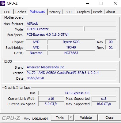

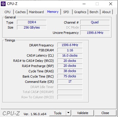

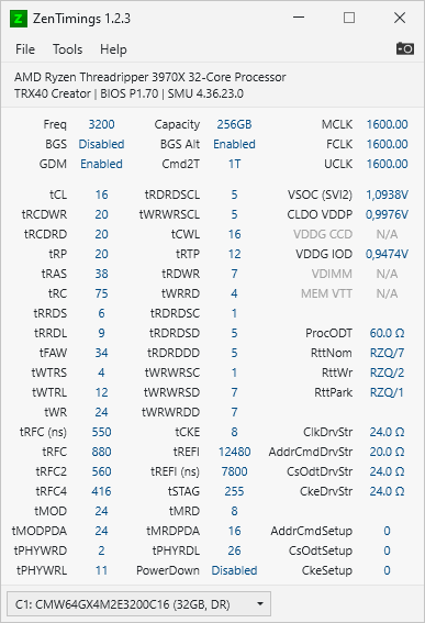

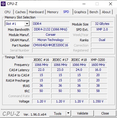

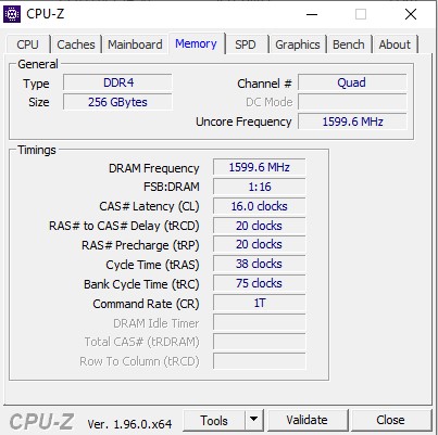

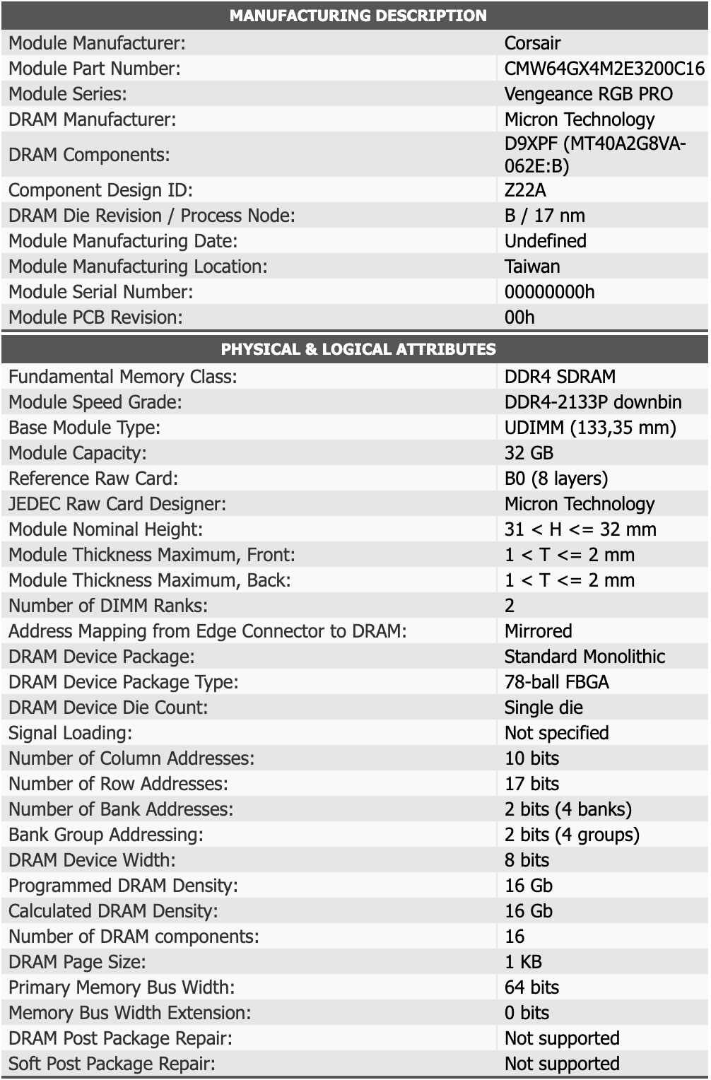

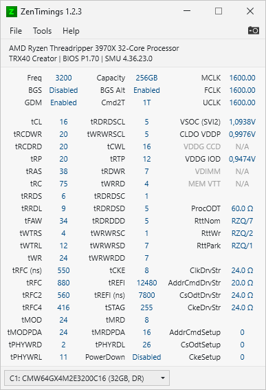

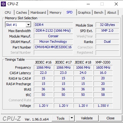

Hey CB-Community,
ich habe eine Workstation in der Firma die etwas rumzickt. Ich habe mittlerweile rausgefunden, dass die RAM Riegel offiziell nicht vom Board unterstützt werden und habe mir deshalb einmal die Timings angesehen. Mir erscheinen die Werte etwas merkwürdig.
Zum einen ist der tRC Wert mit 75 höher als im CPU-Z für das XMP Profil angegeben (58) zum anderen habe ich gelesen, dass TRFC2 die Hälfte von TRFC und TRFC4 die Hälfte von TRFC2 sein soll, dass ist hier nicht der Fall.
Nun meine Frage: Gibt es eine Tabelle mit allen Timings für den Speicher? Ich habe auf der Corsair Seite nichts dazu finden können. Gibt es sowas überhaupt?
Viele Grüße,
Railiak

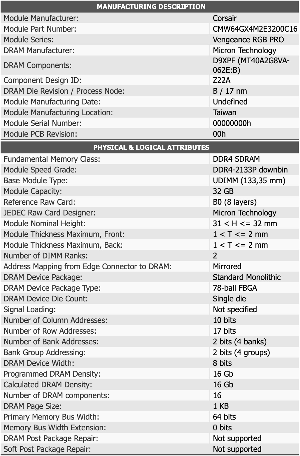

Das was hinterlegt ist kannst du mit Taiphoon Burner auslesen, der Rest wird halt vom Board gesetzt.
Ich kenne mich nicht aus mit Threadripper beim Thema RAM OC, aber 3200 bei 8 Riegeln dürfte deutlich über spec sein.

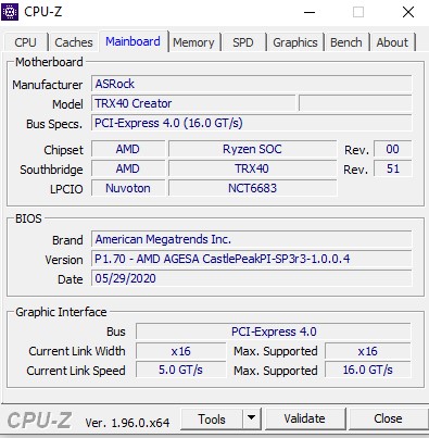

Wo genau hast du das denn gelesen?
Zudem solltest du das Bios mal Updaten. Das ist schon 1 Jahr alt.
Gerade mal nachgeschaut. Gibt wohl kein aktuelleres.

Moin Kachiri, danke für deine Antwort.
Auf dem Link kann ich leider keine Timings finden.
Das XMP Profil ist geladen. Es scheint nur leider von dem abzuweichen, was CPU-Z im SPD Tab anzeigt. Wenn das Board den Speicher offiziell nicht unterstützt ist das ja auch realistisch.

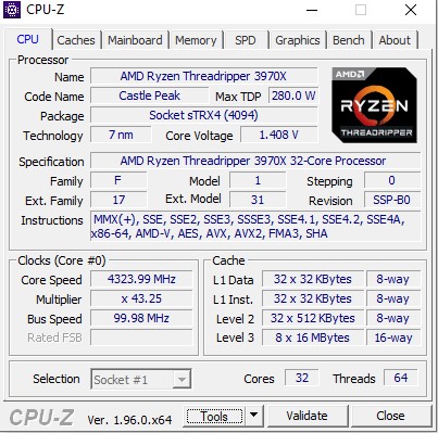

Laut AMD specs sind 3200Mhz supported
ASRock > TRX40 Creator Hier. Das einzige neuere BIOS ist ein Beta BIOS. Die einzige Änderung ist RBAR.
Die QVL sagt nur aus, welcher RAM mit dem Board getestet wurde. Wenn deiner nicht aufgelistet ist, heist das noch lange nicht, dass er nicht unterstützt wird. Gemäß den Spezifikationen sollte eigentlich jeder Speicher laufen.
Jein, das Board versucht den Kram halt mit biegen und Brechen stabil zu bekommen und lockert die Stellschrauben.
"Up to" laut AMD specs.
Mit 8x32 werden daraus maximal 2667 ganz wichtig, mit JEDEC Timings, also auch langsamer als was da verbaut ist.
XMP ist ja erst mal nur ein hinterlegtes Profil. Dein Board bzw. BIOS muss das aber noch lange nicht 1:1 übernehmen. Es ist ein Hinweis darauf was der RAM kann. Aber wenn das BIOS die Werte (aus welchen Gründen auch immer) als inkompatibel oder instabil erachtet, kann es auch Änderungen daran vornehmen.
Du kannst aber natürlich auch sämtliche Timings im BIOS manuell überschreiben und trägst dann selbst das Risiko für die (In)Stabilität des Systems.
Scheint bei AMD normal daß tRC höher angesetzt wird als im XMP vorgesehen (Sicherheits-/Stabilitätsoffset?). Schließlich ist XMP eine Intel-Spezifikation die AMD-Prozessoren so ohne Modifikation vielleicht nicht schmeckt.
@Railiak
Auch beachten sollte man: Manche Boards versuchen das XMP Profil bei 1,2 V (DDR4 Standardspannung) anstelle der hinterlegten 1,35 V zu aktivieren. Das XMP Profil ist aber so etwas wie ein "garantiertes Overclocking Profil" vom Hersteller und benötigt halt mehr RAM Spannung. Also mindestens 1,35 V und manchmal bei Vollbestückung der RAM-Steckplätze sogar noch etwas mehr.
Hast du also schon mal darauf geachtet, welche Spannung der RAM vom BIOS zugewiesen bekommt?
