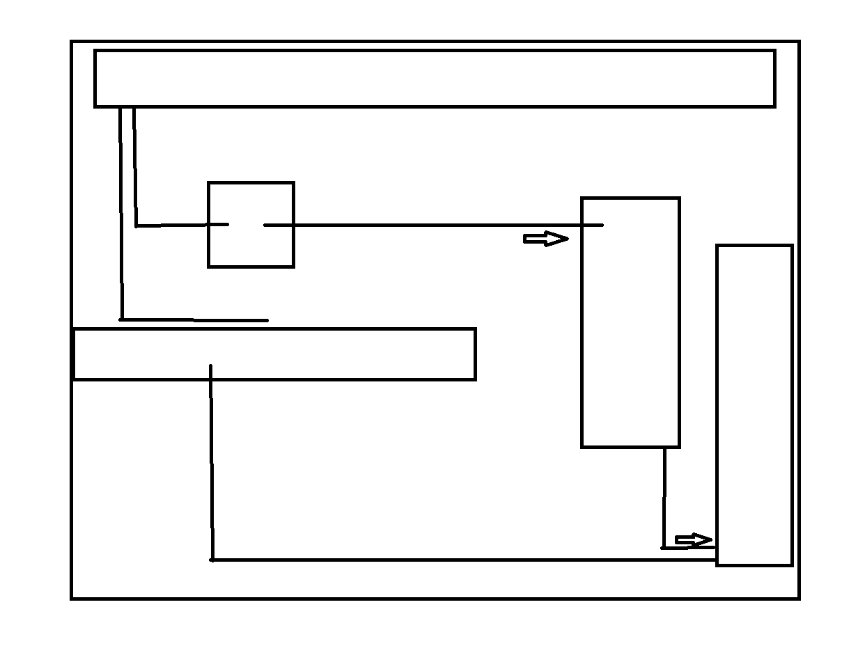

Erzi73 schrieb:
Wie würdet ihr den Loop aufbauen?
Pumpe (> Graka, wenn irgendwann drin) > CPU > Radi oben > Radi vorne > Pumpe.
Mit nur einer Wärmequelle im Kreislauf ist das auch wirklich sch***egal, welche Reihenfolge man nimmt.

Mein Plan mit der Verschlauchung scheint erstmal so richtig zu sein. Jetzt muß ich meine Radiatoren erst mal spülen und dann verbauen. Ich hoffe der Schlauch ist nicht zu störich. Mein Case ist heute eingetroffen. Jetzt kann ich das in Ruhe aufbauen.
Würde es allerdings komplett anders machen ... :D
420er Anschlüsse über der CPU, 280er Anschlüsse nach unten. Vom AGB/Pumpe in den 280er, von da zum 420er (in diese Strecke könnte man dann auch die Graka einbinden), weiter zur CPU und von der CPU wieder in den AGB (Deckel).
Weil du bei einer AiO in der Regel keinen AGB hast wo sich die Luft ansammeln kann.
Erzi73 schrieb:
Der obere Radiator wäre mir allerdings lieber mit den Anschlüssen rechts weil damit die Gefahr des Tropfens eines Anschlusses geringer ist. Bzw. Deren Auswirkung.
Dafür gibt's Zewa, ist der Loop undicht musst du sowieso daran arbeiten.
