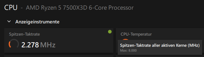

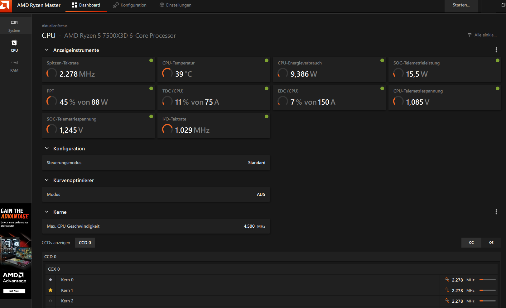

Der PC läuft ruckelig, jeder Mausklick dauert gerne 2-3 Sekunden bis was passiert.
Dabei ist mir aufgefallen, dass die CPU laut Taskmanager und ControlCenter nie über 2,3 GHz ansteigt, mit einer Auslastungsschwankung von 0 bis 90 %.

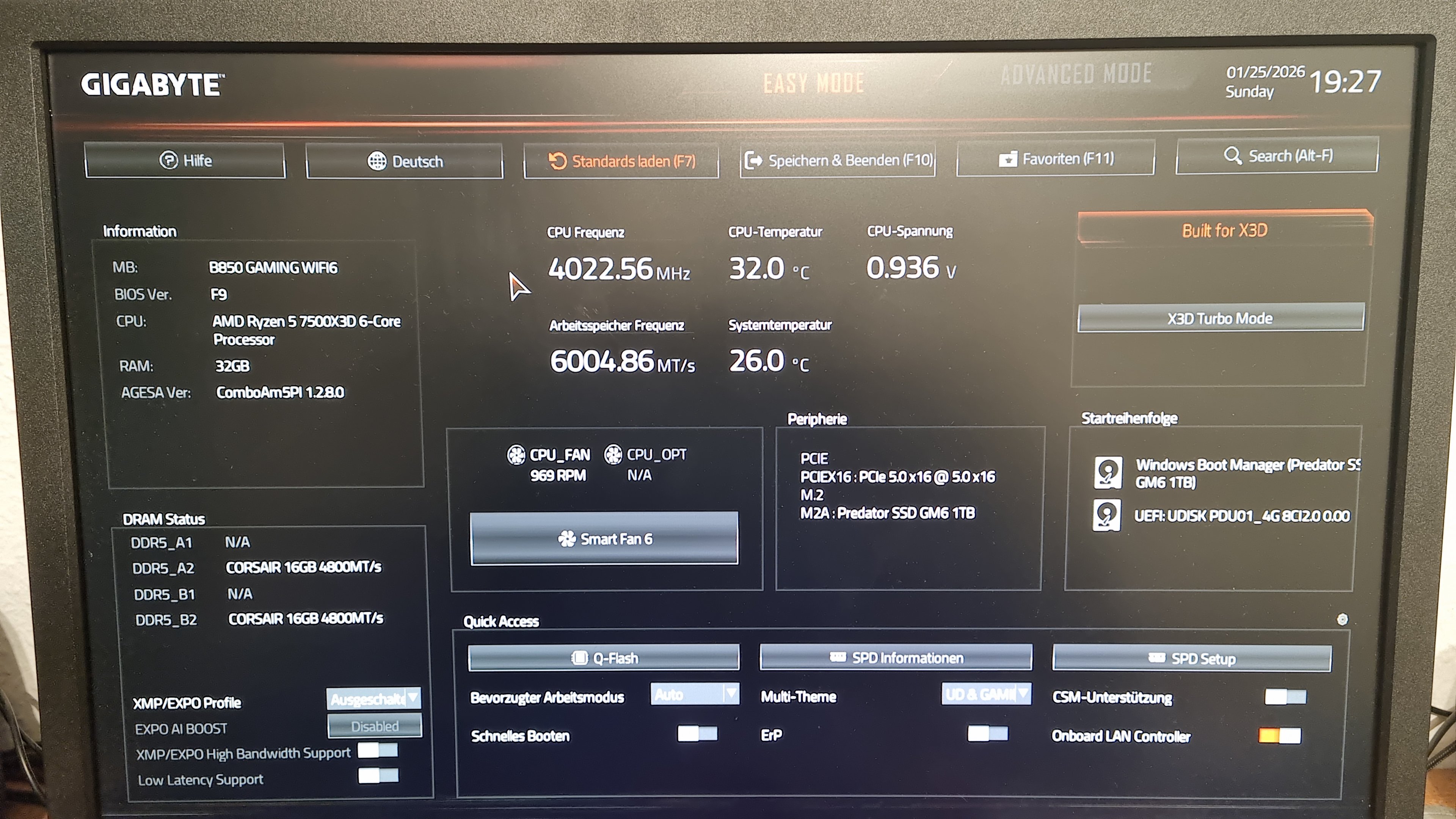

In der Bios werden die 4,0 GHz angezeigt.
Maximale CPU Temperatur lag bei 41 Grad (Durchschnitt ca 35 Grad) bei Raumtemperatur von 22 Grad.

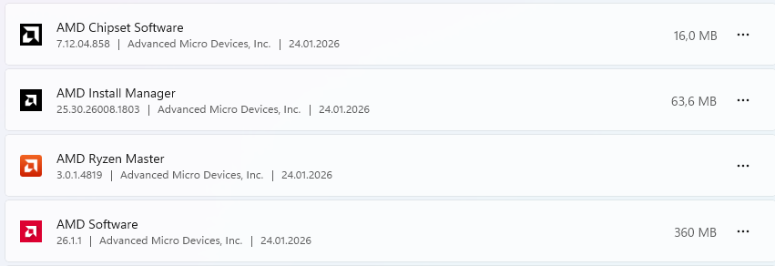

frames p. joule schrieb:
Als erstes mal sämtliche Gigabyte-Software deinstallieren und die originalen Chipset-Treiber von der AMD-Seite laden.
Was ich auch so tun würde.
Die aktuellen Treiber vom 21.01.2026 für den 5 7500x3d hab ich von AMD direkt runtergeladen.
Auch schon vor der Installation vom gigabyte-Paket war das Problem da (w11 komplett neu installiert und alle bestehenden Daten gelöscht).
Soll ich es jetzt alles löschen? Das frisst alles unglaublich viel Zeit, weil der PC sehr langsam läuft.
Cinebench läuft im Hintergrund und kein Kern geht über 2400 mhz.
Muss da die 8000 in Summe sein? Ist das der limitierende Faktor?
So Gigabyte ist alles runter, nur noch aktuelle AMD drauf.

Benna schrieb:
Ich würde mal ins BIOS gehen und alles auf Werkseinstellungen setzen und dann neu booten.
Standard laden - korrekt?

BIOS ist aktuell?
Version F9 vom 16.01.2026 mit AGESA 1.2.8.0,
siehe: https://www.gigabyte.com/de/Motherboard/B850-GAMING-WIFI6-rev-1x/support#Support-Bios.
Ich würde keine Tools/Programme von Gigabyte installieren, auch kein Ryzen Master und ähnliches.
Was du installieren kannst und solltest ist der AMD Chipsatz-Treiber:
Version 7.11.26.2142 vom 10.12.2025,
siehe: https://www.amd.com/de/support/downloads/drivers.html/chipsets/am5/b850.html.
Und den Grafikkarten-Treiber:
Version 26.1.1 vom 21.01.2026,
siehe: https://www.amd.com/de/support/down...radeon-rx-9000-series/amd-radeon-rx-9070.html.
Da würde ich erstmal nix ein- und umstellen.
Sonst nix installieren.

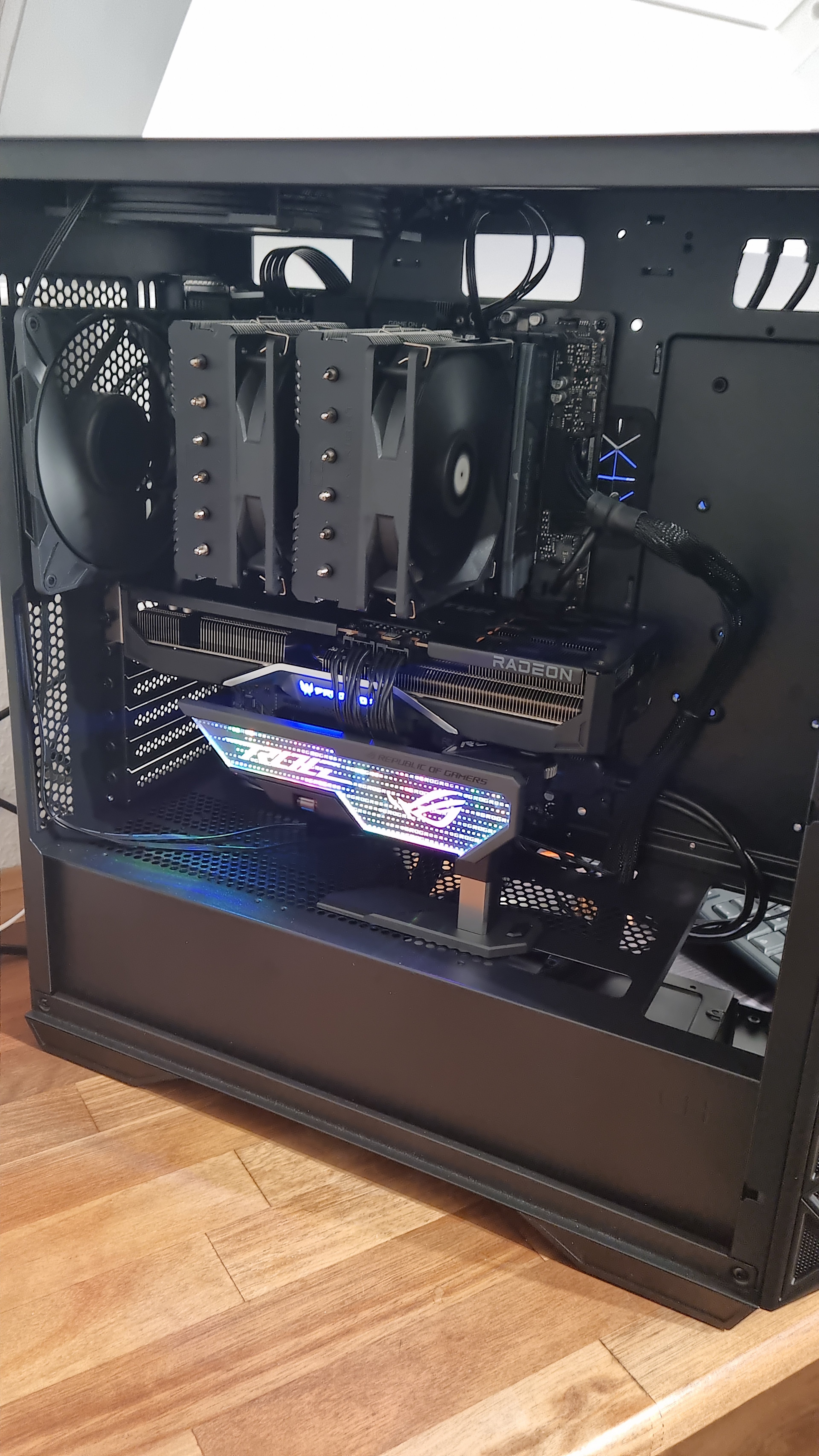

Die Folie vom CPU Kühler unten hast du entfernt?
