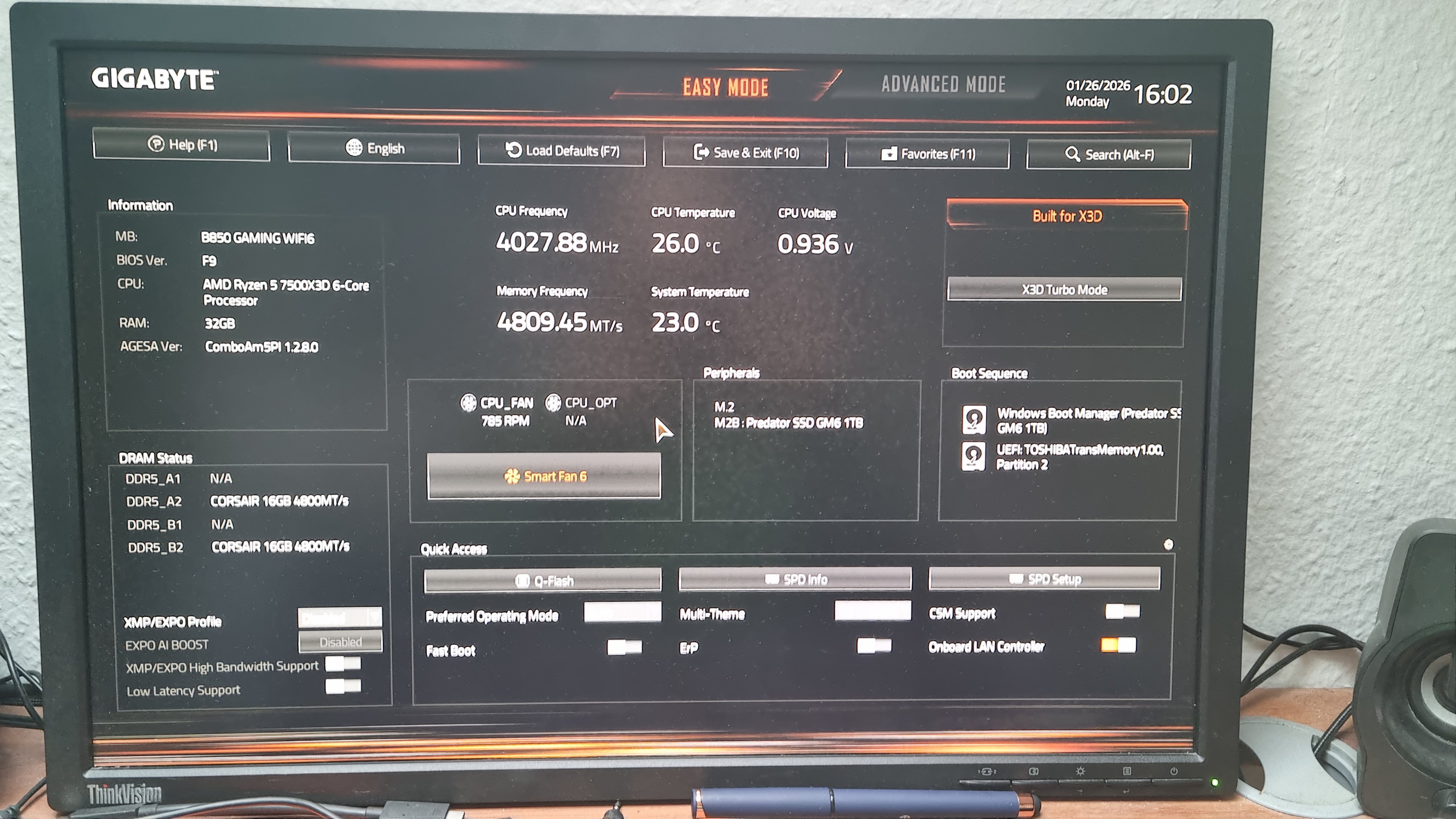

Der PC läuft ruckelig, jeder Mausklick dauert gerne 2-3 Sekunden bis was passiert.

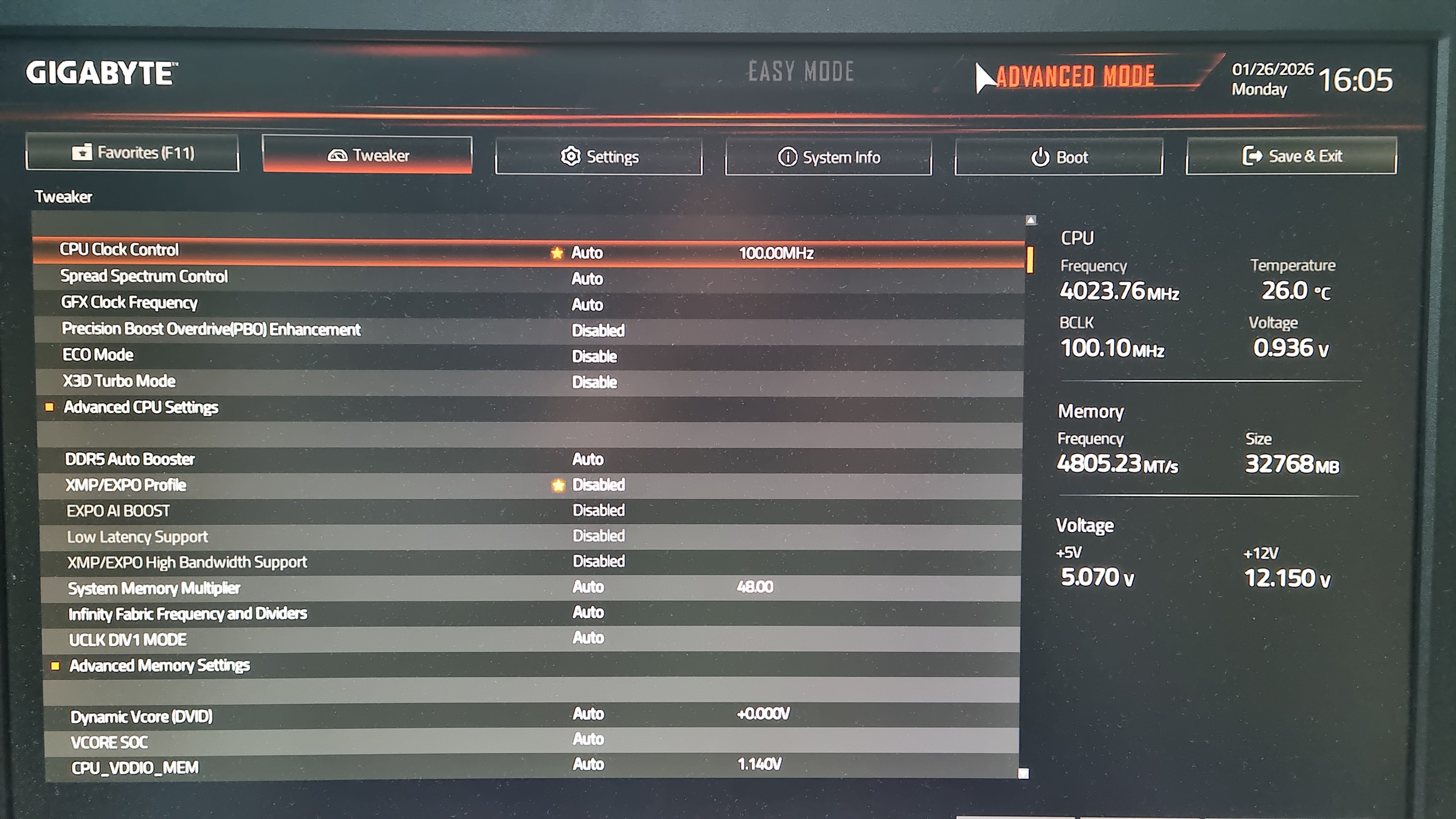

Dabei ist mir aufgefallen, dass die CPU laut Taskmanager und ControlCenter nie über 2,3 GHz ansteigt, mit einer Auslastungsschwankung von 0 bis 90 %.
In der Bios werden die 4,0 GHz angezeigt.
Maximale CPU Temperatur lag bei 41 Grad (Durchschnitt ca 35 Grad) bei Raumtemperatur von 22 Grad.
Den PC habe ich am Donnerstag neu zusammengebaut (erster Zusammenbau), er ist auch direkt beim ersten Versuch gestartet.
Bios aktualisiert, W11 installiert, sämtliche Updates von W11 und das Gigabyte CC mit allen Paketen installiert, CPU Treiber aktualisiert. EXPO aktiviert, den x3d Turbo Mode aktiviert, Energieeinstellungen auf Maximum.
Gestern dann CMOS Reset und Bios und w11 nochmal komplett neu installiert und alle Einstellungen im Standard belassen.
Alle Stromsteckverbindungen am MB aus-/eingesteckt, CPU aus-/eingebaut.
Keine Veränderung.
Ich versuche gerade noch einen USB Stick mit Linux zu erstellen, um zu sehen ob dort das gleiche Problem vorliegt.
Grundsätzlich möchte ich aber mit Windows arbeiten.
Ich möchte keine Übertaktung versuchen oder irgendwas ans Limit ausreizen, sondern eigentlich plug & play auf den Normalwerten.
Welche Auswertung / Testlauf / Kenndaten (Bios, Windows, Control Center oder Ähnliches) soll ich zusammentragen für eine Problem suche?

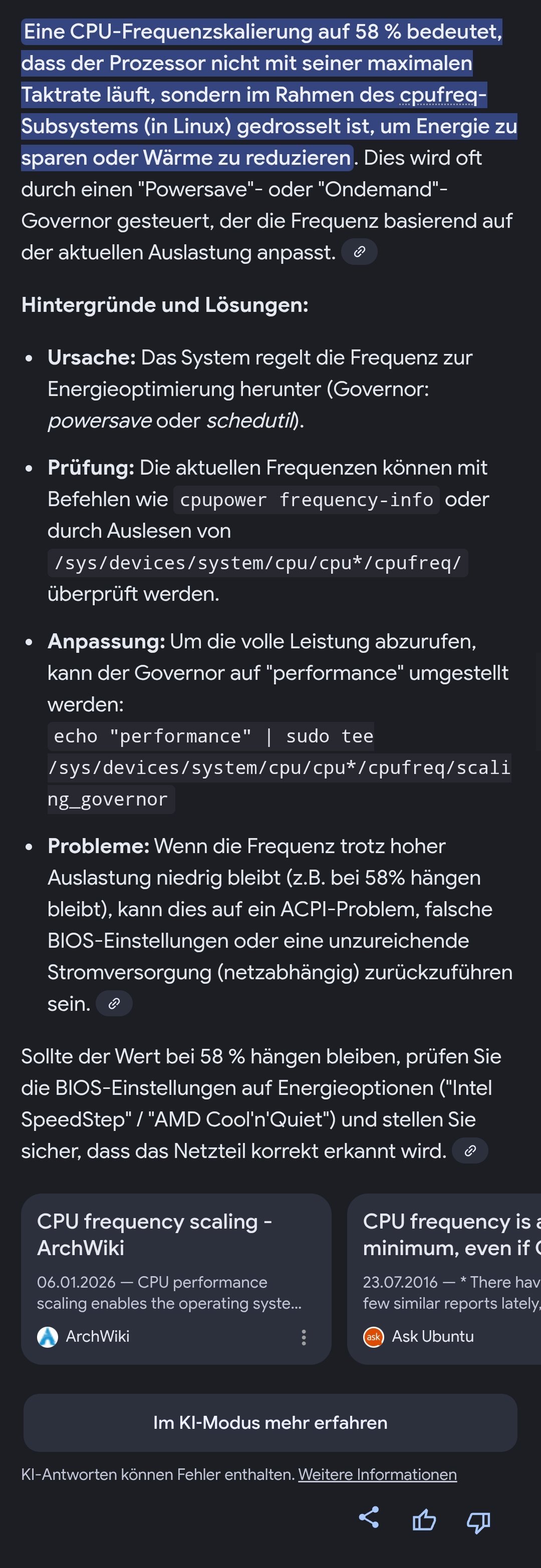

So wie ich das lese, liegt genau der gleiche Sachverhalt vor. CPU scaling Mhz von 58% entspricht den ominösen 2.3 ghz.
Die Beschreibung von Google passt ganz gut.

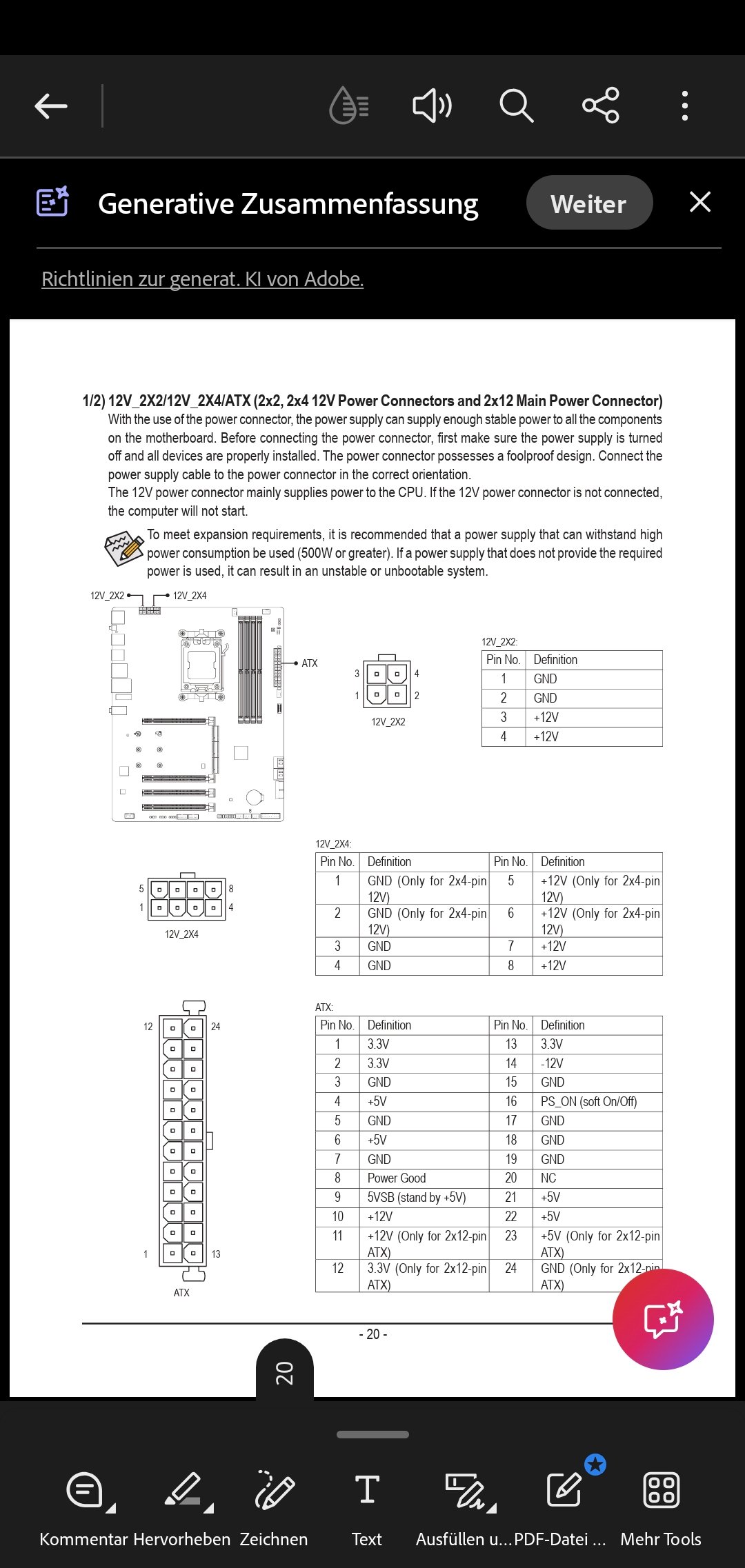

Bzgl Stromversorgung ist mir am MB wieder ein Punkt eingefallen, den ich verdrängt hatte (da kein passendes Kabel beim Netzteil übrig war). An der CPU sind 2 Anschlüsse 12v2x2 und 12v2x4. Der Chip läuft ja nur auf 65-90w.
Muss ich ein zweites Kabel besorgen? Vom Hersteller direkt? Oder ist es eher eine Limitierung in der Bios?

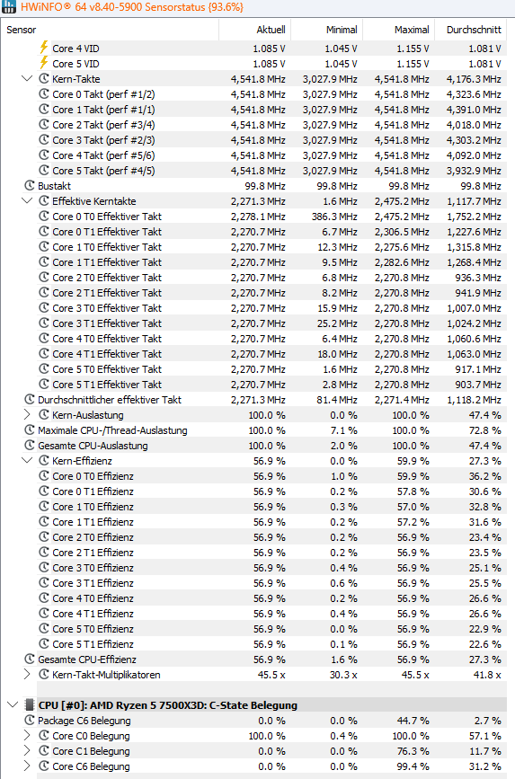

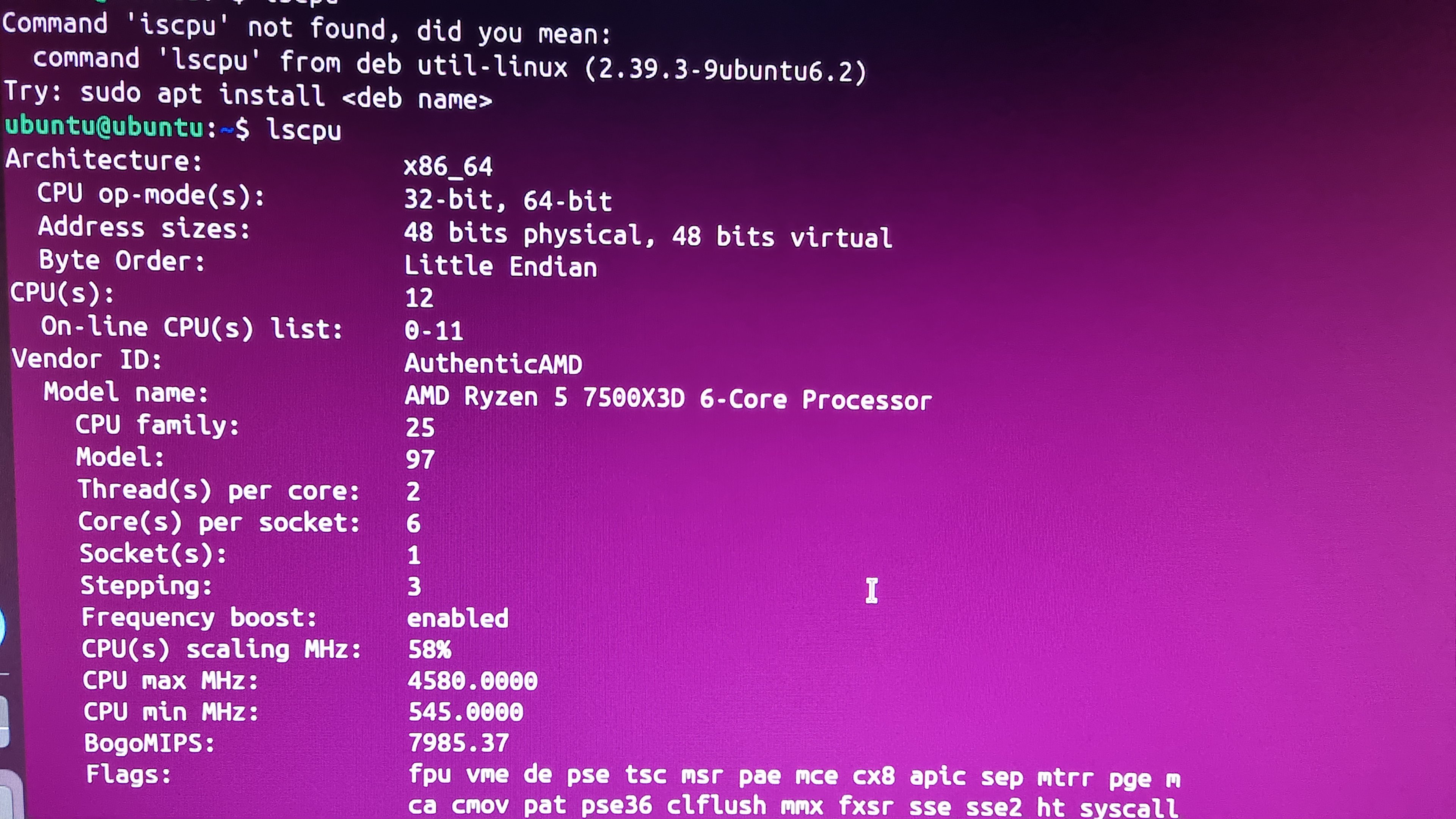

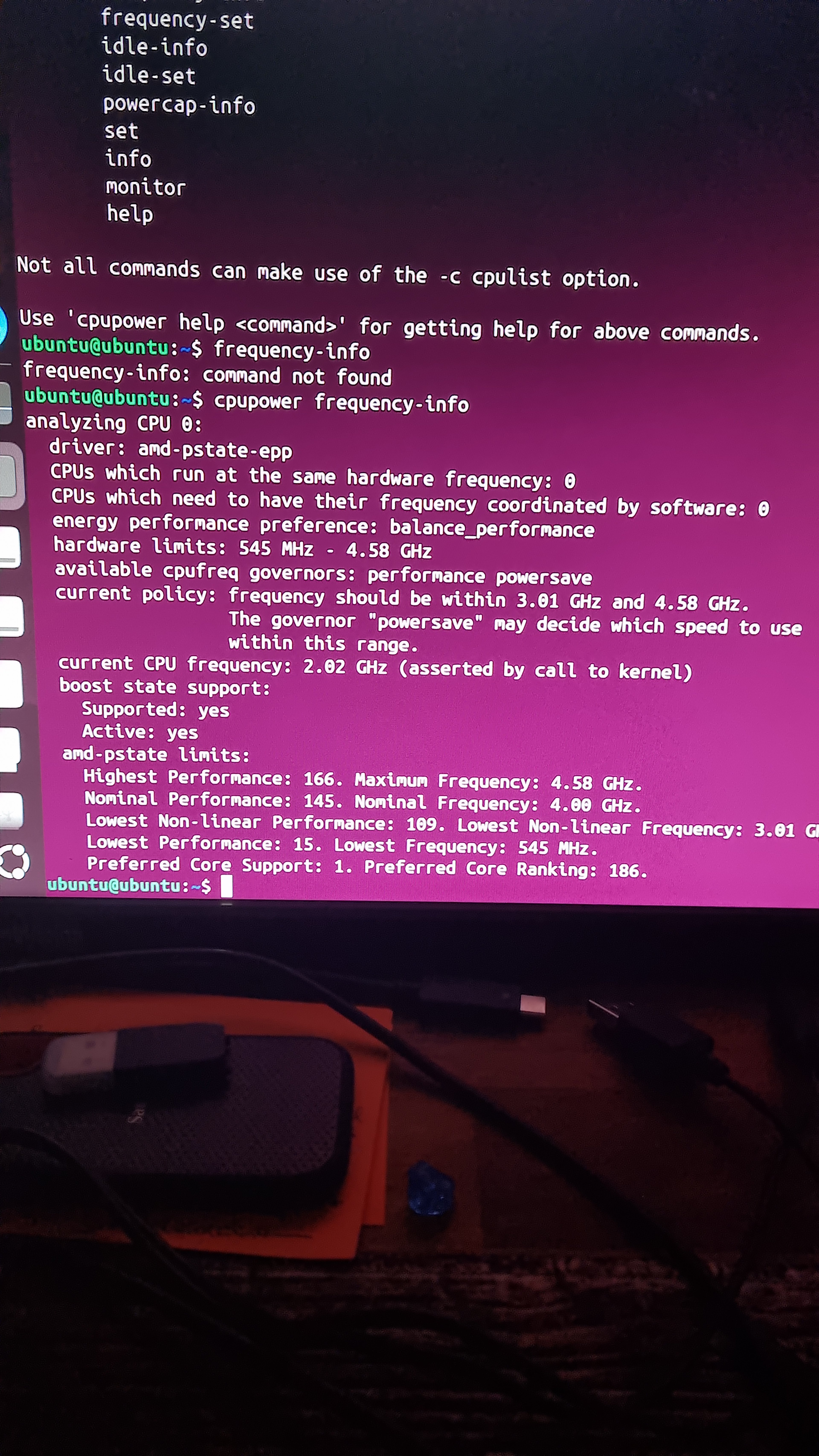

Laut den Screenshots vom Linux boosted die CPU ja auf 4.58ghz.
1x 2x4 Pin für die cpu reicht eigentlich dicke...

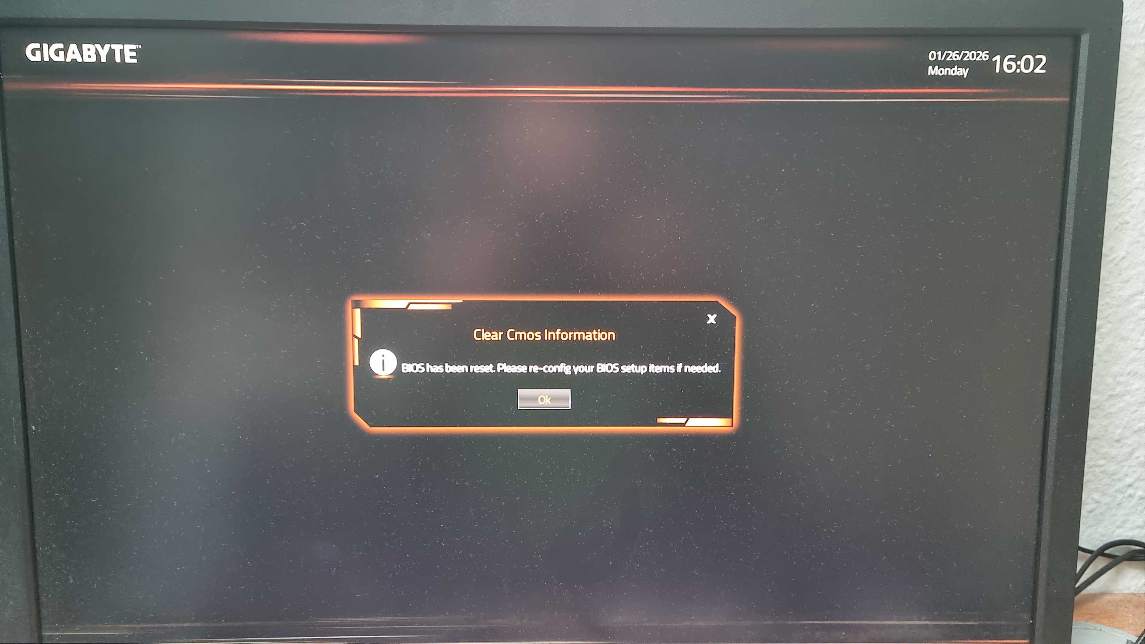

@Azghul0815 Ich will nicht nerven, aber um auch wirklich die richtigen Schritte zu machen:
Bios Reset: Netzteil abschalten (+ausstecken), Pins am MB mit einem Schraubenziehen 5 sec überbrücken, wieder einstecken und hochfahren (alle Einstellungen unberührt lassen).
W11: Booten über den USB-Stick und von dort das Laufwerk überschreiben etc (Alle Einstellungen in w11 unberührt lassen)
Welches Tool für eine Auswertung verwenden?
Boosted er bis 4,58 ghz oder sind das nur die technischen Informationen der CPU?
@wrglsgrft In Linux weis ich nicht was ich so machen soll, ein paar Webbrowser öffnen hat auch einige Sekunden gedauert und eine verzögerte Eingabe von bspw Texten.
Erster Schritt erledigt bios reset und alles unberührt.

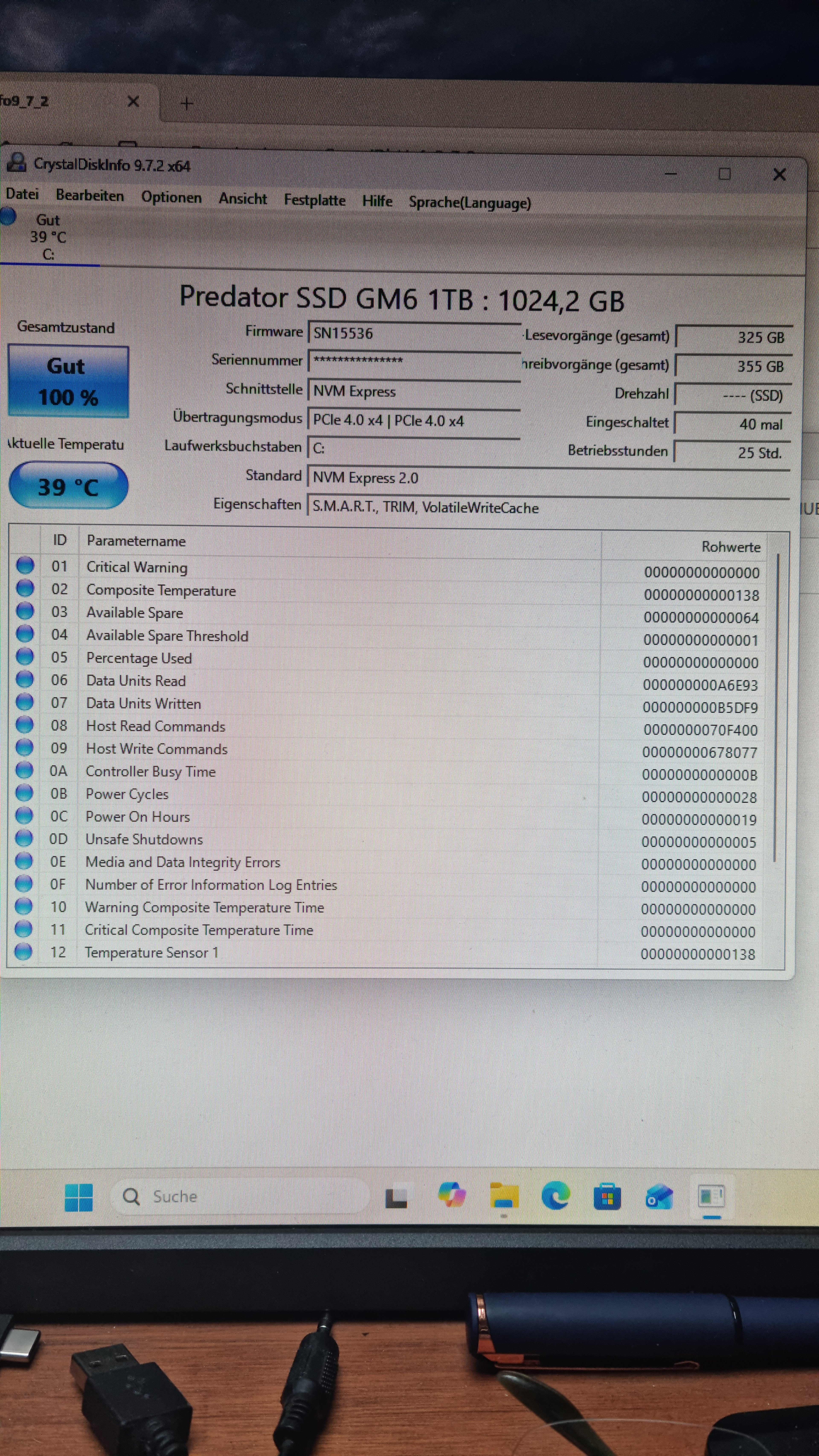

Die ssd geprüft.
Als nächstes w11 boot vom stick folgt jetzt.

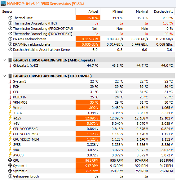

In der Zwischenzeit habe ich HWinfo64 installiert und ich glaube etwas gefunden.
Roter Text = Schlecht? Kann hier eine Fehlersuche fortgeführt werden?
Gute Nachricht, deine CPU taktet hoch. Schlechte, irgendwas stimmt nicht...

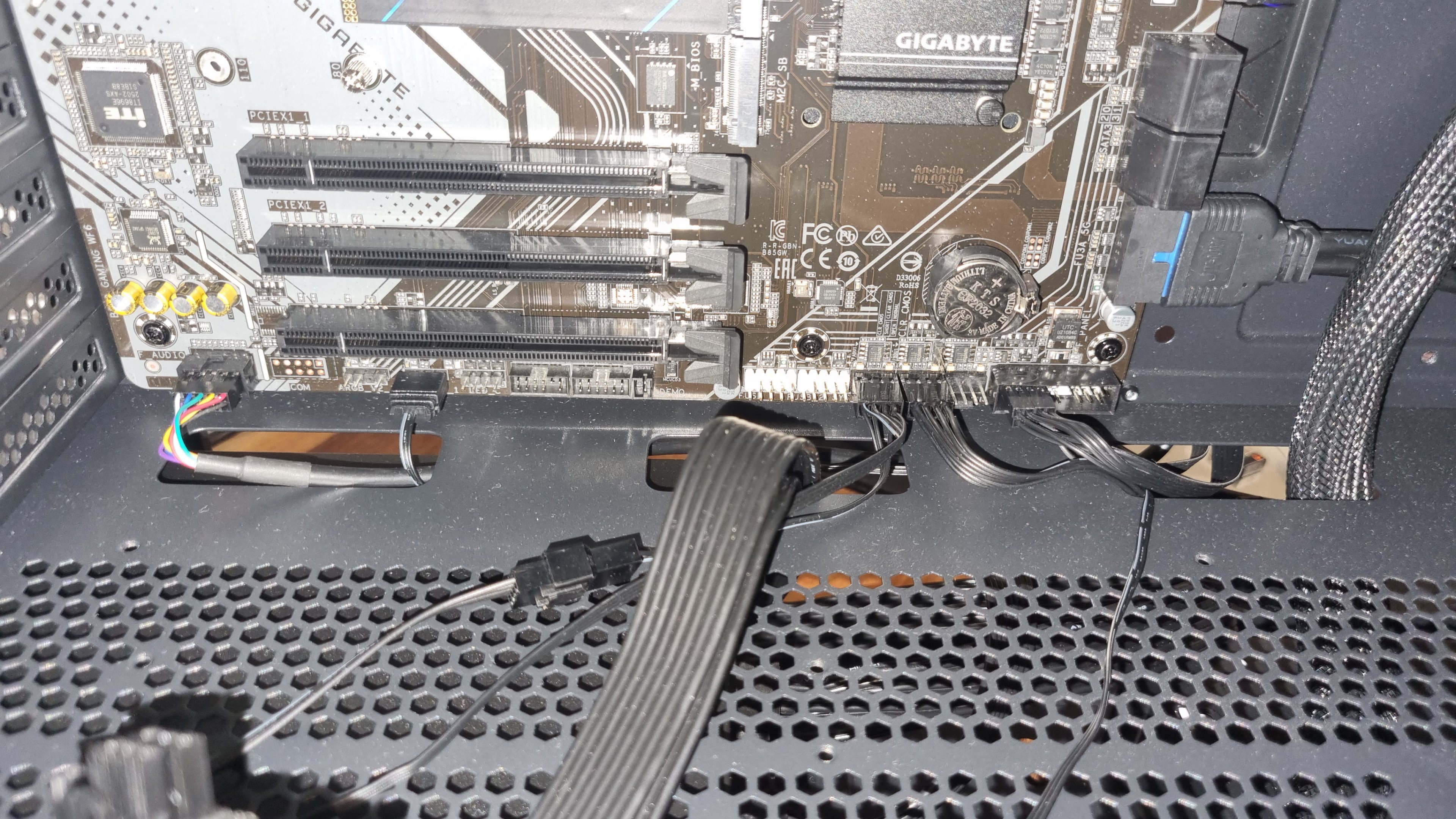

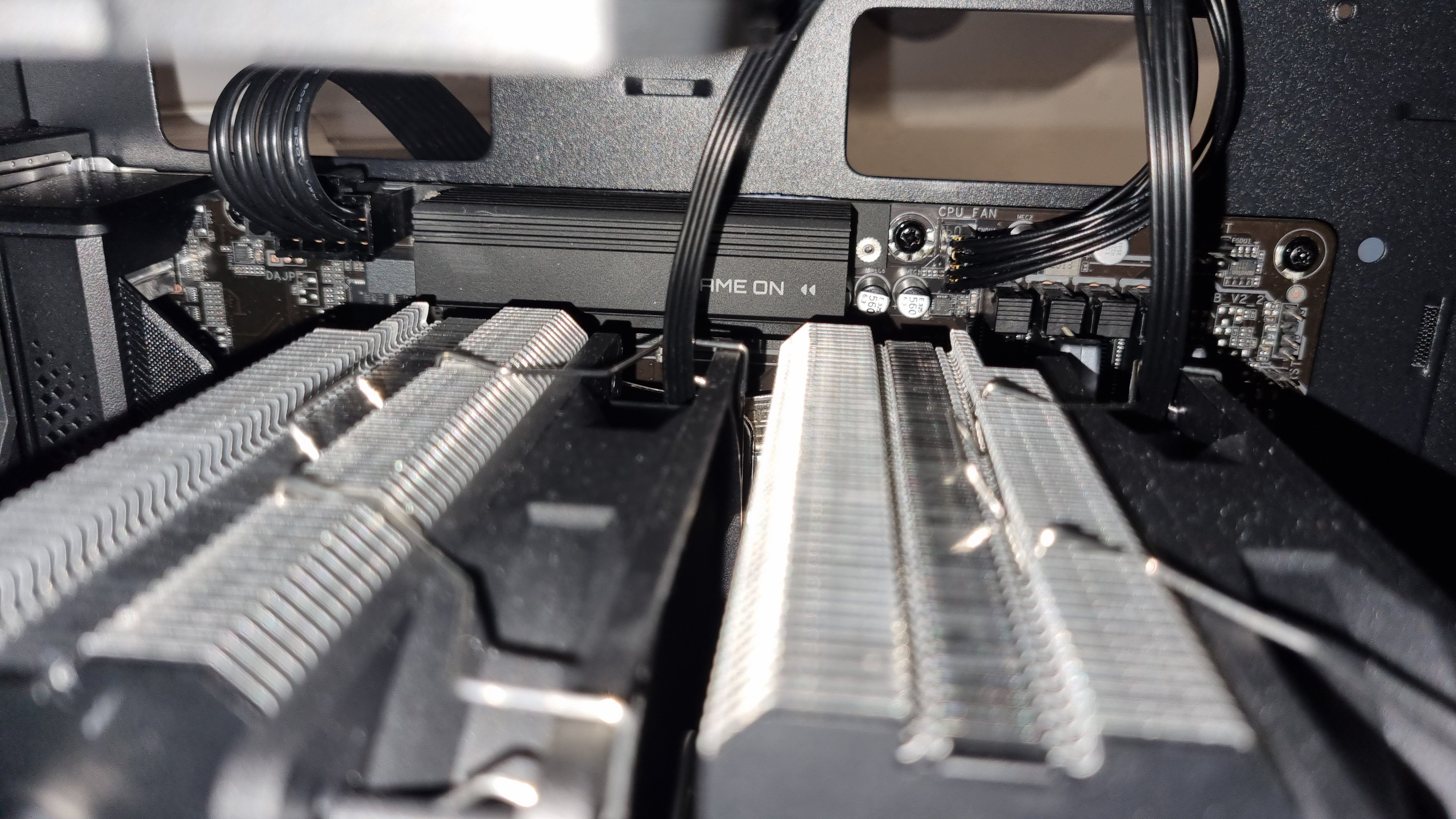

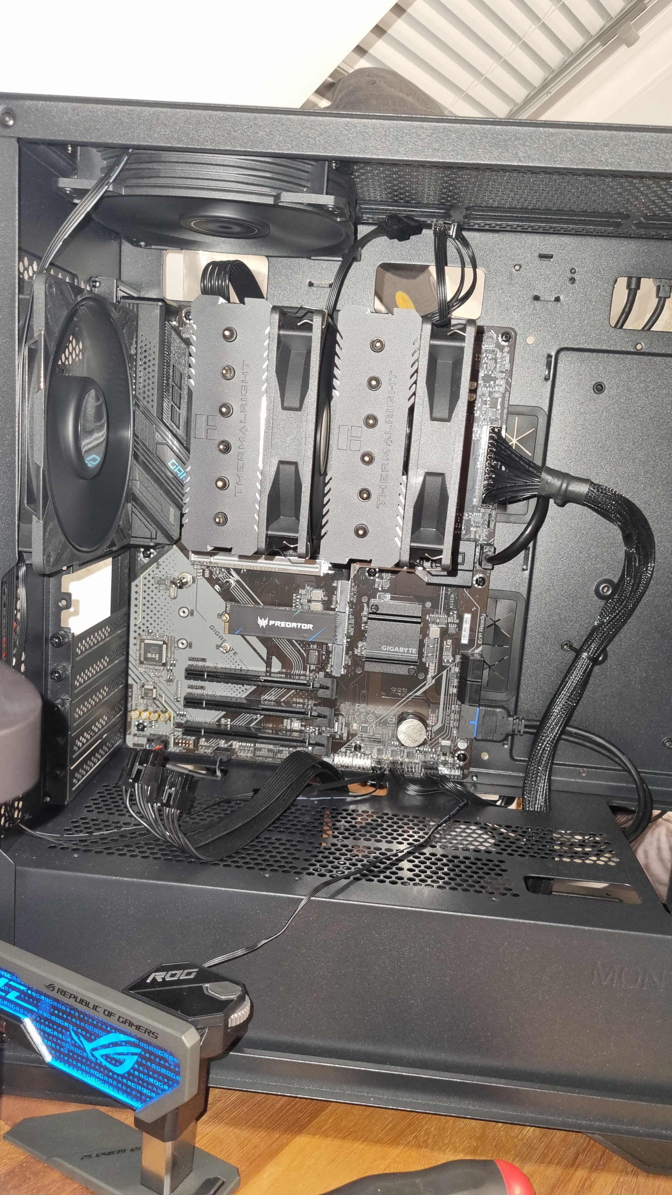

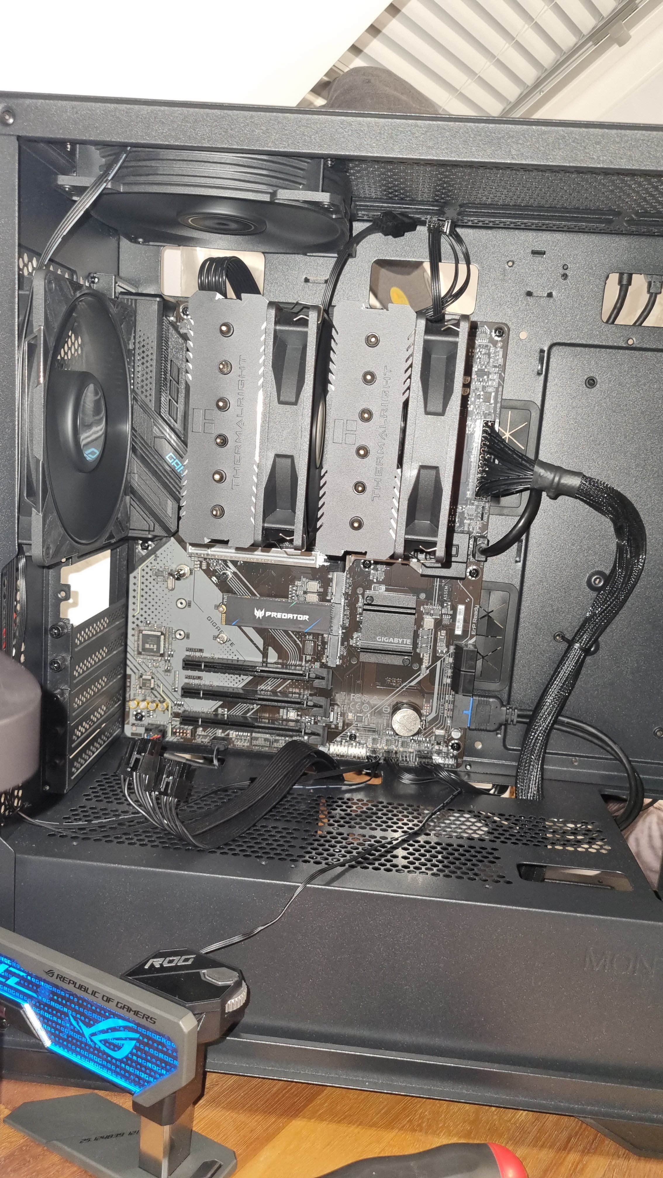

Kannst du mal Bilder vom Aufbau von Innen Posten? Mal ein anderes Kabel für den CPU 8 Pin nehmen?
CPU Kühler mal etwas lockern.
Irgendwas triggert die Notbremse, aber Temperaturen sind es eigentlich nicht...

Kühler etwas lockerer geschraubt (da ist insgesamt nicht viel Spiel, könnte ihn aber auch mal weg lassen). Ohne Stresstest dürfte die CPU nicht so heiß werden?
Mit der Drosselung hab ich auch schon diverse Quellen wie Transistoren auf dem MB oder defekte USB Anschlüsse gelesen.
Was könnte man alles ausstecken, um die Quellen weiter zu reduzieren?
Ggf würde ich das MB zurück schicken und ein neues bestellen...

das sieht sehr stark nach einem fehlverhalten seitens des mainboards aus.
denn deine temperaturen sollten kein thermisches limit hervorrufen können.
was auch immer gigabyte bei der sensorik gemacht, die dafür verantwortlich sind dass die temperaturen zur limitierung führen. normalerweise ist das so gar nicht möglich
meine cpu erreicht beim spielen durch anpassung auch diese temperatur, da würde ich mir komisch vorkommen wenn dann das board der meinung ist dass ein Temp limit vorliegt
RMA und anderes Mainboard kaufen, würde ich in erwägung ziehen

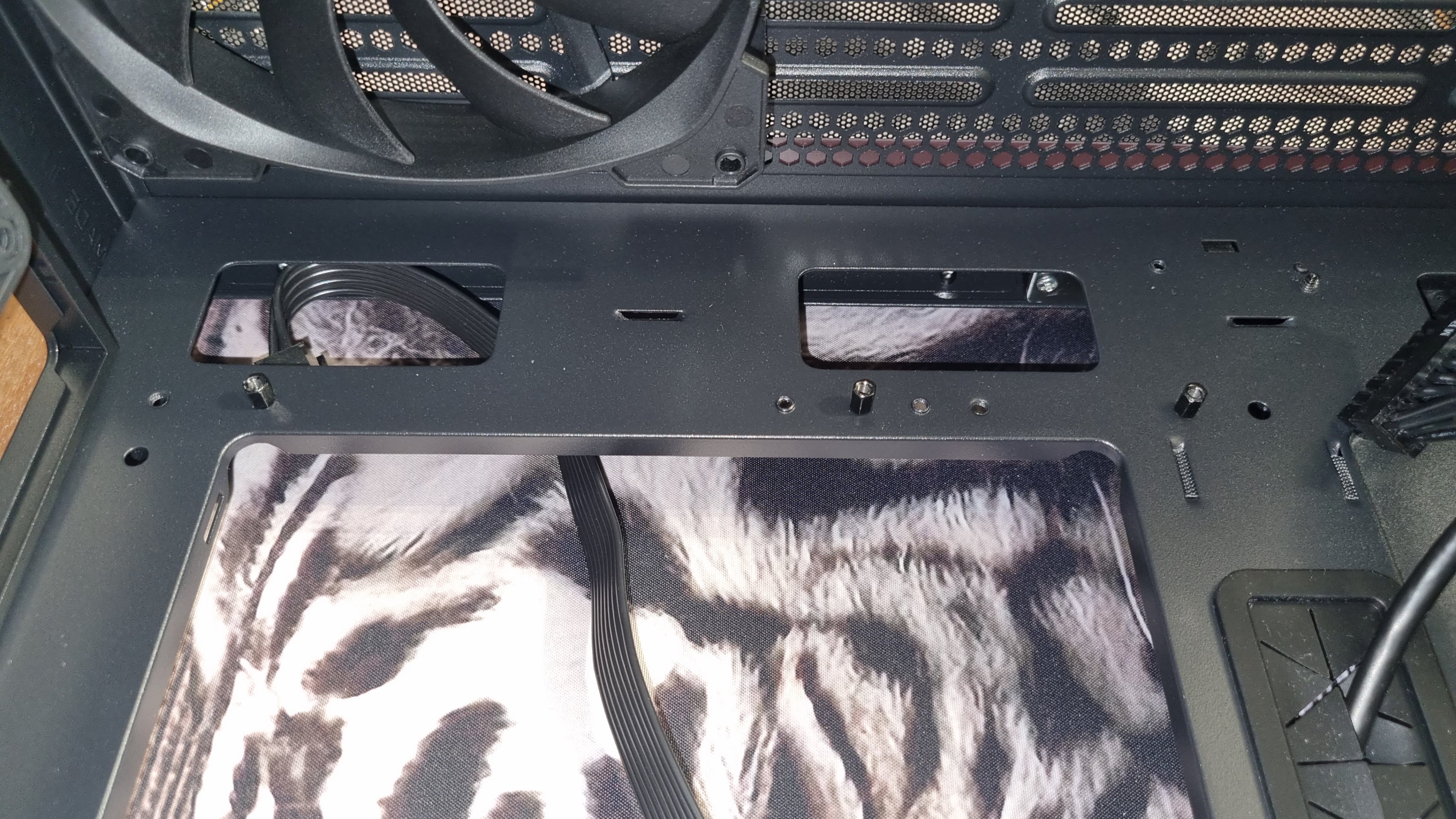

Hast du unter jeder Bohrung im Board auch einen Abstandshalter montiert und auch nur dort?
Hast du (idealerweise 9) Abstandshalter montiert oder nicht?
Wenn nicht, dann kann das die Ursache sein. Auf der Rückseite des MBs sind Lötpunkte, die beim Kontakt zum Mainboardschlitten einen Kurzschluss auslösen können. Daher sind Abstandshalter nötig.
Puh nein da waren weder beim Gehäuse noch beim MB welche dabei...
Mit Abstand passen die MB Anschlüsse hinten und die GPU nicht in die Öffnungen vom Gehäuse
Die Schraubstellen sind alle ein Stück erhöht. Die Kontakte auf der MB Rückseite sind alle kürzer.
Bitte nicht mit Hardware auf Teppichen hantieren wegen der statischen Aufladung.
Gut, also kanns daran nicht liegen. Sah auf den Fotos oben teilweiße so aus als würde das was fehlen.
