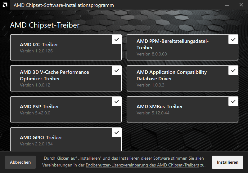

Dann nur die Treiber von AMD direkt nehmen, also den Chipsatz. Der rest sollte Windows finden. Immer so wenig wie möglich erstmal.

Thema AMD Treiber, hier alles ausgewählt lassen?
War von diesem Link: https://www.amd.com/de/support/downloads/drivers.html/chipsets/am5/b850.html
Reaktionen: Jagdwurst, NerdmitHerz und end0fseven

VORHER knallt du alle Treiber von der AMD Seite auf einen USB Stick und installierst die - fertig.

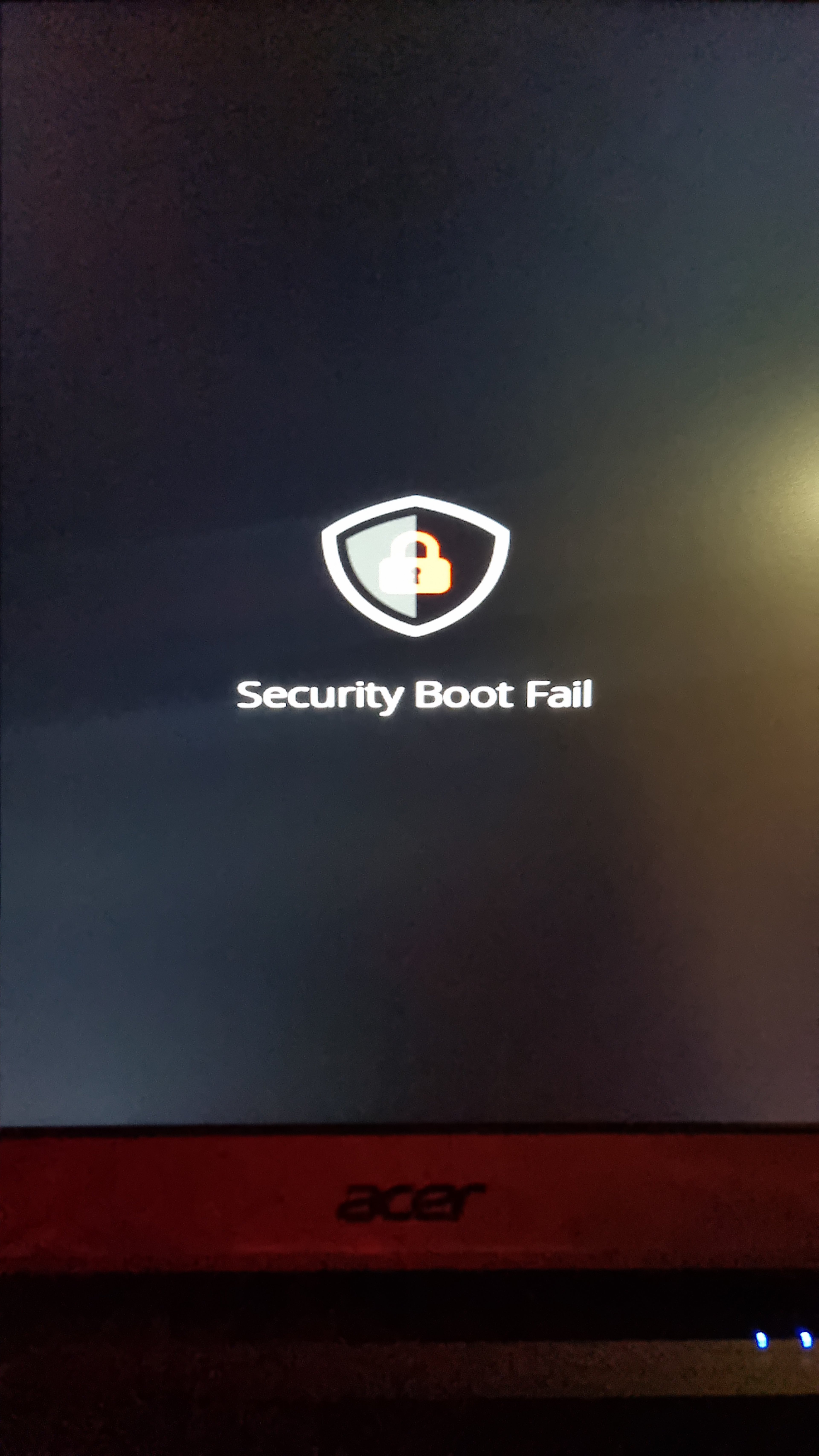

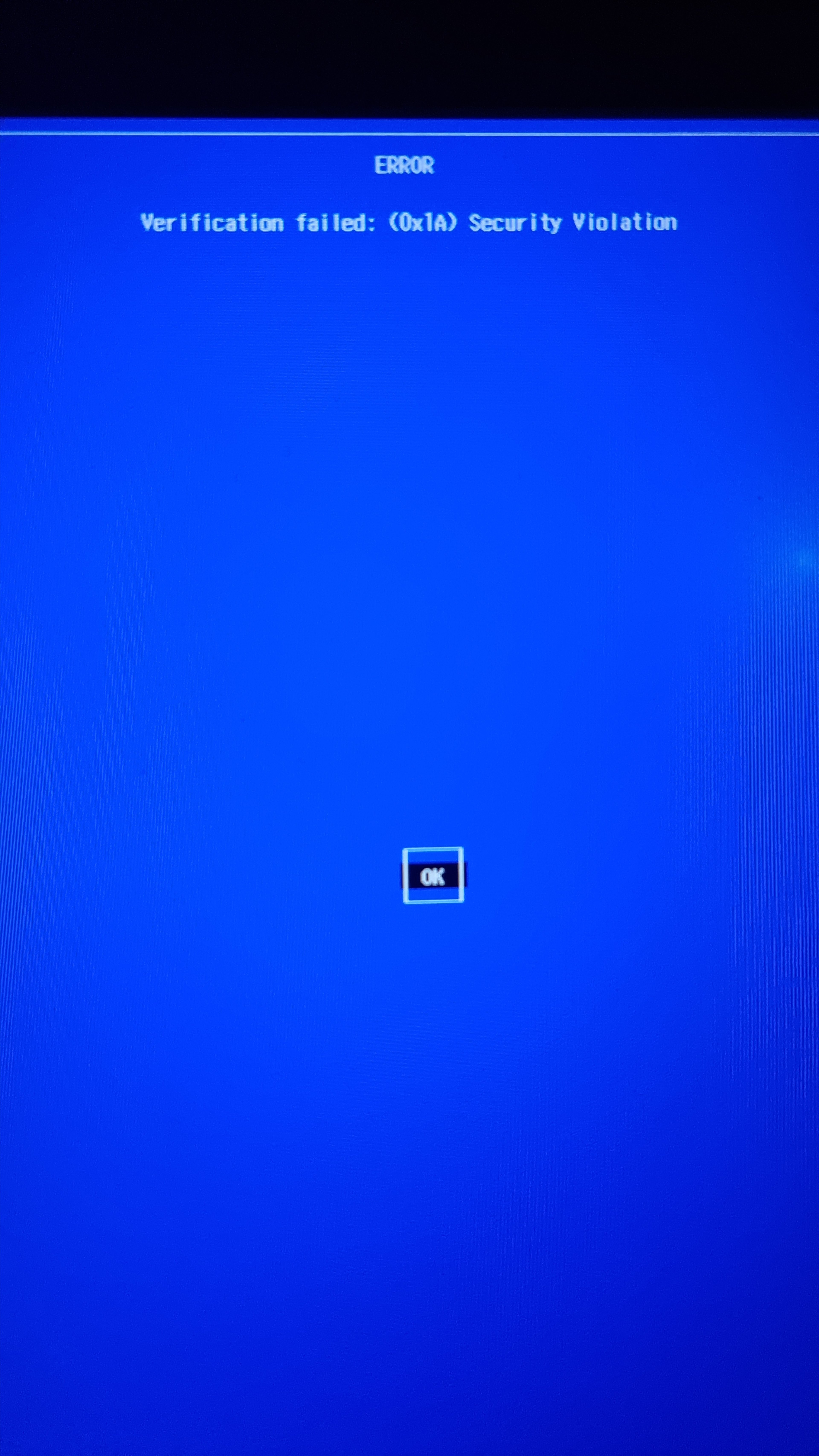

Bei einem Testlauf an meinem Laptop bekomme ich Linux aber nicht mal ansatzweise gestartet...
Es kommt direkt ein Fail und keines der beiden wird gefunden.
Die restlichen Fenster / Anzeigen auf Englisch von wegen " enroll ..." verstehe ich nicht.

In der Zwischenzeit wollte ich den Linux Stick am Laptop testen, aber da kann ich secure boot nicht deaktivieren.
Im Laptop sind 2 ssd (m.2) mit je 500 gb. Die eine mit w11 und die andere ist leer. Ich könnte die mit w11 mal rausnehmen und im PC einsetzen?
SecureBoot deaktiviert man heute auch nicht mehr mit Linux. Das ist ein altes Klischee. Das war früher mal so. Gerade bei den Gängigen Distributionen wie Ubuntu ist das kein Problem mehr.
