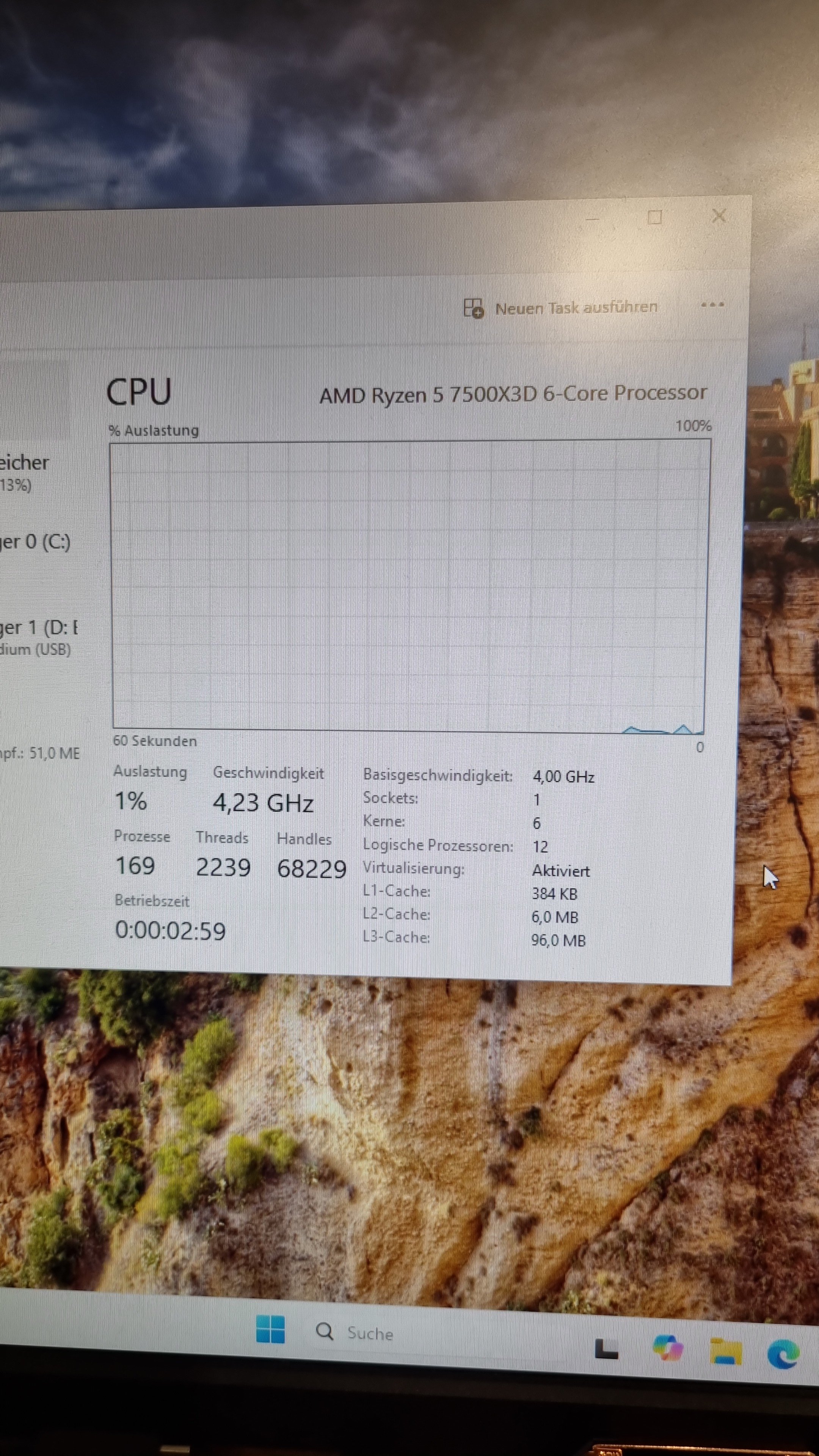

Der PC läuft ruckelig, jeder Mausklick dauert gerne 2-3 Sekunden bis was passiert.
Dabei ist mir aufgefallen, dass die CPU laut Taskmanager und ControlCenter nie über 2,3 GHz ansteigt, mit einer Auslastungsschwankung von 0 bis 90 %.
In der Bios werden die 4,0 GHz angezeigt.
Maximale CPU Temperatur lag bei 41 Grad (Durchschnitt ca 35 Grad) bei Raumtemperatur von 22 Grad.

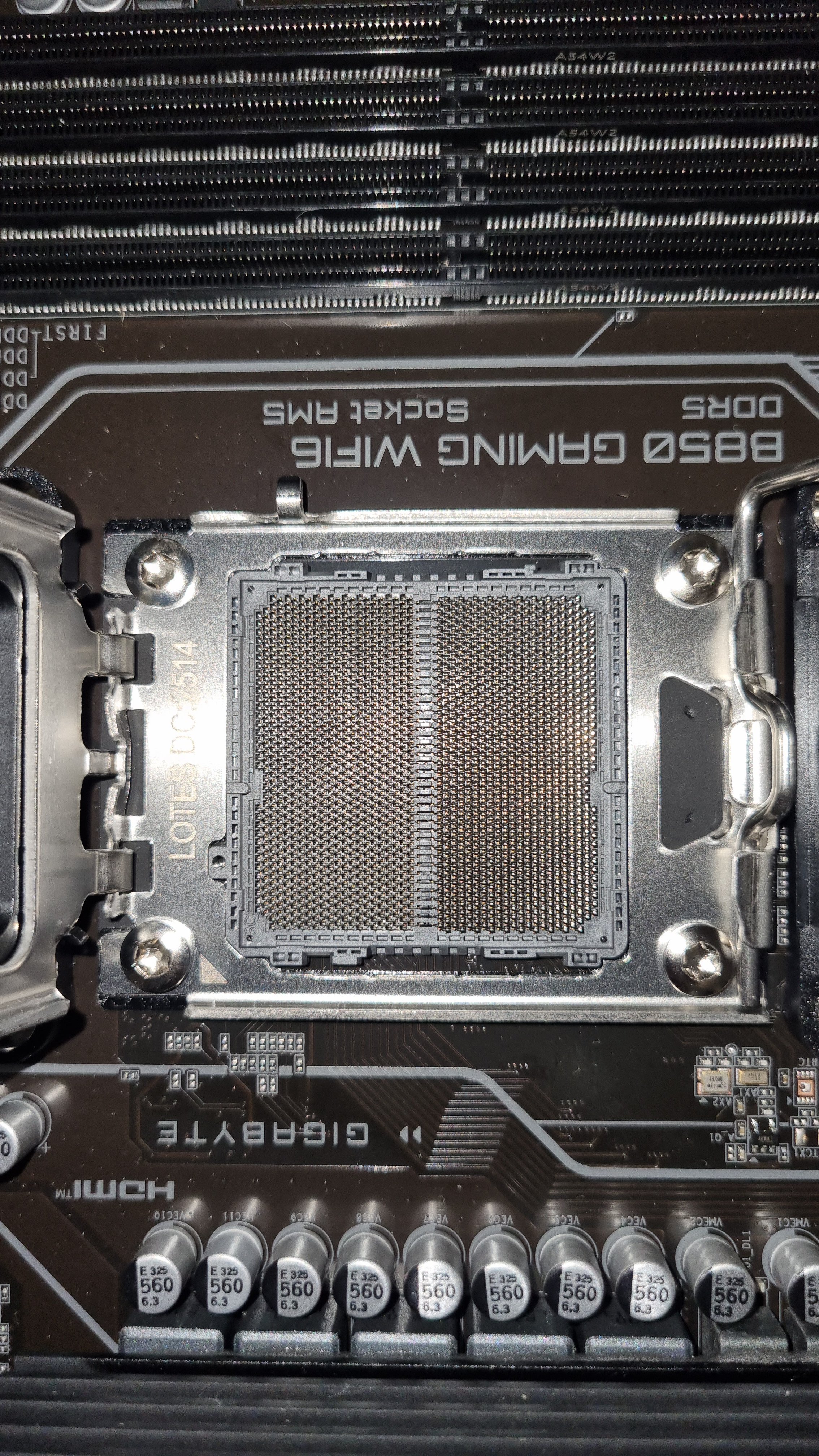

NerdmitHerz schrieb:
das sieht sehr stark nach einem fehlverhalten seitens des mainboards aus.
denn deine temperaturen sollten kein thermisches limit hervorrufen können.
was auch immer gigabyte bei der sensorik gemacht, die dafür verantwortlich sind dass die temperaturen zur limitierung führen. normalerweise ist das so gar nicht möglich
Ein paar Einzelbericht habe ich dazu gelesen (häufig bei Laptops die Akkus oÄ). Fast immer ein Sensor, Chip im Mainboard, der defekt war. Beim Laptop lohnt sich die Suche in der Fachwerkstatt, aber nicht an einem austauschbaren Mainboard im PC.
Das genau gleiche Fehlerbild!
https://www.reddit.com/r/buildapc/c...rottling_htc_prochot_with_normal_temps/?tl=de

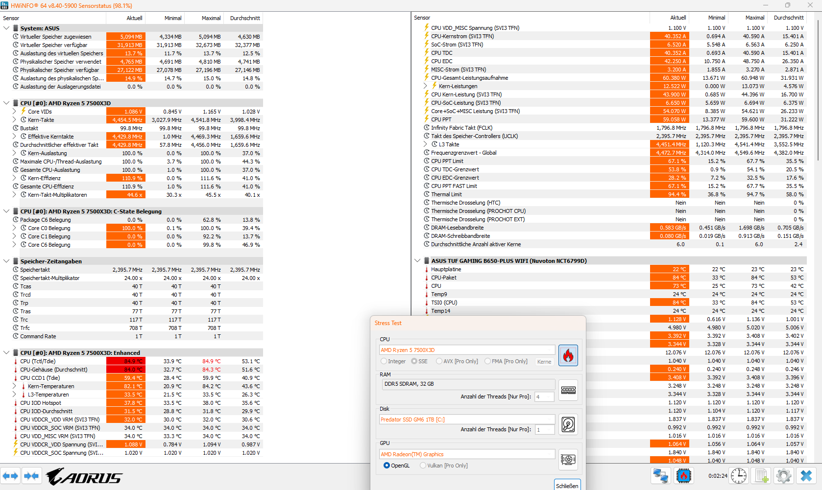

Die Hardware wollte sich nichts stressen lassen, auch in Ubuntu war die CPU direkt auf 58 % limitiert...

Kann sein das vielleicht Microrisse vorhanden. Deshalb vielleicht auch B-Ware?

Nach 1 Minute CPU Stresstest und nach dem Testbeenden hat er sich direkt selbst eingependelt.
