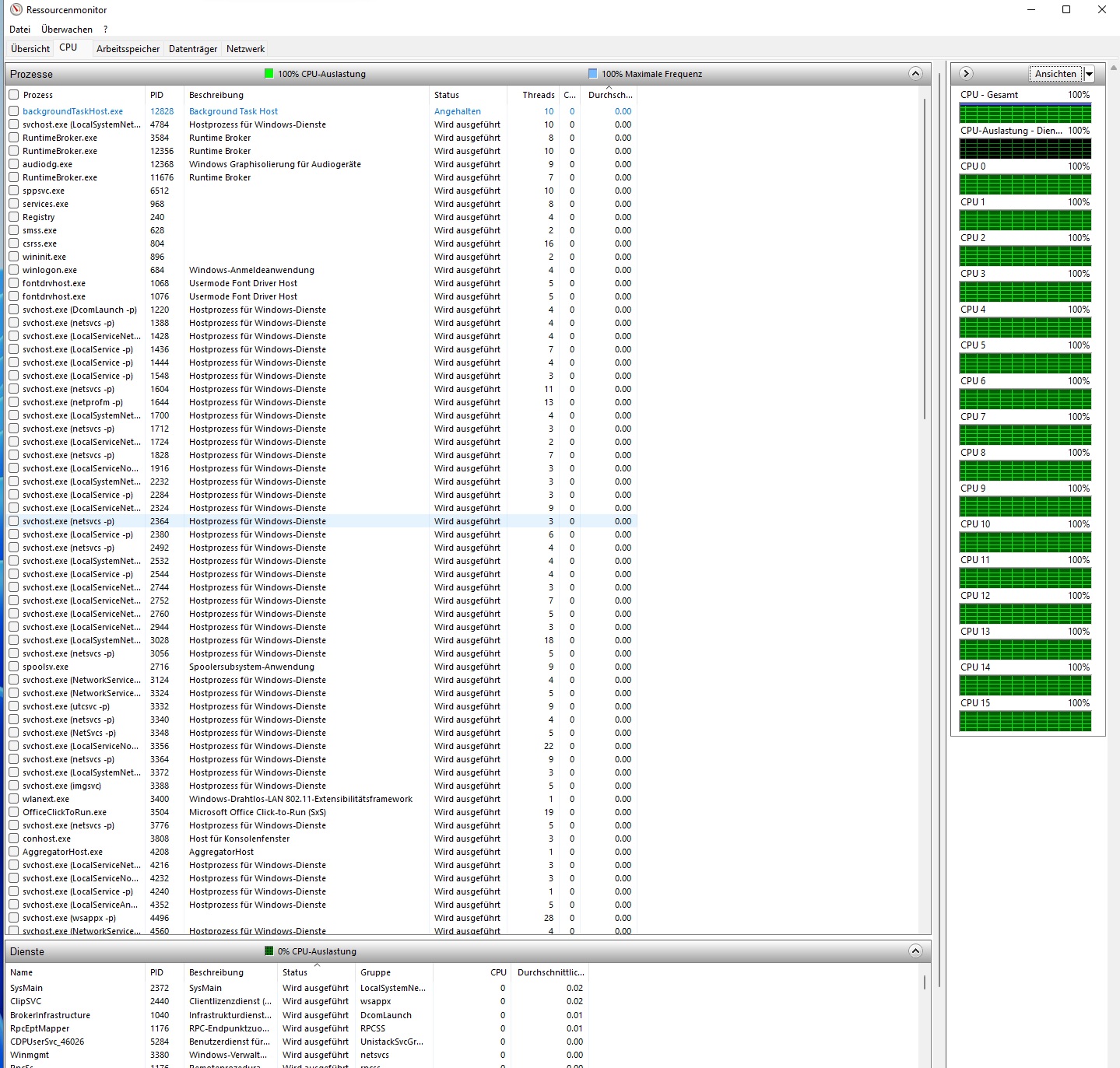

Hallo Leute,
ich habe seit kurzen einen neuen PC, MSI Infinite X 11th mit Intel 11700KF CPU B590 Motherboard und noch meiner alten 1080GTX.
Den PC habe ich gebraucht gekauft und komplett neu mit Windows 11 Pro aufgesetzt. Es sind alle Updates von Windows installiert.
Als Antivirus läuft der ESET NOD 32 Antivirus.
Mein Problem ist das die CPU immer auf 100% ausgelastet wird obwohl nichts geöffnet ist. Alleine der Taskmanager zieht teilweise 80% CPU.
ich finde leider nichts um das zu ändern.
Der Kühler AIO Wasserkühler ist permanent auf vollgas um das zu kühlen.
Vielleicht hat ja jemand eine lösung.

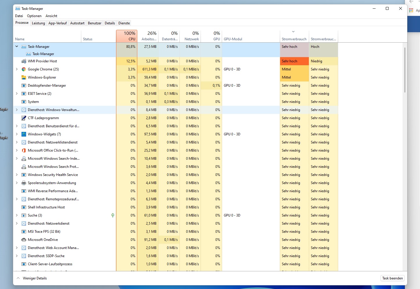

Was steht denn da, wenn du den Eintrag "Task Manager" aufklappst? Das ist das interessanteste, und hier nicht zu sehen - der Task Manager selbst schafft ganz sicher keine 70% Last, sondern da sind andere Prozesse untergeordnet.

im ersten Bild war nur der Resourcen monitor offen und der hat auch immer 100% angezeigt.
Ich habe jetzt im Task Manager alles geschlossen was ging, hat aber auch nichts geholfen.
Das Windows ist ca 10 Tage alt
Hier der Resourcen Monitor

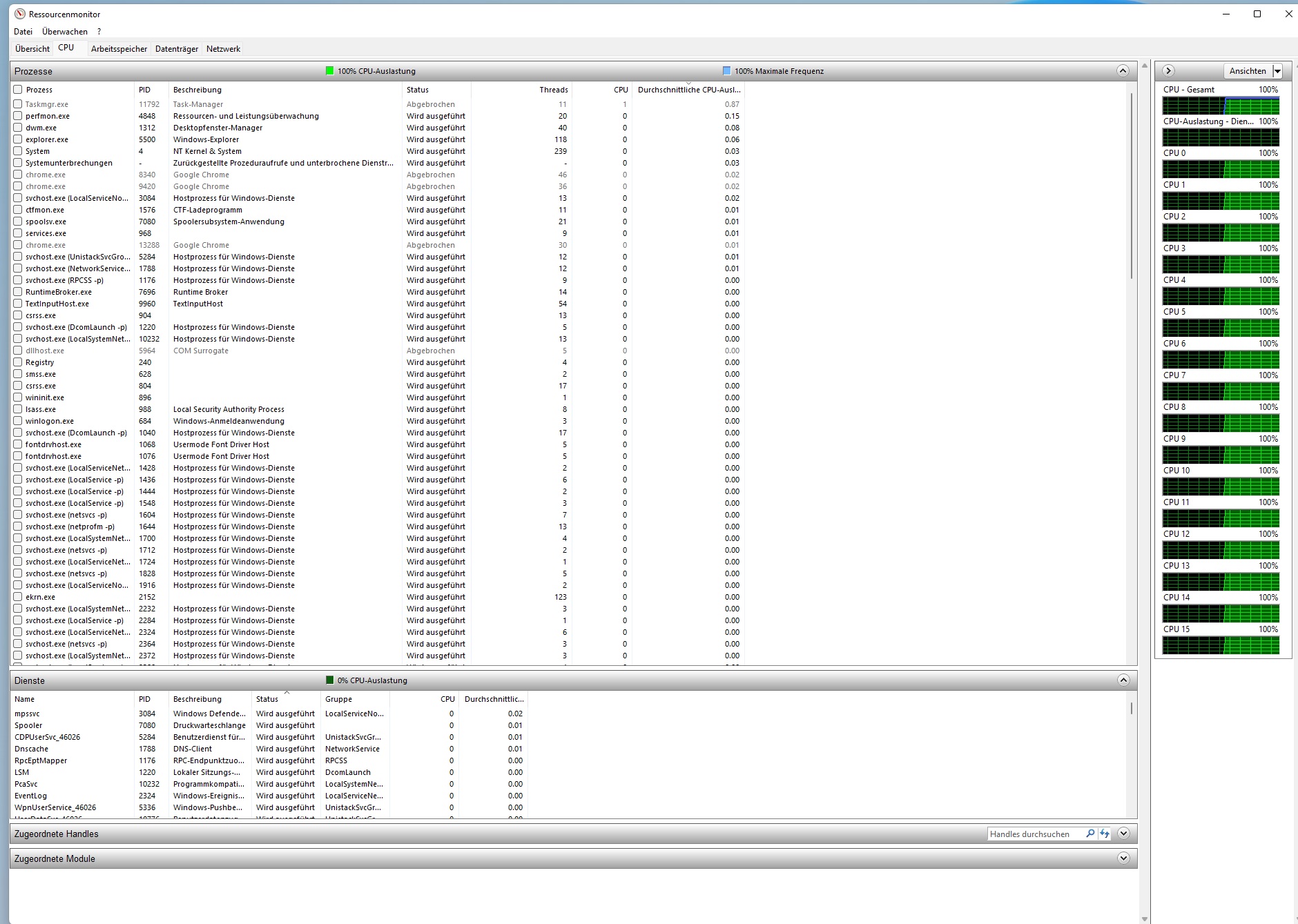

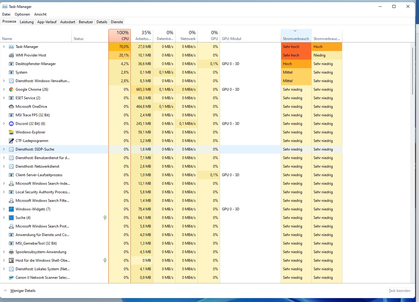

Könntest du mal zeigen was bei dir im Hintergrund so an Programmen läuft?

Bei den Scrennshots waren alle Programme die im Hintergrund laufen könnten deaktiviert, es ist auch alles in der Autostart deaktiviert.
