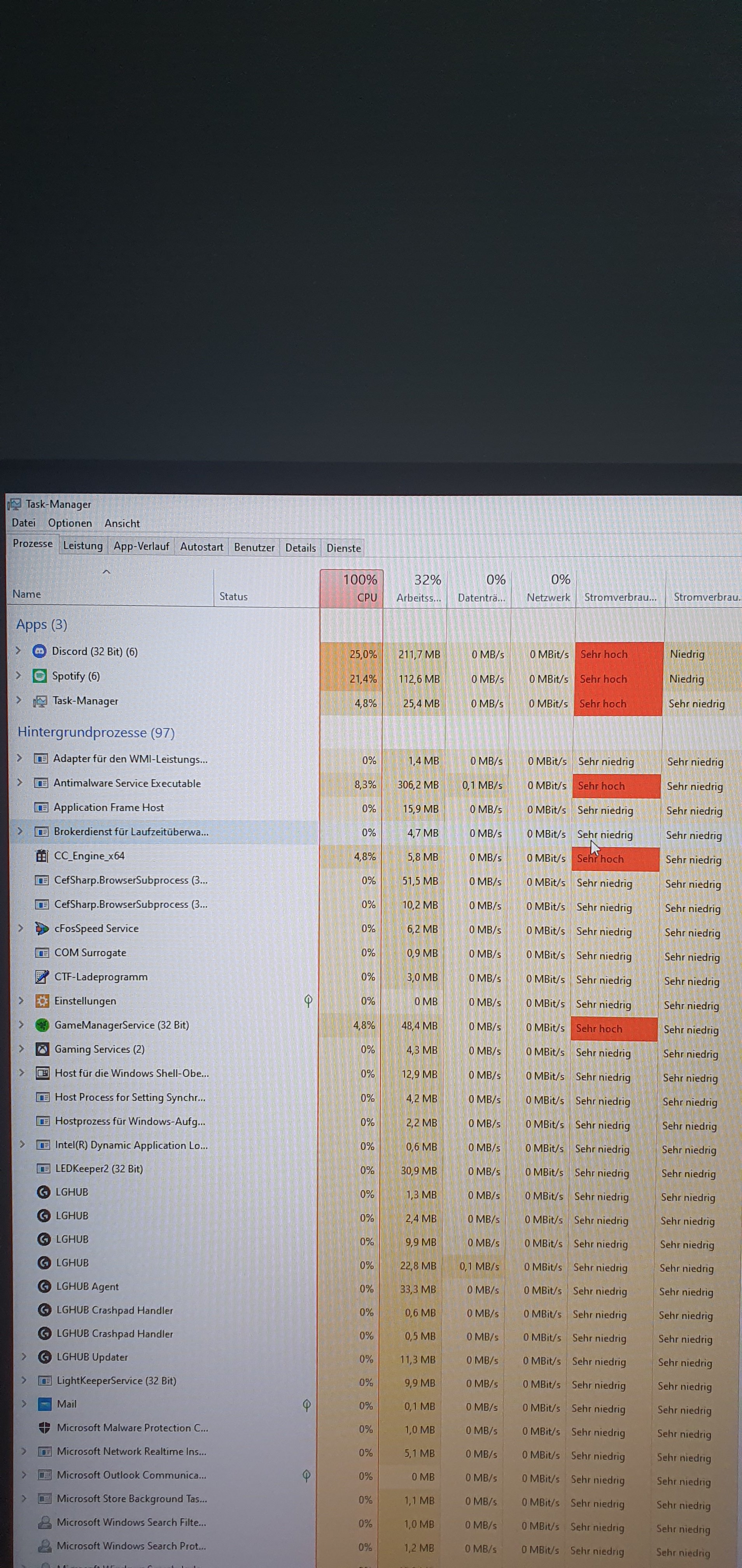

Das wunderlich ist für mich, dass die Prozente von den verschiedenen Programmen hin und her springen also einmal hat beispielsweise discord 3% und Spotify 61% und im nächsten Moment ist es anders rum.
Was soll ich dir genau von HWinfo schicken?
Und Prime 95 läuft nicht mehr!!

Die P Cores laufen auf 4689MHZ und die E Cores auf 3591MHZ

Beende Mal Spotify und Discord , und mache dann nochmals nen Screenshot.

Fang erst mal an den Taskmanager nach CPU Auslastung zu sortieren.
Dann evtl. auch mal auf dem Detailsreiter.
Reaktionen: wahli, Staubgeborener und goodnight
einfach mal im taskmanager auf details gehen da sieht man mehr
Und dort dann aber auch nach Auslastung sortieren...
Reaktionen: Bonanca und Staubgeborener
Die Verteilung ist ja relativ breit. Viele Programme belasten die CPU und das deutlich über die gewöhnliche Auslastung hinaus (z.B. Taskmanager fast 5%)
Da die Werte alle so hoch liegen, wird die CPU nicht korrekt hochtakten, auch wenn er es vielleicht anderswo so anzeigt.
Ich würd als erstes mal die ganze Müll Software deinstallieren Msi Center das Razer gelumpe und so weiter.
