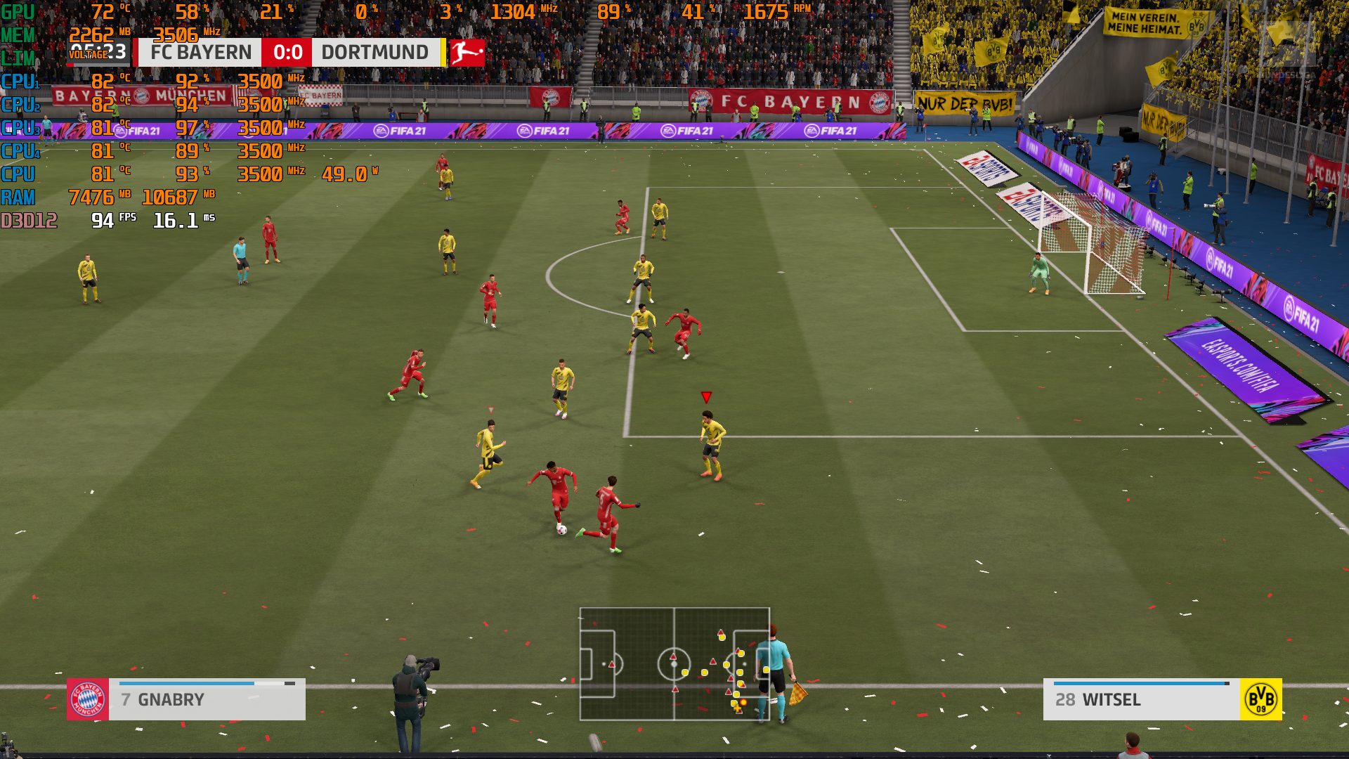

djducky jetzt wo ich das Spiel mal gestartet habe und MSI Afterburner heruntergeladen habe hat es nicht mehr geruckelt obwohl alles gleich war hat das was mit DirectX zu tun ?
Der maximale Turbotakt ist 3,9Ghz, deiner bleibt auf Basistakt stehen (Falls das nicht nur auf dem Screen kurzzeitig so ist) und ist da schon über 80°C warm. Klingt nach einem Temperaturproblem. Oder ist Boost im BIOS ausgestellt?
In der obersten Spalte weiß ich jetzt nicht genau, welches die GPU-Auslastung ist. Stell die anderen Anzeigen dort mal aus, nur auslastung in %. Aber eigentlich haben wir hier klar ein CPU-Limit.

Ja ist nur vorübergehend der Boxed Kühler den anderen mache ich wieder drauf hab ich nur schnell zum testen genommen bin nur schnell ins Spiel gegangen kann sein das ich für den Boost länger spielen muss
