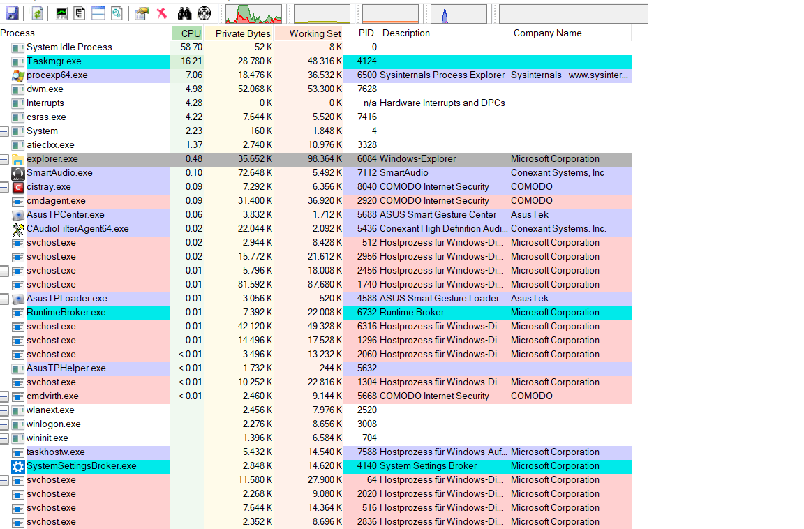

und da steht du hast 57,x % nichts tun ... also wo ist das Problem mit 100 % Auslastung ... kannst du uns das zeigen wirklich ?
System Idle = System wartet auf arbeit.
Trotzdem zieht der Taskmanager 16% CPU! Das Fenster vom Prozess Explorer 7%.
Das System tut eigentlich nichts, außer 2 Fenster offen zu haben, die keine Belastung darstellen.
Ich halte das schon für viel, ein Browser Fenster mit 3 Bildern und das System ist platt.
Die Commodo Security Suite würde ich entfernen. Die zieht auf dem Bild zwar wenig, aber wer weiß. Vielleicht mischt sie sich irgendwie ein und verursacht das.
Windows 10 hat einen ordentlichen Scanner. Nutz den, du musst ja Leistung sparen, wo es nur geht.

Sein Problem ist aber nicht Comodo, mal ganz davon abgesehen, was man sich von einer Einsparung von 0.09% CPU-Leistung erhofft, sondern der Taskmanager.
Auf dem Screenshot habe ich nur noch 57% der CPU frei, obwohl nichts weiter geöffnet ist, als der der Prozess Explorer und der Taskmanager, ich denke das ist schon sehr viel. Bei weiteren Programmen steigt die Belastung natürlich auch dementsprechend schnell weiter.
Ich werde mal versuchen den Laptop ohne Comodo laufen zu lassen, vielleicht bringt das was
