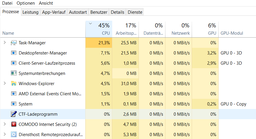

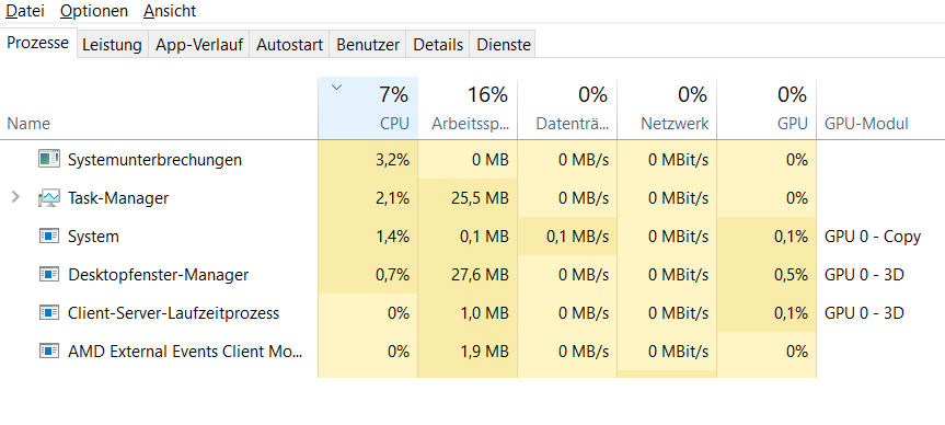

Ich hänge euch mal Screenshots dran, einmal mit Mausbewegung im Taskmanager und einmal ohne Mausbewegung. Zu der Neuinstallation: ich habe gerade nochmal nachgeguckt und habe mich vertan, ich habe bis jetzt den Laptop nur mehrfach auch Werkseinstellungen zurückgesetzt über die Wiederherstellung. Eine komplette Neuinstallation steht damit noch aus.
Gerade habe ich ShutUp10 laufen lassen und nach einem Neustart hat es sich tatsächlich leicht verbessert, danke für den Tipp! (Die Screenshots sind nach dem Neustart entstanden.)

Mach Taskmanager mal auf mit dem kleinen Haken. Der Taskmanager lastet das System aus? Das ist selbst für die CPU seltsam.
