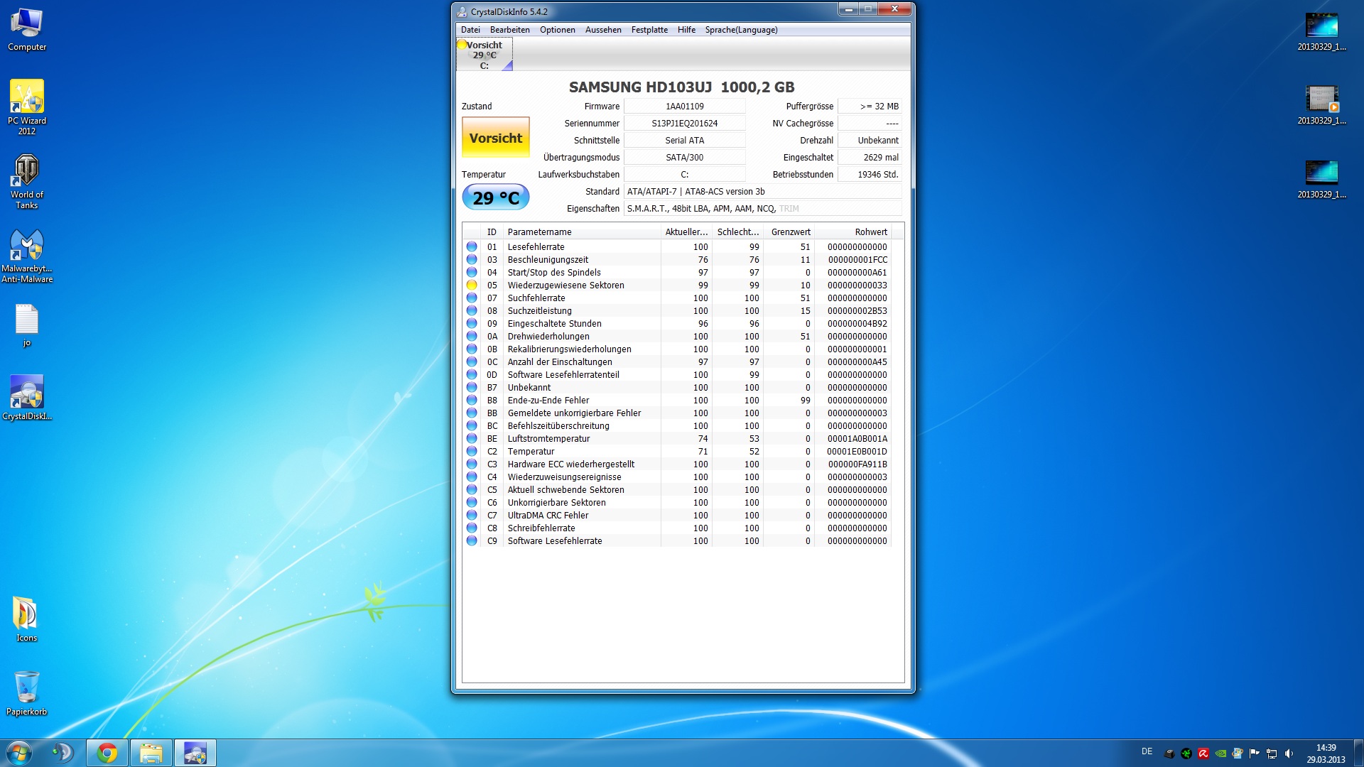

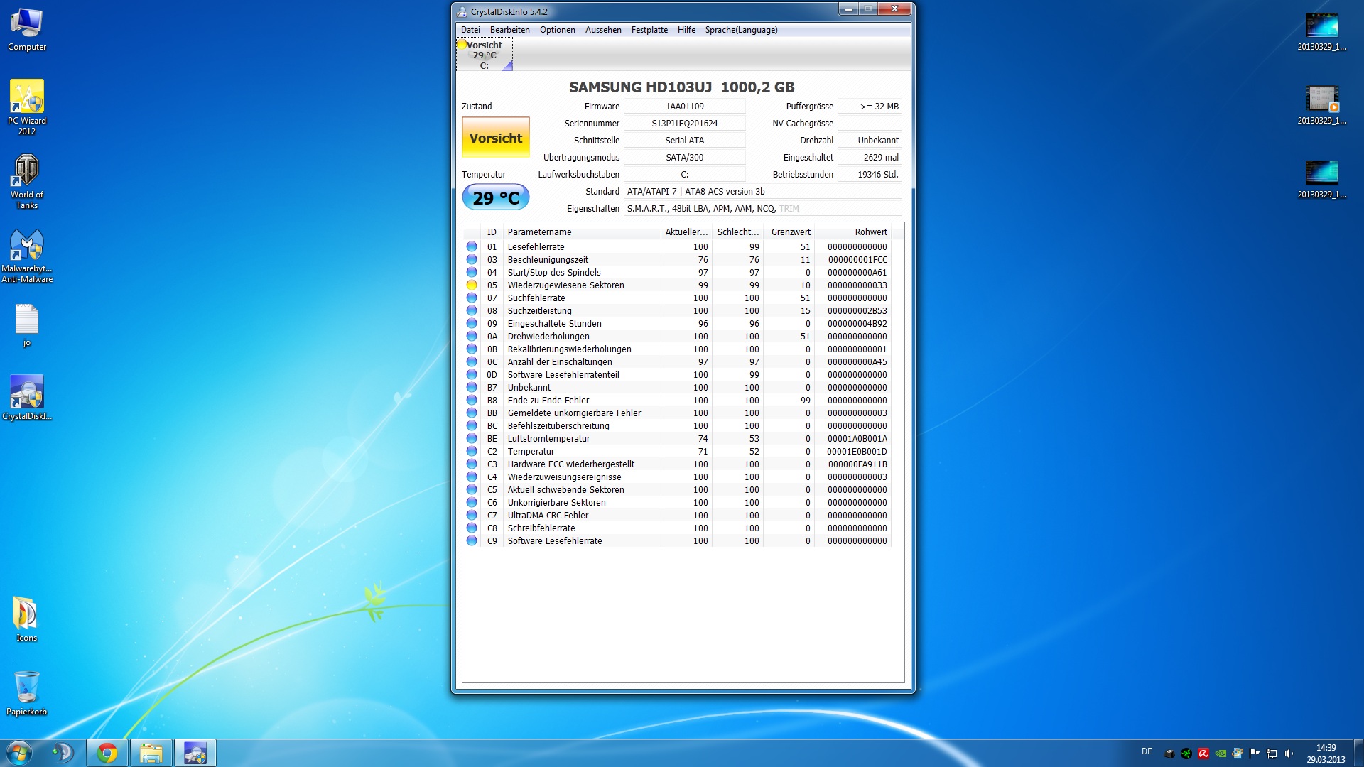

Oh Oh... Festplatte.
Ich habe gerade mal mit dem Tool geschaut.
Hat defekte Sektoren... mach mal eine Oberflächenanalyse... ausserdem sollt man sicherheitshalber seine wichtigen Daten in Sicherheit bringen
