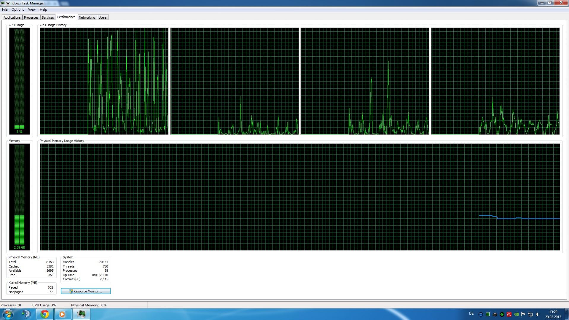

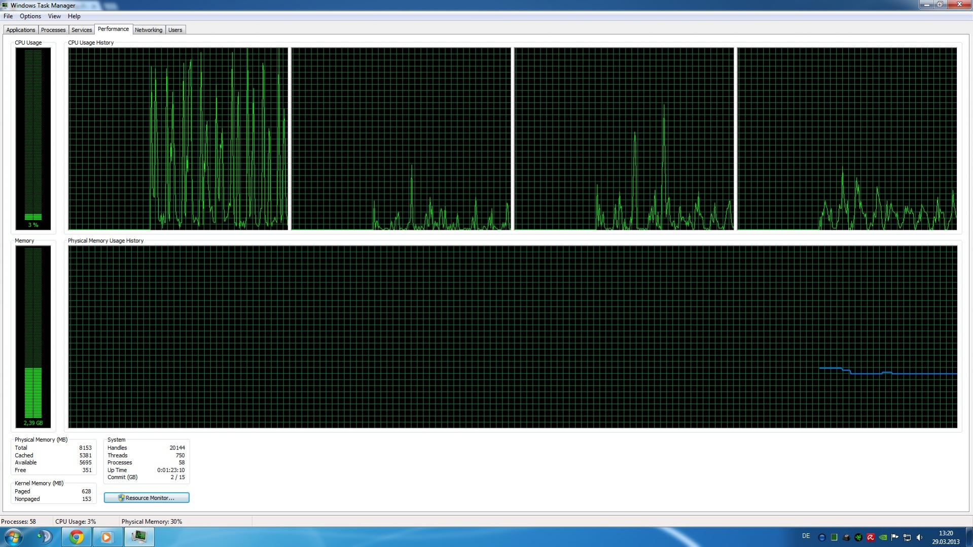

Auf dem Desktopbereich ohne Programme schwank die CPU Auslastung enorm, wo ich sonst 25% beim spielen hatte, habe ich jetzt 0-100%.
Aber der 1 Kern ist der, der am heftigsten schwankt, die anderen nur so von 0-7 oder 0-13%.
Kern 1 ist im Taskmanager sehr sehr hoch.

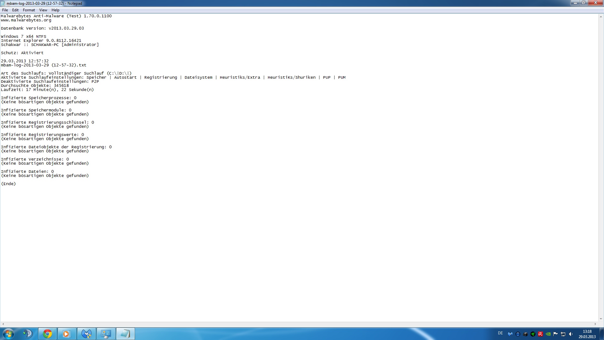

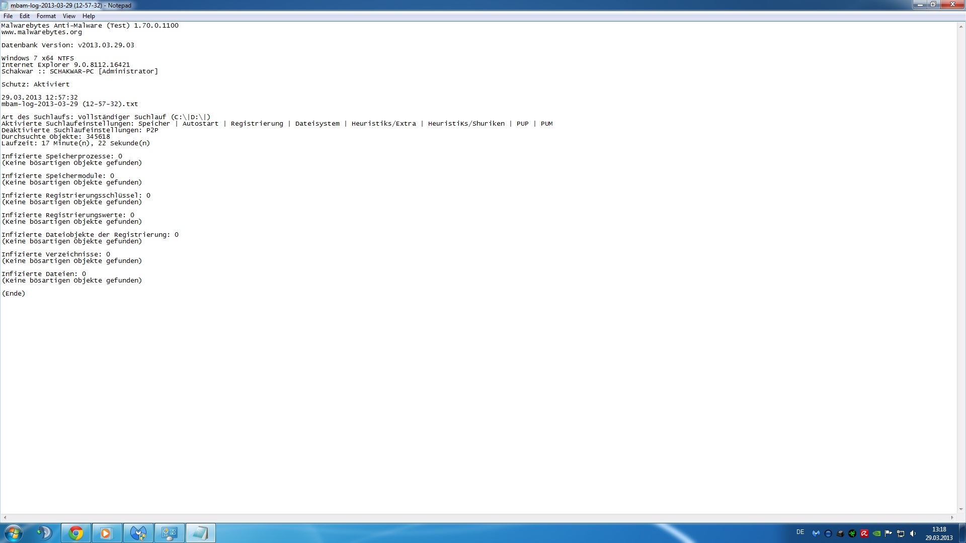

Malwarelog füge ich hinzu und Screenshots von der CPU Auslastung.

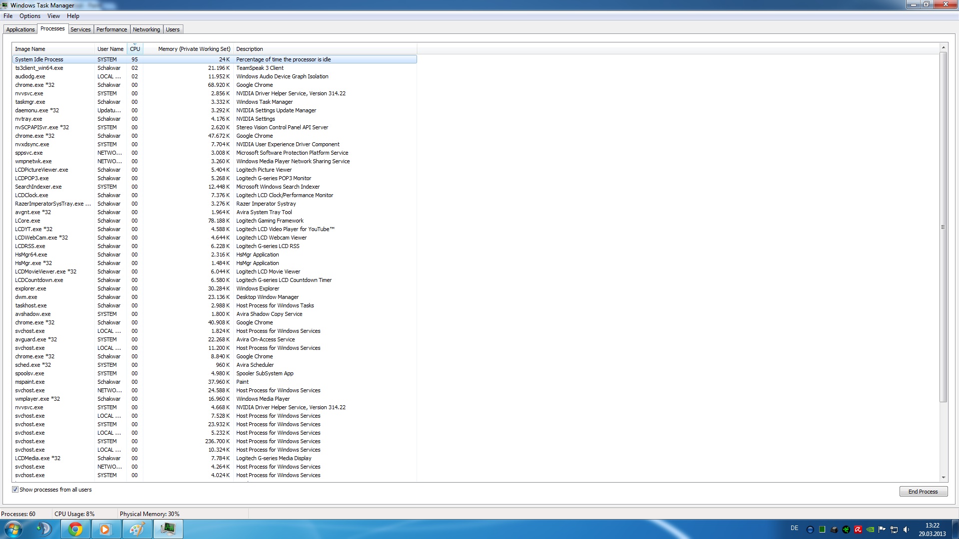

Prozesse sind keine die was auslasten, dass ist ja das komische.

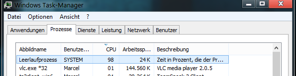

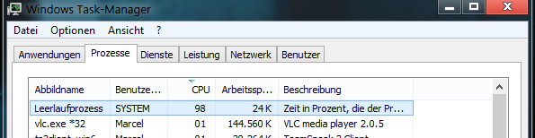

Der IDLE-Prozess ist ganz normal, dort wandert alles hin, wenn keine Leistung benötigt wird.

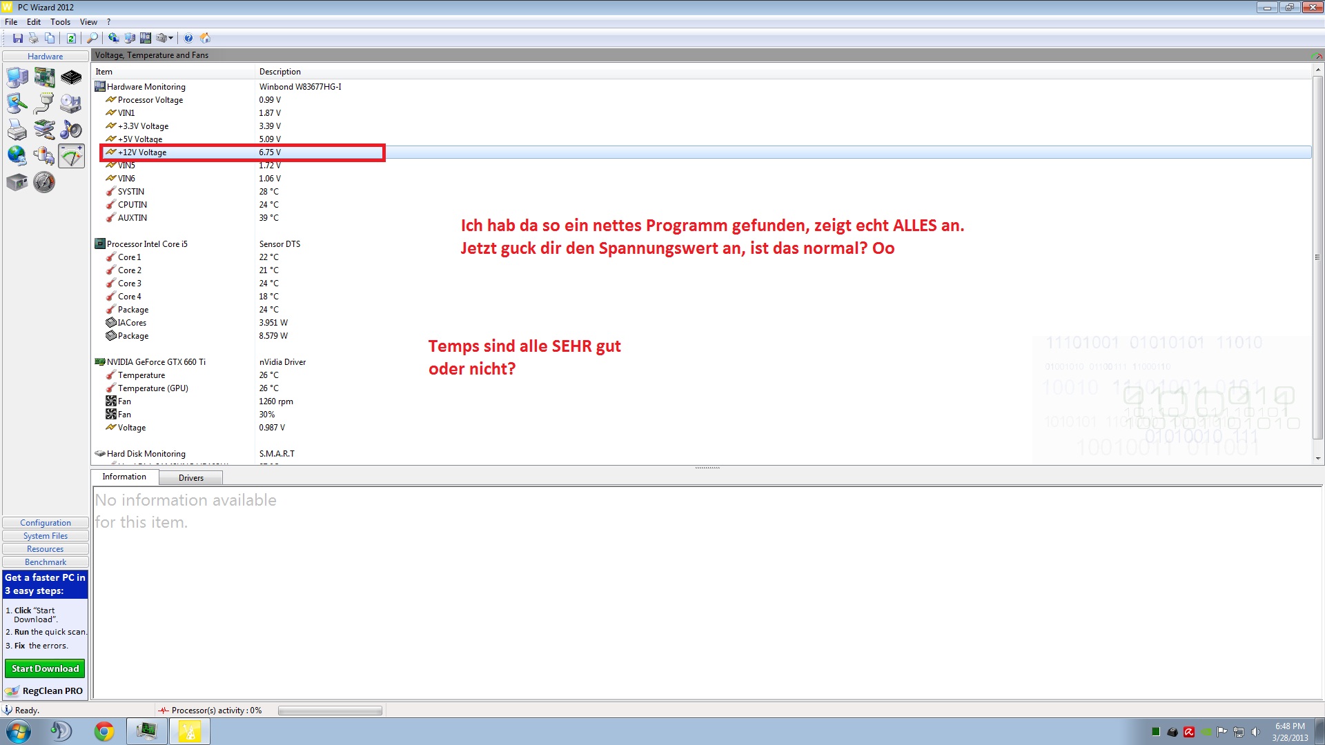

Die Spannungen im Tool werden offensichtlich falsch ausgelsen.
Beobachte mal die RAM-Auslastung.
Edit: Hmm ich seh gerade mir wird kein IDLE-Prozess angezeigt, kann jemand verifizieren,
dass es den noch gibt und ich mich nicht völlig irre? =)
Edit²: Danke danke, Visceroid hatte recht, Shadow127 aber auch.

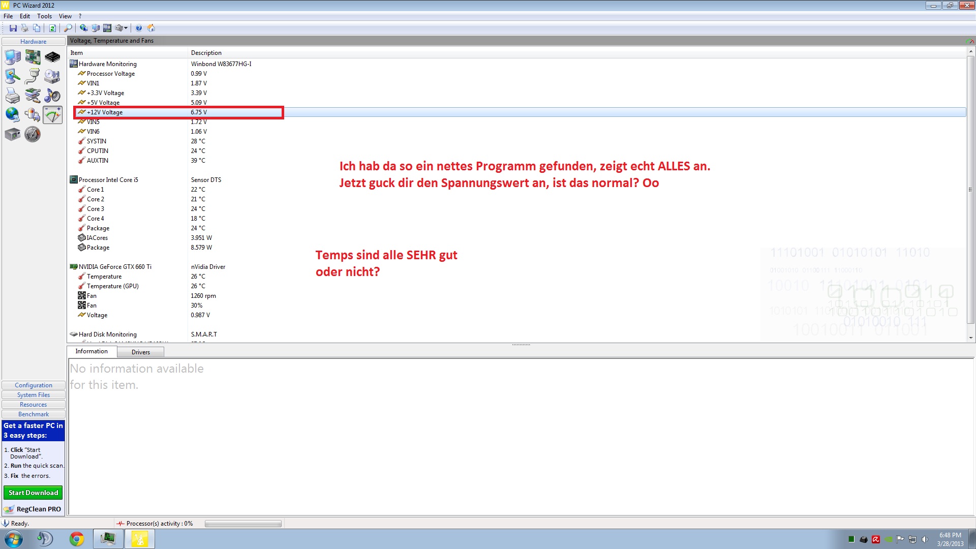

Die 12V sind echt seltsam... Teste erst mal ein anderes Netzteil und sehe nach, wie dann diese Spannung sich verhält.
Testweise nutze mal hwinfo... das zeigt auch mindestens alles an

Bei der CPU sind echt mal komische Taktungsveränderungen von 1,5GHz zu 3,5-3,6GHz.

das Tool da ist super, 18 Grad auf einem Core und GPU bei 26 Grad, omg - Kühlschrank oder wie :D
Benutz mal hwinfo (wie vorgeschlagen) oder HWMonitor.
Tippe aber auch auf das Netzteil, vielleicht wird das bei längerer Dauerlast instabil oder sowas, mit den 750W hast ja auch eher übertrieben, 400 - 500W sind mehr als genug für dein System.

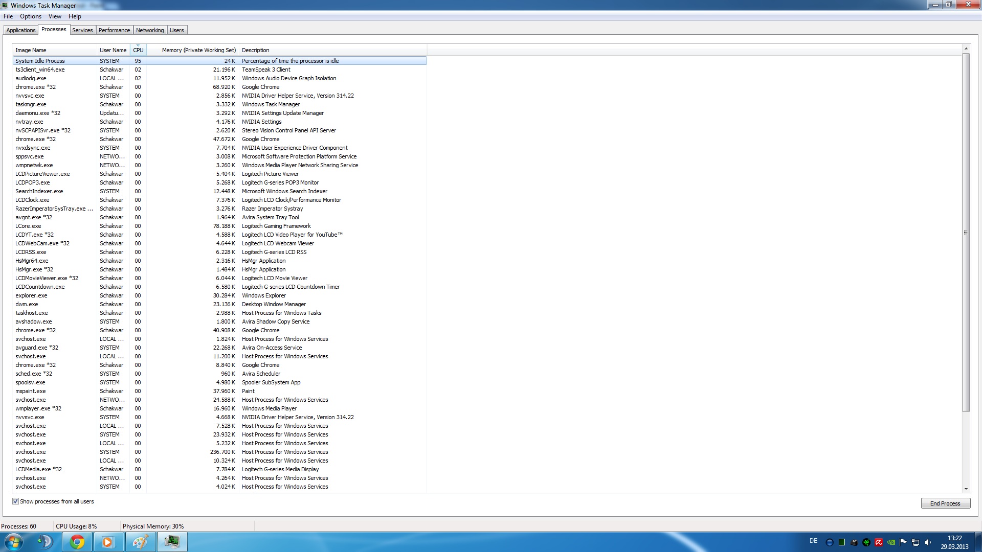

An deine Screenshot vom Taskmanager sehe ich nichts auffälliges.
Die Taktveränderungen sind aufgrund der niedrigen Belastung normal: Die CPU hat nix zu tun und taktet sich runter um Strom zu sparen. Sobald wieder was kommt was CPU Power benötigt taktet die CPU wieder hoch.
@Mika911: Prozesse aller Benutzer anzeigen ist angeklickt?

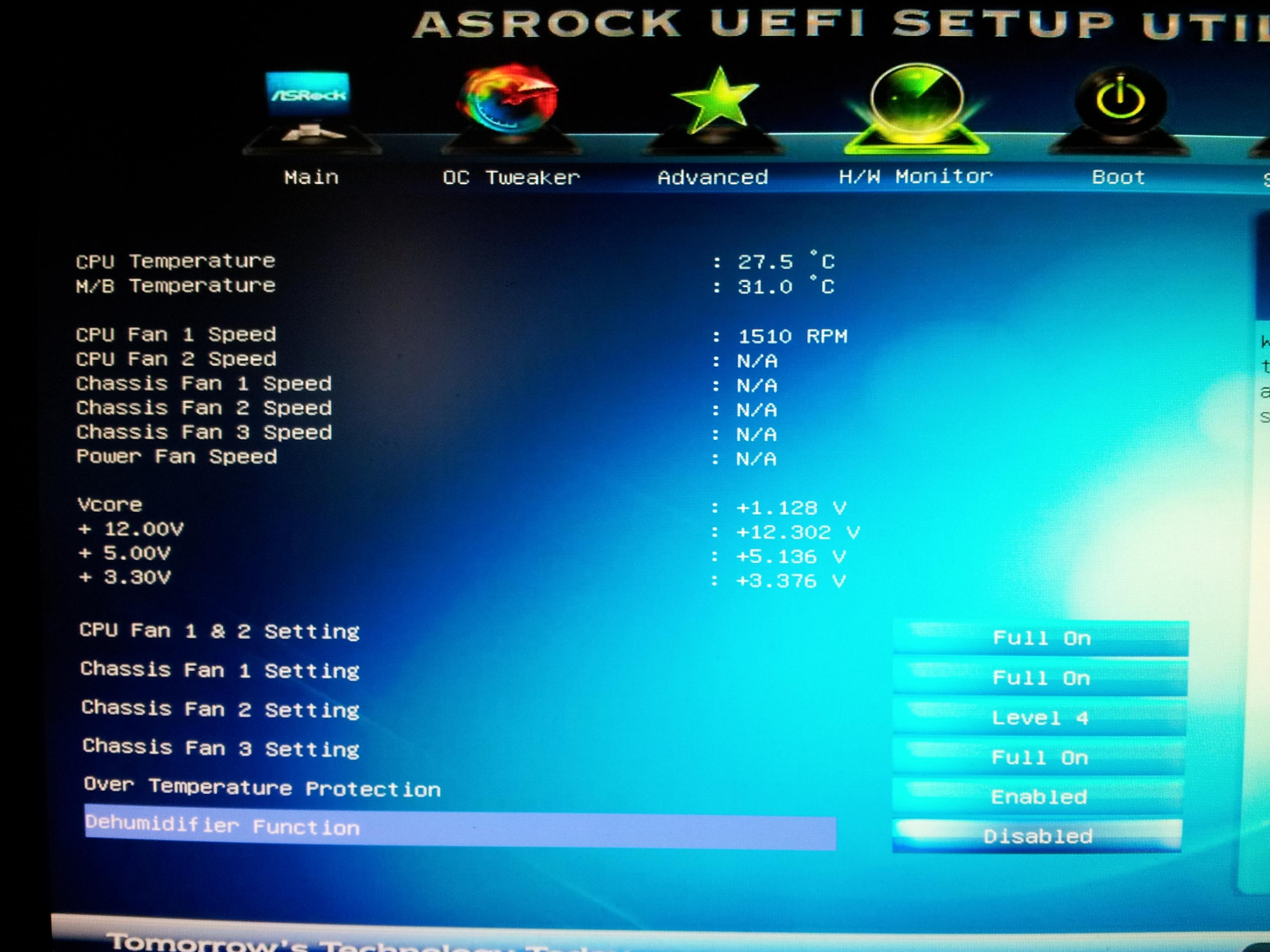

@OP: Was sagen die Spannungen im Bios falls du diese dort einsehen kannst?
Die Takt Sprünge sind normal, zumindest habe ich die auch. Die CPU geht im Idle auf eine niedrigere Frequenz und sobald etwas bisschen Leistung braucht wird kurz höher getaktet.

Nunja, das Tool liest ja scheinbar kaum etwas richtig aus, leider häufiger der Fall.
Z.B. Temperaturen von 20°C sind unrealistisch, genau wie die Spannungen.
Die Werte werden wohl auch kaum etwas mit deinem Problem des "System-slow-down" zu tun haben.

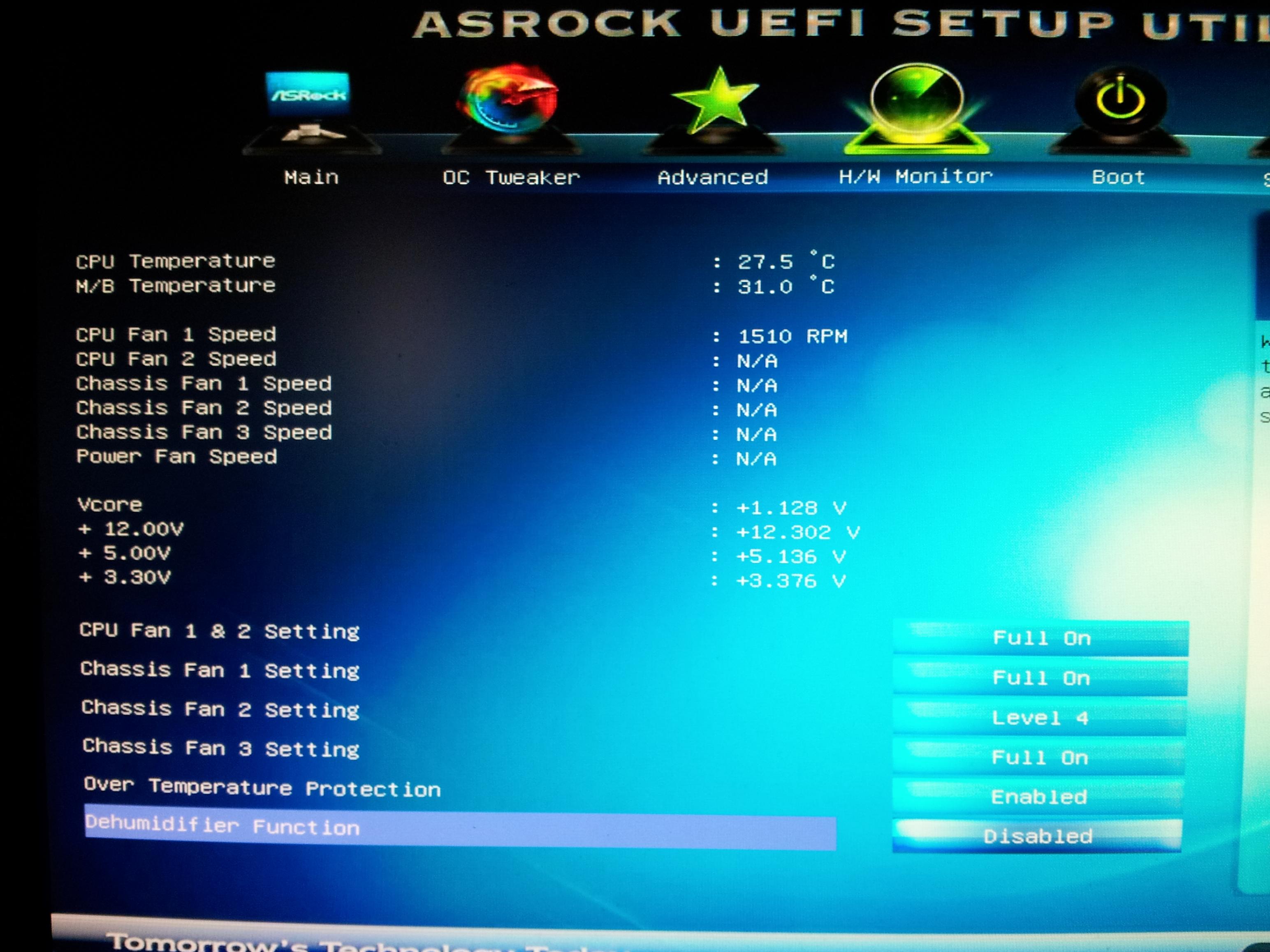

Also im Bios konnte ich Folgendes Daten auslesen.

Die Spannungen sehen schon mal vernünftiger aus.

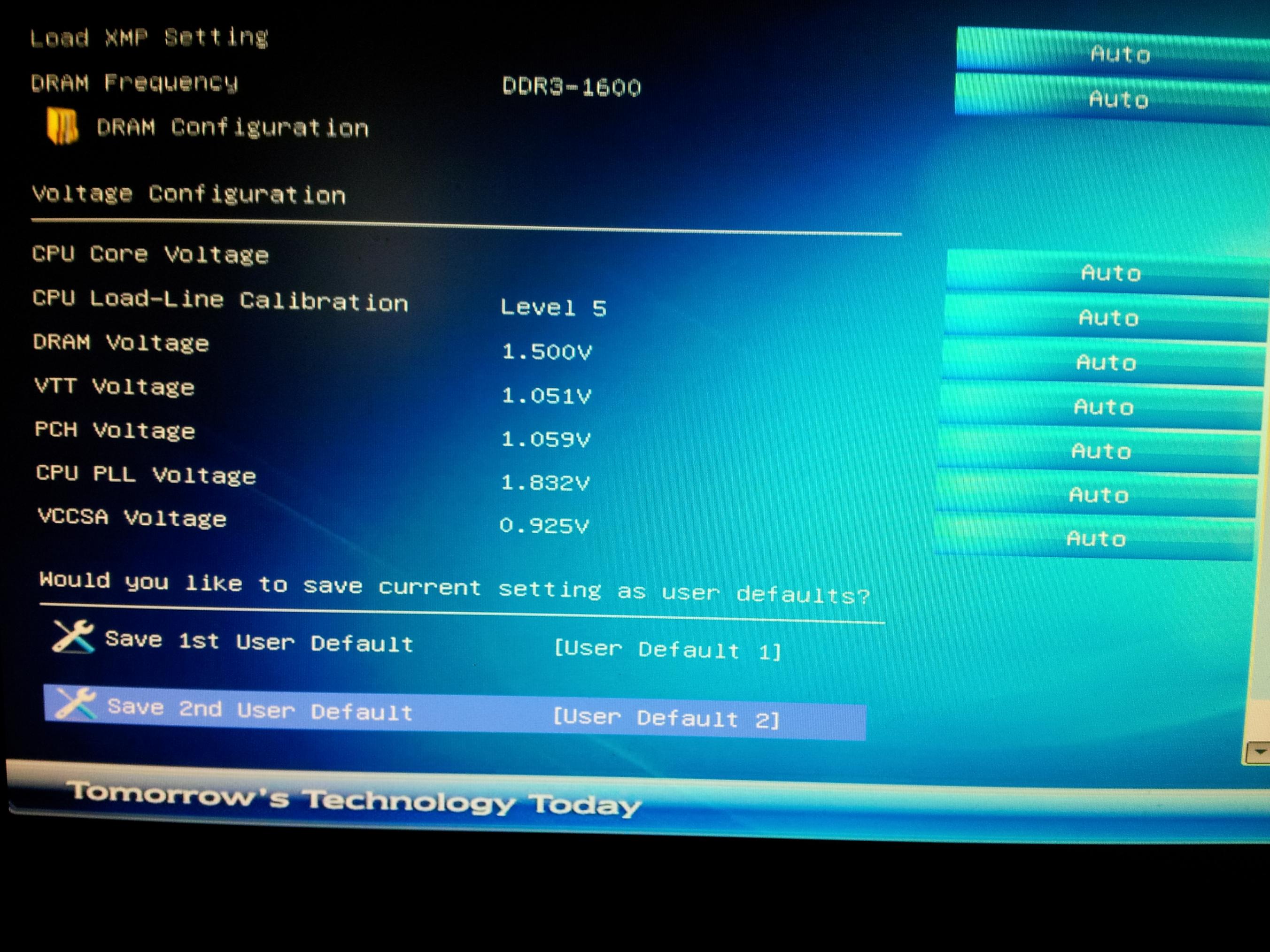

-Ram takt, Timings und Spannung korrekt im bios eingestellt?

CPU Usage war sehr stark am schwanken, keine Ahnung ob das so soll und die Spannungen sind zwischen 0,9 - 1,2V rumgesprungen.
Vcore steigt wenn den Takt steigt... normal. Der Takt ändert sich bei Auslastung, nennt sich Intel Speedstep oder auch EIST.
Im Taskmanager unter Prozesse: Auf Ansicht und Aktualisierung auf hoch... erkennt man vllt DANN kurze hohe Lastspitzen eines Programms?
Dann kannst Du mal sehen welche Programme immer mit ganz oben stehen von der Auslastung und evtl. beenden, um irgendwelche Programm zickereien zu ausklammern zu können.
Ich habe Ramtakt und Timing im Bios mal genau eingestellt anstatt Automatisch aber das hat auch kein Erfolg gebracht.

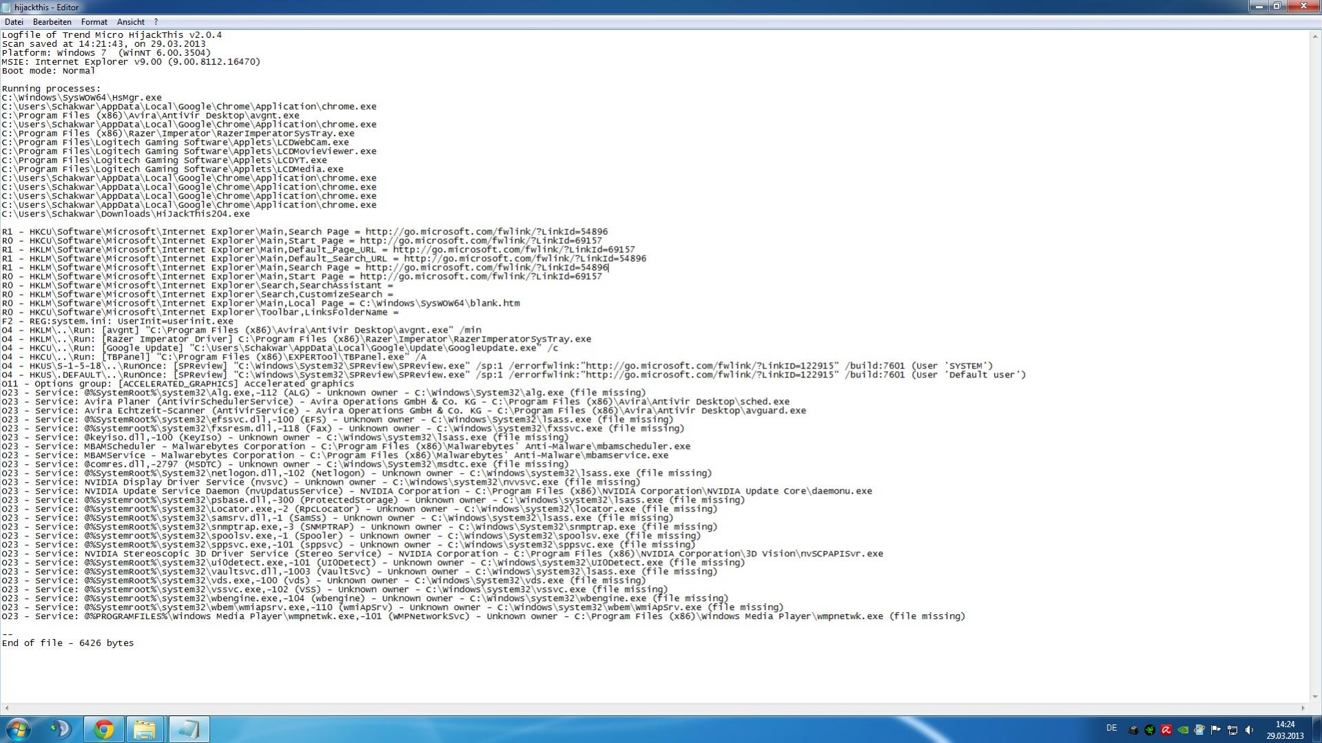

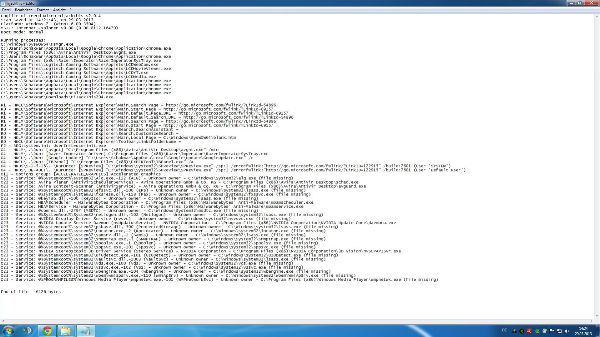

Ich habe auch noch eine hijackthis Datei.
Vielleicht bringt die ja was.
