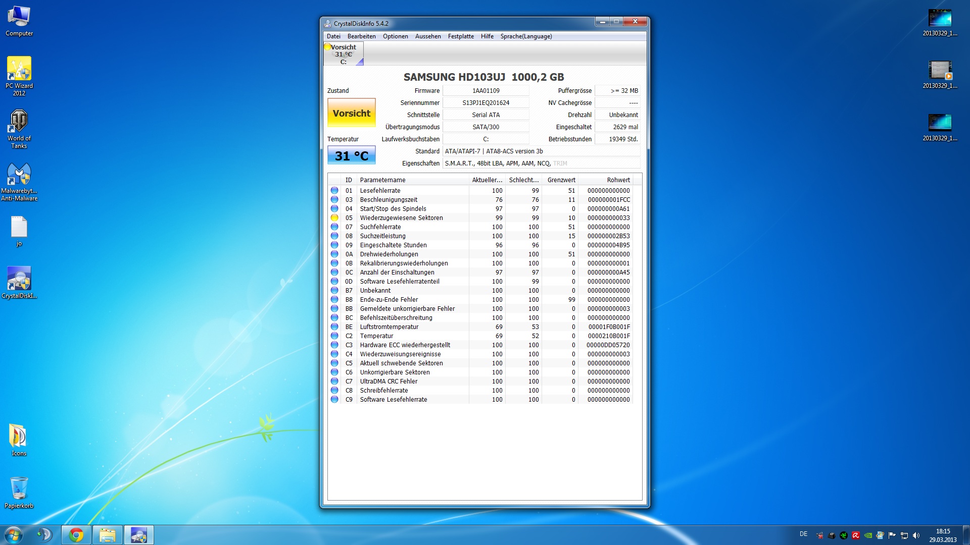

Nach dem Oberflächenscan sollten die defekten Sektoren eben auch als solche markiert worden sein. Daher kann es sein dass sich die Werte bei der SMART Anzeige dann ändern.

Auch diese Hardware ECC Werte find ich immer eigenartig... aber scheint bei Samsung ja normal zu sein... ist bei mir auch so zum teil

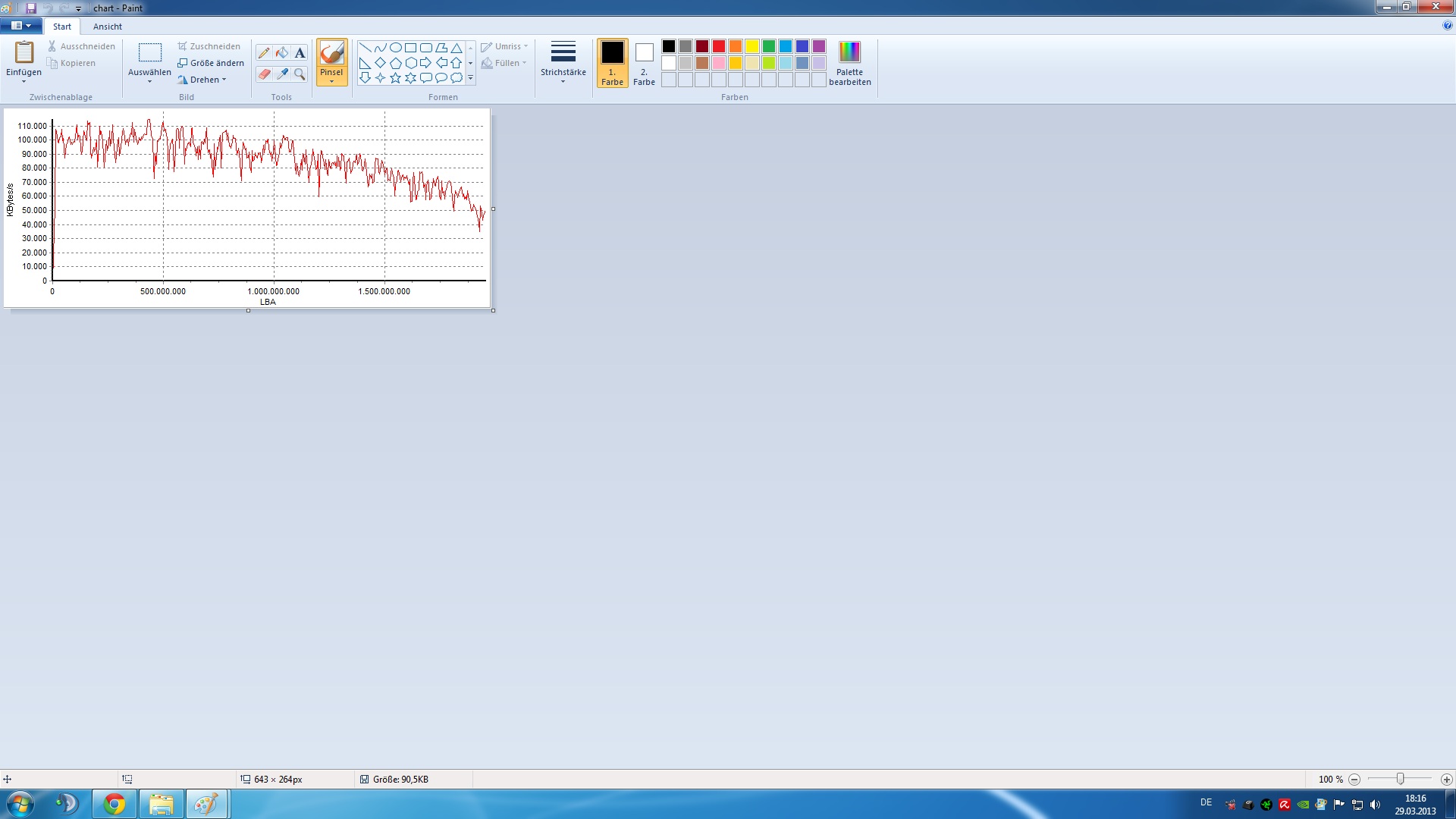

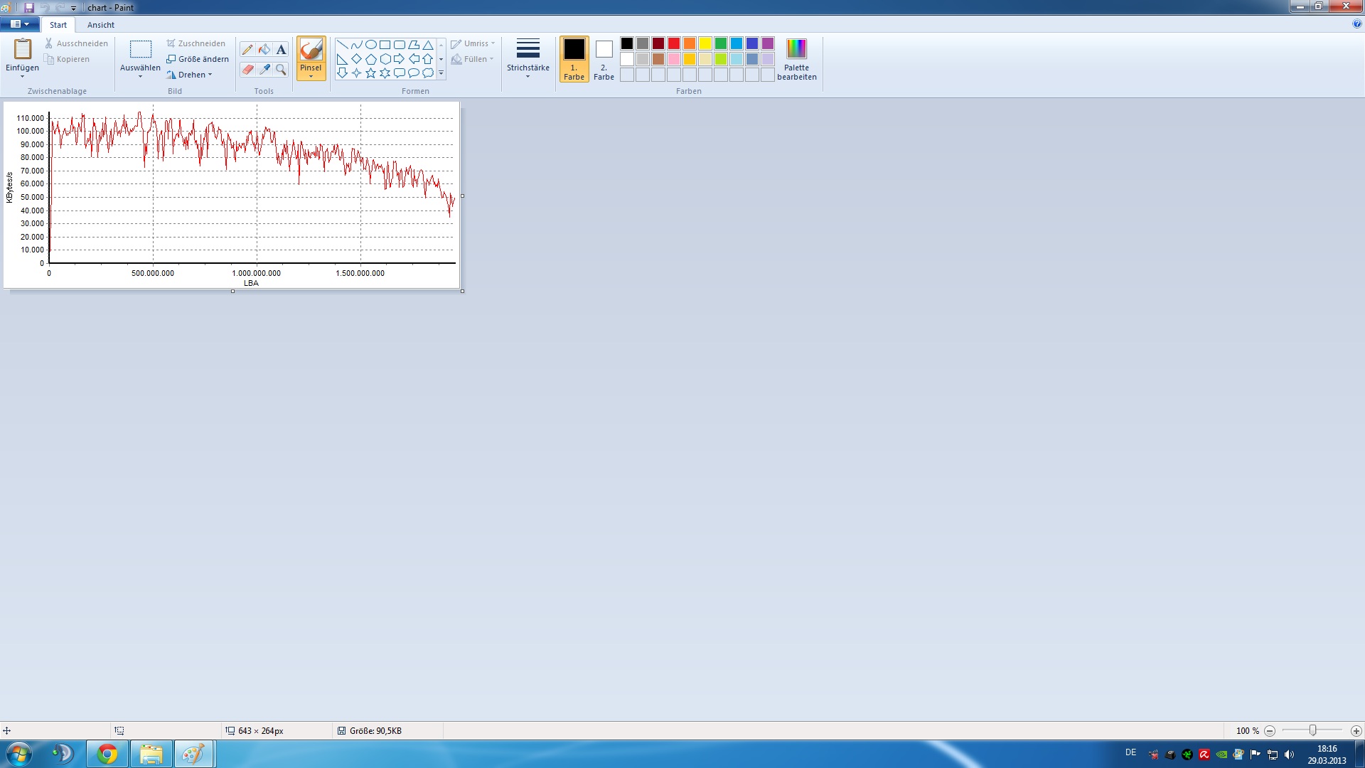

So Test fertig, ich hoffe das ich die richtigen Werte poste.
Ich hoffe ich habe das richtige hinzugefügt.

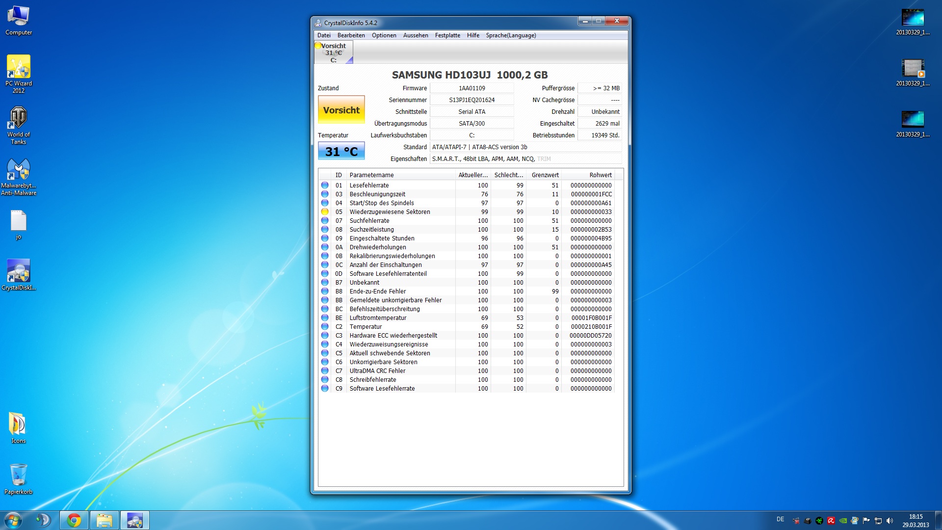

Was sich änderte, ist dieser "Hardware ECC wiederhergestellt" soll aber nicht bedenklich sein... sonst hat sich nichts weiter zum negativen geändert...
Vielleicht würde es was ändern jetzt Windows noch mal neu aufzusetzen... wenn vorher Fehler waren die mittlerweile behoben wurden.
Aber die Werte sind doch genauso schlecht wie vorher.
Die Festplatte hat doch Fehler.

Hat sie ja, wiederzugewiesen bedeutet das "irgendwann" ein Fehler (33 laut Smart) gefunden wurde, dieser Sektor als Defekt markiert wurde und aus der Reserve ein neuer Sektor zugewiesen wurde.
Das heisst das die Platte nun an sich den zugewiesenen Bereich normal lesen und beschreiben sollte, insofern keine weiteren Fehler dazukommen.
Wann nun diese Fehler mal auftraten kann man leider nicht sagen
Aber ich sollte mir lieber eine neue Festplatte holen um den Fehlern aus dem Weg zu gehen?
ALLE Daten sichern - mit dem Fetplatten-Tool die Platte auf "0" stellen "Zero Fill" -
Platte neu partitionieren / formatieren - mit "Acronis" o. a.
NEUE FP -

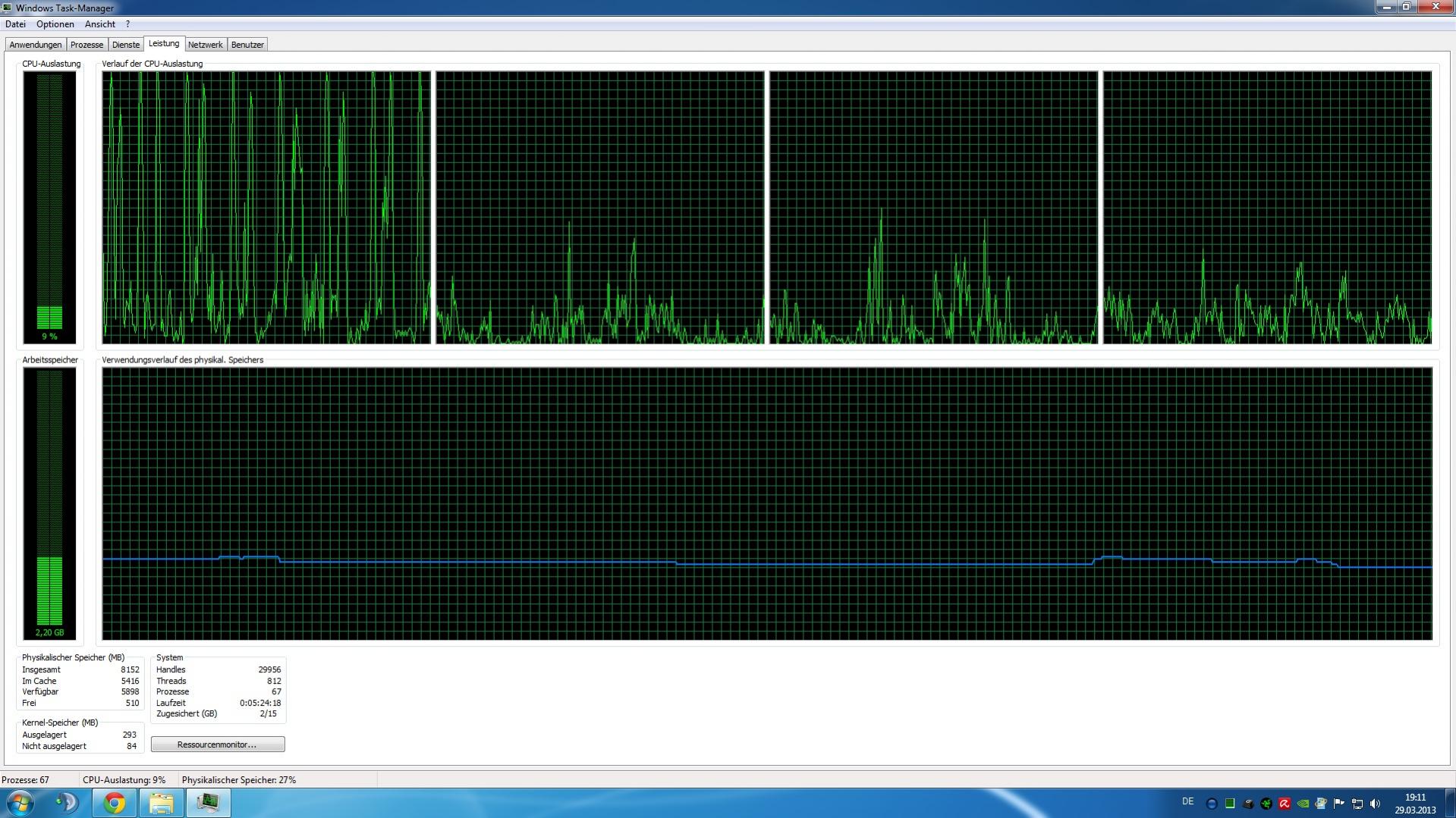

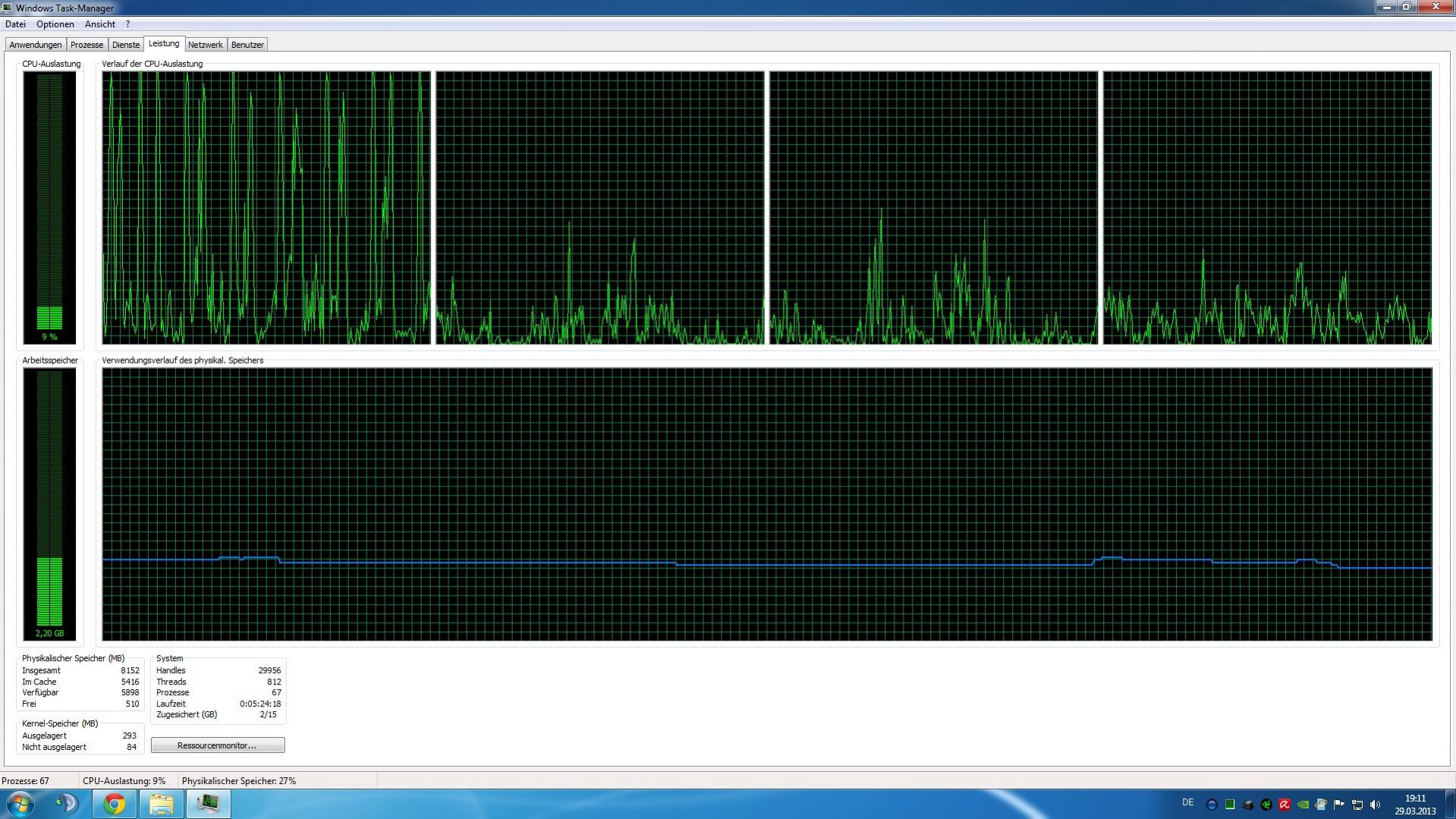

Und wenn ich jetzt TS³ öffne, steigt diese AudioDG.exe nur bis maximal 6%.
Aber die Schwankungen sind ja um einiges höher.
gibt es denn keine Dienste die dann auch sprungartig ansteigen???
Vielleicht bringt die Tastatur auch Probleme mit sich...? Eventuell mal die Software beenden
Eben war mal für 20sek oderso svhost.exe auf 25% aber das ist auch nicht immer so.
Aber da hab ich auch defragmentiert.
Also daran liegts nicht.
TS³ ..
mhhh hau mal nach und nach die Programme aus dem Taskmanager.
Also ts3 starten und denn mal anfangen mit alles was LCD*.exe heisst... und so weiter. Vielleicht kommt man so dahinter ob irgendwas zickenkrieg führt...
