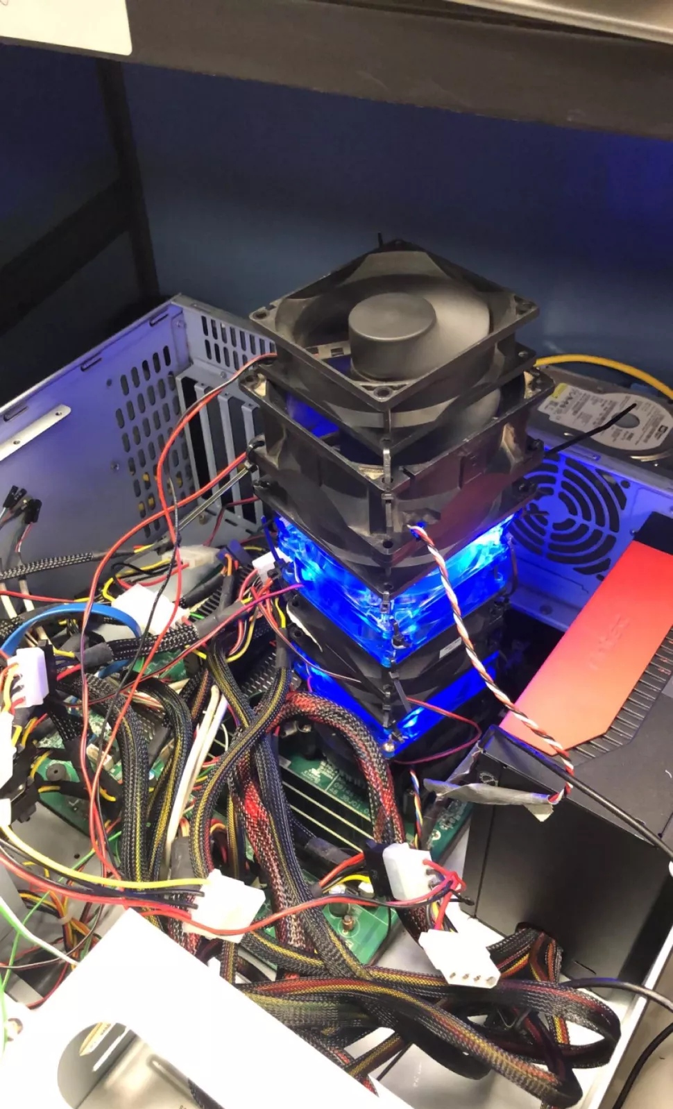

ich habe seit neustem eine extrem hohe cpu hitze obwohl ich keine tabs offen habe. ich habe mit cpu lüfter 5 lüfter verbaut und habe sie sogar über den amd treiber noch verschnellert also dass sie noch mehr kühlen aber es verändert sich garnichts. ich habe einen i5 9600kf und ein lga 1151 socket. und das mainboard ist wärenddessen so um die 27 grad heiß. was ist da los
anmerkung
-alle lüfter sind sauber und sitzen richtig.
-wäremleitpaste ist auch perfekt drauf
-kühlkörper sitzt richtig und fühlt sich relativ angenehm an
-und der kühler ist nicht kaputt da ich ihn an einem anderen pc getestet habe
-cpu nicht übertaktet
wie es zu dem problem kam:
ich habe im mainbord etwas umgestellt und wussste nicht mehr was. aber es war nichts gravierendes. als ich es dann einen monat später wieder rückgängig machen wollte wusste ich nicht mehr was es war und habe die bios einstellungen auf deafult gestellt. seid dem habe ich das problem

Fehler gefunden, der hat die Heatpipes abgeknipst damit der Kühler passt

Jesus-Karl schrieb:
oder kann das hier dran liegen. als ich das ins neue gehäuse gemacht habe musste ich ein stück abknipsen 1 oder 2 mm da es sonst mein glas zerkratzen würde
Ich hab mir zwar schon gedacht, dass der Kühler kaputt sein könnte. Aber du hattest ja bereits erwähnt, dass der in einem anderen System funktioniert hätte...

Und ein Kühler kann kaputt gehen, gar nicht so selten, die Heatpipes, diese Röhren sind mit Methanol gefüllt, wenn die Undicht weder verflüchtigt sich das Methanol und die Kühlwirkung ist gleich null.
Das kann altersbedingt passieren, durch einen Knick, wenn oben die Crimps ( spitzen ) beschädigt sind etc.
Der Kühler sitzt definitiv nicht korrekt, sonst wären die Heatpipes heiß.
Ich Depp schrieb das noch, aber der ging bestimmt auf dem anderen Rechner, der war halt aus der andere Rechner

Nee, Montage war perfekt, wlp perfekt, untenrim alles schick, leider war der Kopf ab

Das ist schon teilweise echt feinste Comedy manchmal. Also die Heatpipes wegzwicken damits ins Gehäuse passt, hab ich auch noch nicht gesehen. Da das wahrscheinlich auch im montierten Zustand geschah, kannst froh sein das nicht viel mehr kaputt ging... und wenn da Flüssigkeit drin ist (man lernt nie aus, wusste ich auch noch nicht) das es dir nicht das gesamte System geschossen hat.

Beweist doch mal das Gegenteil? Das Bios hat die Lüfterkurve automatisch so extremst eingestellt, das der Lüfter wie ein F16 Jet drehte dabei sind die Crimps abgebrochen.

Das hat echt keine auf der Uhr, das eine Heatpipe chemisch gefüllt ist!? Wie soll ein hohles Rohr sonst kühlen, Methanol ist die häufigste Füllung, bei guten Heatpipes ist er ein Gemisch von Methanol , Argon, etc. Bei geringster Wärme verdunstet die Flüssigkeit , der Dampf steigt im Rohr auf, kühlt ab und fließt nach unten um neue Wärme aufzunehmen, Wasser würde nicht funktionieren, zu hoher Verdampfungspunkt, Massiv wäre auch schlecht, leitet zu langsam und würde die Wärme zu lange hgen.
