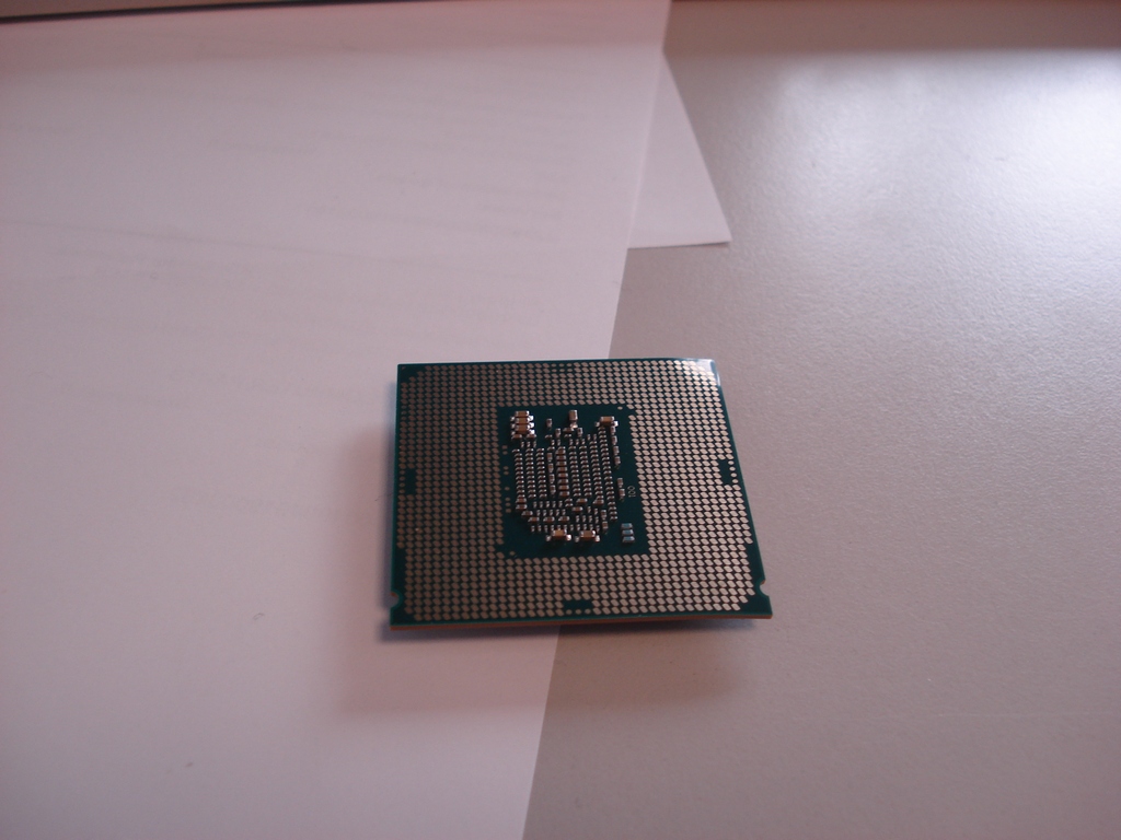

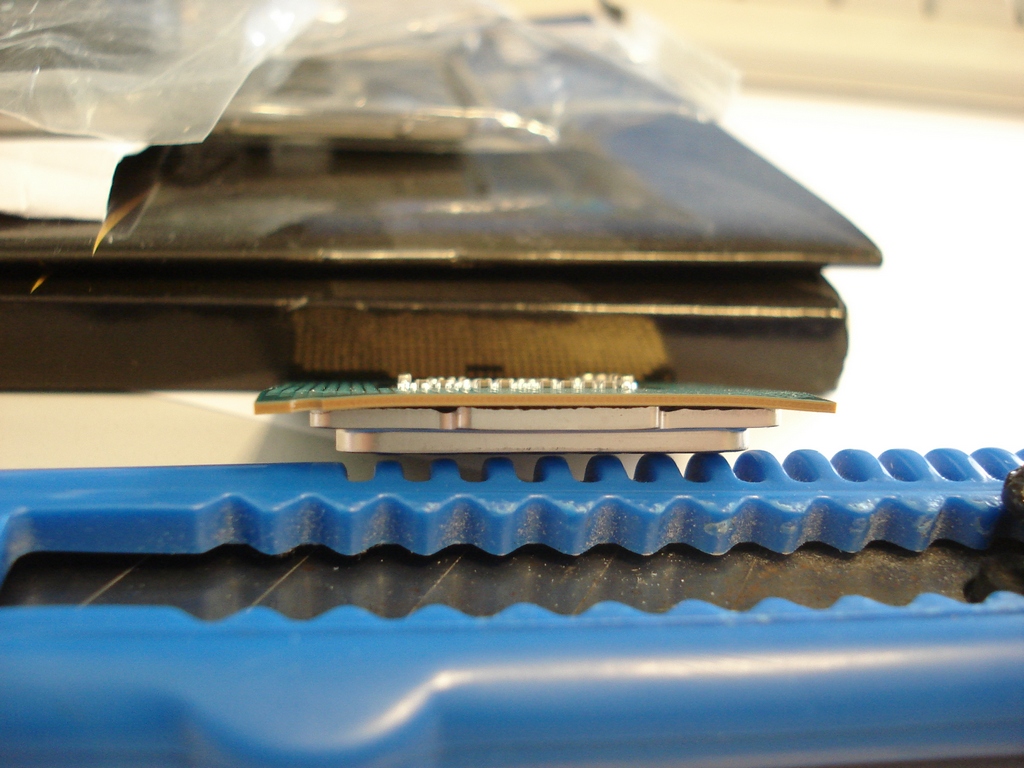

Bei der CPU Temperatur müsste der Kühler richtig heiß sein, die Sockelplatte kannst nicht mehr anfassen, wenn der kuhl ist, dann sitzt er nicht richtig.
Und ein Kühler kann kaputt gehen, gar nicht so selten, die Heatpipes, diese Röhren sind mit Methanol gefüllt, wenn die Undicht weder verflüchtigt sich das Methanol und die Kühlwirkung ist gleich null.
Das kann altersbedingt passieren, durch einen Knick, wenn oben die Crimps ( spitzen ) beschädigt sind etc.
Der Kühler sitzt definitiv nicht korrekt, sonst wären die Heatpipes heiß.
Oder die WLP ist zu dick oder ungleichmäßig .
Welcher Kühler genau? Welche WLP ?
Nimm ihn Mal ab, schau ob die WLP auf der Kühlerplatte den gleichmäßigen Abdruck hat.
Nimm die CPU aus dem Sockel und schau ob die verbogen ist, zu fest angezogen, falscher Abstandhalter etc.

Alter echt jetzt, der hat die Crimps an den Heatpipes abgezwickt!?
Ich dass es nicht, Methanol weg, Kühlung weg.
Der knippst die Heatpipes ab und wundert sich warum die CPU glüht, alter ich krieg Pocken.
Nilson schrieb:
@DigitalBlizzard
hast du den Thread überhaupt gelesen?
Ja, aber die Bilder habe ich überblättert , ganz das was ich vermutet hatte, Defekte Heatpipes, aber das er die selber gekillt hat macht mich fassungslos
Da kann man ja froh sein, das er nicht versehentlich ein mATX Case gekauft hat und das ATX Mainboard mit dem Fuchsschwanz passend eingekürzt hat. Da ist der Kühler noch ein günstiges DAU Lehrgeld
