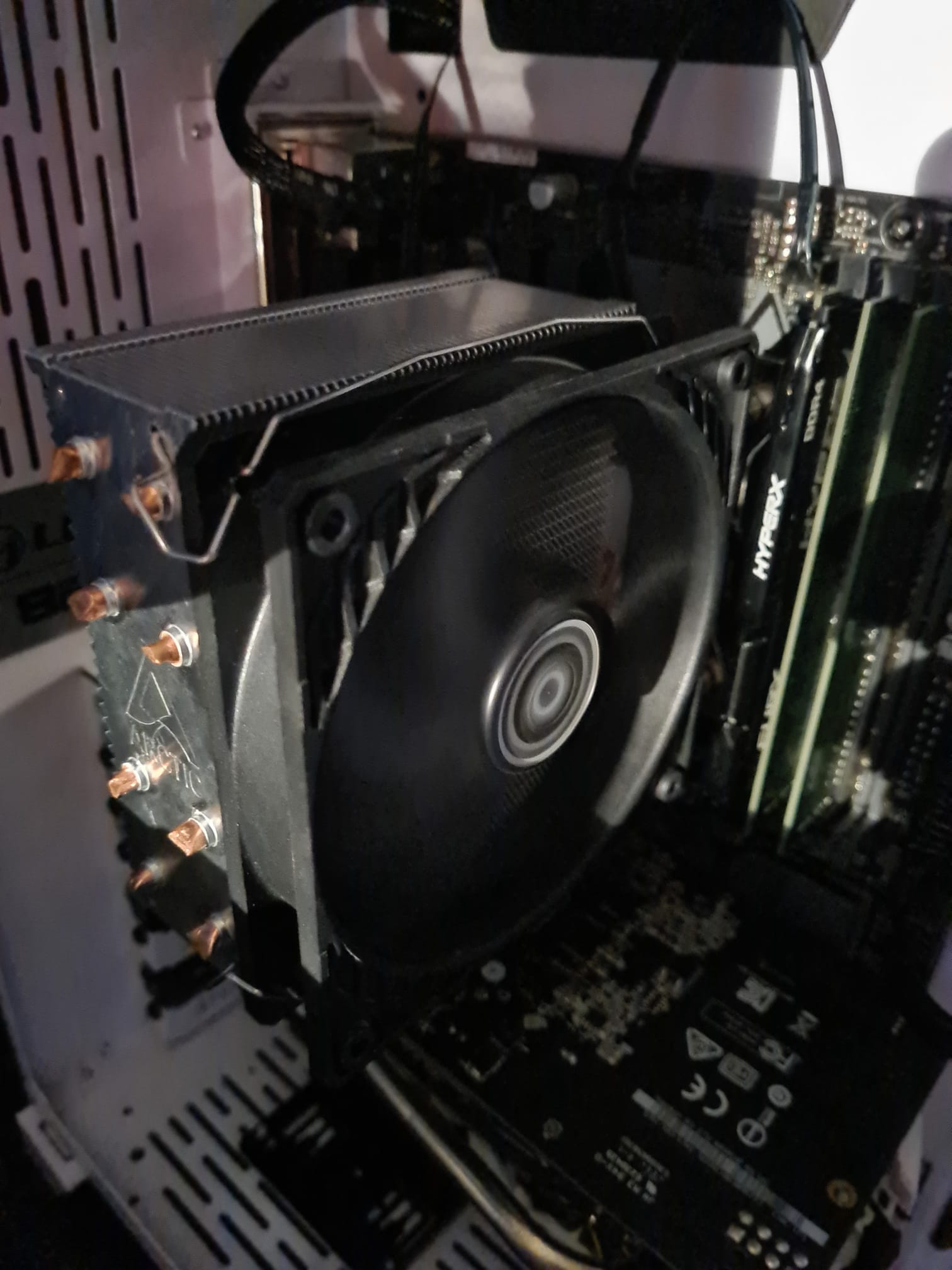

ich habe seit neustem eine extrem hohe cpu hitze obwohl ich keine tabs offen habe. ich habe mit cpu lüfter 5 lüfter verbaut und habe sie sogar über den amd treiber noch verschnellert also dass sie noch mehr kühlen aber es verändert sich garnichts. ich habe einen i5 9600kf und ein lga 1151 socket. und das mainboard ist wärenddessen so um die 27 grad heiß. was ist da los
anmerkung
-alle lüfter sind sauber und sitzen richtig.
-wäremleitpaste ist auch perfekt drauf
-kühlkörper sitzt richtig und fühlt sich relativ angenehm an
-und der kühler ist nicht kaputt da ich ihn an einem anderen pc getestet habe
-cpu nicht übertaktet

Denniss schrieb:
Zeig uns doch mal Bilder oder hast du Angst das wir einen Fehler im Aufbau entdecken?
Da reicht schon ein Pushpin der nicht richtig drin ist oder ne leicht verrutschte Backplate oder falsche Abstandshalter um für Probleme zu sorgen

Zum Kühler kann ich wenig sagen, das Bild hilft bzgl. der Montage auch nicht viel.
Aber die RAM Belegung....erfolgte die nach Handbuchvorgabe?
Trotzdem sollte man das erwähnen.
Und das Bild hilft dem Topic auch nicht direkt.

Wenn die CPU 100° hat und der Kühler nicht heiß ist kann man wohl von einer fehlerhaften Montage sprechen
Jesus-Karl schrieb:
ich habe zuerst den pc in ein neues gehäuse gebaut ohne den lüfter abzuschrauben und habe dann die probleme gehabt. dann habe ich neue paste drauf gemacht und wieder angeschraubt. keinen unterschied.
Ist es denn immer noch so dass du hohe Temperaturen hast und der Kühler, vor allem unten in CPU Nähe, nicht warm wird? Dann bleibt es nach wie vor beim ersten Zitat.

also ich habe mir vor 2 jahren einen neuen pc gekauft und alles lief top. die temps waren durchschnittlich und ich hatte nie probleme. dann habe ich ein neues gehäuse gekauft( vor 2 monaten oder so) und habe alles eingebaut. dabei habe ich den kühler und den lüfter der cpu am mainbord gelassen und nichts gemacht. ich habe alles eingebaut und habe den pc gestartet. ich bin mir nicht mehr sicher was da für ein fehler kam als ich den pc gestartet habe und ich habe von jemanden erfahren dass man da ein bios reset machen sollte. das habe ich dann gemacht und seit dem habe ich das problem
Würde an deiner Stelle mal einen kompletten (Neu-)Aufbau außerhalb des Gehäuses versuchen und trotzdem CPU-Kühler nochmal neu montieren.
Du solltest dich erstmal um dein Hauptproblem kümmern bevor du versuchst an anderen Bereichen rumzudoktorn. Da die CPU-Temperatur zu hoch ist kann es sein, dass die anderen Lüfter durch das Board hochgeregelt werden.

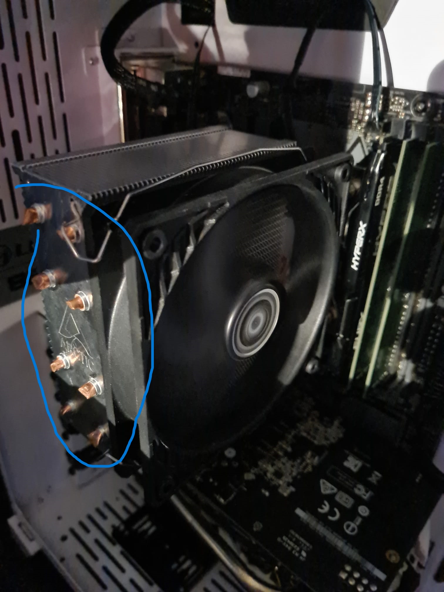

oder kann das hier dran liegen. als ich das ins neue gehäuse gemacht habe musste ich ein stück abknipsen 1 oder 2 mm da es sonst mein glas zerkratzen würde
Ähm ja, wenn die Heatpipes nicht mehr dicht sind, können die keine Wärme mehr leitet. :lol::lol:
