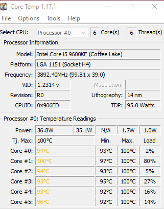

ich habe seit neustem eine extrem hohe cpu hitze obwohl ich keine tabs offen habe. ich habe mit cpu lüfter 5 lüfter verbaut und habe sie sogar über den amd treiber noch verschnellert also dass sie noch mehr kühlen aber es verändert sich garnichts. ich habe einen i5 9600kf und ein lga 1151 socket. und das mainboard ist wärenddessen so um die 27 grad heiß. was ist da los

bei 40W 100° - Kühler nicht richtig montiert oder bei einer Wasserkühlung steht die Pumpe

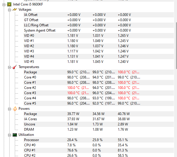

Vlt kann es sein , das du im BIOS , die Lüfter Rpm , zu weit runtergeregelt hast.
Poste Mal nen Screen vom HwMonitor , wo die CPU Lüfter Rpm zu sehen ist.
Was läuft bei dir im Hintergrund , wahrend du mit Cote Temp , die Temps ermittelt hast ?
