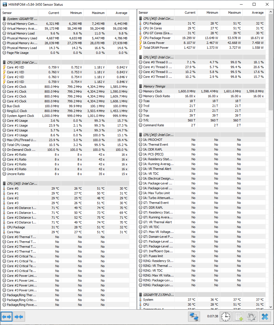

Mit HWinfo64, aber nach dem Start Sensors only anhaken!
Der gepostete Screenshot sollte dann so aussehen:
794633

Ok, die Taktrate ist bei Belastung ca 4,3 mhz
War das das was du hören wolltest?
Ja, hier gibt es vermutlich ein Problem mit der VRM oder CPU Kühlung, die sich erst nach einer gewissen Zeit zeigt.
Um das mal kurz zu verifizieren, würde ich einen Tischventilator vor die geöffnete Gehäuseseite stellen. Wenn dann die Probleme verschwinden, liegt es an der Kühlung.
edit: Der fehlende 2. Speicherkanal macht das System nur langsamer, aber sonst keine weiteren Probleme.
edit2: 4.3GHz ist ok, kannst du bitte noch einen Screenshot von den Maximaltemperaturen in HWinfo64 nach Belastung machen?
Reaktionen: Mar1u5

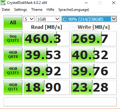

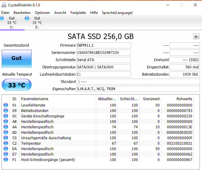

Was mir noch an dem Benchmark auffällt, ist die Performance der SSD. Diese scheint Probleme zu haben und nicht hinterherzukommen.
Um das zu verifizieren könntest du bitte Crystaldiskinfo und Crystaldiskmark screenshots posten?

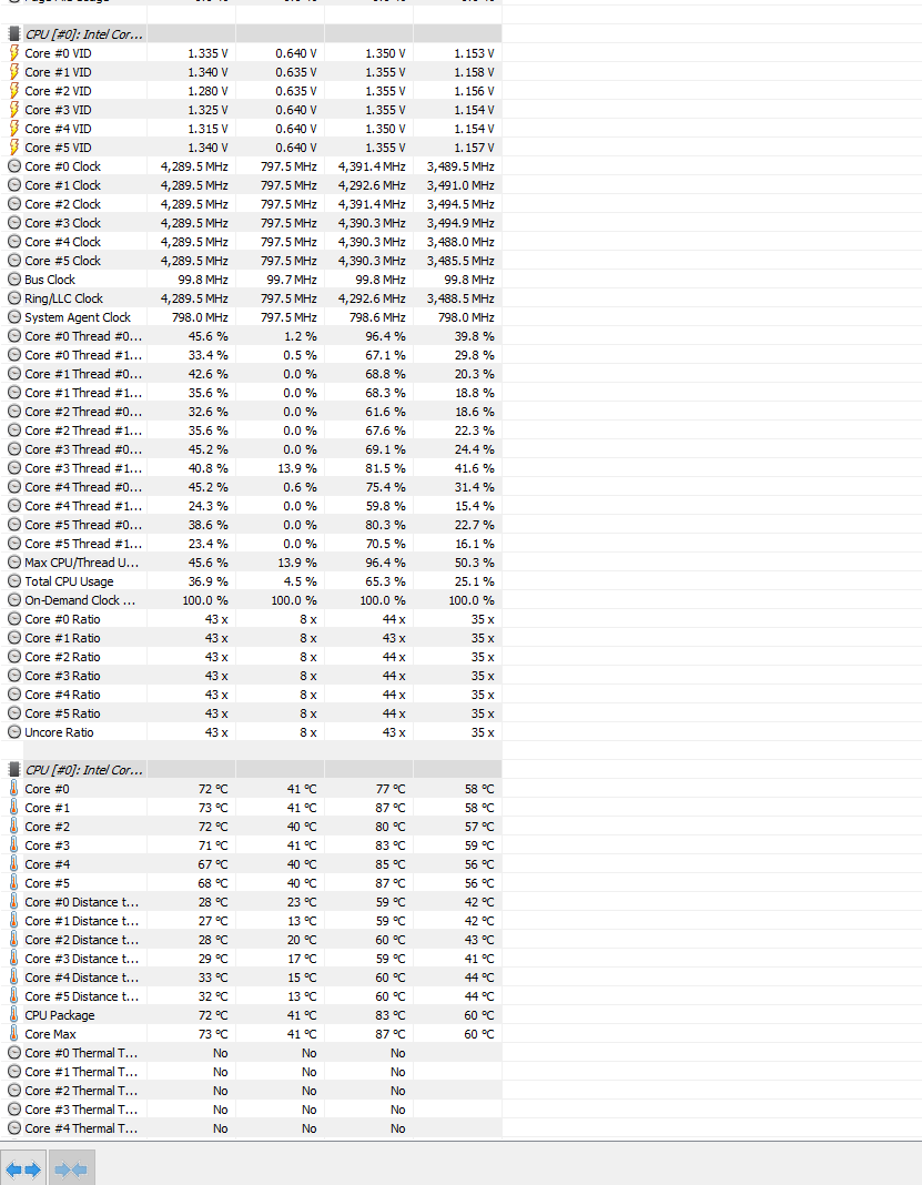

Einmal Temperaturen:

DasEntchen schrieb:
Kein Wirklicher Fortschritt, sehe nur nich wo jz das Problem ist, weder CPU noch GPU sind am Max ..
Takt prüfen, ansonsten ist es ein CPU-Limit.
Takt ist gut. 90° ist nicht so der brüller.
Die Temperaturen scheinen mit max. 87° noch ok zu sein. (Du kannst mehrere Spalten einblenden, wenn du auf den Button links unten klickst.)
Was ich nicht verstehe ist folgendes: Vorher wurden ja nur 3 Cores erkannt, jz 6, warum ändert das rein garnichts?
Eventuell haben deine Spiele nicht mehr als (3Cores) 6Threads gebraucht.
Ist es das was du wolltest?
Reaktionen: Mar1u5
Laut crystaldisk-info/mark scheint die SSD in Ordnung zu sein. Das erklärt leider nicht, warum sie im Userbenchmark so schlecht performt hat.
