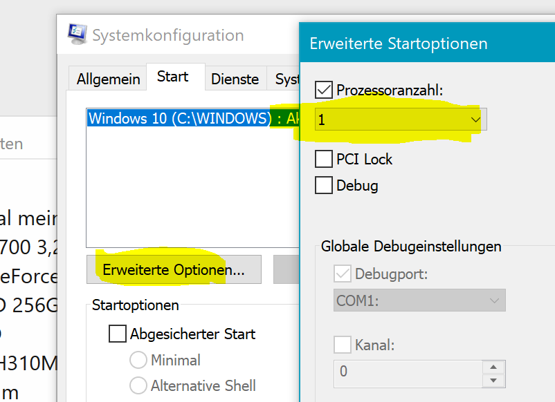

Startmenü
msconfig
Start
Erweitert
Prozessoranzahl bei dir = 6
794356
Und im Bios würde ich das auch prüfen.
Screenshots. Wir brauchen Screenshots. Sonst müssen wir weiter im Trüben fischen :D

borizb schrieb:
Startmenü
msconfig
Start
Erweitert
Genauso wie das hier, und du hattest recht, es stand 1 da, hab das mal auf 6 gestellt und neugestartet. Werden immernoch nur 3 Cores angezeigt.
