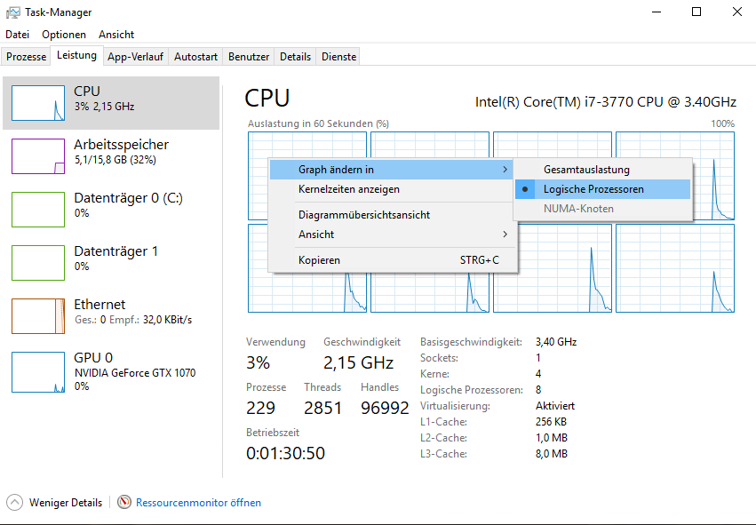

DasEntchen schrieb:nur 3 Cores angezeigt.
Rechtsklick drauf (TaskManager/Leistung/CPU) , Logische Prozessoren anzeigen lassen.

Sorry dass ich blöd fragen muss, aber wo drauf Rechstklick?emeraldmine schrieb:Rechtsklick drauf (TaskManager/Leistung/CPU) , Logische Prozessoren anzeigen lassen.
- Juni 2019
- 33
Hab ich gemacht bzw war in der Standart Config soborizb schrieb:
Okay, hab ich gemacht (nach hilfe von Mar1u5, danke), sind 6 Stückemeraldmine schrieb:Rechtsklick drauf (TaskManager/Leistung/CPU) , Logische Prozessoren anzeigen lassen.

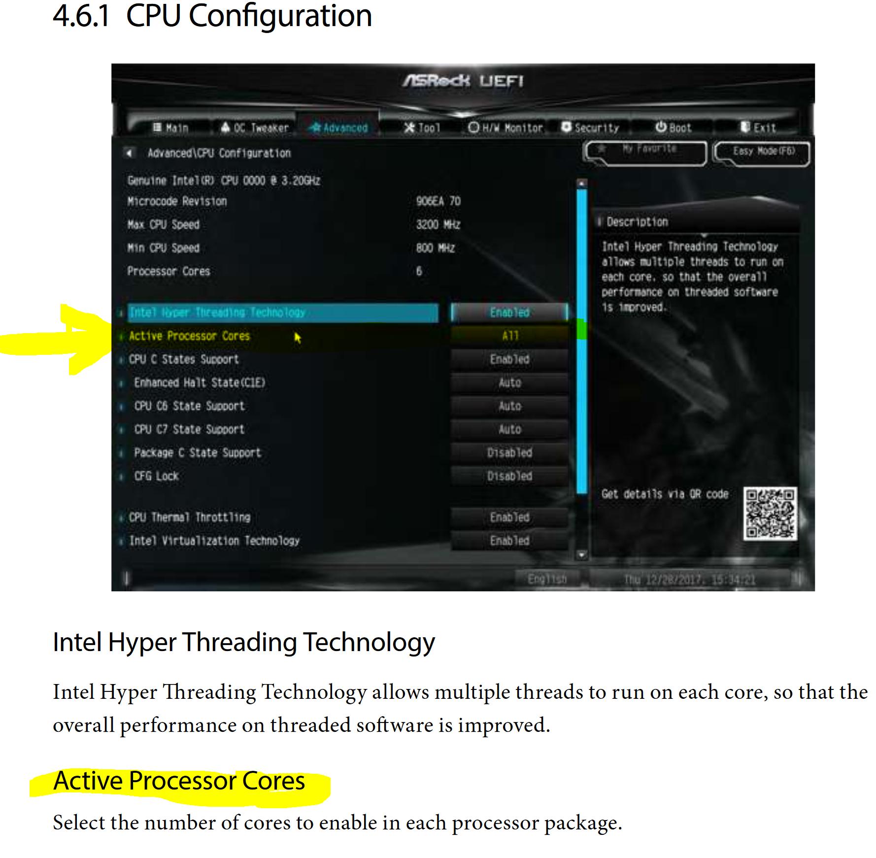

Im Bios kann ich zwischen Alle, 1, 2 etc bis 5 wählen
Hypter Threading ist zumindest im Bios aktiviert
Ihr wisst doch dass ich da keine Ahnung so richtig von hab. Wie mach ich denn jz wieder das? xdMar1u5 schrieb:Wie viele Kerne werden im BIOS angezeigt? Wenn das passt dann mal in ein Live Betriebssystem booten und schauen was dort angezeigt wird.
Hyper-Threading könnte deaktiviert sein oder es liegt ein anderes Problem vor

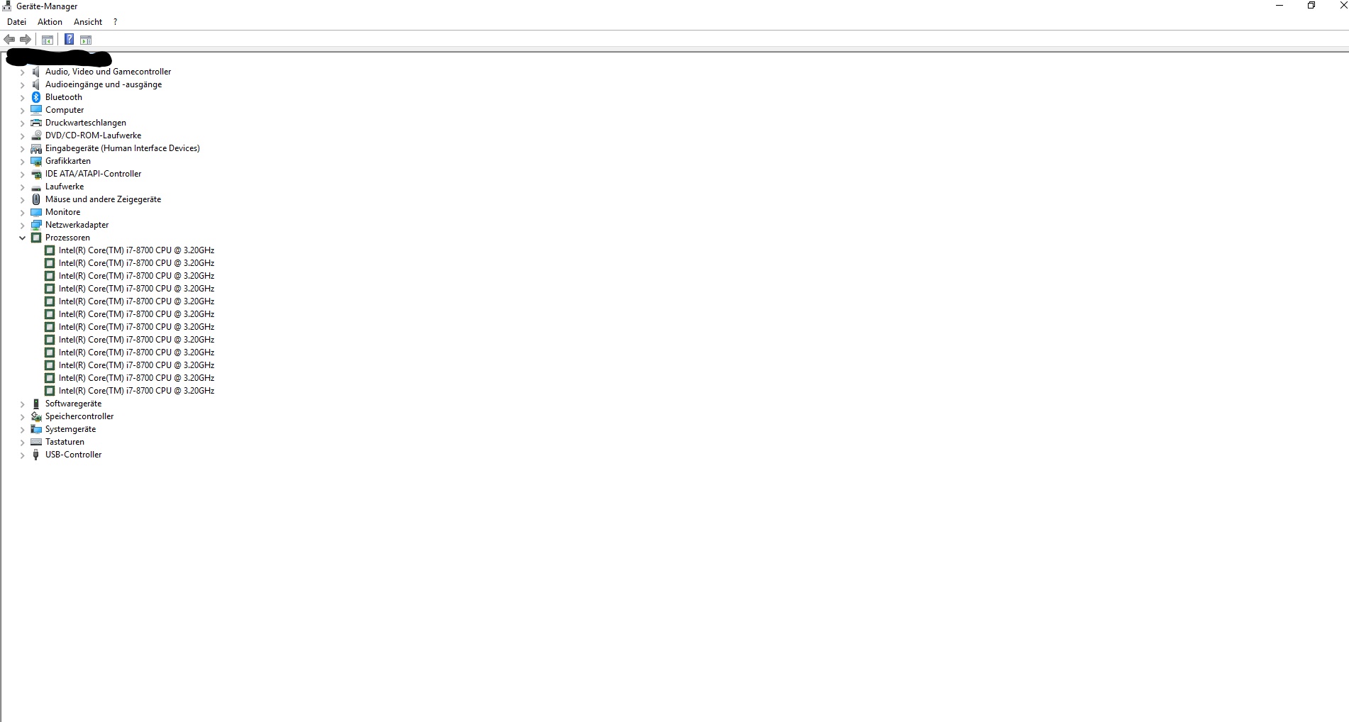

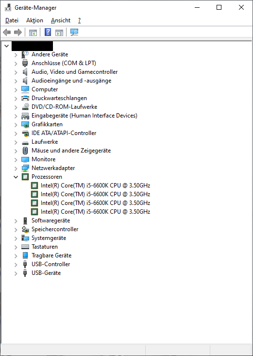

Oke, einmal Gerätemanager, da sieht alles gut aus

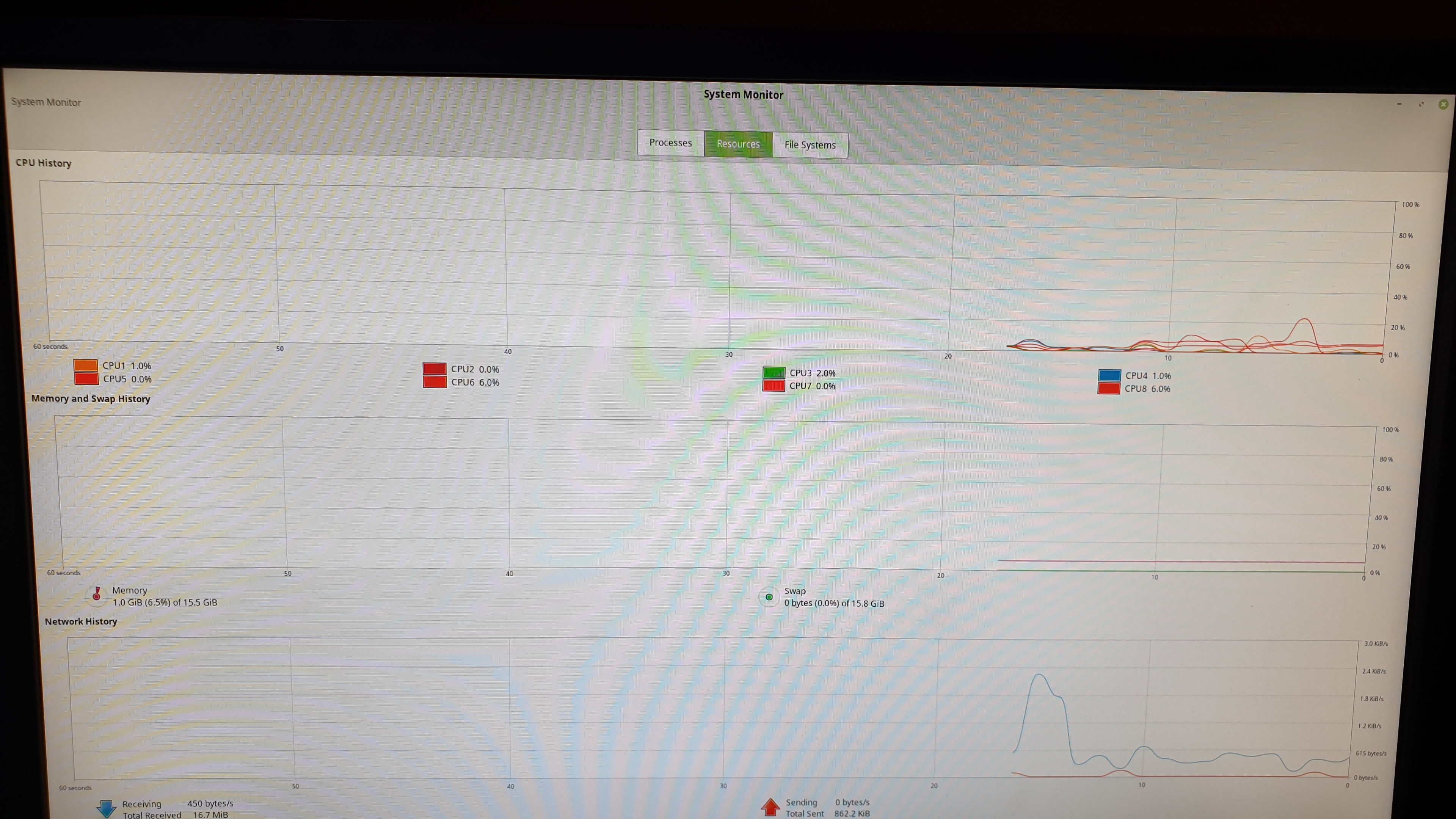

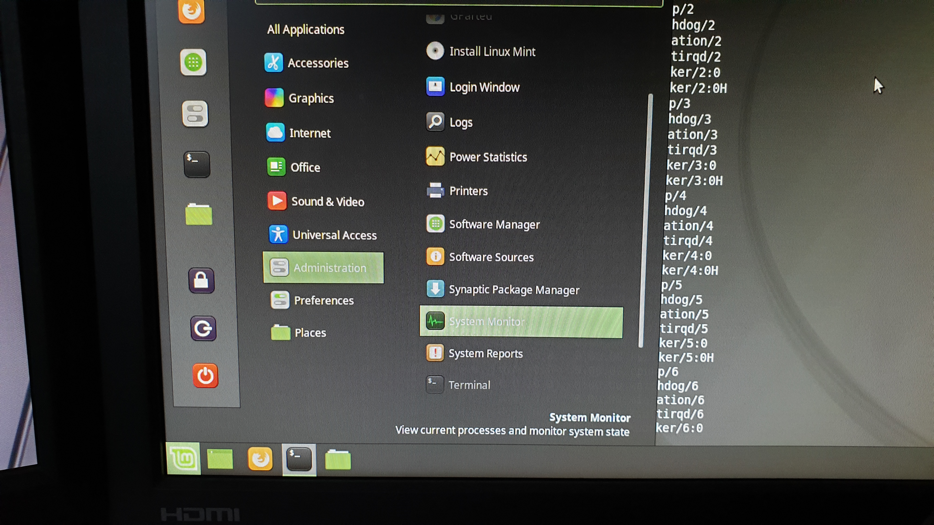

Ich hab es gerade mal mit Linux Mint ausprobiert. Einfach mit Rufus auf den Stick bringen (Bei der Nachfrage hat bei mir der ISO-Modus funktioniert). Dann starten und dann wie in den Bildern:
Über Administration den System Monitor starten
Dann auf Ressources klicken und dort siehst unter dem obersten Diagramm du für jeden Thread einzeln die Auslastung. Mein i7-3770 hat 4 Kerne und 8 Threads. Deine CPU hat aber 6 Kerne und 12 Threads. Du müsstest dort also die Auslastung von 12 Threads sehen.

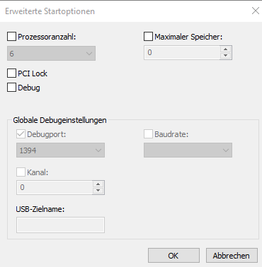

DasEntchen schrieb:Ok, hab ich jz einfach mal gemacht.
Genauso wie das hier, und du hattest recht, es stand 1 da, hab das mal auf 6 gestellt und neugestartet. Werden immernoch nur 3 Cores angezeigt.
Der Haken muss ganz raus. Da darf kein Haken gesetzt sein. Dann kann man auch keine Zahl mehr einstellen. Das ist die einzig richtige Option für dieses Menü in MSConfig. Das ist ein Begrenzer. Sobald Du einen Haken setzt begrenzt Du Deine CPU.

Hilfe, unterschiedliche Anweisungen, oke, also auf 6 Stellen und Haken wieder weg.HisN schrieb:Der Haken muss ganz raus. Da darf kein Haken gesetzt sein. Dann kann man auch keine Zahl mehr einstellen. Das ist die einzig richtige Option für dieses Menü in MSConfig. Das ist ein Begrenzer. Sobald Du einen Haken setzt begrenzt Du Deine CPU.

Wenn der Haken raus ist, ist egal was da steht, es wird immer das Maximum verwendet, denn der Haken ist ein Begrenzer^^
Das ist ja die Crux der Sache :-)
10 Jahre alter Artikel (das Problemchen ist ja nicht so neu^^)
https://www.3dcenter.org/blog/sephiroth/demyth-alle-kerne-schon-beim-start-von-windows-nutzen
- Juni 2019
- 33
Oh, wenn das so war dann wär das nicht das Problem, bevor ich irgendwas gemacht hatte war da eh kein Haken aber halt auf 1, deswegen hab ich halt gedacht ..
