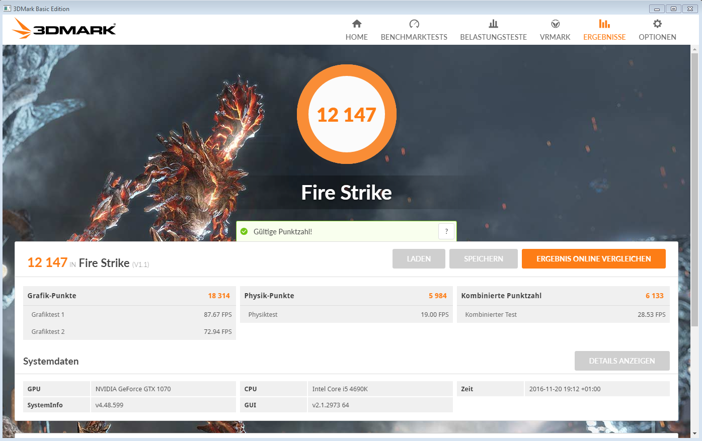

Hier die Belege für die Messergebnisse:

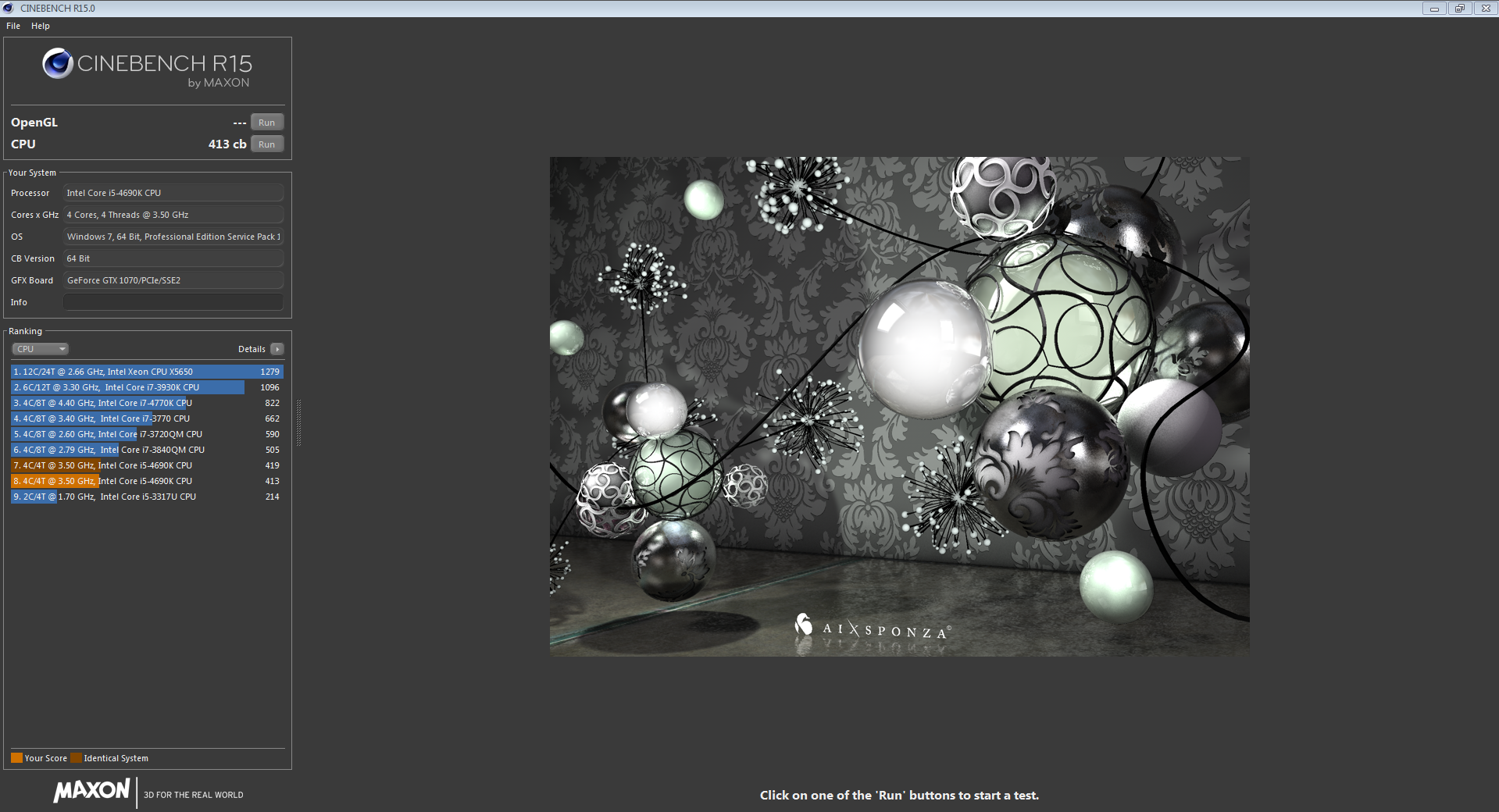

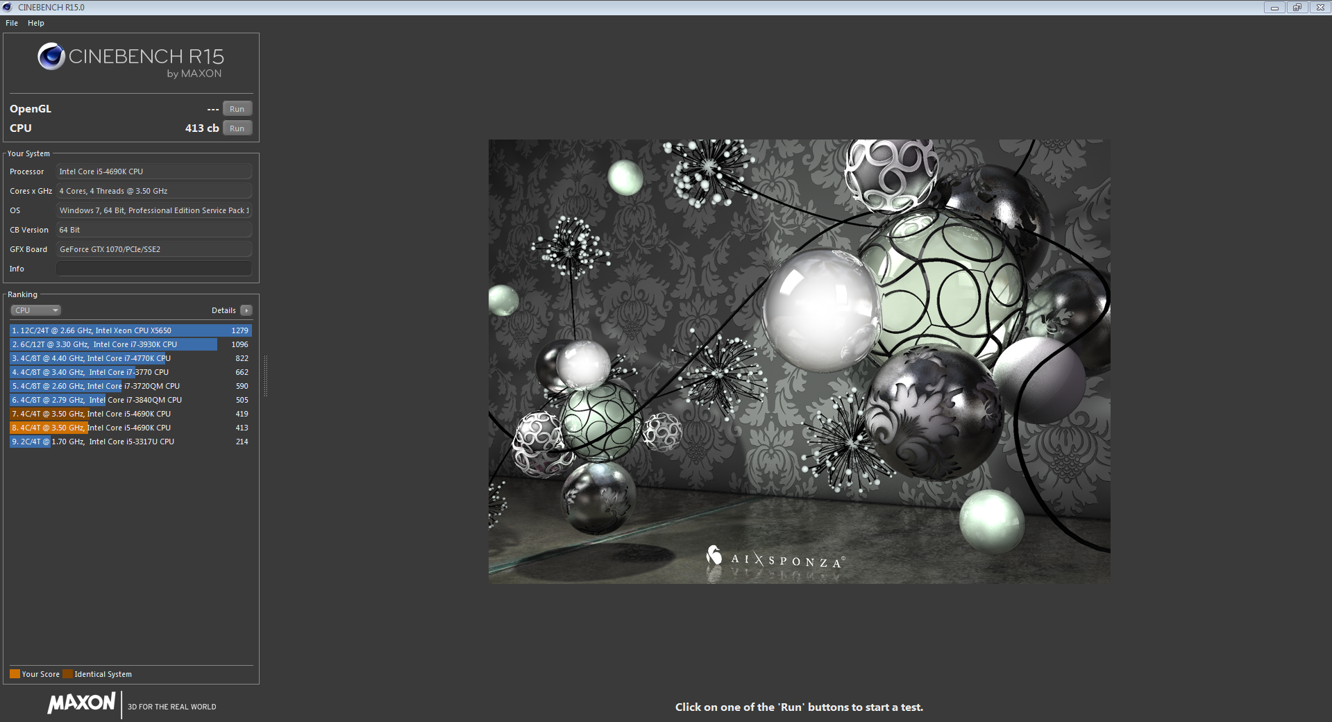

Cinebench: mein Ergebnis Cinebench Civitas.PNG vs Vergleichsergebnis https://i.ytimg.com/vi/ZWVqp-8HrSo/maxresdefault.jpg
FireStrike: mein Ergebnis Firestrike Civitas.PNG vs Vergleichsergebnisse: http://www.3dmark.com/fs/9091209

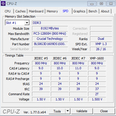

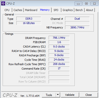

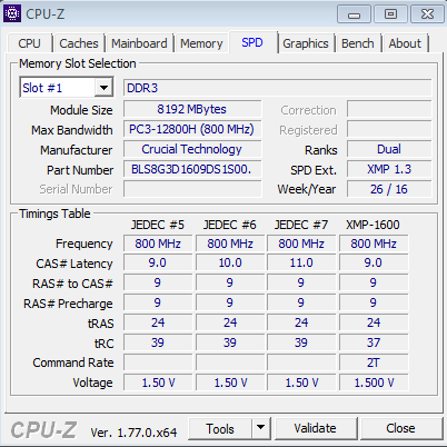

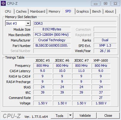

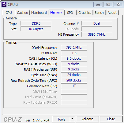

1) Stecken deine RAM-Riegel DualChannel-Tauglich? (lässt sich mit CPU-Z überprüfen)

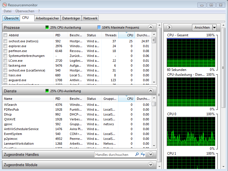

2) Hast du schon Last im Idle? Eventuell behindert ja ein Hintergrundprogramm die CPU am Rechnen.
3) Kannst du während eines Last-Szenarios überprüfen, welche Prozesse Last verursachen? Mit 2 Monitoren lässt sich das mit dem Windows Ressourcenmonitor gut beobachten, ein gutes Overlay dafür ist mir nicht bekannt. Ansonsten kannst du auch die Durchschnittliche Last der letzten 60 Sekunden im Ressourcenmonitor anzeigen lassen und gucken, ob da jemand ungewöhnlich hohen Load verursacht.

Zu Cinebench: Die Ergebnisse 413 und 419 sind beide von meinem System (2 durchgeführte gespeicherte Tests). Das im Internet gefundene Vergleichsergebnis hatte 563 Punkte.
Im Idle beträgt die CPU-Last 24%. Ist das mehr als normal?
^ Zu den RAM-Slots

Wie setzt sich der CineBench- Wert zusammen? Fließt da der OpenGL- Wert auch noch mit ein, der ja bei dir nicht vorhanden ist?
Ok das hab ich dann wohl nicht beachtet, ist ja auf jeden Fall schon mal beruhigend.
Der OpenGL-Wert ist der Test speziell für die Grafikauslastung und ist vom anderen, CPU-prüfenden Test unabhängig.
Bitte mal die 3 Punkte überprüfen :)

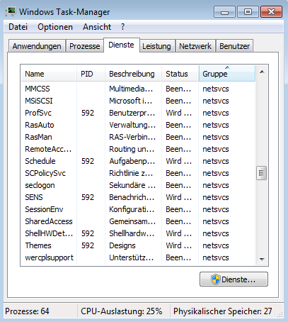

Laut Ressourcenmonitor werden die 25% nahezu ausschließlich vom windows-hostprozess svhost.exe verursacht. Ist das normal, dass der so viel benötigt?
Bei den 563 Cinebench- Punkten könnte der Prozessor ebenfalls übertaktet gewesen sein, da ich davon ausgehe, daß in der Programmaske nicht der reale CPU- Takt angezeigt wird, sondern nur der offizielle Basistakt!
Du könntest doch mal ein wenig mit dem CPU- Multiplikator herumspielen um zu sehen, wie sich die Werte in den einzelnen Tests verändern!

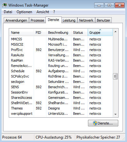

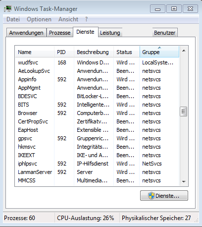

25% Idle-Load ist nicht normal. Das heißt, dass ein Kern von dir unter Volllast rennt. Und das sind auch die Prozente, die dir fehlen. Im Taskmanager kannst du herausfinden, welche Dienste unter dem betroffenen svchost vereint sind (svchost ist eine Dienst-Sammlung, um Ressourcen zu schonen. Im Taskmanager siehst du, welcher Prozess welche Dienste bündelt)

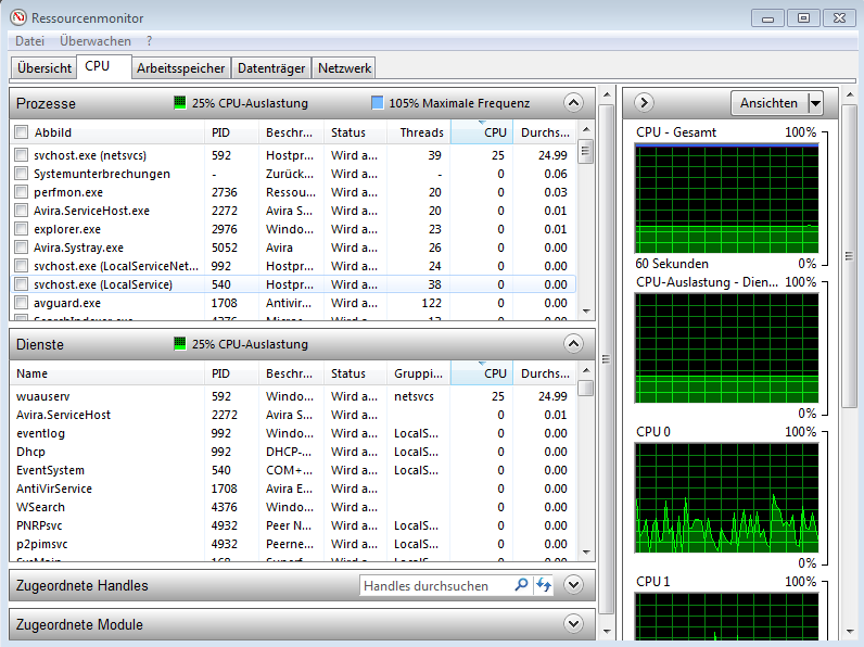

Hier nochmal ein besserer Screenshot vom Ressourcenmonitor, bei dem die Dienste auch absteigend sortiert sind.

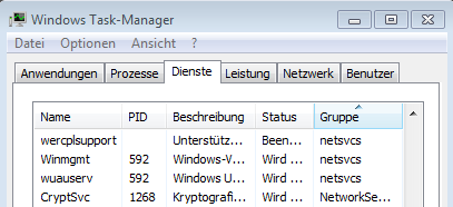

Die Beschreibung vom Dienst wuauserv, der die gleiche PID wie svhost.exe hat, lautet "Windows-Update".
^ Alle Dienste, die im Task-Manager unter die Gruppe "netsvcs" fallen, die soweit ich das beurteilen kann die Gruppe des svhost´s ist.
Dann könnte das tatsächlich der Windows Update-Dienst sein. Du kannst mal in den Windows Update-Einstellungen den Haken bei "Updates hoch- und runterladen blabla" deaktivieren, anschließend alle Updates installieren und neu starten. Danach SOLLTE das Problem behoben sein.

Ich hab jetzt einfach mal bei Windows Updates eingestellt "nie nach updates suchen" und tadaa, cpu-auslastung idlet nach neustart bei 0%.
Witcher-FPS um ca 15 FPS erhöht.
Firestrike Resultat nun 13200 Punkte statt ca 12.000.
Und Cinebench: 564 Punkte :)
Ich denke, ohne overclock ist da nicht wirklich mehr drin oder?
