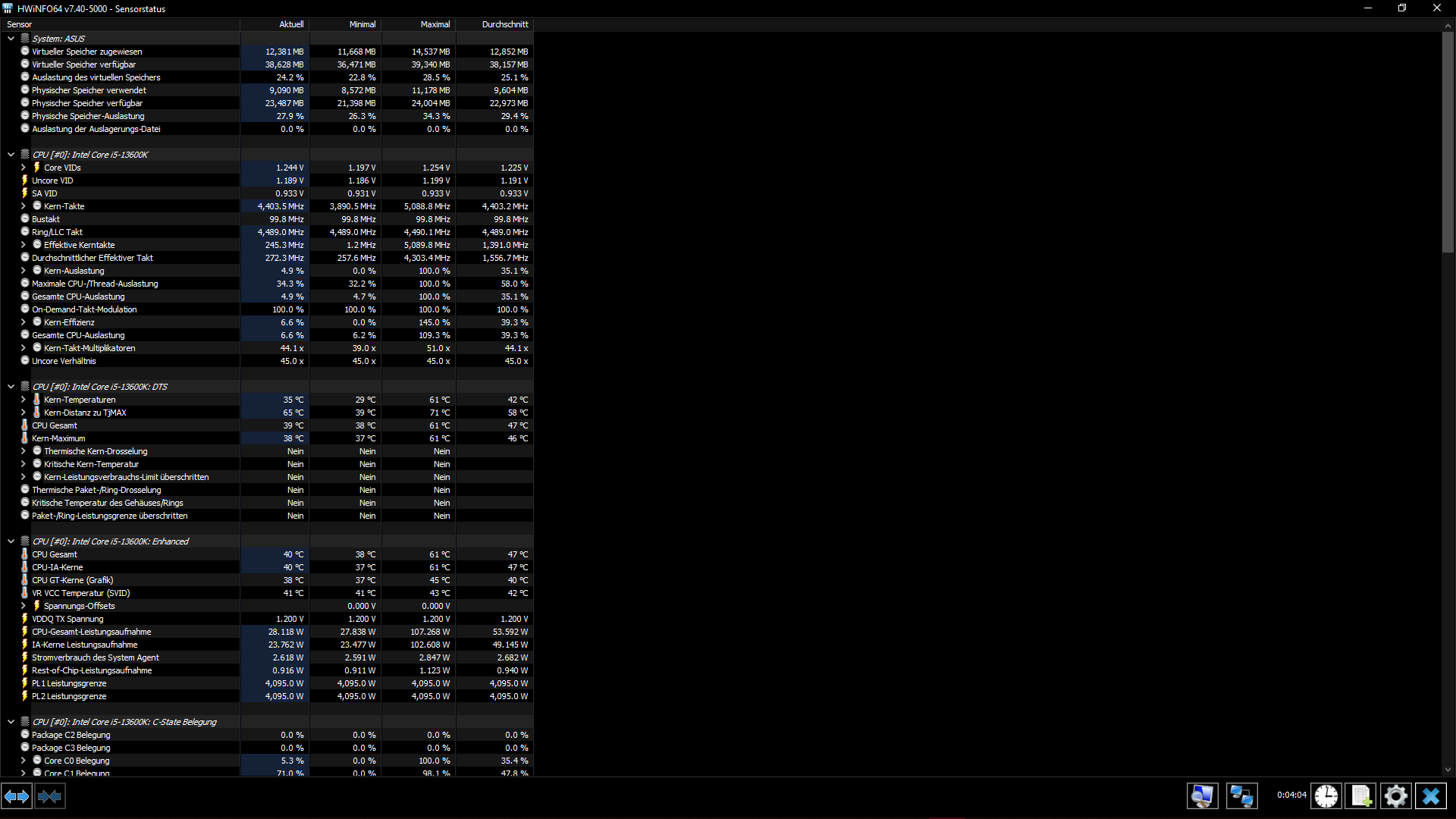

vielleicht kann mir ja hier jemand weiterhelfen. Und zwar habe ich mir vor ein paar Tagen einen i5-13600K zugelegt. Ich habe vorhin mal Cinebench R23 gestartet und nur knapp 10.000 Punkte im Multi-Core erreicht. Laut CPU-Monkey sollte er aber um die 24.000 Punkte erreichen. Single Core Leistung stimmt soweit (2000 Punkte). Maximale Leistungsaufnahmen sind auch nur um die 100W, müssten eigentlich viel mehr sein. Irgenwas stimmt da bei der Leistungsaufnahme nicht. Bin mittlerweile echt ratlos, vielleicht habt ihr ja noch eine Idee.
Power Limits überprüft.
PL1 & PL2 Manuell auf 125 und 181 eingestellt. Auch mit 4095 probiert

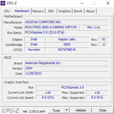

BIOS Version überprüft (2204)
CPU Stecker und Netzteil überprüft.
Energieschema in Windows überprüft (Ausbalanciert)

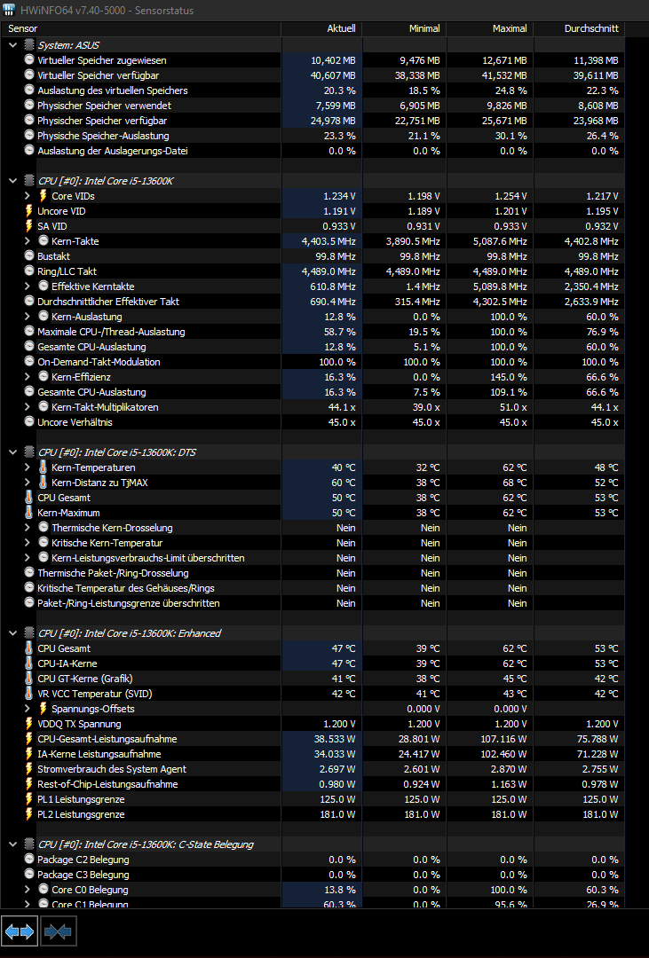

Bin mir relativ sicher da keine Fehler gemacht zu haben. Die CPU erreicht im R23 gerade mal 62°C, da würde ich Thermal Throttling ausschließen.

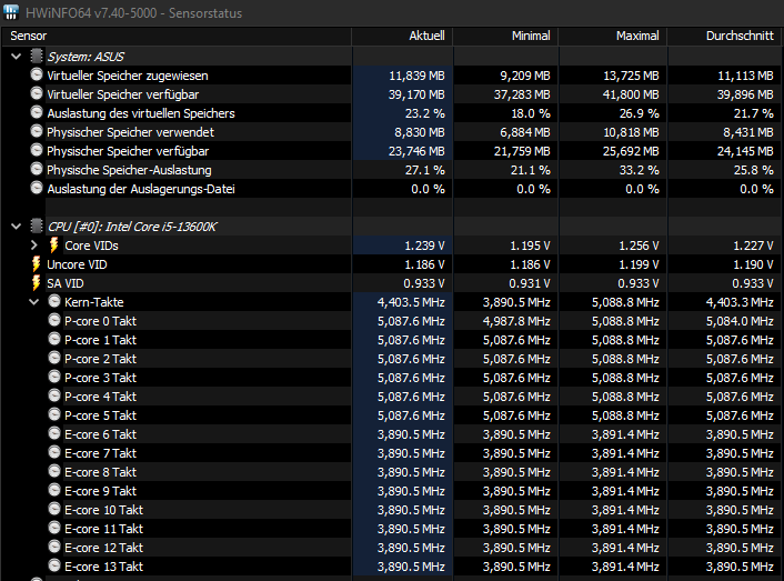

Die Kerne Takten alle hoch, da passt soweit ich das beurteilen kann alles.
Müssten so um die 20 Stück sein, hoffe das beantwortet deine Frage
