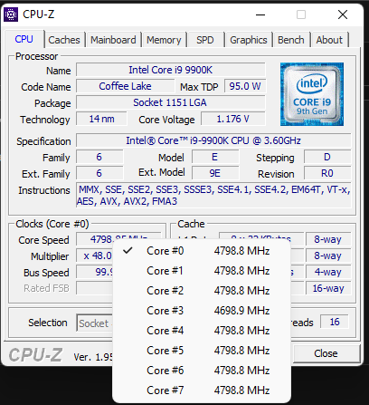

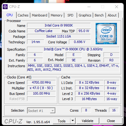

Hi! Ich habe eine kurze Frage. Meine CPU läuft permanent auf 4,7 Ghz teilweise 4,8 Ghz im Idle ohne das er eigentlich Power bräuchte.
zudem springt der Core Voltage immer hin und her im Idle. Kann man das nicht irgendwie im Bios umstellen, dass er nur bei Last hoch taktet? Ist das nicht sogar "gesünder" für die CPU?

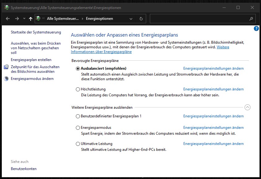

Steuern kannst du das (etwas) über die Energieoptionen in Windows
Diese CPUs verhalten sich generell anders als z.B. die 4000er Serie - die ging im Idle tatsächlich auf 800MHz runter.

Kann man in Windows bei den Energie-Optionen einstellen, siehe Bild oben :)

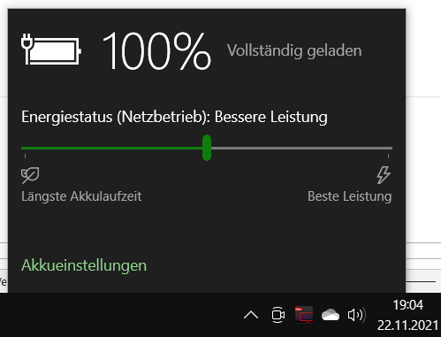

Hast Du im Akkusymbol unten evtl ganz nach rechts auf "Beste Leistung" gestellt ?
Schieber einfach in die Mitte ziehen dann taktet er wieder runter wenn keine Last anliegt.
Habe aber einen Laptop... sieht es bei Dir auch so aus ?

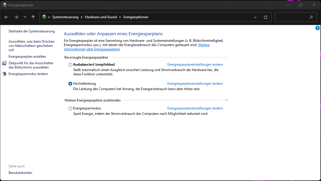

Das ging flott! Danke für die Antworten. Bin ich tatsächlich nicht drauf gekommen. Hier ein Bild meiner aktuellen Energieoptionen.

Ich habe einen Pc, keinen Laptop, deshalb gibt es bei mir kein Akkusymbol, danke trotzdem für deine Antwort.

Na da ist der Fehler. Bei Höchstleistung läuft er immer auf Hochtouren.
So wie auf Bild 1 einstellen, ausbalanciert. Dann taktet er runter, wenn er die Power nicht braucht.
Update: nachdem ich es auf ausbalanciert gestellt habe, springt er immer ständig rum mit den MHz :D, aber gut, er wird sich die Leistung dann schon nehmen die er brauch.
