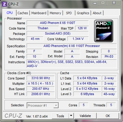

Habe jetzt mehr oder weniger gute Neuigkeiten. Und zwar habe ich im Bios ein paar Tests gemacht und es geschafft, dass der Bluescreen nahezu schon beim Spielstart auftritt. Folgende Einstellungen habe ich von default geändert:
AMD CORE technology: Auto --> Disabled
DRAM Frequency: Auto --> 1333 MHz
CPU & NB Voltage Mode: Offset --> Manual
CPU Voltage: Auto --> 1,231250
ASUS Core Unlocker: Disabled --> Enabled
Habe dann F1 2013 gestartet und beim Laden kam dann der Bluescreen. Als ich dann die Einstellungen im Bios wieder resetten wollte, ist mir aufgefallen, dass bei "CPU Core Activision" der" 3nd Core" auf "Off" stand. Kann mich nicht dran erinnern dass ich ihn ausgeschaltet habe. Aber ich denke mal nicht, dass das der Auslöser war^^
Leider habe ich von CPU's und dem Bios nicht so viel Ahnung, aber jemand der sich damit auskennt wird sicherlich jetzt eine Lösung haben. (hoffentlich)

Also guck mal: Spannung auf 1,23V (anscheinend zu wenig --> Bluescreen)
Spannung auf 1,33V bis jetzt noch kein Bluescreen, aber noch nicht lange getestet.
Das sagt mir doch, dass die CPU zu wenig Spannung kriegt wenn der Bluescreen kommt, da dieser ja auch kommt wenn alle Einstellungen auf default sind. Also Netzteilproblem?
Das Netzteil ist ein Tagan TG800-U25 (über 5 Jahre alt)

Also ist stelle mal die vage Vermutung, dass es die CPU war. Nach dem ich die Voltage auf 1,34V gestellt habe, geht bis jetzt (2 Tage) alles reibungslos. Mit dem Alter der CPU steigt wird sie Leistungshungriger und wurde wohl undervoltet.
Netzeil und neuen CPU Lüfter habe ich trotzdem bestellt. Die Lautstärke nervt langsam.. :D
Sollte es sich was ändern berichte ich hier ;)
