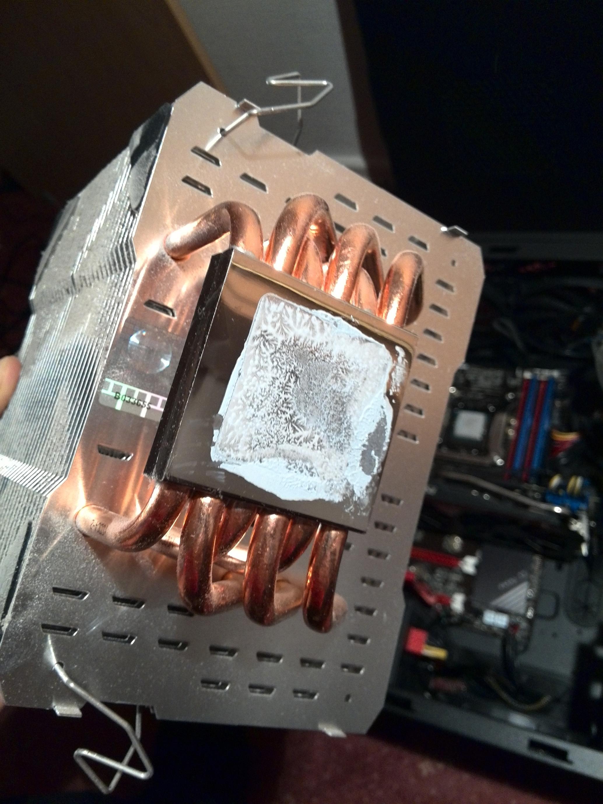

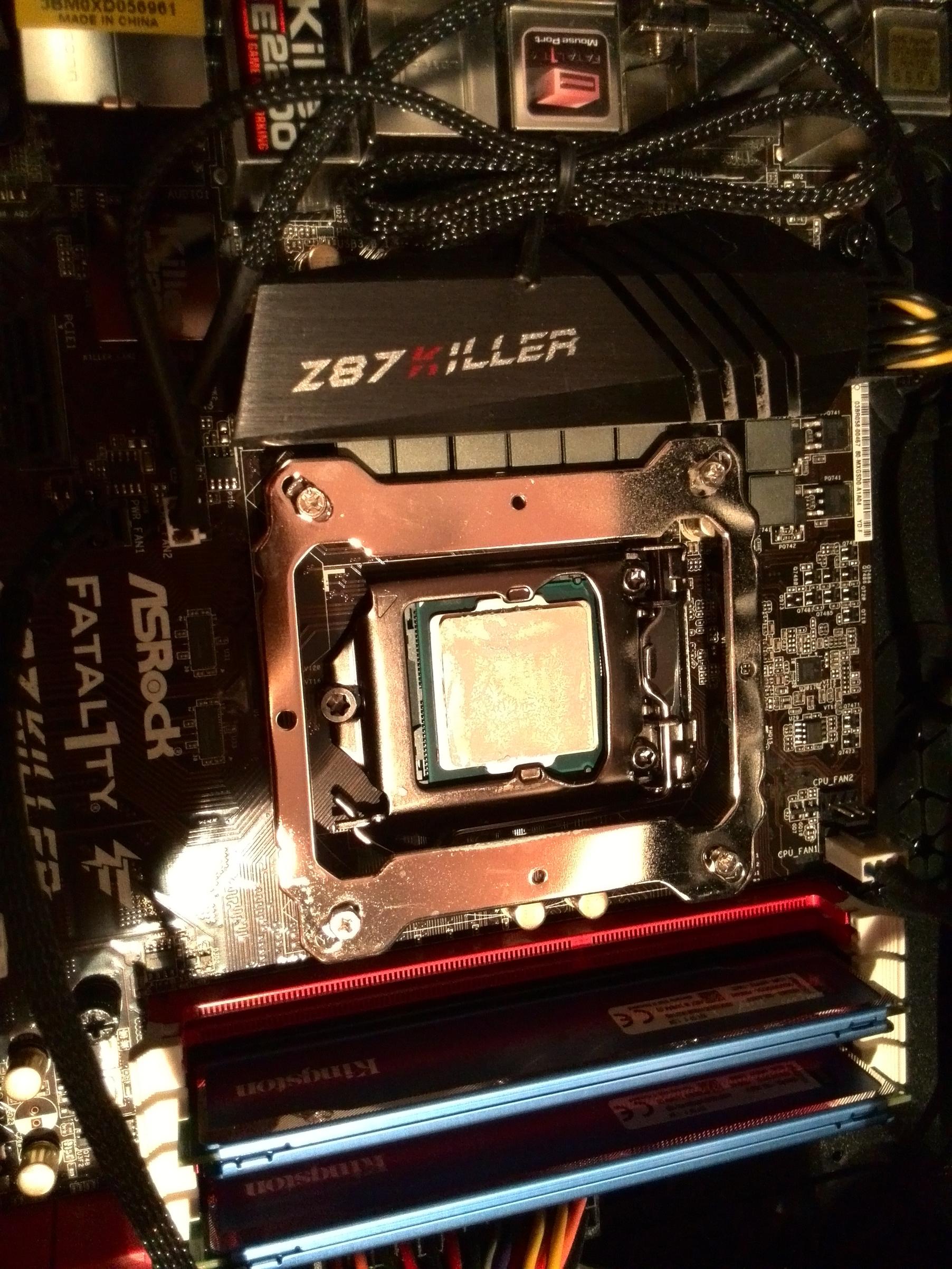

Ich habe nun den CPU-Kühler abmontiert. Sitz und Montage sah soweit gut aus.
Ob die Wärmeleitepaste so ausreicht bzw. richtig aufgetragen wurde, bin ich eher skeptisch.
Habe hierzu zwei Photos im Anhang.
Verstaubt war der Kühler nur leicht, habe ihn nun nochmals vom Staub befreit.
Ich werde dann morgen mittag direkt neue Wärmeleitpaste kaufen gehen und den Kühler wieder montieren. Und desweiteren das BIOS-Flash durchführen. Habe ein BIOS-Flash zwar noch nie gemacht, aber wenn ich mir die Anleitung gründlich durchlese sollte es wohl klappen?! ^^

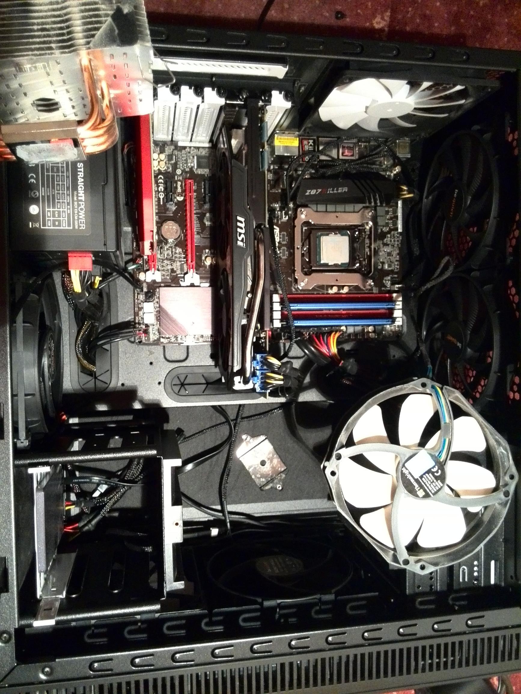

Nun zur Gehäusebelüftung. Case ist ein Fractal Design Define R4. Anfangs waren nur die beiden Fractal-Standardlüfter vom Case drin (oben links einer raus und von rechts unten einer rein)
Habe die Gehäusebelüftung letzte Woche um mehrere Silent Wings 2 erweitert und sieht nun folgendermaßen aus:
- 1 x am Gehäuseboden (Luftstrom rein)
- 2x rechts (Luftstrom rein)
- 1x links (Luftstrom raus)
- erst 1x Decke (Luftstrom raus), nun 2x Decke (Luftstrom raus)
Aber das Problem mit den Abstürzen bestand zu allen Zeitpunkten.
thompson004 schrieb:
Ich denke die Menge der WLP hat gut so gepasst. Dann ist wohl eher die Spannung schuld.
So ich den Lüfter nun wieder montieren oder lieber neue WLP holen und auftragen ?
Kann das sein das auf dem Cpu Kühler unten die Schutzfolie noch klebt? Die Ränder sehen seltsam aus als ob das was drauf klebt...
Sieht für mich auch so aus aber das ein so kleines stück Plastik dermaßen die Wärme ab hält...
