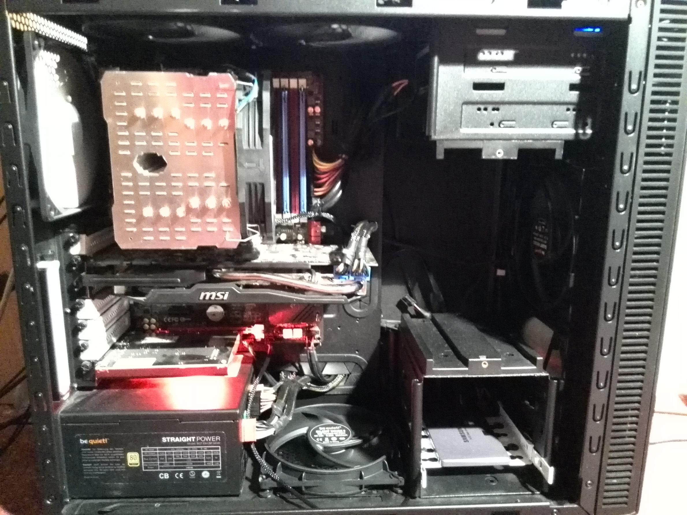

Sicher schau dir mal den Abdruck vom Kühler an den er hinterlassen hat und dein letztes Foto da sieht es so aus als ob dort teilweise was über der Kontaktfläche von Kühler ist.

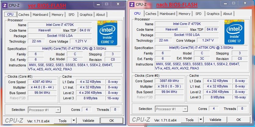

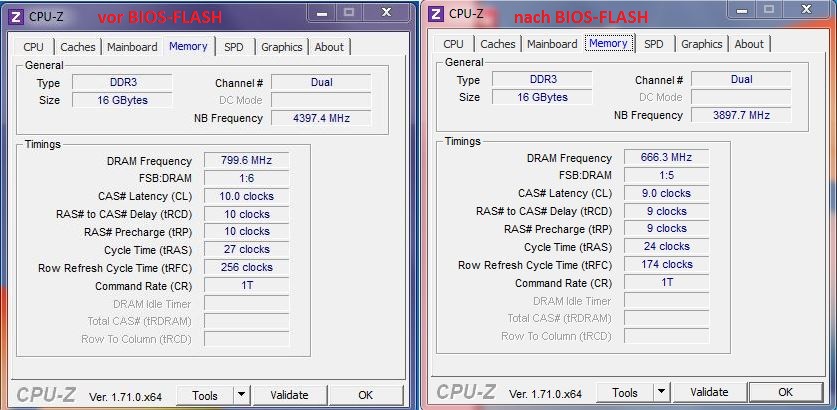

Zu den CPU-Z-Screens von Post #1:
1. Die CPU ist auf 4,4GHz übertacktet bei 1,28V. Einstellungen evtl. überprüfen.
2. Die RAM-Command-Rate steht auf 1T. Ggfs. auf 2T ändern oder das XMP aktivieren.
3. Die Grafikkarte ist mit PCIe 3.0 x8 angebunden anstatt der möglichen x16. Installation und Einstellungen ggfs. prüfen.
Viel Erfolg.

So das BIOS-Update wurde nun erfolgreich durchgeführt.
Die Werte für CPU und Memory haben sich nun folgendermaßen verändert (siehe Screenshots):
Core Speed ist jetzt bei 3987.69 Mhz

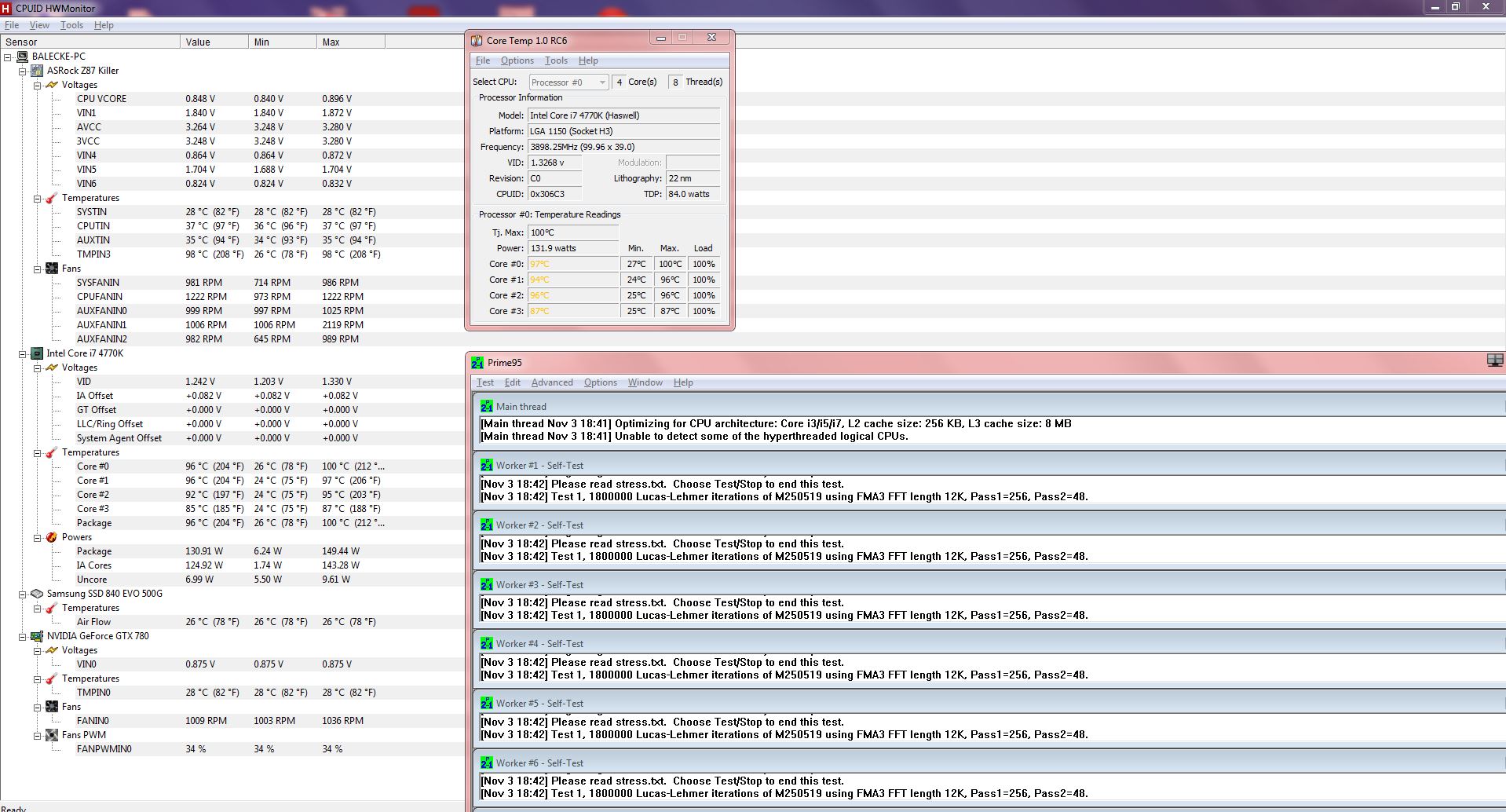

An den Temperaturen hat sich bis jetzt allerdings wenig verändert. Auf Prime95 gehen die Temps weiterhin auf 87 bis 100 Grad rauf.

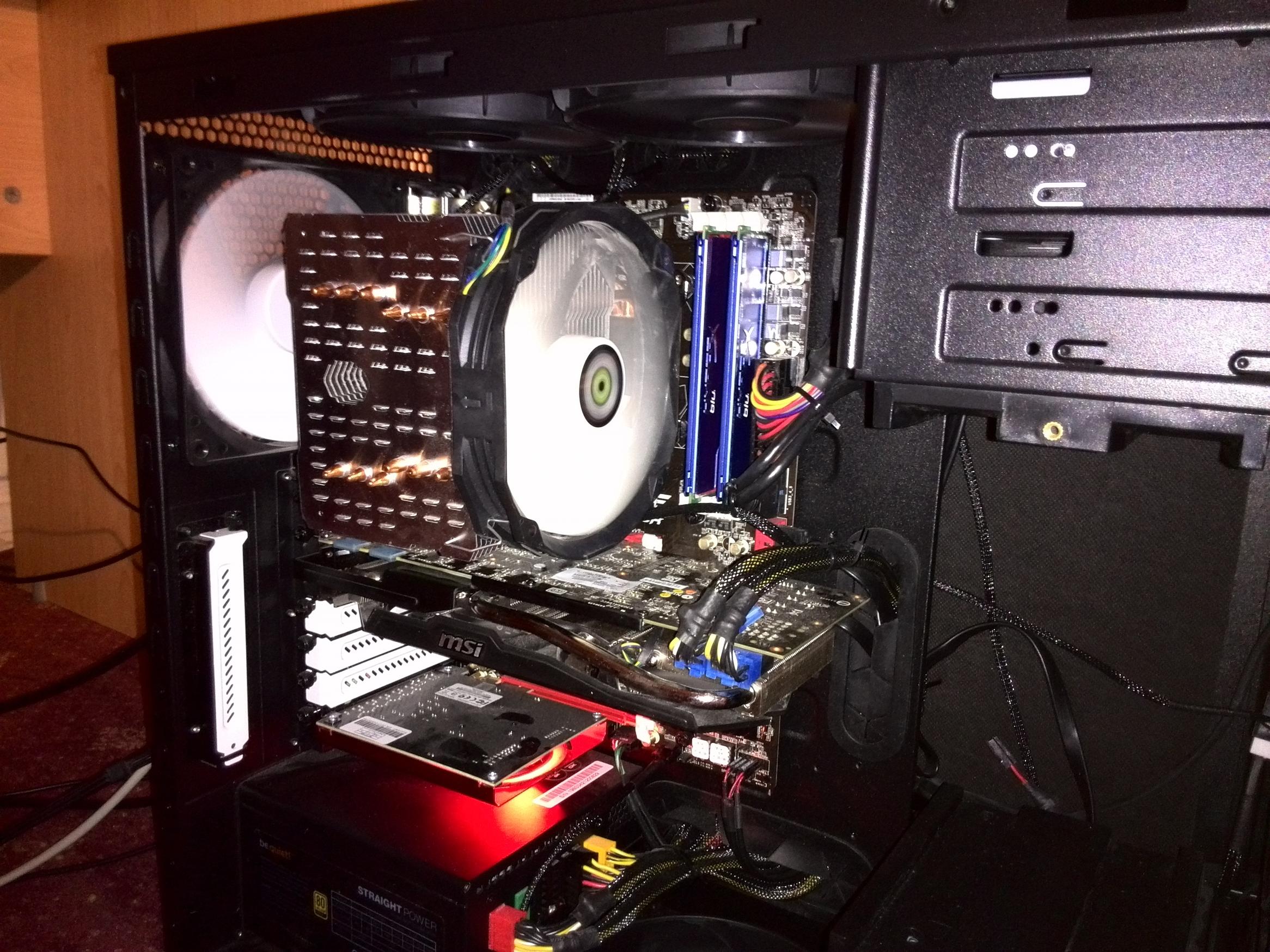

Hast den CPU-Kühler selbst montiert ?
Ich glaub beim "Macho" darfst nicht mit WLP sparen, kräftig drauf damit. Der Abstand zur CPU scheint zu hoch zu sein.
Jetzt schau mal mit dem Finger wie heiß der Kühler bei Volllast wirklich ist...
Bilder vom montierten Kühler ( aus mehreren Perspektiven) wären gut.

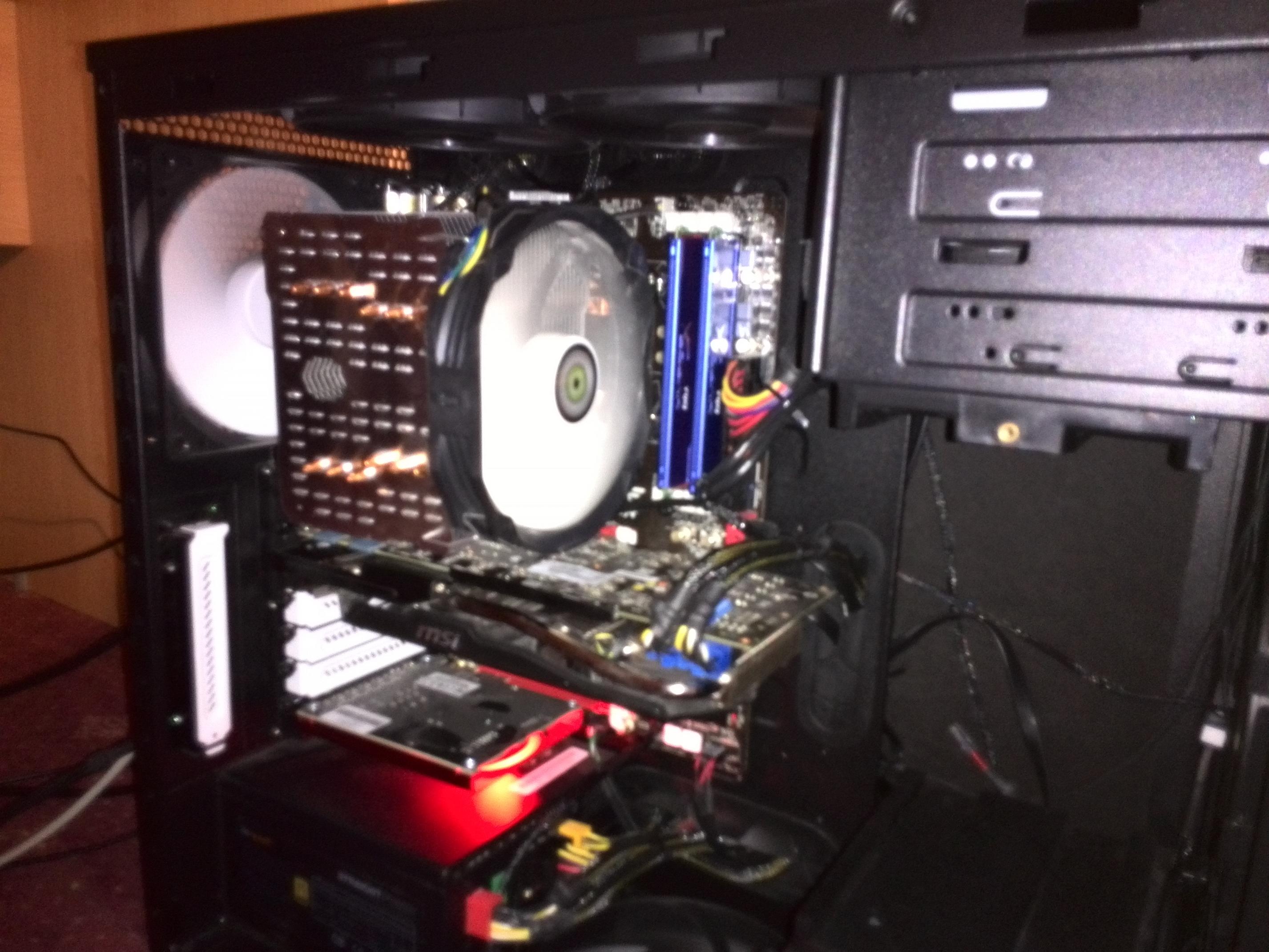

Hier nun Photos vom CPU-Kühler aus mehreren Perspektiven

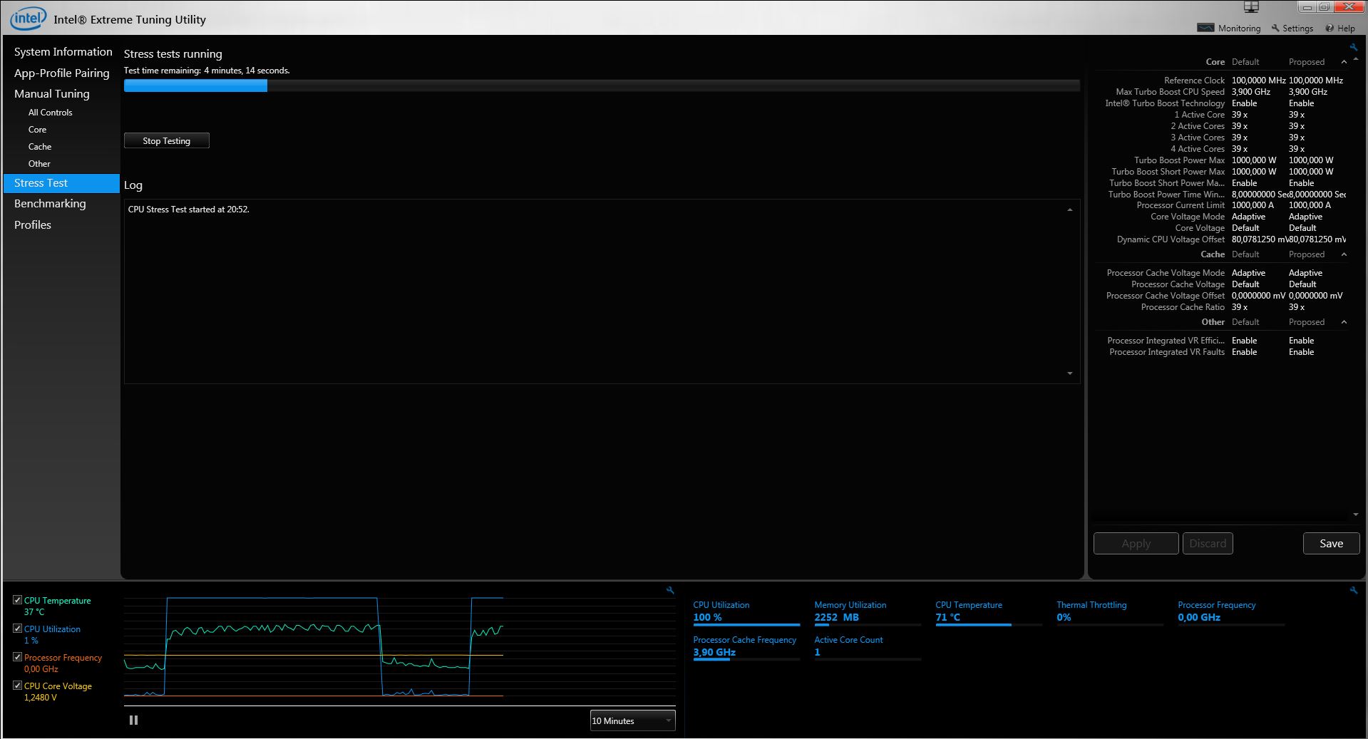

Ich habe nun mal einen CPU Stresstest mit der Intel Extreme Tuning Utility gemacht. Hier halten sich die Temperaturen im Rahmen im Vergleich zu den Prime95 Testwerten. Hmm komisch, ich werde gleich mal ne Runde Battlefield 4 zocken und schauen ob's jetzt konstant läuft. Melde mich dann wieder^^

Naja, auf den ersten Blick alles optimal - leider ist die Temp mit ~70° aber immer noch zu hoch.
Die anliegende Spannung ist eigentlich auch >0,1V zu hoch... - setz das Bios nochmal zurück (CMOS Clear).

Trotzdem gehen die Temps bei Prime immer noch direkt auf über 90 Grad hoch. Beim Intel Extreme Utility Stresstest nur auf 70 Grad.
