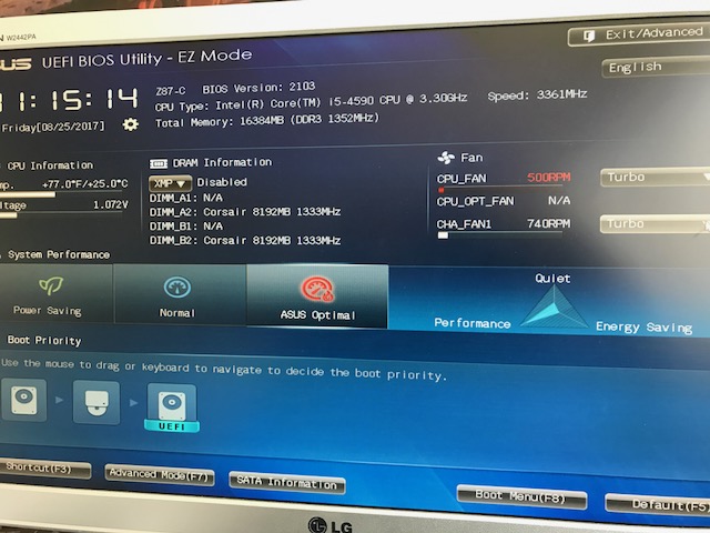

Moin,
ich hoffe ich bin in der richtigen Kategorie gelandet. Ich habe jetzt seit längerem beim hochfahren die Meldung CPU-Fan Error. Und im Bios wird dann auch ein roter Wert angezeigt - siehe Bild.
Das ein roter Wert nichts gutes bedeuten kann ist mir klar, allerdings hat mein Rechner immer wenn ich dann das Bios verlasse normal Windows gestartet und konnte normal benutzt werden - deshalb bin ich mir nicht sicher wie schlimm es ist.
Ich spiele seit kurzem Players Unknown Battlegrounds und das Spiel crashed mir recht häufig, bin mir aber nicht sicher ob es damit im Zusammenhang steht, da es noch eine Alpha ist.
In jedem Fall, kann man anhand des Wertes Sagen das der Lüfter ausgetauscht werden muss - oder es noch ein anderes Problem gibt?
Dein CPU Lüfter dreht sich zu langsam und dein BIOS gibt einen Fehler aus.

CPU_FAN-Speed Low = 300 > es werden JETZT 600 eingestellt sein - daher die "Fehlermeldung"
Welches Mainboard ?
Die Meldung erscheint bei deinem CPU Lüfter, hast du mal das Kabel abgezogen und neu dran gesteckt? Wenn der Lüfter nicht schnell genug dreht, wird die Hitze nicht abgeführt und das Spiel crashed. wenn deine CPU zu warm wird, solltest du einen neuen Lüfter kaufen. Was ist denn genau in deinem System verbaut?
Die 500RPM interpretiert dein Board eben als zu wenig, dass ist nicht schlimm und dürfte nix mit deinen Abstürzen in PUB zu tun haben. Zumindest wenn der Lüfter auch mal aufdreht wenn es der CPU zu warm wird.

BTW, gerade auf Deinem UEFI Bild gesehen, hast Du XMP für Deinen RAM absichtlich deaktiviert?

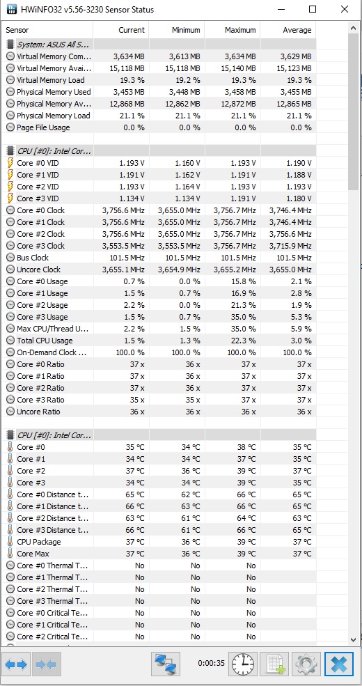

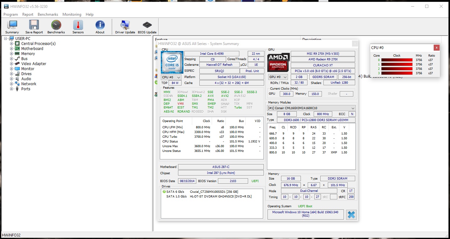

Also das hier ist meine Hardware, gerade ein auslese-tool gezogen:
Mache den PC dann gleich mal auf ob mir was auffällt, hatte ich schon einmal gemacht aber dann jetzt nochmal genauer.
@ Bio Nein habe bewusst nichts verändert - kenne mich auch nicht aus. Sollte das aktiviert sein?
Motherboard:
ASUS Z87-C
Motherboard Chipset: Intel Z87 (Lynx Point)
Die Temperaturen sind ok, dh der Lüfter wird auch laufen. Wäre sonst heisser in deiner Kiste. Im Bios/Uefi kannst du bestimmt auch auswählen, in welchem Profil der Lüfter laufen soll. Da musst du ihn entweder schneller laufen lassen oder die Anzeige deaktivieren, weil der geringe Wert beim Boot als Warnung angezeigt wird, auch wenn es normal läuft.
