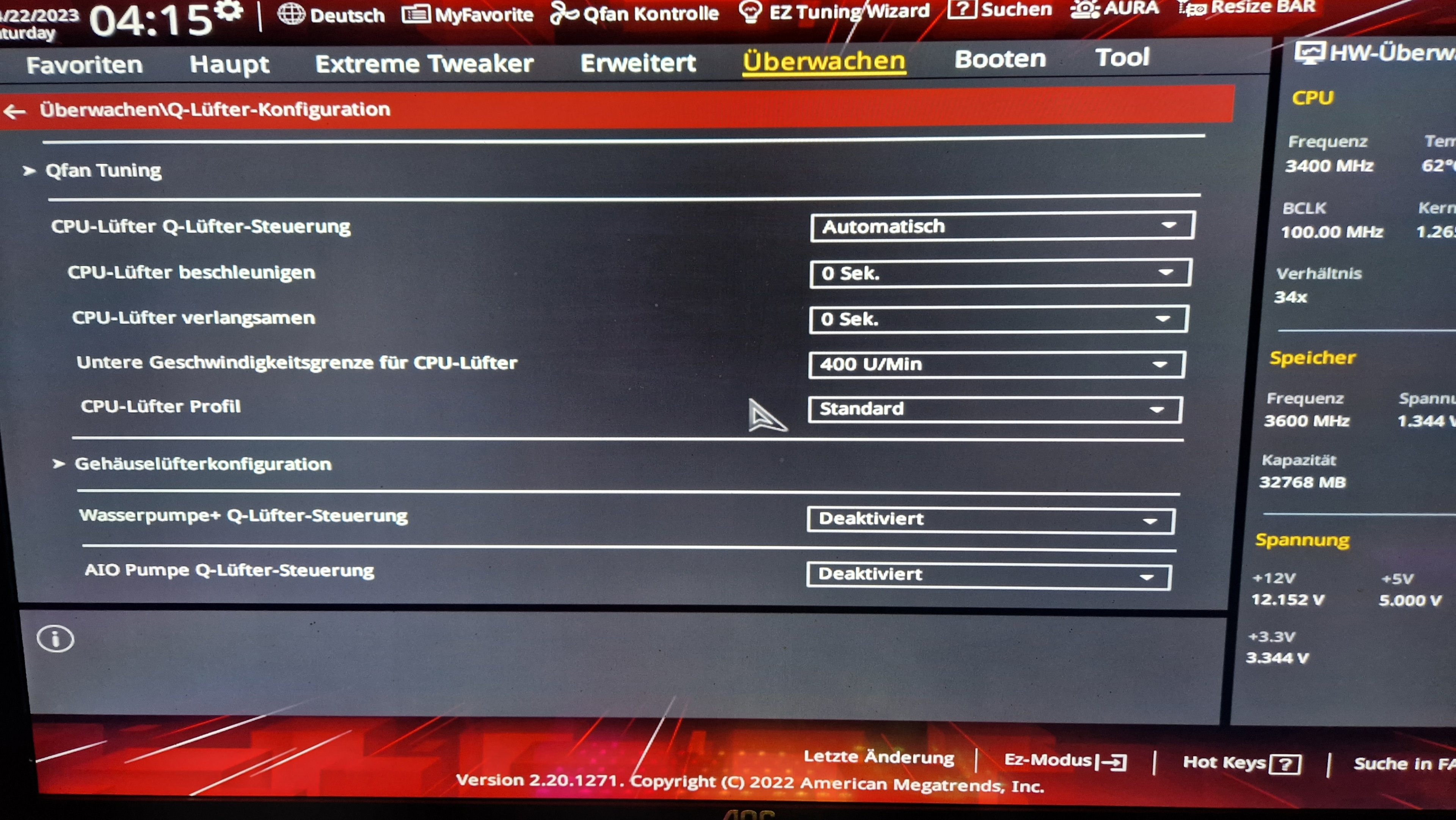

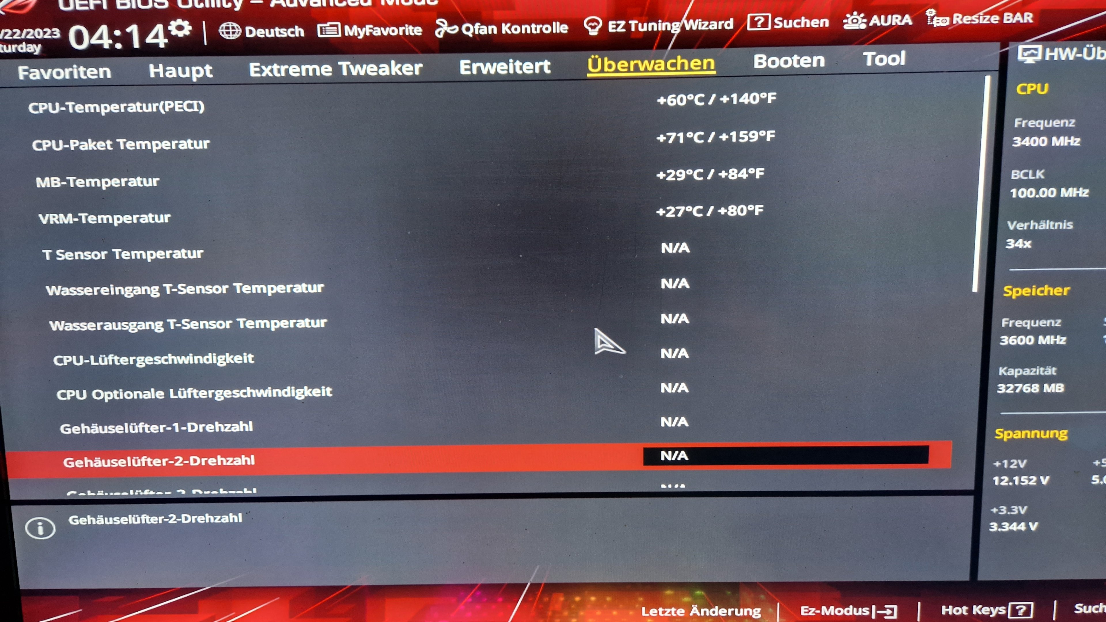

Eingestellt war bzw ist alles auf Auto im BIOS! Wenn ich denn PC einschalte dreht sich der Lüfter kurz aber das warst dann auch! nochmal anschubsen bringt auch nix. Er wird im bios nicht angezeigt.

Wenn eine höher eingestellte "Untere Geschwindigkeit für CPU- Lüfter" auch nichts bringt und ein aggressiveres CPU- Lüfter Profil dir auch nicht weiterhilft, dann würde ich eben den Lüfter des Wraith Prism z.B. an einen freien Chassis Fan- Header auf dem Board anschließen und kontrollieren/ einstellen, daß sich die Steuerung für diesen Fan- Header an der Temperatur des Prozessors orientiert!

Hast du den Anschluss auch mal richtig eingestellt? Welche Kurve fährst du auf dem Lüfter?
