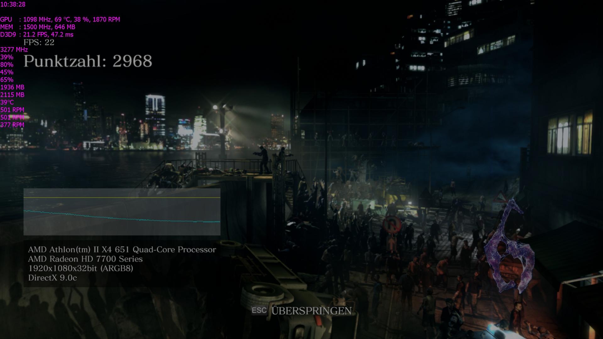

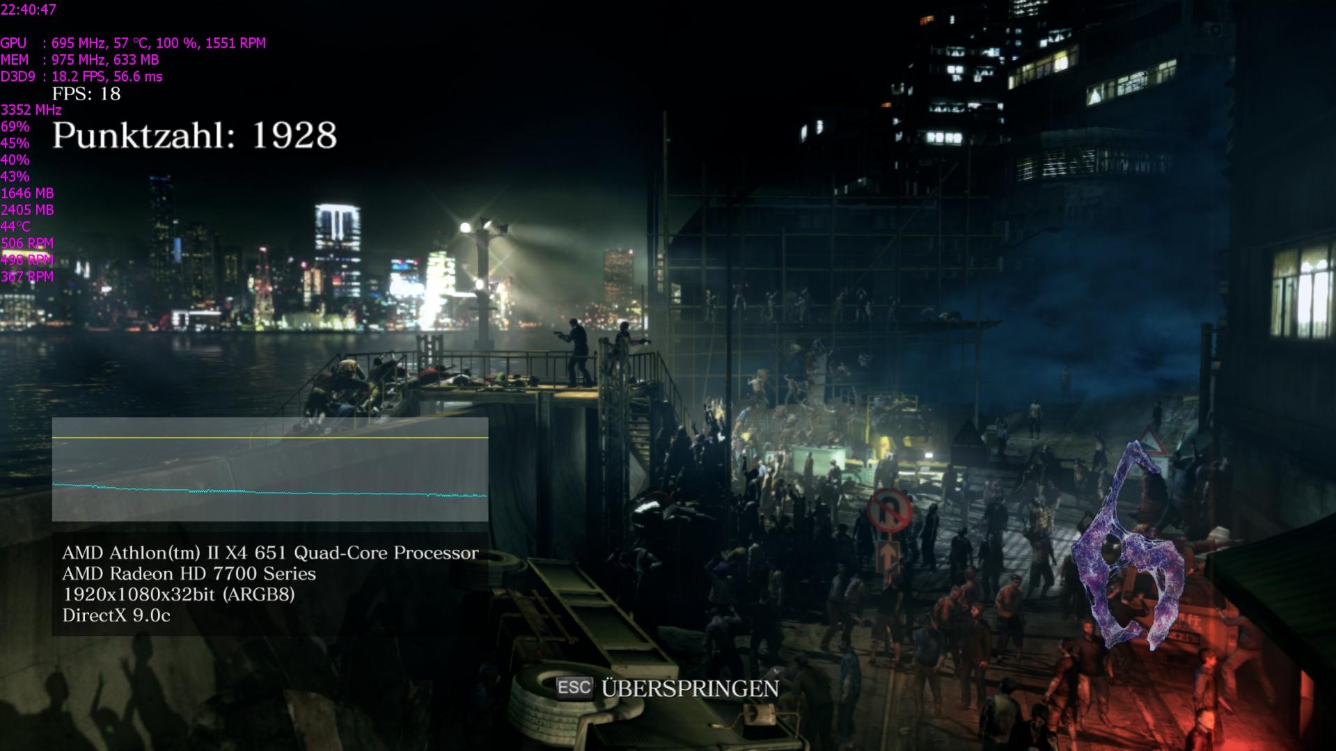

so habs mal getestet...mit intel i3 3220
erste sequenz am Ende 19 FPS
Hab aber noch ein paar kleine Probleme mit dem neuen Mobo(Uefi Einstellungen)und die 7790 will auch nicht so richtig........Rechner wird aber die Tage Neu gemacht.
Der Takt liegt bei 3,4GHz
RE6_2013_08_23_22_40_47_362.jpgMit dem MSI After Burner funzt es zwar immer noch nicht dafür der 13.8 B2 TreiberRE6_2013_08_24_10_38_28_446.jpg

Mein Zitat welches von dir einegfügt wurde, bezog sich auf den Resident Evil Benchmark, am Ende der ersten Szene.
Meine AMD´s die ich hatte, welche auch immer, erreichten weniger Frames, so um die 12-14... also steht der i3 doch garnicht mal so schlecht da beim, Gamen. Oder?

Huhu nein hatte keinen Screenshot gemacht.
Ne das war schon die 7850, die 6950 hatte ich nur sehr kurz im System
