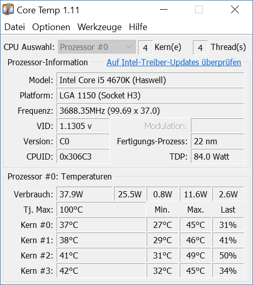

Frequenz laut Core Temp 1.11 ist 3700MHZ(99.69x38.0)
jetzt höher wegen Rainbow Six Siege 4k Ultra settings im Hintergrund
Aber da haben wir dann auch 50° unter Last und keine 30°.

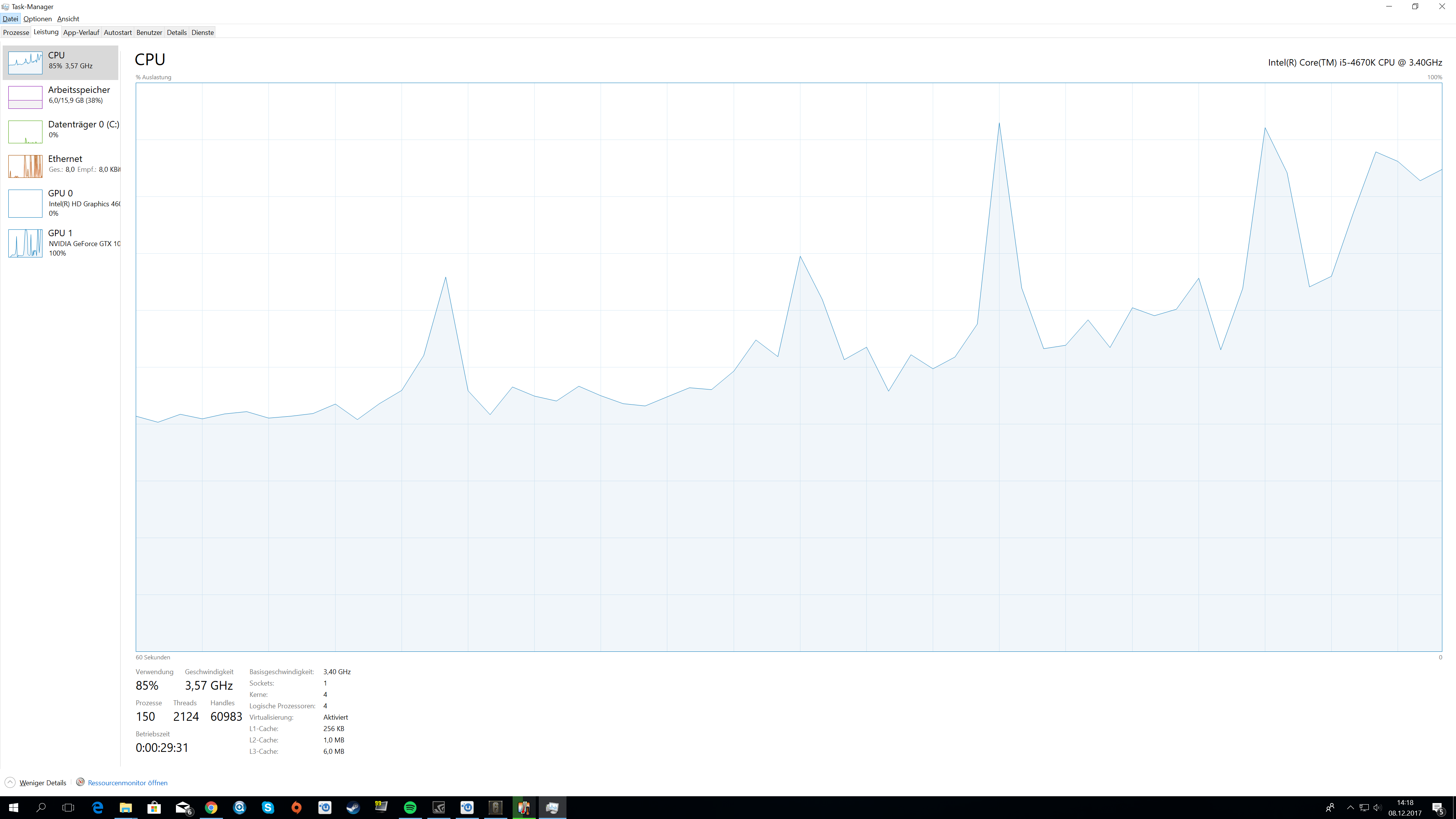

Schau bitte mit CPU-Z oder im Taskmanager.
Dort wird der Takt in Echtzeit angegeben.
Was haste für'n Energieprofil in Systemsteuerung-Energieoptionen eingestellt? Dort sollte ausbalanciert stehen.

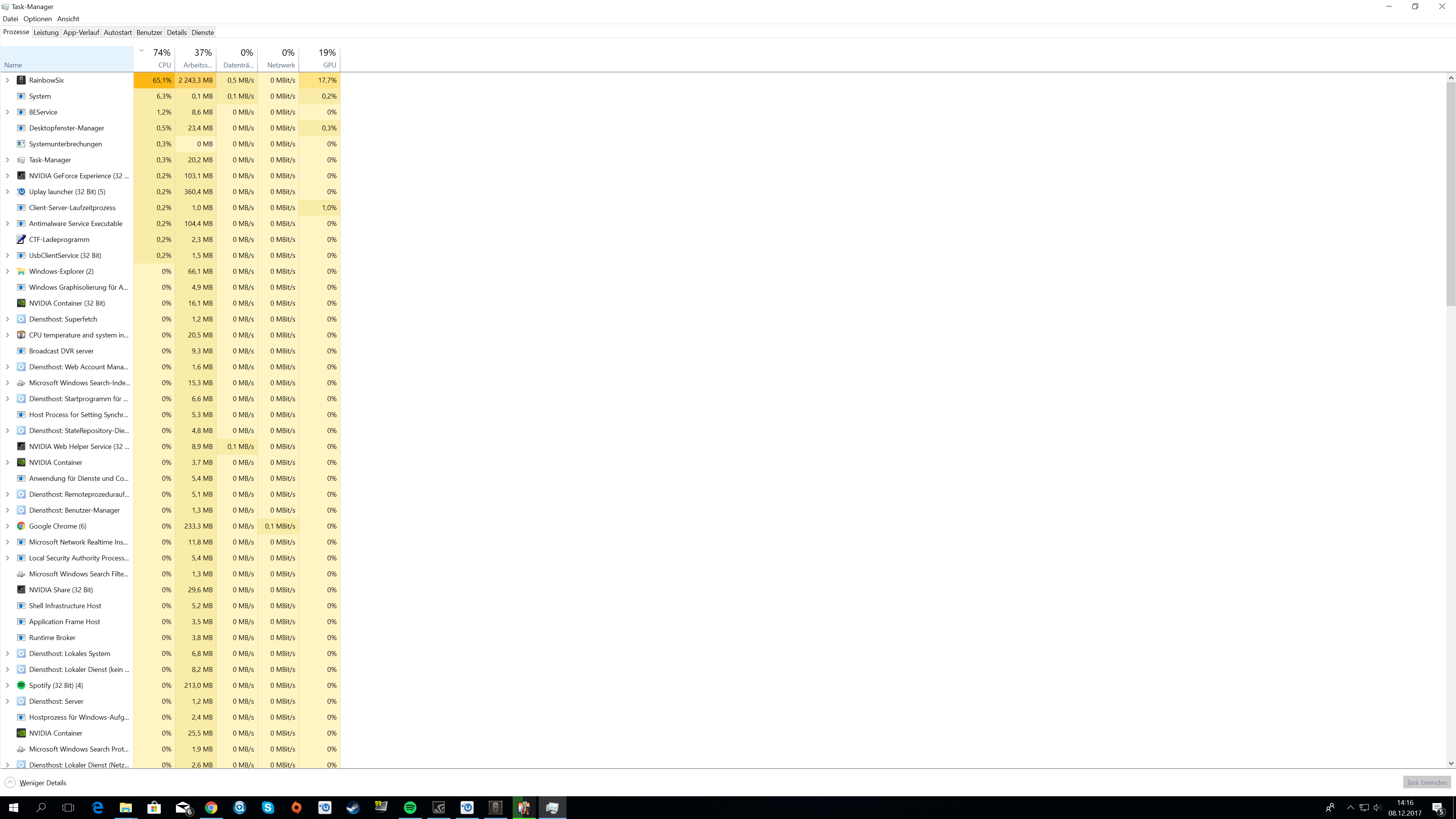

Extrem schwierig die Auslastung zu screenshoten
ab den Zeitpunkt wo ich aus dem spiel bin sinkt es auf ca50 % Auslastung
Bei den Energieprofil hab ich Ausbalanciert

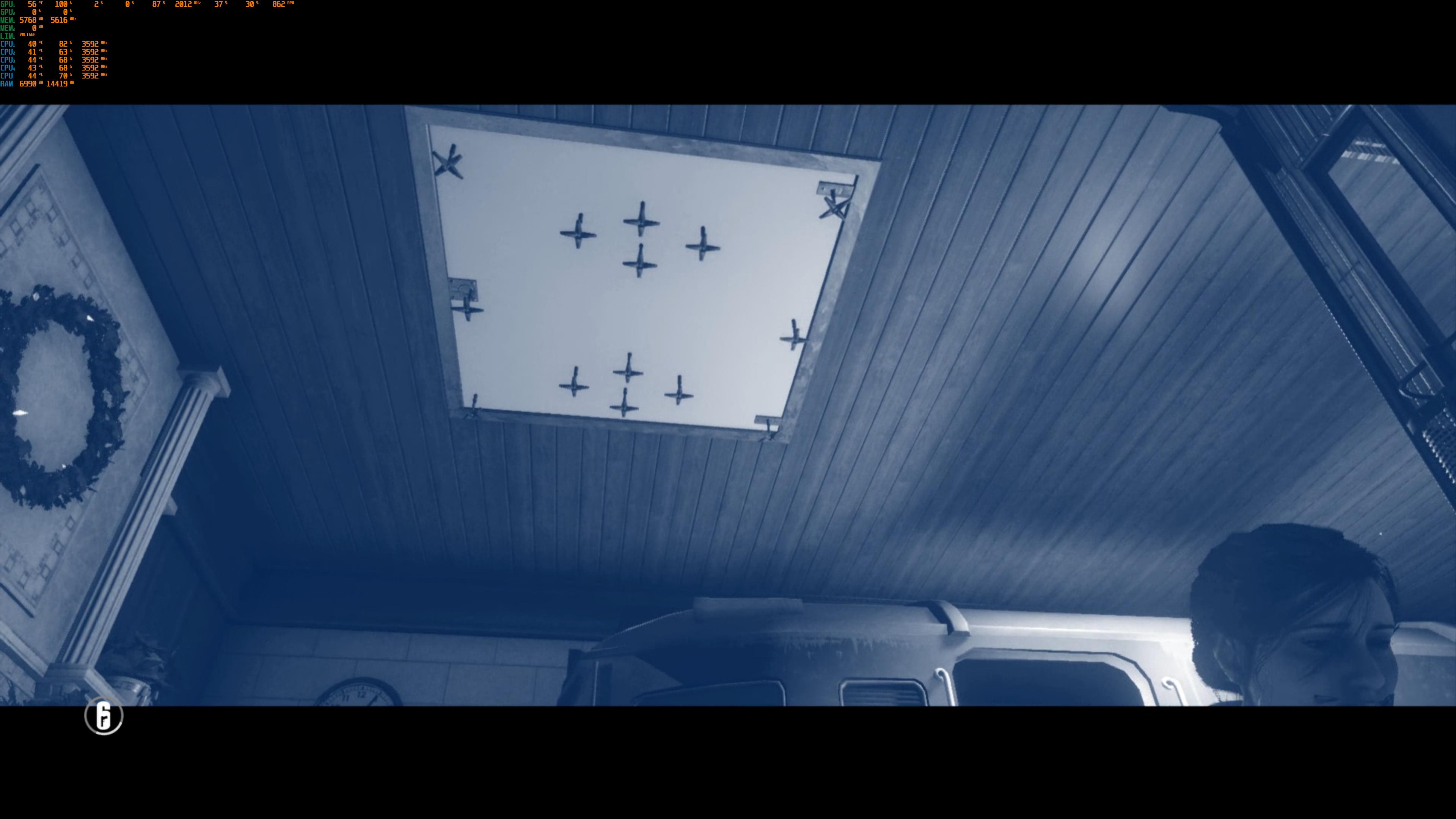

In meiner Signatur, unter Beobachte, wäre eine Möglichkeit, wie man das innerhalb des Spieles machen könnte.
Nebenbei würde es Dir sowieso ein paar Methoden an die Hand geben und Zusammenhänge erklären.
So wieder mit dem Spiel Rainbow Six hoff ich hab das richtig verstanden

Die 1. Reihe ... was bedeuten die 100% dort?
Und ja, aber dann wäre Deine CPU auch am Desktop wenn Du nix machst zu 50% ausgelastet.
BTW .. sehr gut und sehr schnell umgesetzt. Andere brauchen dafür Stunden/Tage
Das sieht für mich eigentlich soweit recht normal aus. Ich nehm an du hast die Grafik eher weit hochgedreht, daher die GPU Auslastung bei 100% und die CPU etwas niedriger.
Aber Temperaturen etc. sind absolut ok.

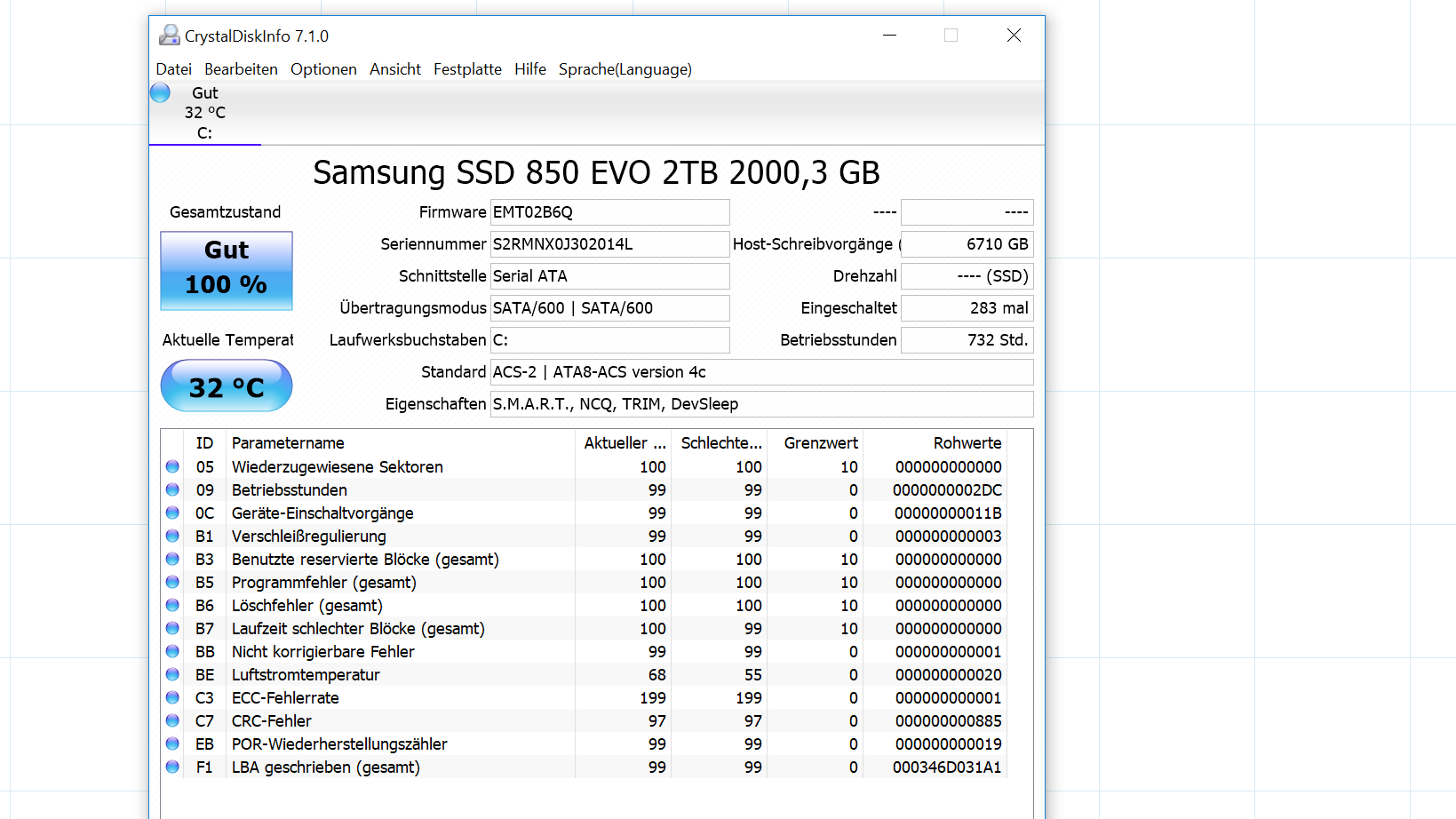

Erklär doch mal inwiefern dein Rechner laggt. Niedrige FPS? Es kann auch sein, dass sich die SSD verabschiedet

achja wenn ich zum beispiel den Taskmanager öffne dann hat der auch ca 40 Prozent Auslastung für 1 Sekunde und läggt halt die eine Sekunde, die anderen Anwendungen brauchen für diese Sekunde auch mehr leistung ca 2 Prozent pro Anwendung also eine CPU auslastung von 70-80 Prozent
100% Graka-Auslastung bedeutet Deine Graka ist am Anschlag, dafür ist die CPU gut genug.
