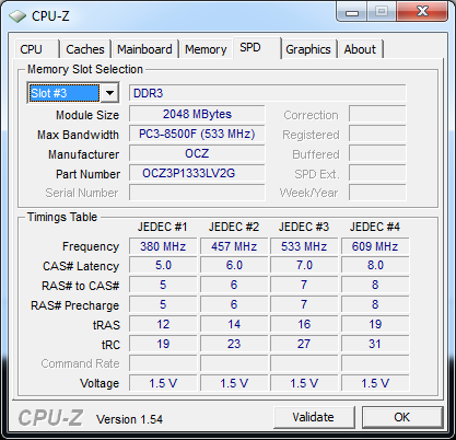

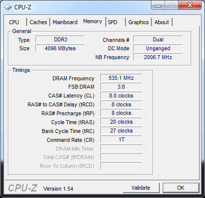

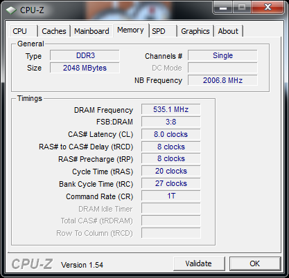

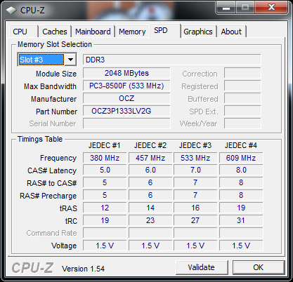

So jetzt is soweit:
Die ersten beiden Screenshots sind mit 2GB, die letzten drei mit 4GB
