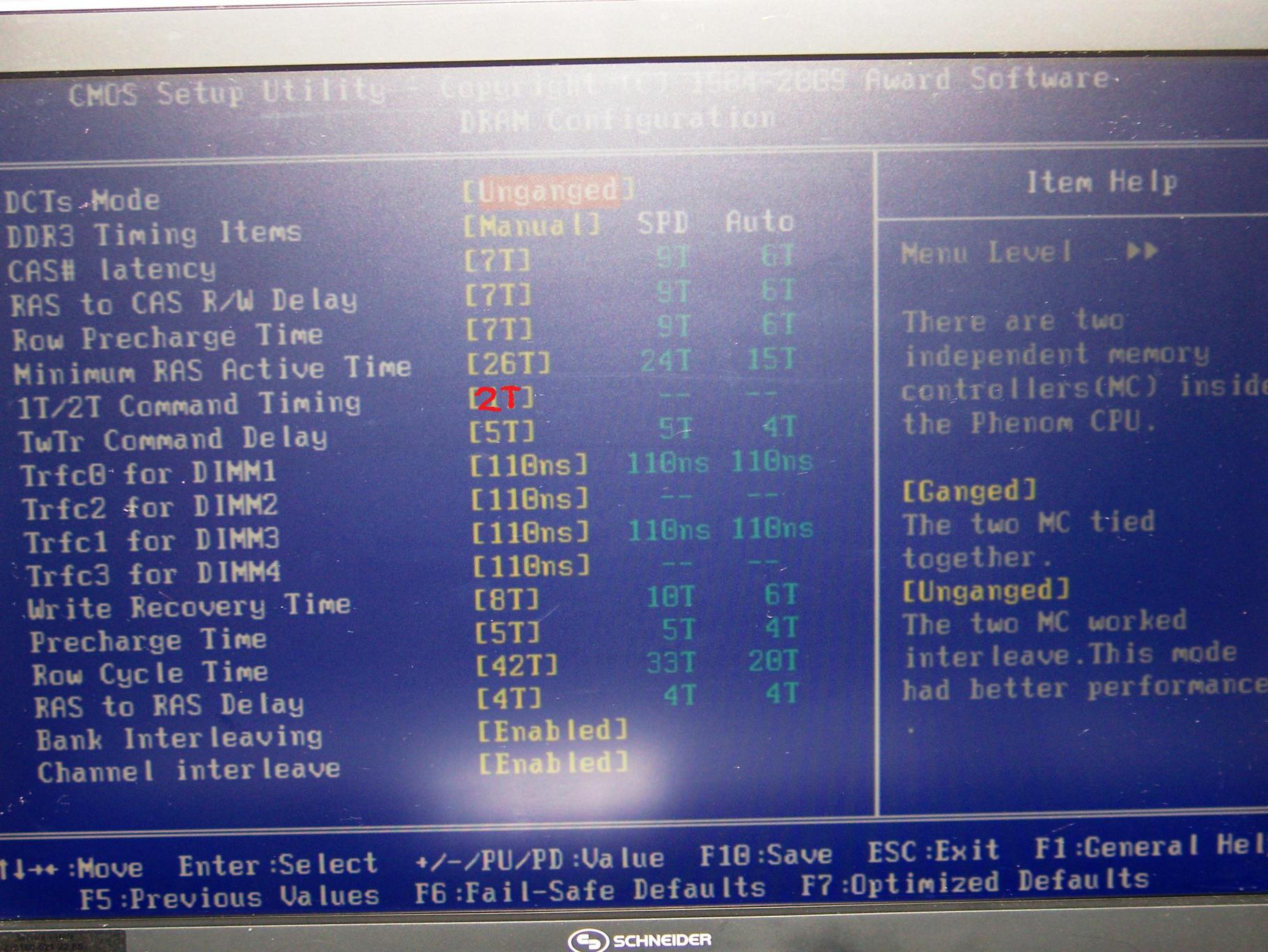

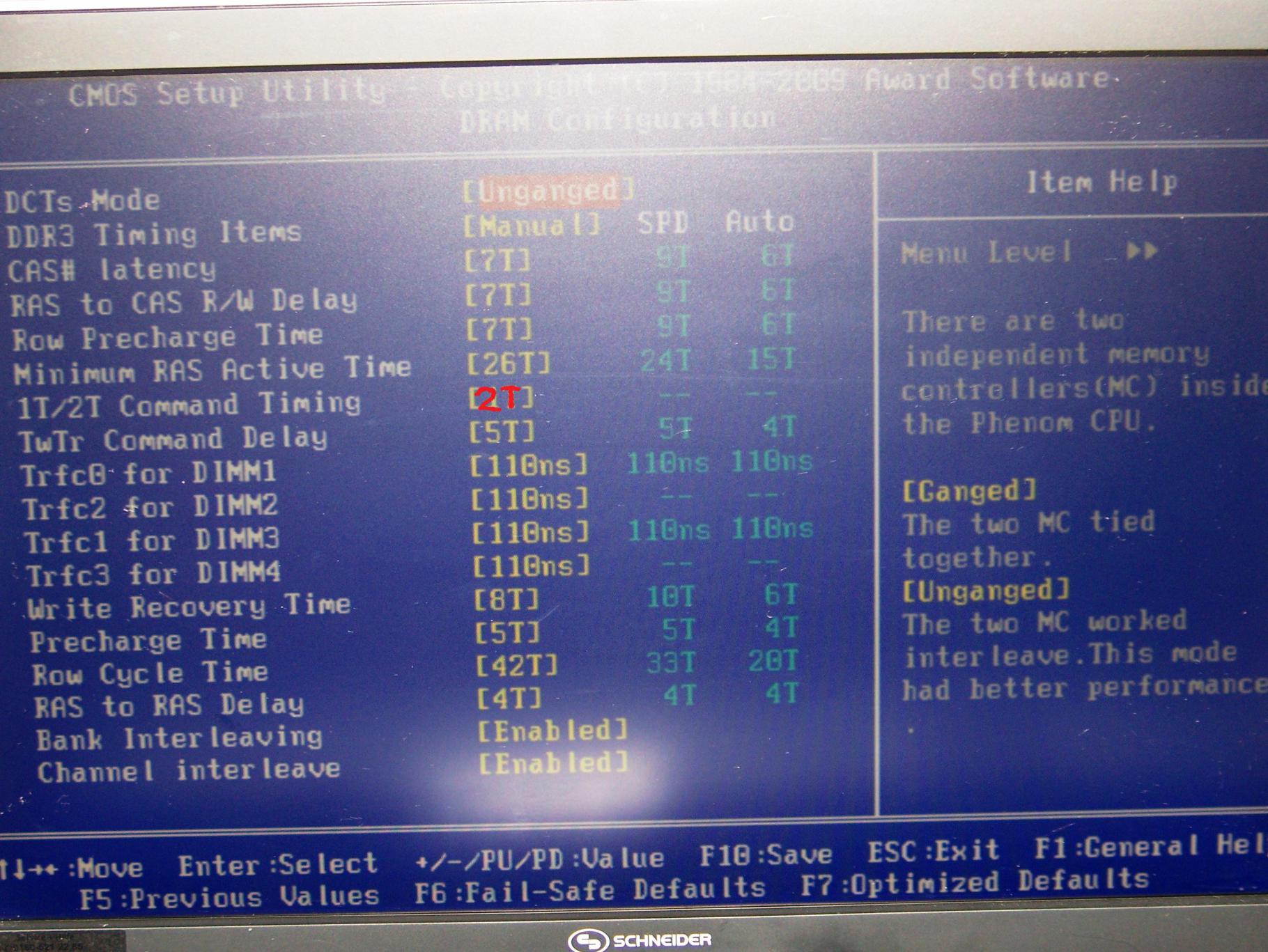

Im grunde einfach so wie auf dem Bild.Dazu 1333 und 1,65V.
Mit den anderen Speichern hättest zu 90% die gleichen Probleme gehabt;)
Wo 2T steht,könntest auch T1 Testen.

Zum einen:Frag mal nach.
Zum anderen:Hab ich so das gefühl,das bei DDR3 nicht so auf Qualität geachtet wird und oft auch defekte rausgehen.
Ich hab z.b. im Zweitrechner auch Ram die in der Liste stehen,aber beim ersten Kit hatte ein Riegel ne leichte Macke und mit den Auto Timings lief das zeite Kit auch nicht,erst nachdem ich die Timings wie im Bild hochgestellt habe lief er Stab.Dabei war die wichtigste Einstellung die Row Cycle Time von 33 auf 42 und die Minimum RAS Active Time durft dabei auch nicht unter 24 und über 28 liegen.
habs jetzt mal so wie auf dem bild übernommen, aber was meinst du mit "Dazu 1333 und 1,65V." wo soll ich das einstellen? also unter der DRAM Configuration da kann ich zwar Volt ändern aber ich glaub nur in 1.64 oder so
(kann erst morgen beim nächsten pc start bescheid geben ob er stabil hochgefahren ist)
1,64V sind auch ok.Ramteiler hab ich bei M.I.T stehen,aber kannst auch einfach mit CPUz nachsehen ob sie Automatisch auf 1333 (666) gestellt wurden.
