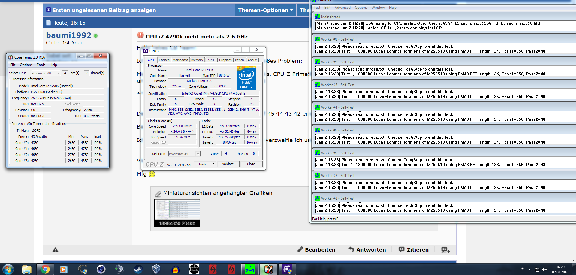

Ich habe wie im Titel schon beschrieben ein großes Problem:
Mein i7 4790k erreicht bei jeglichen Benchmarks, CPU-Z Prime95 selbst mit neu aufgetragener Wärmeleitpaste und Lüfter (H100i) nicht mehr als 2599,72 MHz.
****Screenshot im Anhang****
Der Ratio ist ist auf jeweils für Core 1 2 3 4 auf 45 44 43 42 eingestellt.
Betrieben wird das ganze mit 1.12 V.
Ich erreiche Einfach nicht mehr MHz. Langsam verzweifle ich und denke das meine CPU hinüber ist. :(

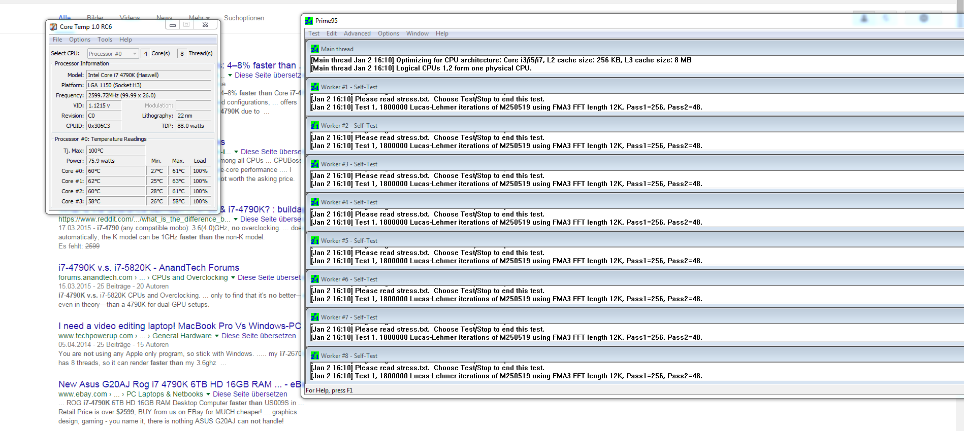

Ich habe nun die Default Einstellungen im UEFI getätigt.
Immer noch das gleiche Problem :(
Er will einfach nicht über die 2.59 GHz hinaus.

bin jetzt nicht so der Profi aber bei den werten stimmt einiges nicht wie mir scheint.
voltage scheint mir zu niedrig, was auch die niedrigen temperaturen erklären würde.
also als multiplikator ist da eindeutig die 26 zu sehen statt "normal" 40.

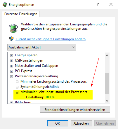

Humptidumpti schrieb:
Was ist in den Energieeinstellungen unter Windows eingestellt? Speziell unter dem maximalen Leistungszustand?

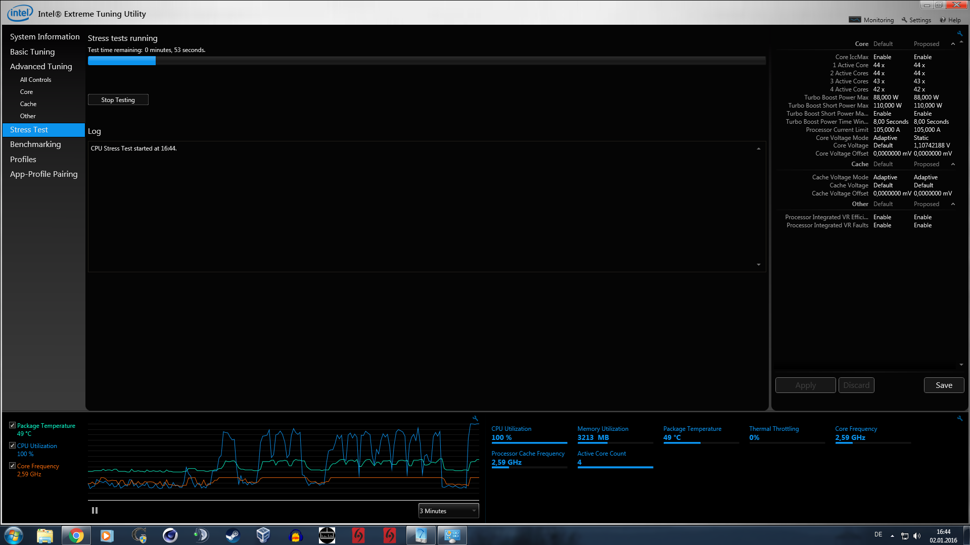

Also hab mit Intel Extreme Utility nun die Spannung auf 1.107 hochgedreht.
Hab einen Stress Test gestartet.
Trotzdem nur max 2.59 GHz.
Bild ist im Anhang.
Mfg :)
