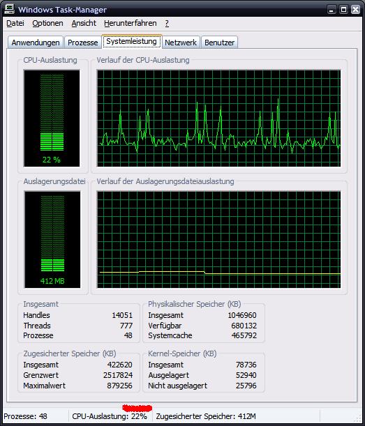

Ich habe hier einen SONY VAIO FS415S mit 1,63 GHZ und 1024 mb RAM.
Das verwunderliche ist dass dieser immer bei ~20% auslastung ist.
Ebenso komisch is es wenn dieser "gesperrt ist" (Windowstaste + L) ist er mit 100% ausgelastet.

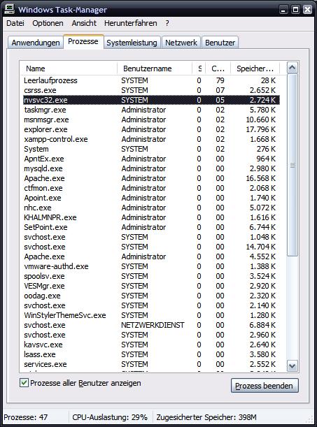

Ich häng mal nen screenshot vom taskmanager an, wobei mir bei den prozessen nichts spanisch vorkommt.
Vielleicht hat wer einen guten rat ?
Wenn der Leerlaufprozess mit 100% ausgelastet ist, macht der nichts. Die ersten Prozesse die bei Dir laufen zeigen doch eine Auslastung an angefangen bei csrss bis system, zähl zusammen und Du kommst auf die Last die dem Leerlaufprozess abgezogen wurden. Beende diese Prozesse, dann erhöht sich der Leerlaufprozess wieder. Das ist doch nichts ungewöhnliches. Ungewöhnlich ist evtl warum die Prozesse alle laufen, hast wohl viel im autostart liegen was nicht benötigt wird.

Leerlaufprozess ist mit 79% ausgelastet.
und das obwohl ich kein Programm oder sonstiges am laufen hab.
das Pendelt dann immer so zwischen 75 % und 95 % hin und her.
was verbratet da 11% an leistung ?
im autostart habe ich bereits selber gesucht und ausgemistet an dem liegts einfach nich.

Die relativ hohe CPU-Last kann davon kommen, dass das Notebook extrem runtertaktet, da sind dann normale 5% schonmal 20%, wenn die CPU auf 1/4 der Leistung läuft!

Wieso hast Du kein Programm laufen? Steht doch im Taskmanger das dort Dienste ausgeführt werden, Explorer mit 2 %, Taskmanager mit 2%, MSN Messanger mit 2%, Nvidia mit 5% und so weiter, also ist es doch schon so das dies Leistung verlangt, die dem Leerlaufprozess abgezogen werden. Was ist denn nun Dein Problem, was Du zu lösen versuchst? Deaktiviere mit msconfig alles was automatisch gestartet wird, dann bei den Diensten alle M$ Dienste ausblenden lassen, die anderen deaktivieren und sieh dann nach wie sich die Prozesse verhalten.
Kannst auch im abgesicherten Modus starten und dann nachsehen, da werden keine Programme, Treiber und nur einige notwendige Dienste gestartet.
Möchtest Du den Leerlaufprozess immer auf 100% haben, mach nichts am PC und sperre ihn mittels der Funktion die Du schon oben beschrieben hast.

Wo bitte hat er denn eine hohe CPU Last, bei 48 Prozessen und allen Diensten die von Windows gestartet werden sind 22% wohl eher wenig.
war anscheinend irgend ein dienst
per msconfig habe ich nun einfach alles rausgeschmissen das unnötig war..
schwups habe ich meine 0% auslastung ;-) (ab und zu 2% bis 5%)
