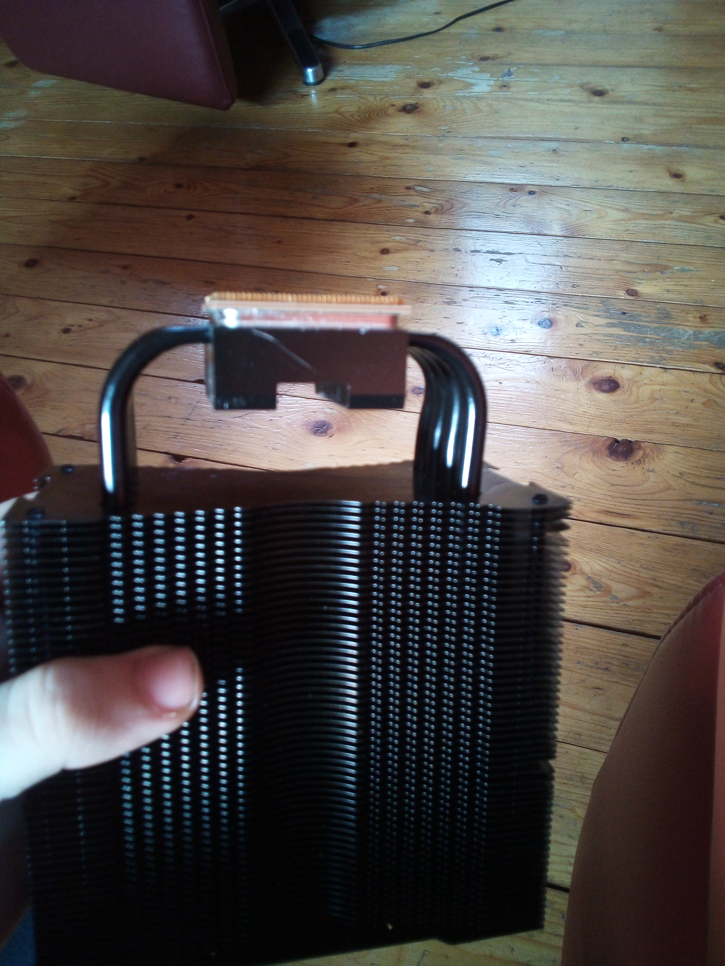

Interessant wäre, was denn da als Wärmeleitmittel verbaut wurde...
Wenn die CPU am Kühler klebt, kann man Sie auf jeden Fall wieder einbauen. Ich würde halt dann überprüfen, wie die Kühlleistung ist - aber alleine der Umstand, dass Sie fest daran "klebt" scheint ja auf den ersten Blick eine Wärmebrücke/-leitung darzustellen.

Einbauen, einen CPU-Stresstest für 10 Minuten laufen lassen, dann PC ausschalten und den Kühler lösen und leicht hin und her drehen.

Aufwärmen sollte helfen. Schon mal (vorsichtig) versucht, die CPU zu rotieren? Alternativ evtl mit etwas sehr dünnen (Spachtel z.B) die WLP "durchschneiden". Sei auf jeden Fall vorsichtig mit den Pins! Bestenfalls keine davon verbiegen/abbrechen

Vorausgesetzt, die CPU funktioniert noch nach den Aktionen "Einfrieren, Hebeln und schlagen".DerNiemand schrieb:Einbauen, einen CPU-Stresstest für 10 Minuten laufen lassen

CPU wieder einbauen und fest verriegeln. Dann immer wieder vorsichtig Drehmoment in abwechselnde Richtung auf den Kühler geben. Irgendwann sollte es sich lösen.

Ist schon Tausenden passiert. Geht manchmal sogar ohne großen Kraftaufwand, so als wäre der Hebel gar nicht runtergedrückt.IBMlover schrieb:Das kann ich nicht so recht glauben.

Ist mir schon klar. Damit meinte ich, dass ich das nicht glauben kann nach den Aktionen die der TE schon ausprobiert hat. Spätestens mit erhitzen (Föhn) und sanftem Drehen hätte sich die CPU lösen müssen, und nicht mit roher Gewalt. Das schaut mir eher nach irgend nem Spezialkleber aus...normal ist das nicht.

Frage an den TE:
Hast du die CPU samt Kühler aus dem Sockel gezogen während die Arretierung des Sockels (Hebel an der Seite) noch verschlossen war?
Wenn ja (hoffentlich gerade nach oben), würde ich vor weiteren Aktionen mal die Pins der CPU prüfen. Hast du Pins verbogen/abgebrochen kannst du es fast seinlassen da die CPU nur mit Glück noch läuft.

Gnampfcookie schrieb:CPU wieder einbauen und fest verriegeln.
Einbauen? Wie soll das gehen ohne die Pins zu verbiegen? Der Kühlkörper wird den Hebel blockieren.
Hier hilft nur etwas sanfte Gewalt. CPU mit einem breiten Holzspachtel vom Kühlkörper lösen. Aber vorsicht dabei, nicht dass sie runter fällt und die Pins verbiegen. Also lieber zu zweit, wobei einer den Kühler hält und der andere CPU und Spachtel.

Und wie wurde die CPU dann ausgebaut?
Würde auch mit einem Stück Holz von der Seite auf die CPU und dann mit ganz leichten Hammerschlägen die CPU vorsichtig lösen. Dazu am besten den Kühler auf die Seite auf einen Tisch legen und von einer weiteren Person gut festhalten lassen.
