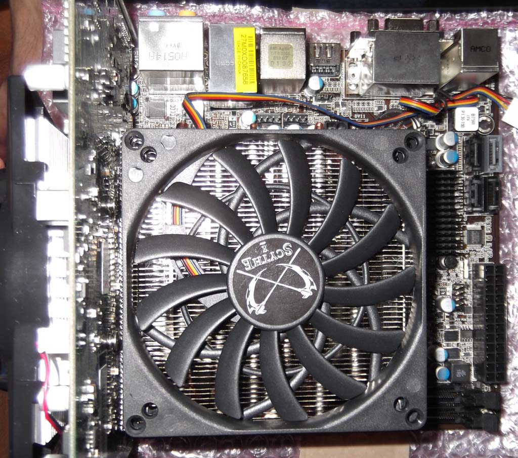

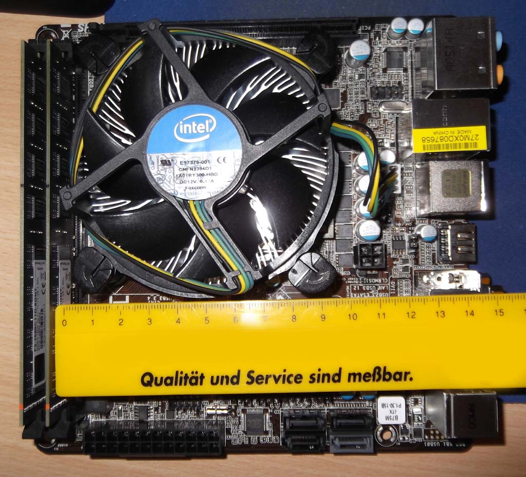

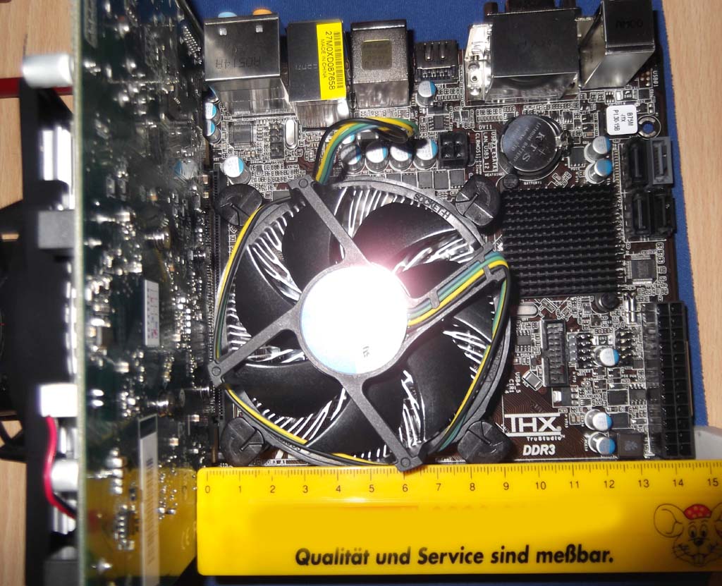

Ich suche für mein Mini-ITX-Systeme ein CPU-Kühler. (ASRock B75M-ITX ; Lian Li PC-Q08B; I3 3220; ATI 7770)

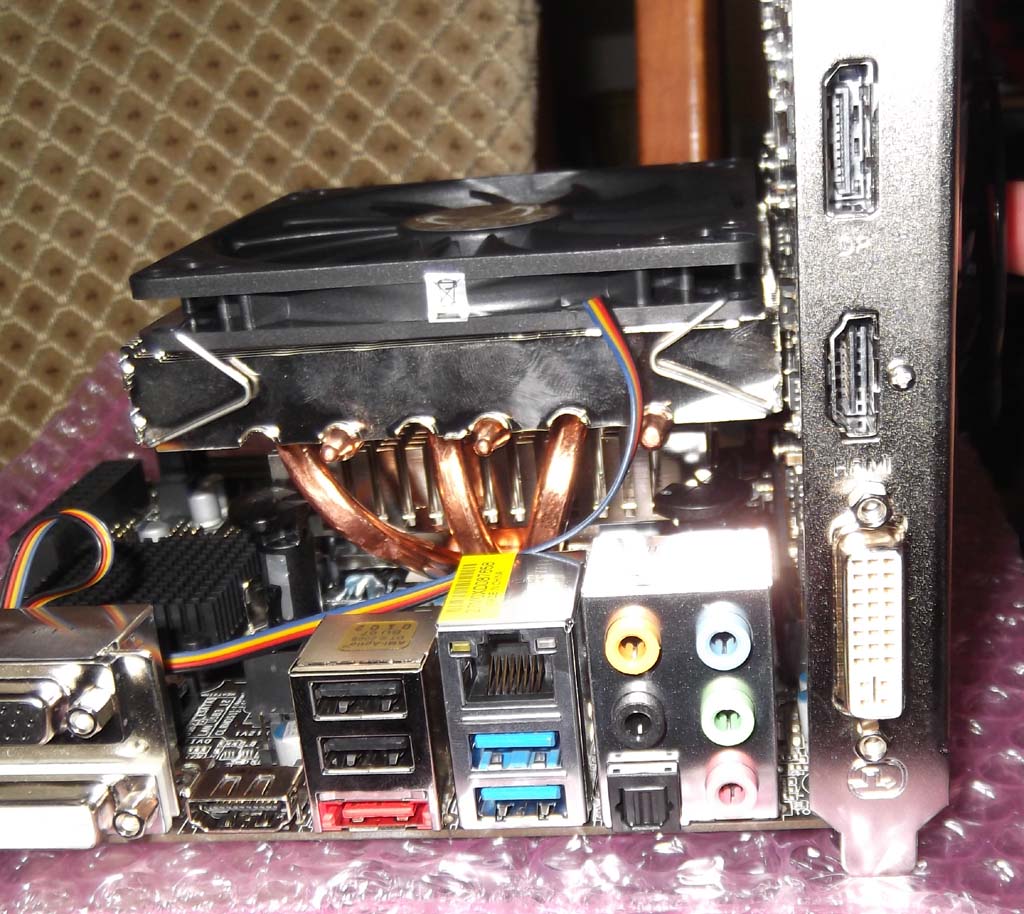

Habe schon den ,,Noctua NH-L12 Low Profile" und den "Scythe Shuriken Rev.2" getestet und beide wahren zu groß. So das keine Grafikkarte mehr rein gepasst hat.
Jetzt weiß ich auch nicht mehr, was ich für ein CPU-Lüfter nehmen soll. Brauche Hilfe.
Der Lüfter soll Leiser und besser Kühler als der Box Lüfter.
Bild 1 und 2 zeigen das ITX-Mainboards mit den Box Lüfter und Abmessungen.
Bild 3 und 3 zeigen den Scythe Shuriken Rev.2. Er hat Kontakt mit der Grafikkarte.

Wieviel Platz hast du was die Höhe des Kühlkörpers angeht? Es sieht als hättest du Probleme mit allen 120mm Top Blow Kühlern...da muss eas Towerkühlermäßiges her glaub ich.

Ich habe so ca. 9,5 cm platz nach oben.

Ok pragmatische Lösung: Eine feste Plastikfolie zwischen Kühlkörper und Graka stecken...
Würde ich auch sagen.
Oder eben etwas festes was nicht Storm leitet
Prolimatech Samuel 17...
oder
einfach drei-vier Lagen Tesafilm auf den Shuriken kleben, wo er mit der Grafikkarte kollidiert...

Auf dem Foto war der CPU-Kühler nicht mehr montiert nur drauf gestellt. Daher sieht man es nicht Richtig aber die Grafikkarte war so schief das sie nicht mehr richtig in der Gehäusewand passt.

Sind beide auch nicht schmaler als der „Scythe Shuriken Rev.2 mit 10,5cm“.

Der AXP-100 könnte passen. Ich habs grad mal mit dem Boxed Kühler verglichen und wenn man ihn mit den Heatpipe Rundungen zur GraKa hin montiert ragt er ca 5mm über den Boxed Kühler hinaus.
Wenn du sicher gehen willst dann nimm den Noctua L9, der sollte definitiv von den Abmessungen her passen und spürbar leistungsfähiger/leiser als der Boxed ist dieser auch.
