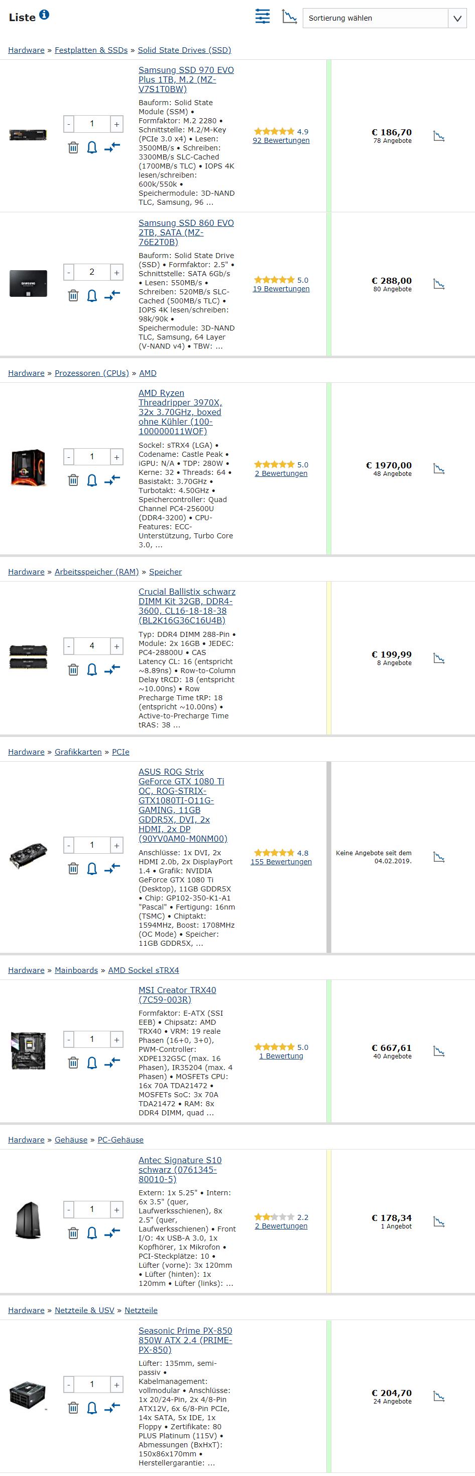

Hallo in die Runde,
mein Boss hat mich um Rat für den Kauf eines passenden CPU-Luftkühlers für seine neue Workstation gebeten. Bis auf den CPU-Kühler sind alle Komponenten bereits vorhanden. Zur schnellen Übersicht habe ich die wesentliche Hardware als Jpeg angefügt.
Der Antec Tower unterstützt nur CPU-Kühler bis 165mm Höhe, daher sollte der be quiet! Dark Rock Pro 4 TR4 gerade so hineinpassen. Eine Wasserkühlung hatte ich vorgeschlagen, jedoch bevorzugt er Luftkühlung, also ist das Thema WaKü vom Tisch. Übertaktet wird nichts und der Raum, in dem die Workstation aufgestellt wird, ist klimatisiert. Das nimmt mir schon etwas vom mulmigen Gefühl, dass die Kühlleistung bei sommerlicher Hitze eventuell nicht ausreichen könnte.
https://geizhals.de/be-quiet-dark-rock-pro-4-tr4-bk023-a1899401.html?hloc=at&hloc=de
Bevor ich jetzt aber irgendeine Empfehlung gebe, frage ich doch lieber hier im Forum nach. Vielleicht hat jemand den gleichen Prozessor mit Luftkühlung in Betrieb und wäre so nett seine Erfahrung zu teilen?
Ein schönes WE wünsche ich euch :)

Aber warum hast Du die Liste eingefügt?
