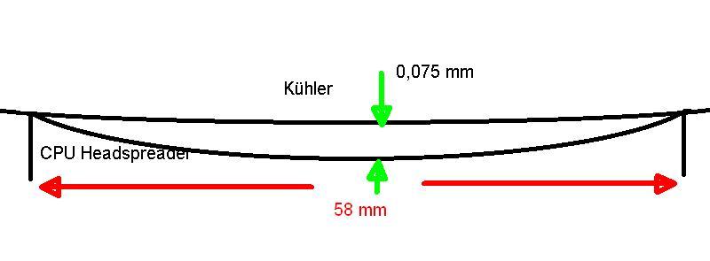

Einziges problem das ich hatte, war das meine CPU nicht eben ist und mit normaler Wärmeleitpaste ich diese nicht gekühlt bekommen habe.
Mit ordentlich Flüssigmetall hält die AIO meine CPU bei allcore 4,1 GHz bei ca 90-95 °C @ ca 300 Watt Stromverbrauch.
