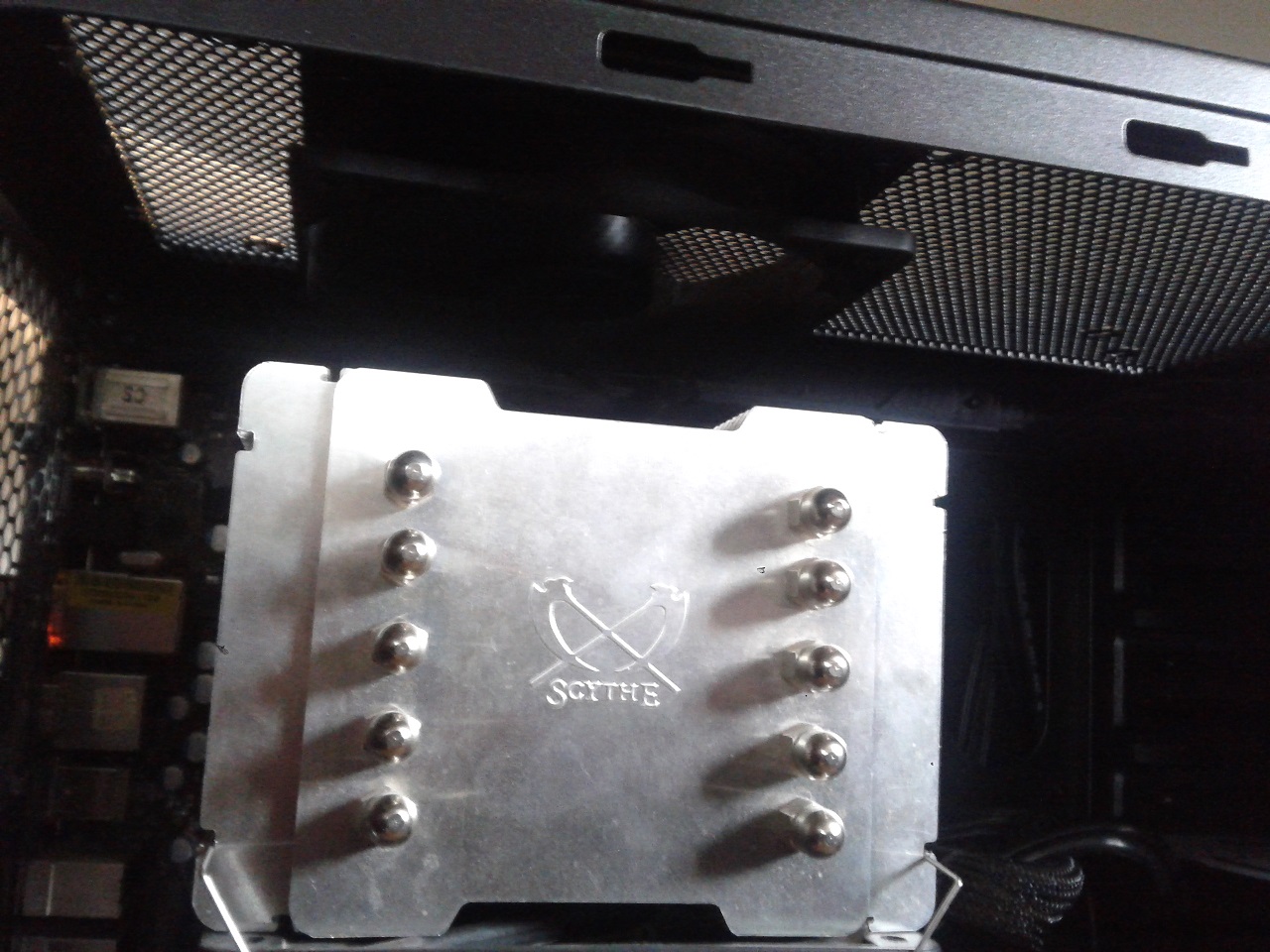

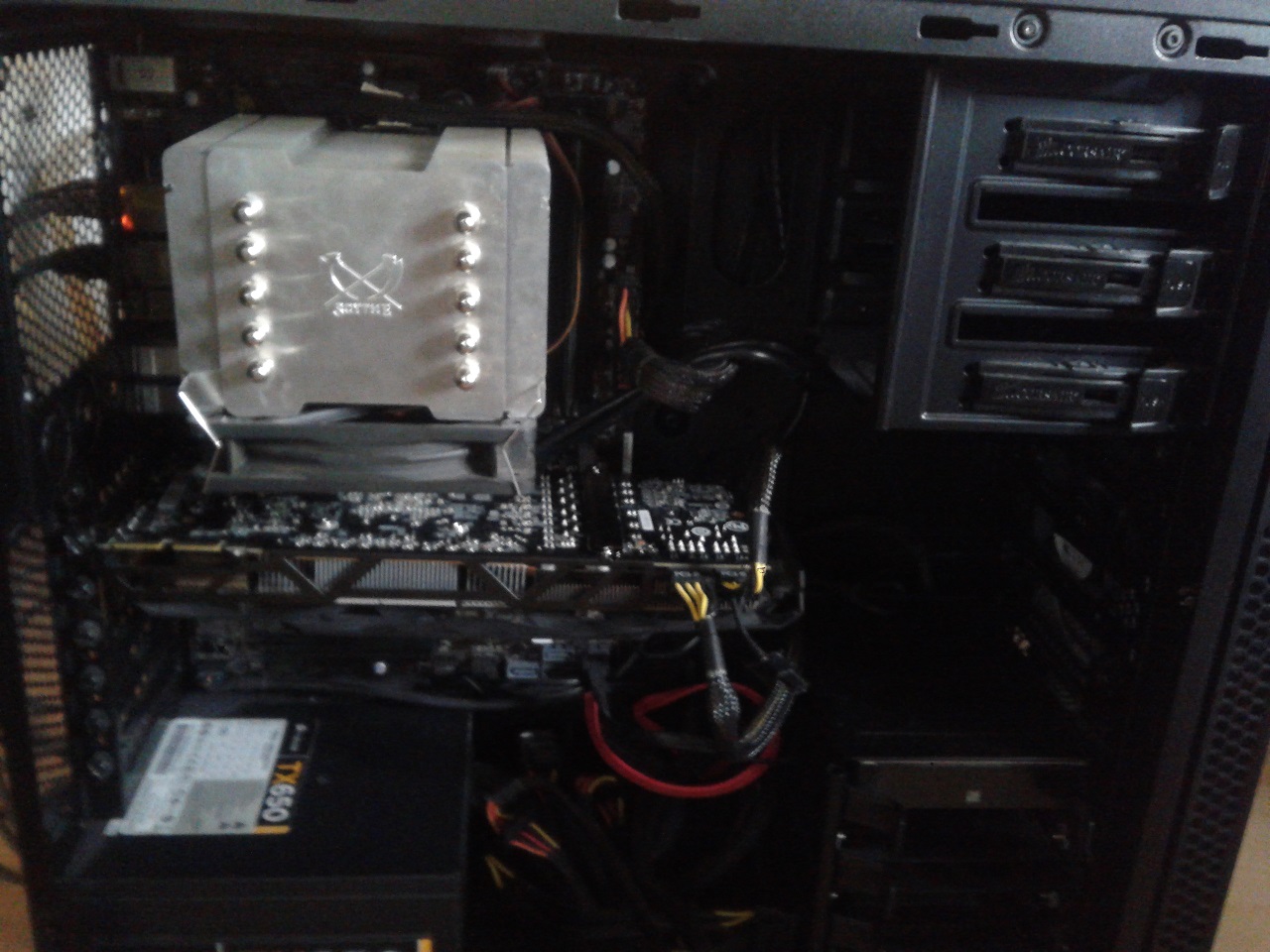

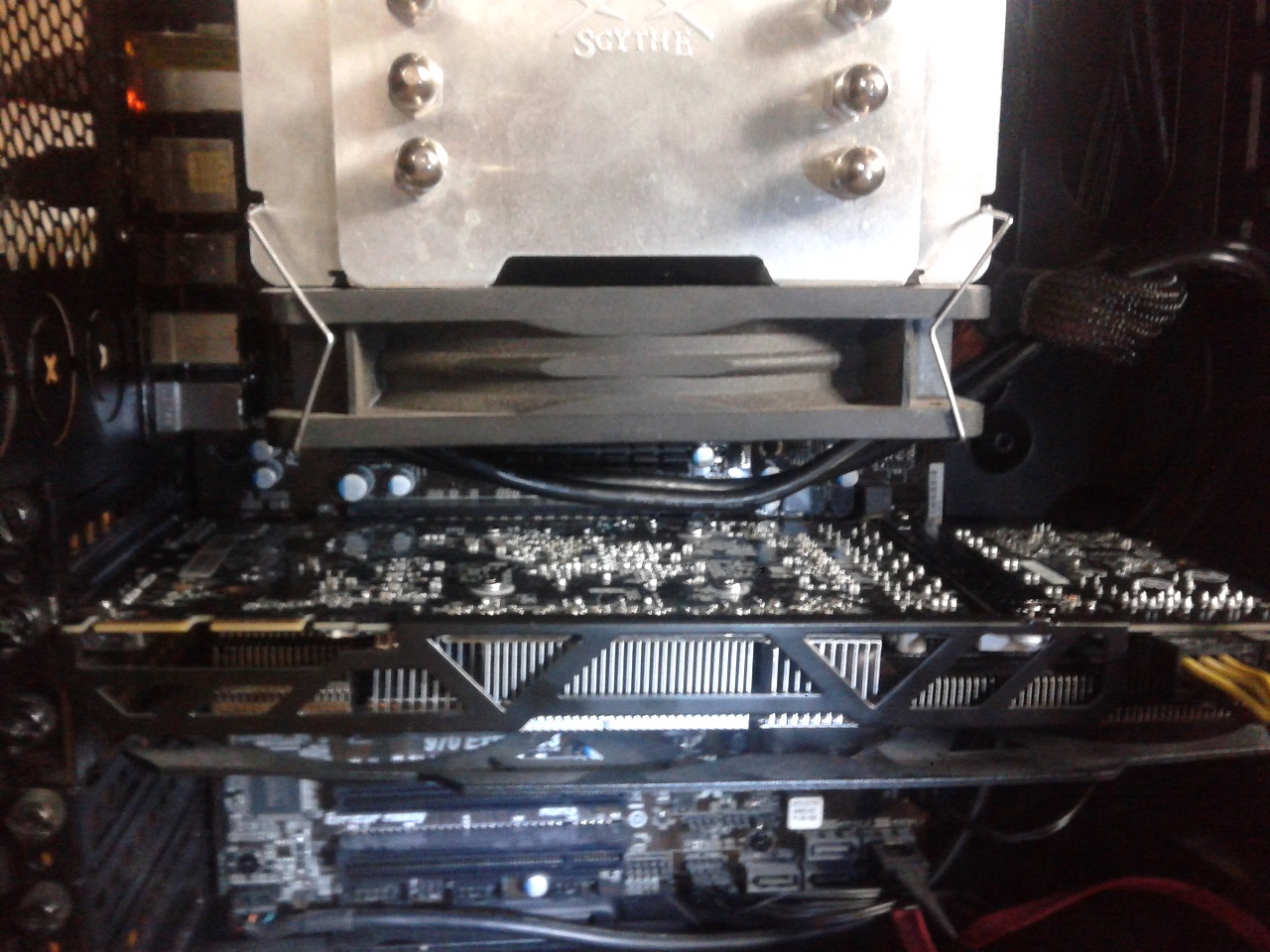

Mach mal einen Foto von deinen Innenleben. Ich denke das dein CPU Lüfter die warme Luft von der Graka saugt.
Wenn du den Lüfter umstellst solltest du mal locker 15°C weniger haben.
60° sind für die CPU mehr als in Ordnung!
@Raphi: Aber es sind halt jetzt im Frühling schon 60°C, wie sieht das aus wenns draussen (und entsprechend auch im Raum) dann 30°C oder mehr sind :/
@Makso: Hier die Fotos, Sorry dass das so unscharf alles ist, hab noch ein altes GalaxyW :)
Den CPU Kühler kann ich nicht anders montieren - weiss noch das ich bei meinem vorherigen Intel den so montieren konnte, dass er nach hinten und nicht nach oben pustet. Dafür habe ich aber halt über dem CPU Kühler (siehe pics) einen Gehäuselüfter der nach oben rauszieht / pustet
