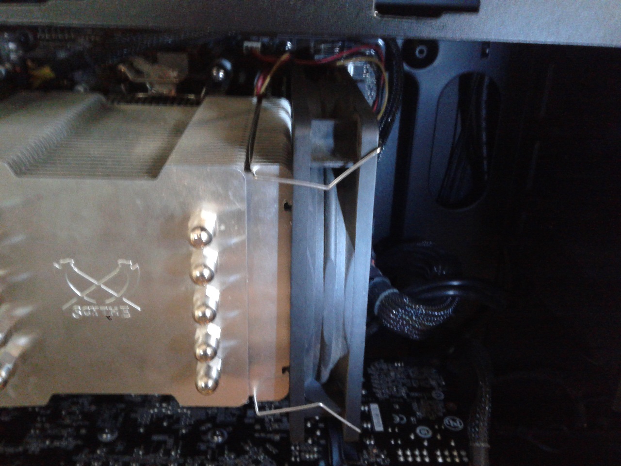

Werde nicht ganz schlau aus der Spezifikationsseite:
http://www.asrock.com/mb/AMD/970%20Extreme3/?cat=Specifications
Habe ich zwei x16 Slots? Würde ungern die Graka in einen Slot stecken, der dann nur mit x4 oder x8 läuft.

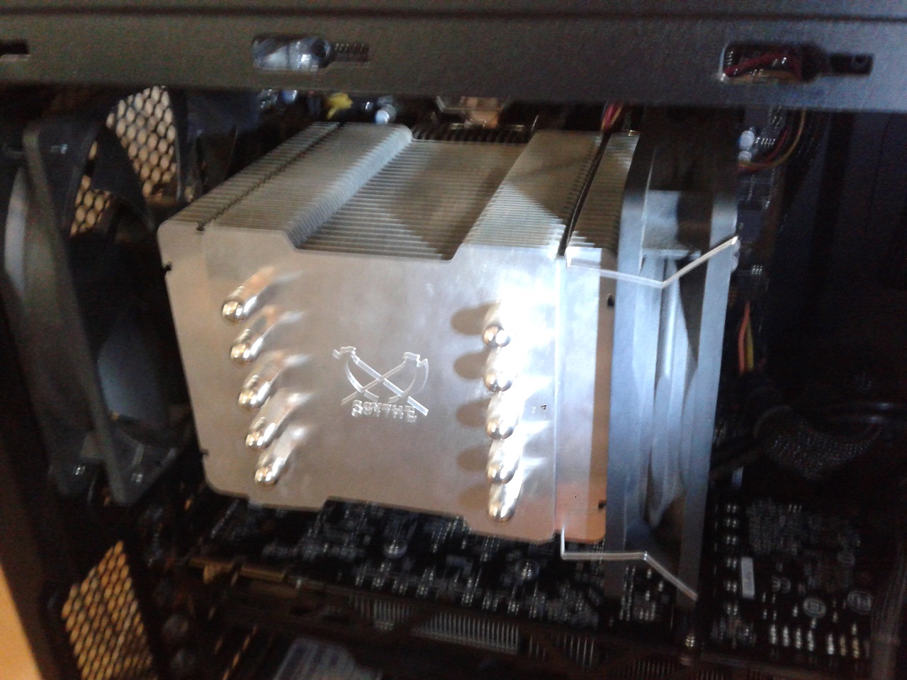

Ich versuche mal gerade den Lüfter seitlich zu montieren.....

Spontan so nach 15 Minuten (da ist die CPU schon sonst bei >57°C) scheint das einiges zu helfen Makso. Vielen Dank erstmal soweit
Jetzt habe ich maximal 52°C aktuell, und es sieht nicht so aus als würde es steigen.
