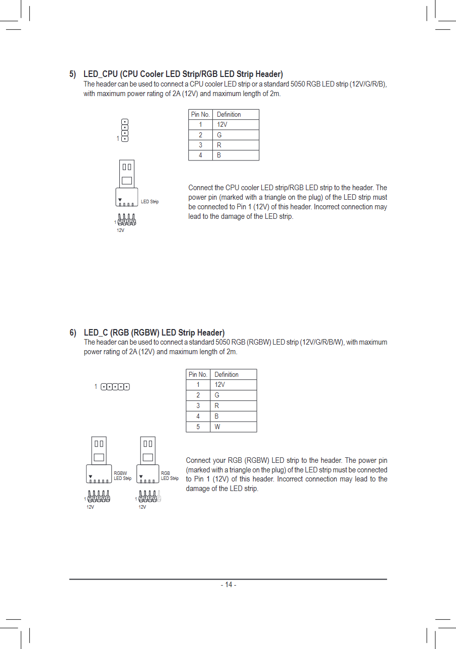

Laut Handbuch gibt es links unterhalb der CPU einen CPU LED Anschluss. Der hat 4 Pins.
Wenn man allerdings so einen LED Stecker einmal falsch anschließt, sind in der Regel die LEDs Schrott und wenn man Pech hat, nimmt das Board auch noch Schaden.
Darum auch immer genau auf die 12V Seite achten.
LC-CC-120-RGB - CPU-Kühler
4-Pin RGB (+12V/G/R/B)
B450 AORUS ELITE User's Manual
D.h. an LED_CPU (CPU Cooler LED Strip/RGB LED Strip Header) mit einem Splitter.

Wie kommst du jetzt auf CPU_Fan? LED_CPU wenn schon, siehe Beitrag von Hauro ...
