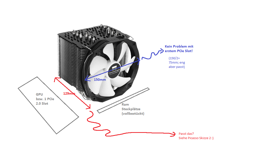

Und zur Breite:
Laut geizhals ist der Kühler mit Lüfter 129mm breit. Die Hälfte davon sind ungefähr 65mm. Jetzt misst du aus ob due von der Sockelmitte bis zum ersten PCIe 16x-Slot 65mm frei hast oder nicht.

Und zur Breite: Laut geizhals ist der Kühler mit Lüfter 129mm breit. Die Hälfte davon sind ungefähr 65mm. Jetzt misst du aus ob due von der Sockelmitte bis zum ersten PCIe 16x-Slot 65mm frei hast oder nicht.
War zwar etwas schwierig, weil die ganze Hardware eingebaut ist, aber ich habs so gemacht:
Ein Zettel mit ~7cm Breite von der Mitte des Boxed-Kühlers bis zum ersten PCIe 16x-Slot gehalten (bzw. bis zu jetzigen GPU) und es passt.
Die Mitte des Boxed-Kühlers müsste doch ungefähr auch die Mitte des Sockels sein, oder?

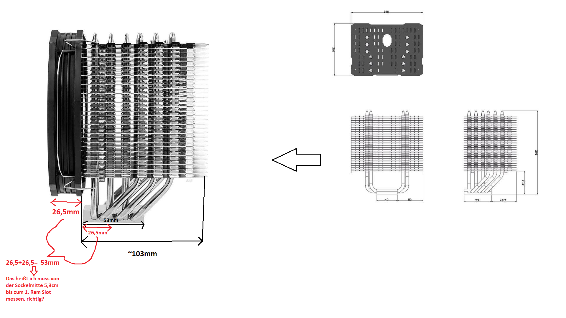

Aber Moment, wenn ich den Kühler so montiere, wie du mir geraten hast:
Jonas5 schrieb:
Dann müsste ich doch eigentlich mit 75mm (150mm/2) messen, oder?
Auch falsch :lol:
Wenn ich jetzt nicht völlig auf dem Schlauch stehe, müsste ich 150 (Kühler) Minus 26,5 (Lüfter, der ist ja nicht in Richtung GPU, sondern Ram) = 123mm/2 = ~62mm.
So richtig?
Ich glaube, dass es vom Airflow wirklich besser ist, den Kühler so zu montieren, wie du mir geraten hast.
Aber andererseits denke ich, dass der Lüfter dann mit dem Ram kollidiert (ist ja Vollbestückt).
Das wäre ja dann von der Sockelmitte aus: 150/2=75mm.
Das hab ich nachgemessen und der Lüfter würde über den ersten Ram-Slot hinausragen.
Ist das schlimm? Auf dem von dir verlinkten Bild würde diese Aufbauart ja nicht funktionieren, wenn er über den Ram hinausragt.

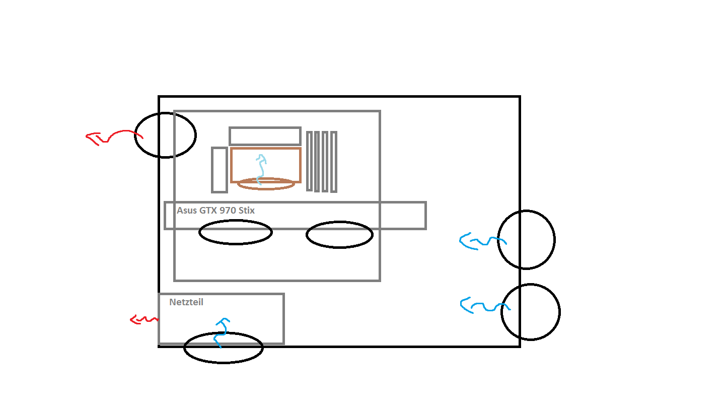

Also falls das so nicht passt, bau ich den Kühler einfach mit Lüfter in Richtung GPU.
Oder bedeutet das viel schlechteren Airflow?
Also quasi so:
Da dein Gehäuse oben nicht geöffnet ist bedeutet das einen etwas schlechteren Airflow. Ich bin mir aber relativ sicher das der Macho so reinpasst das er nach hinten pusten kann.
Klar Cuddles. Aber wenn es nicht anders passt, wird es dennoch besser kühlen als ohne Lüfter dran :D
Ich habe mir jetzt nochmal richtig Gedanken gemacht, alle Bilder bei Geizhals angesehen und Daten nachgeschaut. Zu folgenden Ergebnissen bin ich gekommen:
1. Problem: erster PCIe Slot verloren?
Antwort: Nein! (Spielraum von ca. 0,5 cm)
2. Problem: Lüfter ragt über ersten Ram-Slot?
Antwort: Wenn meine Berechnung/Messung (5,3cm Sockelmitte bis erster Ram Slot) richtig ist, passt das, ohne dass der Lüfter den Ram überschneidet!
Jetzt brauche ich nur noch eure Bestätigung, das meine Berechnung/Messung ist.

Lautstärkemäßig dürfte das spätestens bei mitheizender Grafikkarte zum klassischen Eigentor werden :freak:
Wenn der CPU-Kühler seine Abluft oben im Gehäuse verteilt, statt sie zum Gehäuselüfter zu blasen, muss man letzteren weiter aufdrehen, um den Hitzestau aus dem Gehäuse zu bekommen.
Ist denn meine Berechnung so richtig?
Denn so würde der Macho auch nach der von euch empfohlenen Einbaumethode nach passen.
Also eigentlich ist ein Standardlüfter nur 25mm dick und nicht 26,5. Du hättest also von der Sockelmitte bis zur Außenkanten des Lüfters nur 51,5mm. Wenn die Kante des ersten RAM-Slots also weiter weg ist, dann sollte einer Vollbestückung nichts im Wege stehen.

Deine Berechnungen erscheinen richtig. In der Längsbewegung hast du leider auch keinen Spielraum, um den Kühler noch ein wenig in Richtung I/O-Panel zu versetzen, da die Bodenplatte an der vorderen und hinteren Seite mit einer Deckplatte am Montagerahmen fixiert wird. Wenn der Abstand zum ersten PCIe-Slot allerdings sehr gering ist, dann müsstest du den Kühler problemlos seitlich ein wenig von dem PCIe-Slot weg rücken können (bevor du ihn fest anschraubst), da die Bodenplatte deutlich größer ist als die CPU mit ihrer Seitenlänge von ~37mm.
Mir fällt gerade auf, dass auf deinem Mainboard recht hohe Heatspreader auf den Spannungswandlern angebracht sind. Es schaut auf den ersten Blick zwar nicht so aus, als ob diese mehr als 45mm hinausragen, aber einmal fix nachmessen, könnte auch da nicht schaden - sicher, ist sicher.
Danke für den Tipp mit dem Abstand zum ersten PCIe-Slot :)
Ich habe nachgemessen:
Heatspreader = ca. 3,3mm
Ram (3mm) + Ram Slot = 3,5mm
Im Preisvergleich wird aber bei den Abmessungen 26,5mm angegeben. Was stimmt denn nun?
Der Lüfter auf dem Macho ist 26,5mm dick (so steht es ja auch auf der Webseite: 140 x 152 x 26,5 mm), die überwiegende Mehrheit separat erhältlicher Lüfter sind nur 25mm tief - wie z.B. der Noiseblocker eLoop, den Jonas5 gepostet hat.
Okay.
Das heißt also, falls es nicht passen sollte, könnte ich mir den Noiseblocker eLoop auf den Macho montieren und gewinne dadurch nochmal 1,5mm.
