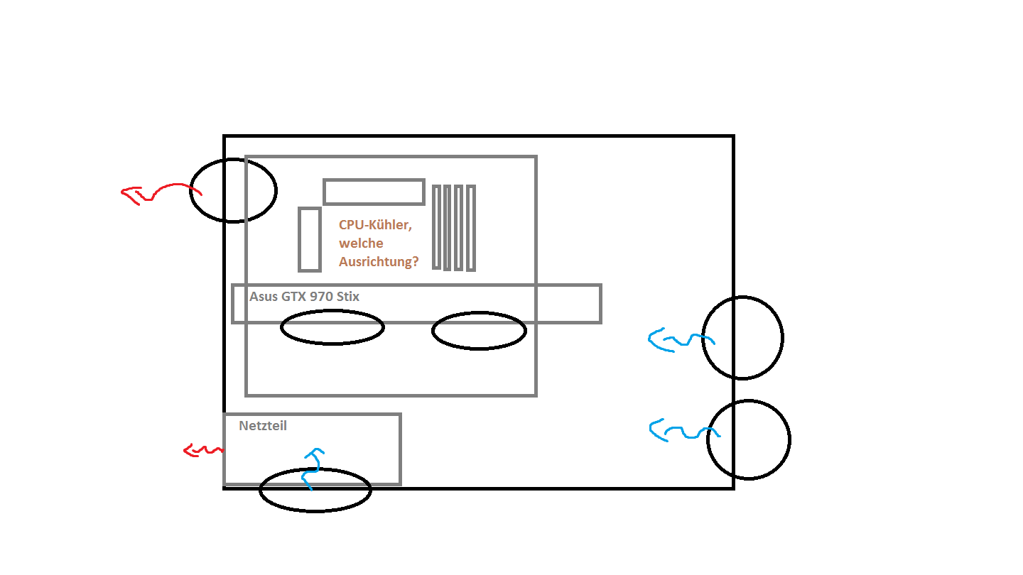

2) In welche Richtung müsste ich den Macho einbauen, also in welche Richtung müsste der Lüfter zeigen? Kühlkonzept.png

2. Den Macho solltest du so verbauen das der Lüfter die kalte Luft nach hinten durch die Kühler pustet.
Okay danke :) Und von der Position her? Müsste der Lüfter dann quasi in Richtung GPU zeigen?
