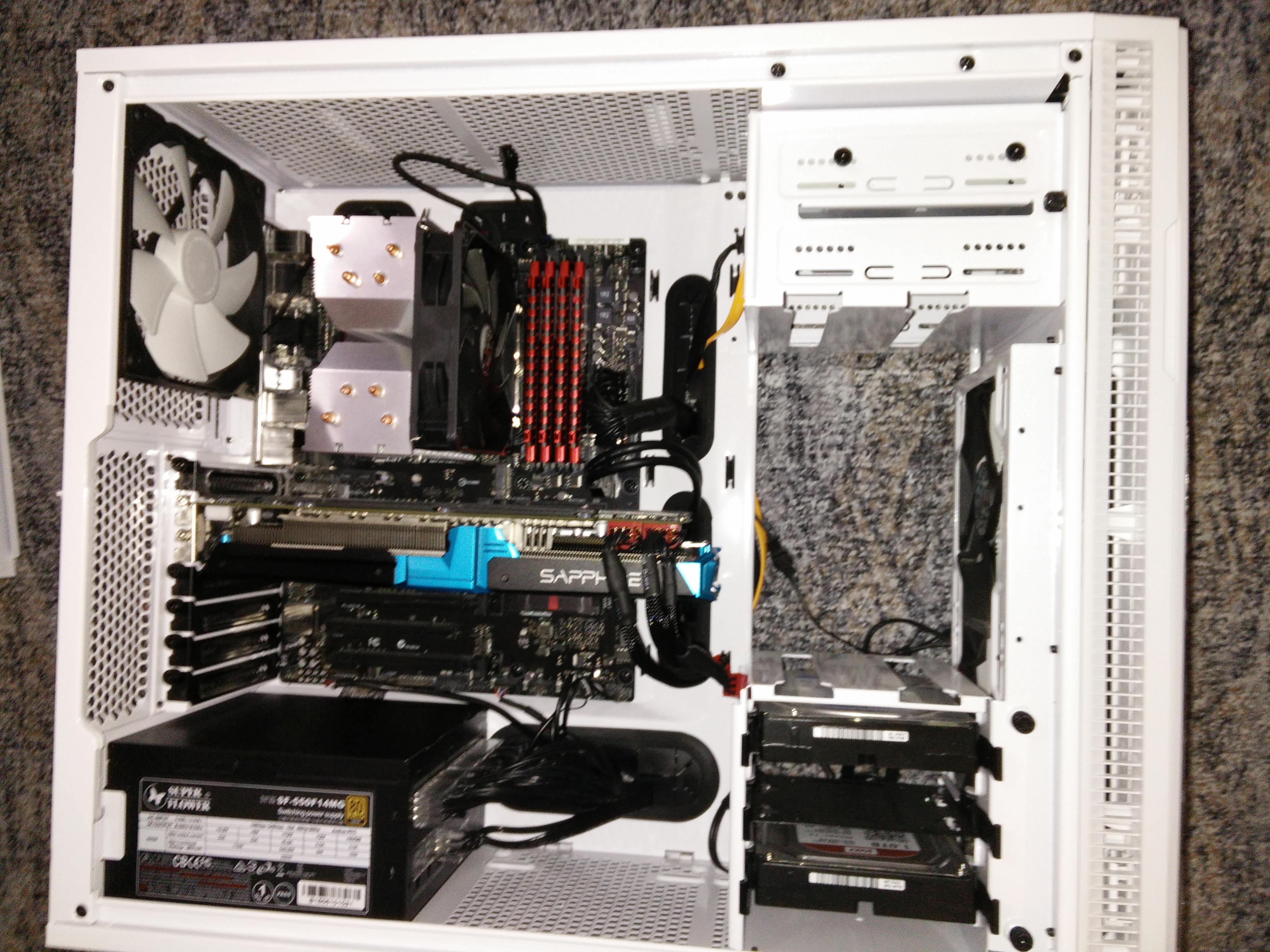

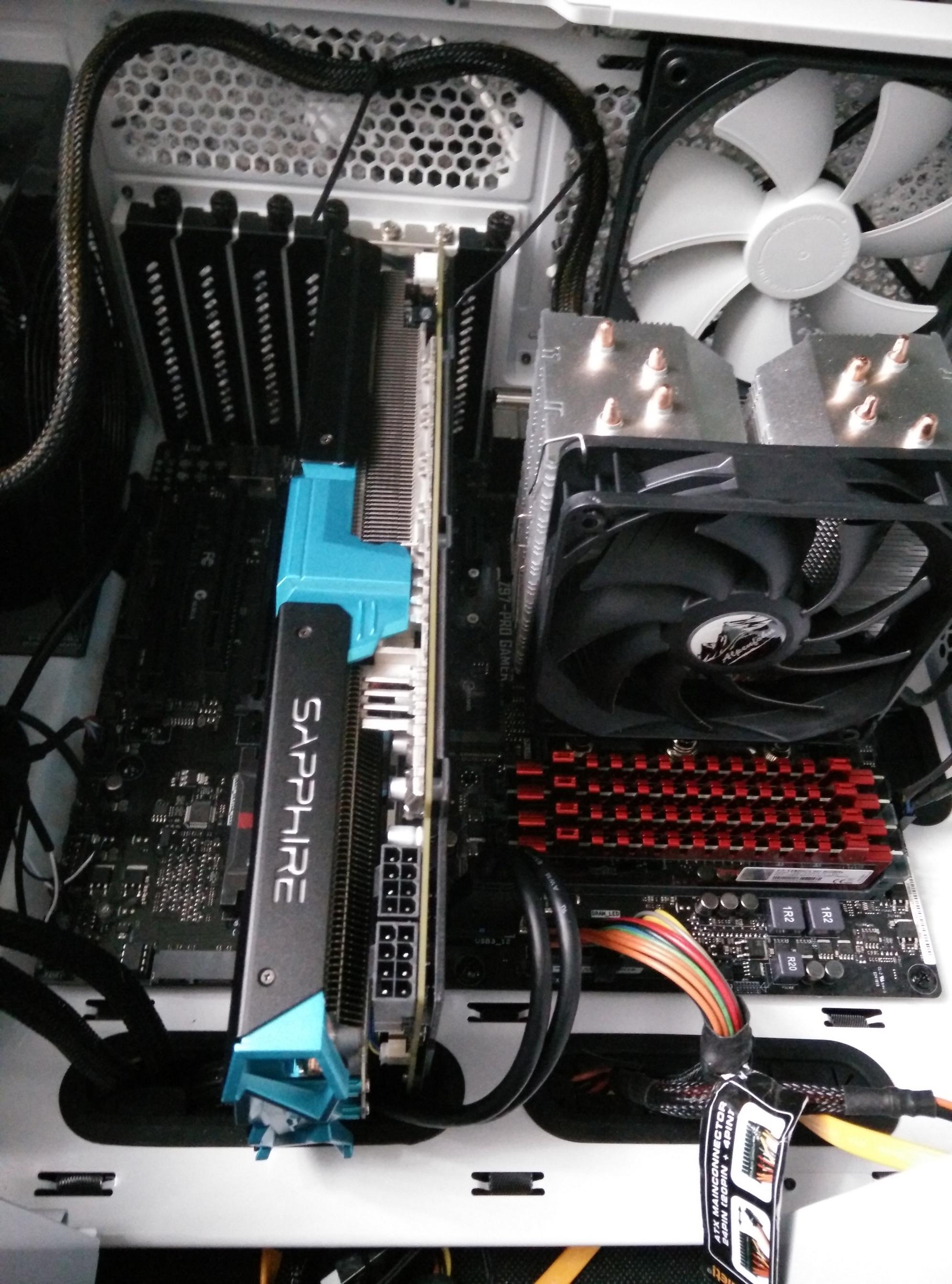

https://geizhals.de/ekl-alpenfoehn-brocken-eco-84000000106-a1081623.html?hloc=de
wie wäre es mit dem? unhörbar und kühlt echt gut
so sieht das im R 5 aus
ausser du willst deine Cpu OC , dann eher ein anderen
