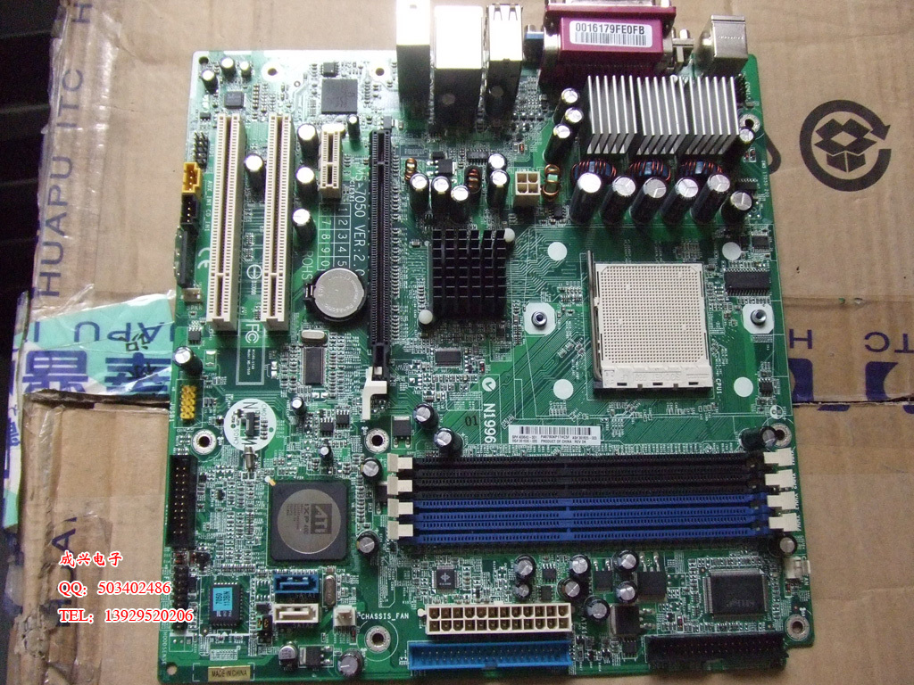

Ich habe das Mainboard MSI MS-7050 mit einem AMD Athlon 64 X2 4200+ Sockel 939 bestückt. Nun suche ich für das Mainboard einen passenden Kühler. Ich finde nur Kühler mit einer Spange, ich brauche aber einen Kühler mit zwei Schrauben.
Hier ein Bild vom Board:
Es wäre einfach spitze wenn mir jemand helfen könnte!
Da fehlt der Halter bei diesem Board, normaler Sockel 939 Boards haben den drauf...
@Ded guter Tip
Jep da fehlt generell die Halterung für den Kühler.
da fehlt einfach das Retention Modul! So wirst dum leider keinen passenden S939/AM2/AM3 Kühler finden. Also erst das Modul suchen (findest du sicher fast nichts in ebay) und dann den Kühler.
@held213: heldenhafte Aussage.... Das Modul ist so gut wie nie dabei, es sei denn die Kühler benötigen eine spezielle Halterung die ausgetauscht werden muss. Aber für so eine Kombination wird man ja wohl einen guten Standardkühler suchen, der nicht viel kostet.

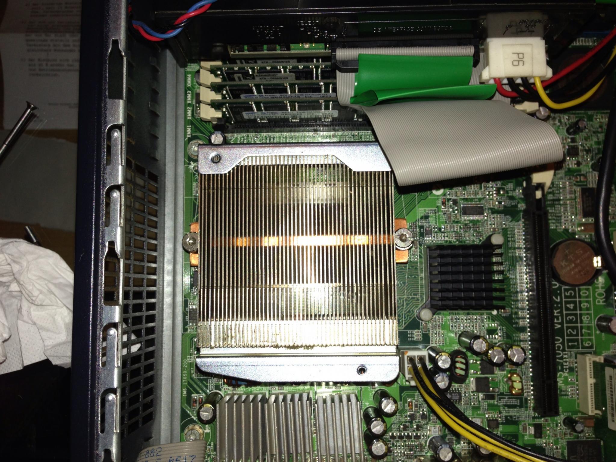

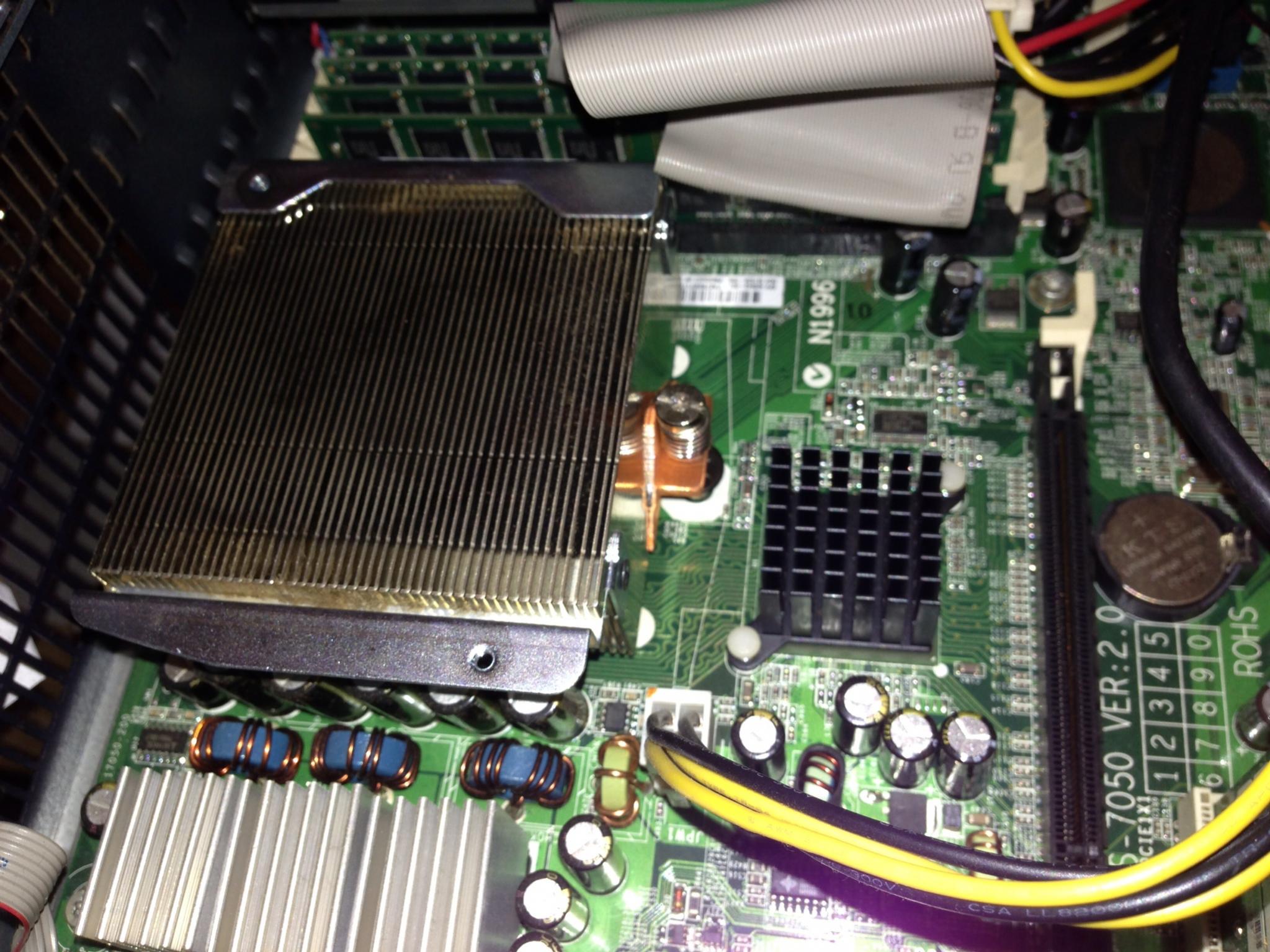

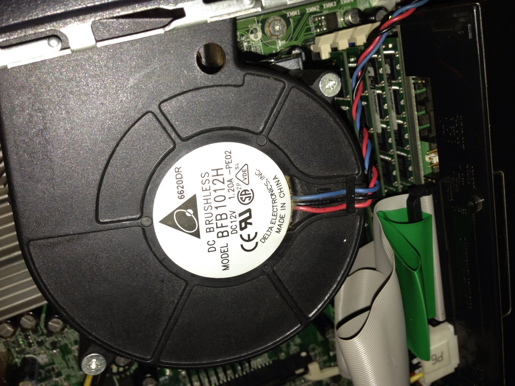

Ja, ich habe einen Fertig PC den HP DX5150 SFF... ich habe auch noch die alte Kühlplatte und den alten Lüfter... nur der CPU wird einfach viel zu heiss.
Ob ich denn auch die Kühlplatte bzw Kühlblock behalten kann und einfach nur einen Lüfter drauf schraube?
Hier ein paar Fotos:

so ein blödsinn! die meisten oem boards ahben den boxedkühler und dieser benötigt das retention modul!
er wollte ausdrücken, dass auf dem bild generell die Befestigungsmöglichkeit(retentionmodul) fehlt und nicht, dass alle oem mainboards kein retenteionmodul haben. Der TE ist davon ausgegangen, dass der Kühler direkt an die backplate geschraubt wird. In diesem Falle wurde der Kühler direkt mit der backplate verbaut(habe ich noch nie gesehen, aber ok oem lösungen), kauf dir für kleines geld das retentionmodul und dann kannst du jeden kühler für 939 befestigen
