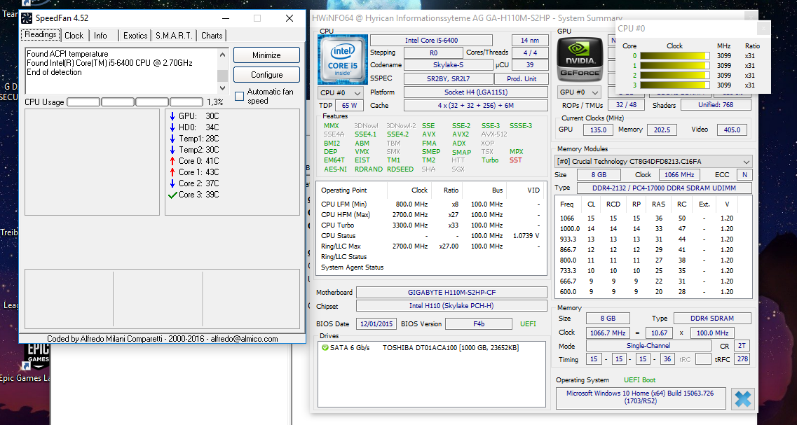

Seit einiger Zeit friert mein PC beim Spielen auf. Typisches muster Bild und ton friert ein und nur ein Manueller Neustart hilft.
Das ganze Passiert wenn meine CPU laut Speedfan eine temperatur von 75-80 Grad erreicht. Da der PC sehr sauber ist kann das schon einmal ausgeschlossen werden. Versuche das Problem über eine Lüftersteuerung (speedfan) zu lösen ging nicht da er die Drehzahl leider nicht erkennt.
Als ich eben diese im Bios auslesen wollte stellte ich fest das die Drehzahl selten über 200-300 DPM steigt. Hin und wieder Dreht er auf und erreicht 500-600 allerdings passiert das eher random und nicht als reaktion auf erhöhte temperatur. CPU niedriger takten und Lüfter aufdrehen haben also leider auch keinen erfolg gebracht.
Ist so ein verhalten normal oder kann ich davon ausgehen das mein Lüfter hin ist und ich einen neuen brauche ?
Ist auch nur der noname Boxed lüfter den es zur CPU dazu gab.
Mein System:
GIGABYTE H110M-S2HP-CF (Bios F4B)
Intel Core i5-6400 (LeerlaufTemp 35-40 Grad Vollast 75-80)
NVIDIA GeForce GTX 950 (LeerlaufTemp 30 Grad Vollast 50)
1 TB Sata 3 HDD Toshiba
1x 8 GB DDR4 RAM
Bin leider relativ neu in dem Bereich hoffe die Infos sind ausreichend.
Reiche gerne alles nach was noch benötigt wird.
Lg und Danke
Daniel

Also wenn du im Bios bist wird da wahrscheinlich auch nicht viel mehr passieren, warum auch er wird ja kaum belastet.
Das Speedfan nicht funktioniert kann daran liegen das dein Bios die einstellungen überschreibt. Versuch mal andere Programme wie HW-Monitor um die Drehzahl bei Last auszulesen.
Ansonsten könnte ein neuer Kühle abhilfe schaffen wenn es wirklich an den Temperaturen liegt, wobei 80°C noch im Rahmen sind. Eigentlich sollte er einfach soweit runtertakten bis nichts mehr geht um die Temperatur für ihn erträglich zu halten.
Ist der Lüfter auf dem Mainboard auch am richtigen anschluss draufgesteckt ?

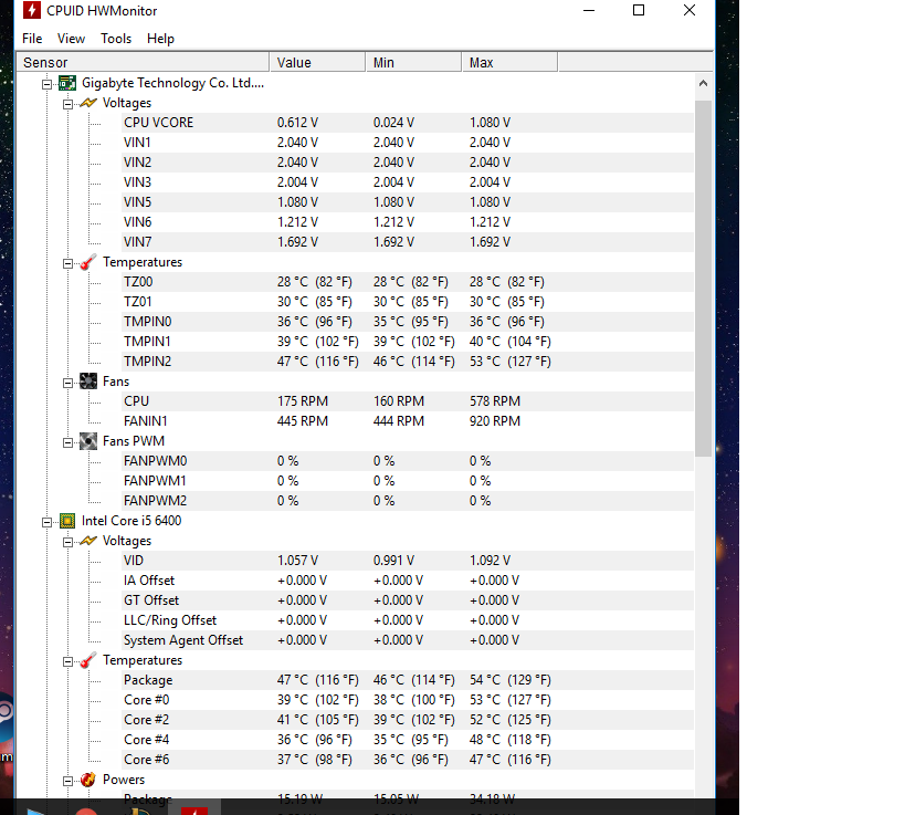

Genau dieses Verhalten macht mir sorgen. Im Bios dreht er auf und wenn meine CPU auf 80 GRad steigt dümpelt der mit gefühl 100 Umdrehungen die minute durch die gegend.
Hab mal HWMonitor installiert im Anhang ist ein Bild wie das ganze im Leerlauf aussieht.
Ich start jetzt nochmal ein Spiel und schau mir die werte an wenn er dann wieder abschmiert.

Hab nochmal einen test gemacht. Alles bliebt soweit unverändert die Temperaturen bei Absturz waren wie folgt.
Package: 83 Grad
Core#0: 73 Grad
Core#2: 74 Grad
Core#4: 72 Grad
Core#6: 69 grad
Die Kühler Drehzahl lag bei 260.
GPU war bei absturz 45 Grad heiß.
Echt keine Ahnung was das abgesehen von der CPU sein könnte für Denkänstöße bin ich gerne zu haben^^
