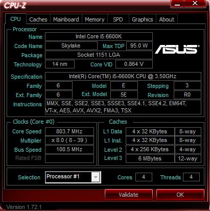

Lass mal CPU-Z laufen und poste die Werte bitte.
Hier sind die Werte (Anhang)
Ich habe mehrere Spiele laufen lassen und dabei den Task Manager und CPU-Z beobachtet. Im Task Manager sah man das die CPU vollkommen ausgelastet ist, bei CPU-Z war die Geschwindigkeit immer noch bei 800MHz. Ich habe als Beispiel die Spiele League of Legends gespielt auf niedrigster Grafik und das bei ca 40-60 fps mit regelmäßigen ruckeln. Bei Total War Rome 2 schaft er es bei niedrigster Grafik gerade über 20 fps was das absolut unspielbar macht.

Hast du den Multiplikator fest auf 8 eingestellt?

Nur um ganz sicher zu gehen, dass die CPu unter Last wirklich nicht hochtaktet: Lasse mal den Cinebench R 15-CPU-Benchmark laufen und beobachte gleichzeitig mit CPU-Z die Taktefrequenz: bleibt die konstant auf 800 MHz?
Wieviele Punkte erreicht die CPU beim Cinebench? Für den i5-6600 K müssten es um 600 sein.
Schaue auch mal bei CPU-Z unter "Mainboard" nach, welche BIOS-Version installiert ist.

also die 800 mhz weist du was das heißt er taktet sich hoch wenn er die leistung braucht im IDLE modus also im leerlauf braucht er auch nur 800 mhz...
wenn du ein spiel startest oder das fenster schnell hin und her bewegst geht er hoch..
lade dir mal HW MONITOR herunter da werden immer alle werte festgehalten maximum und minimum cpu taktraten !
das was dort bei dir steht ist völlig ok
