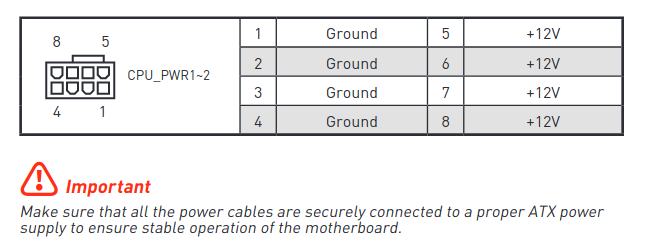

@Laurenz Koepple dir wurde ja von @DJMadMax bereits aufgelistet was zutun ist. Das mit den fehlenden Abstandshaltern hättest du anders lösen müssen, da kannst du nicht einfach längere Schrauben nehmen.
1) wegen der mechanischen Kraft die du damit aufs Board wirkst, das gleiche gilt für die CPU Kühler Montage. Wurde ja auch bereits erwähnt.
2) das Mainboard direkten Kontakt mit dem Gehäuse hat und du im Zweifelsfall nen Kurzschluss hast. Deswegen heißen die ja ABSTANDShalter :)
Reaktionen: DJMadMax und Laurenz Koepple

Laurenz Koepple schrieb:
Wenn ich den PC nochmal aufbaue, werde ich nur einen Cpu Stecker reinstecken, hab auch gelesen, dass der Zweite meistens unnötig ist.
Er ist insofern unnötig, da deine CPU niemals genug Strom ziehen würde, als dass der zweite Stecker notwendig wäre. Primär ist er eher für die großen i9-Prozessoren gedacht oder eben, wenn starkes Overclocking stattfindet.
