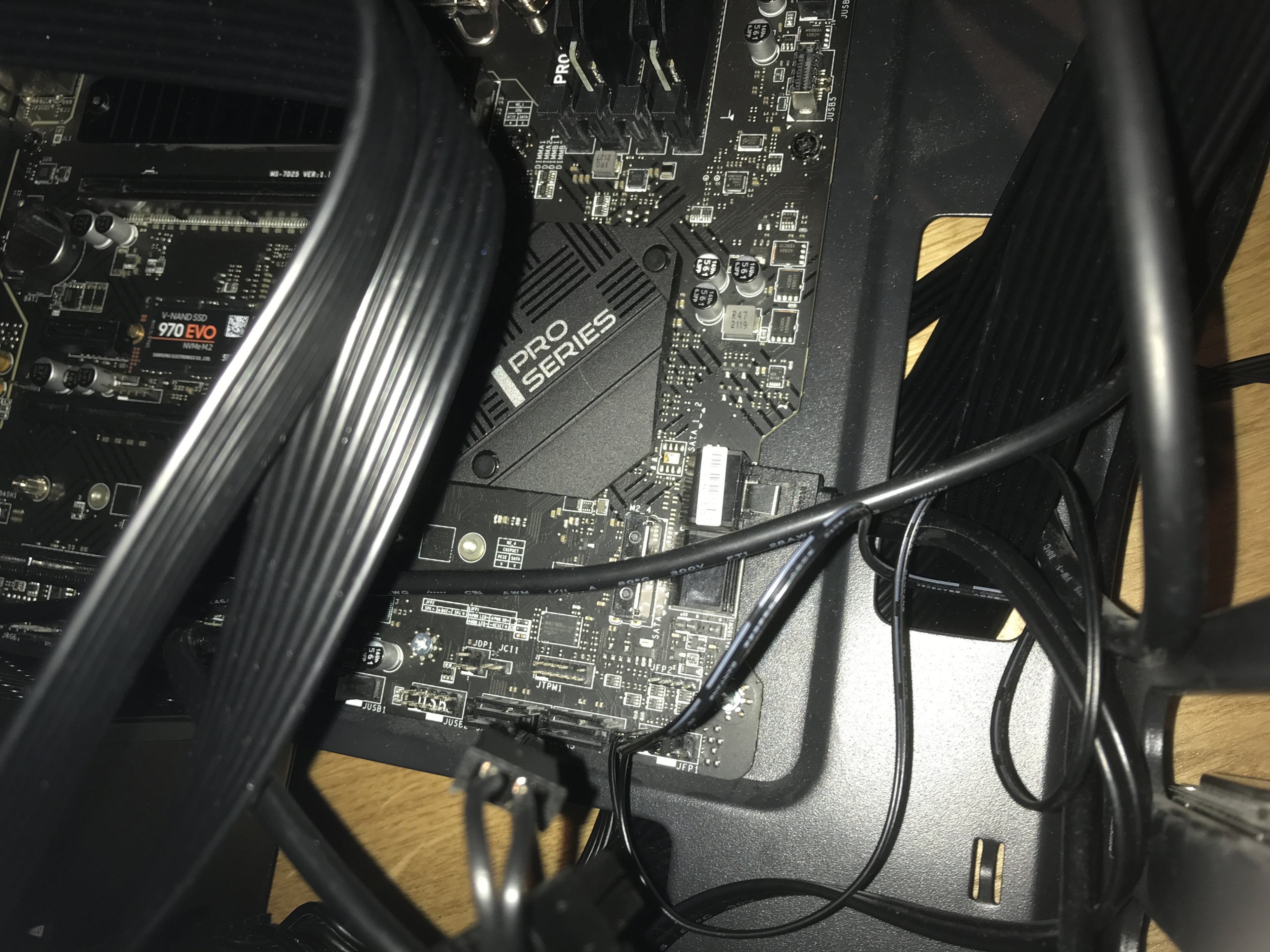

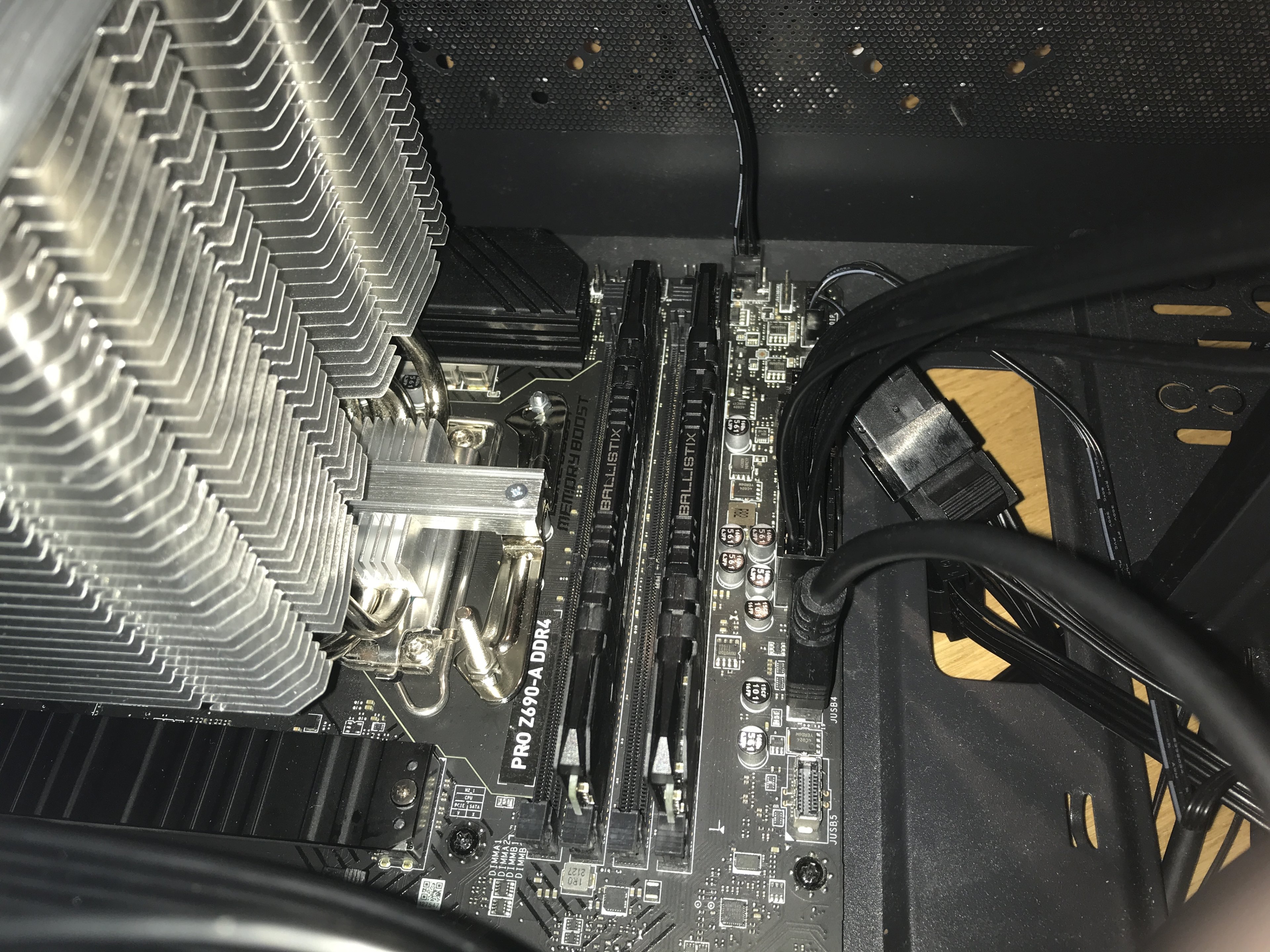

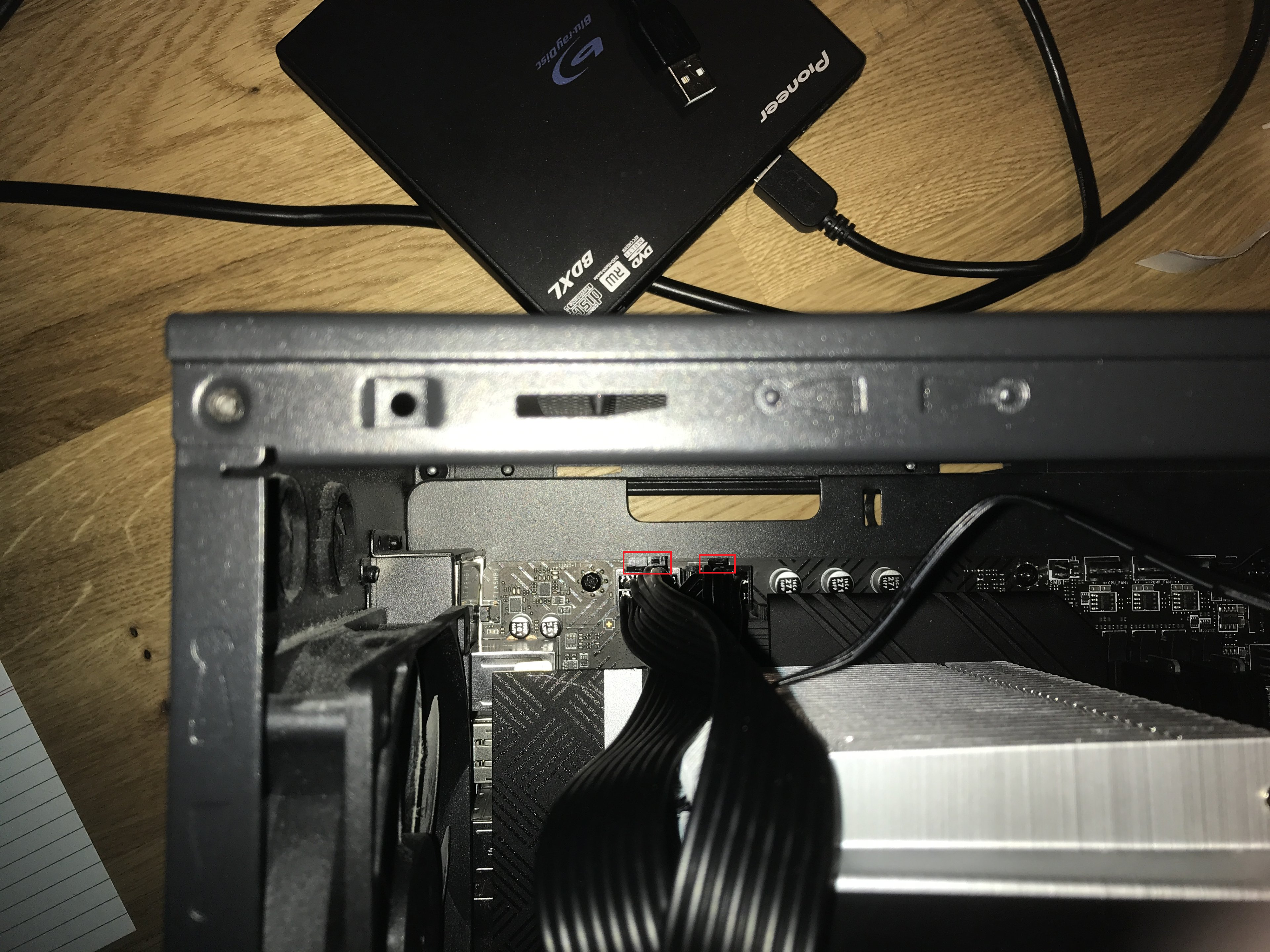

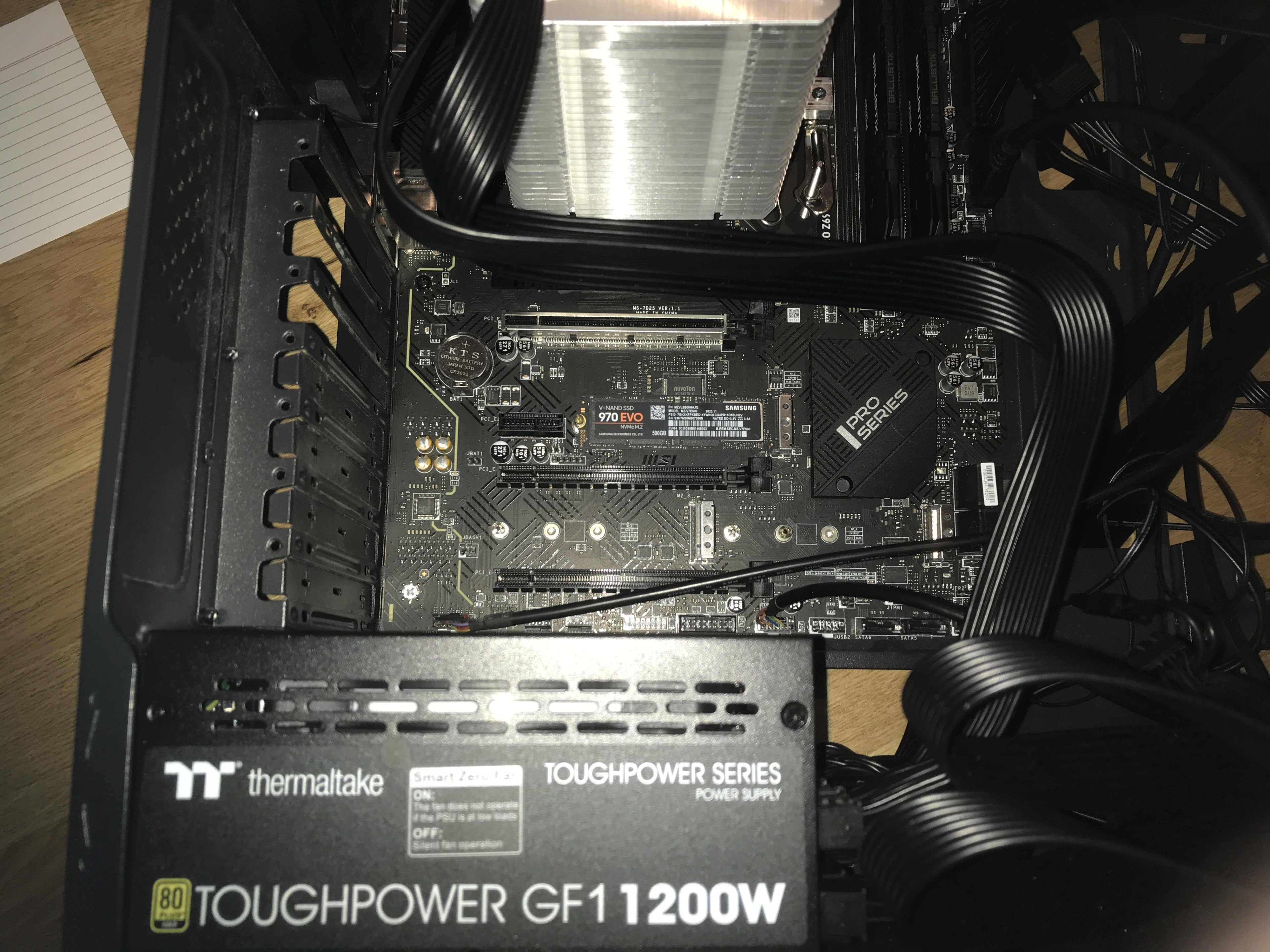

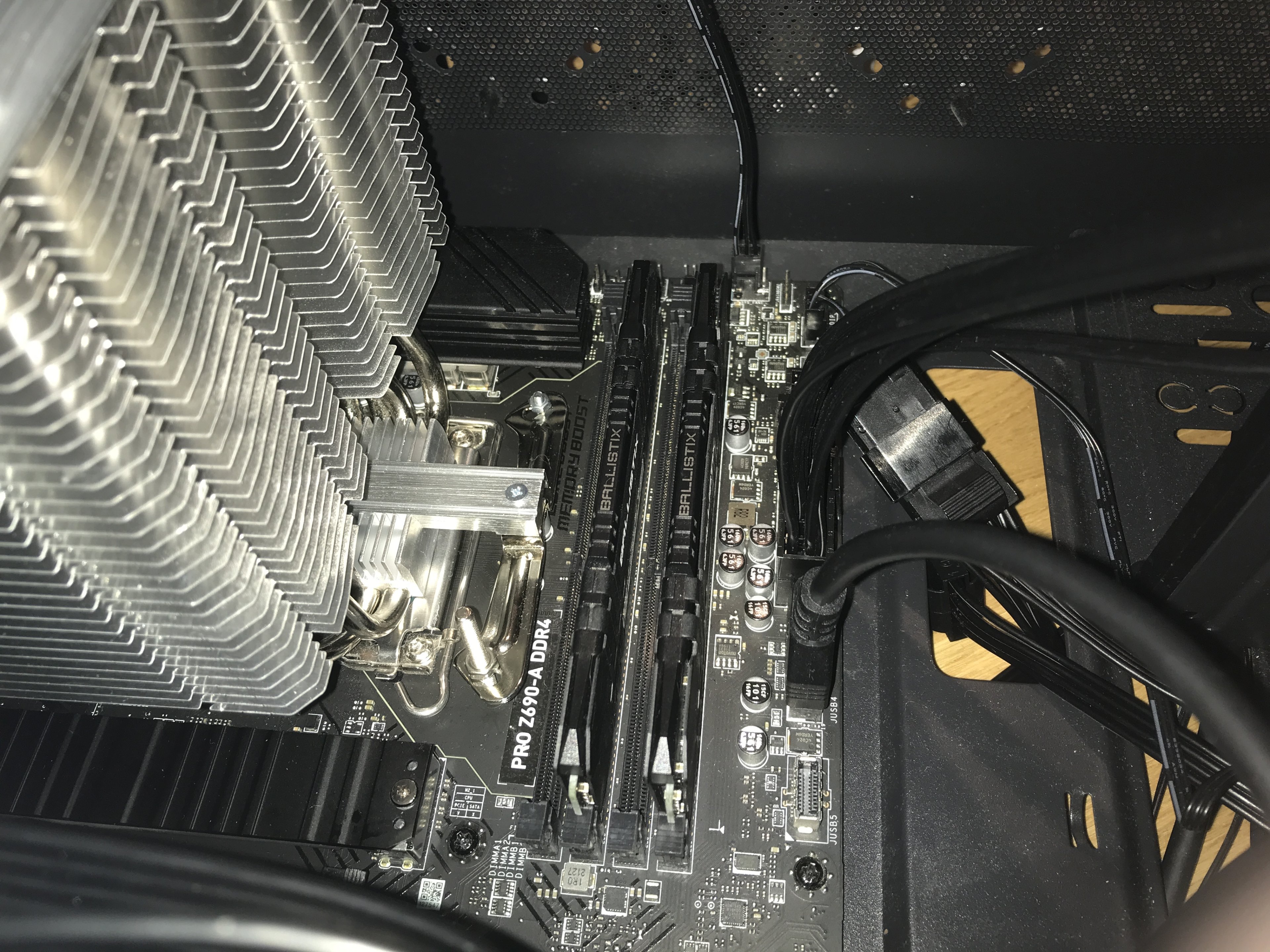

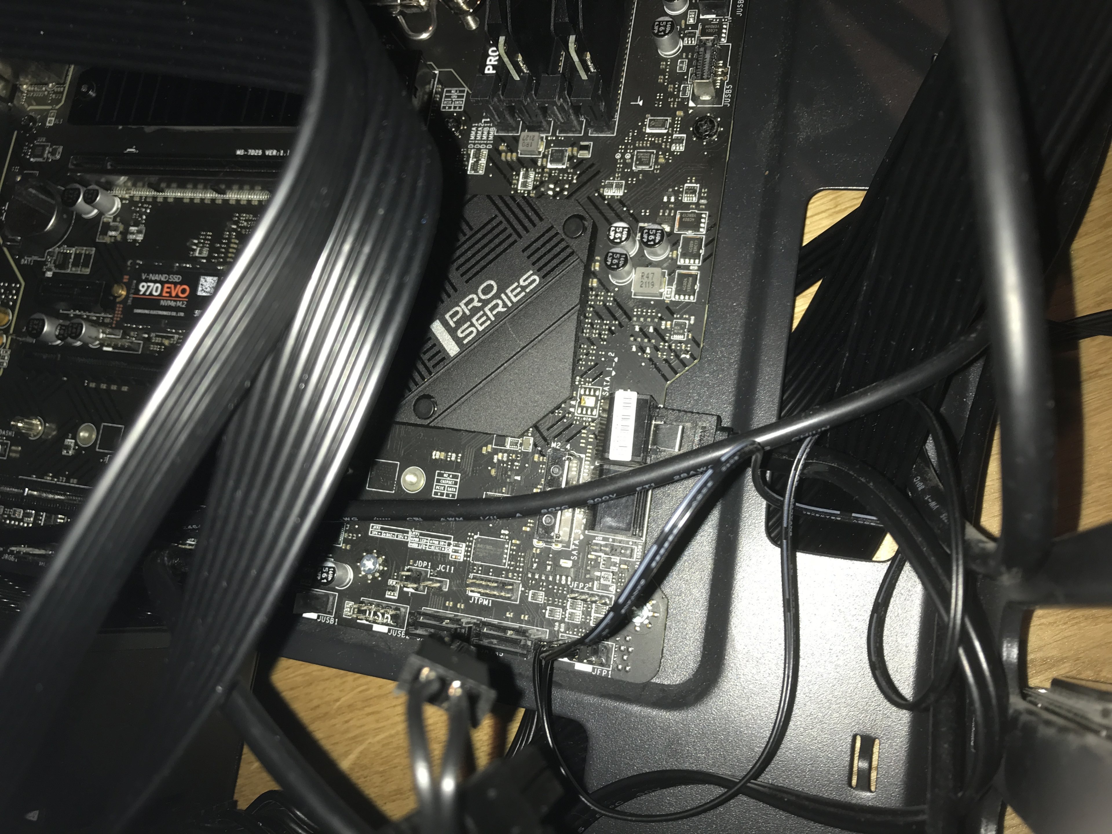

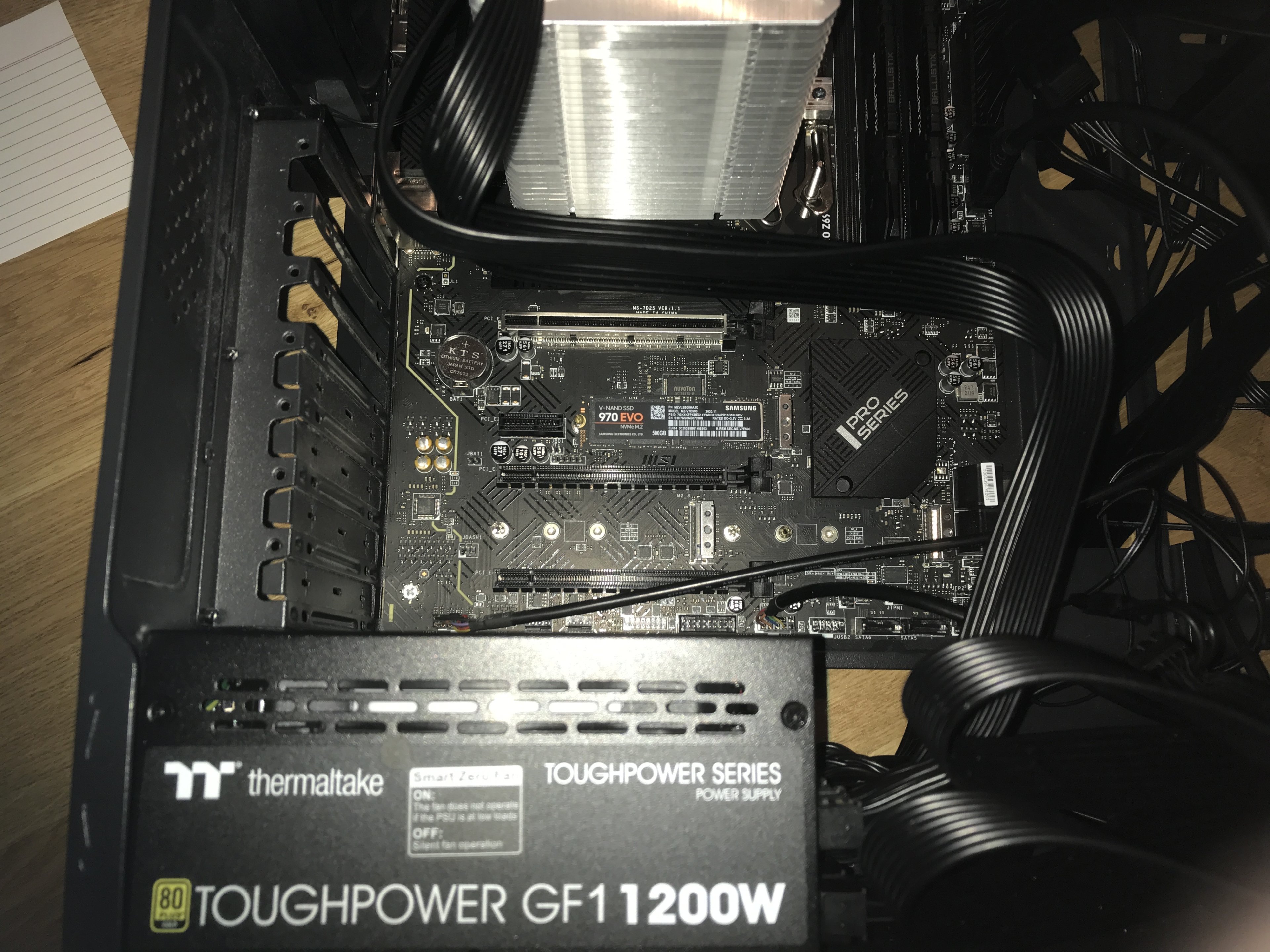

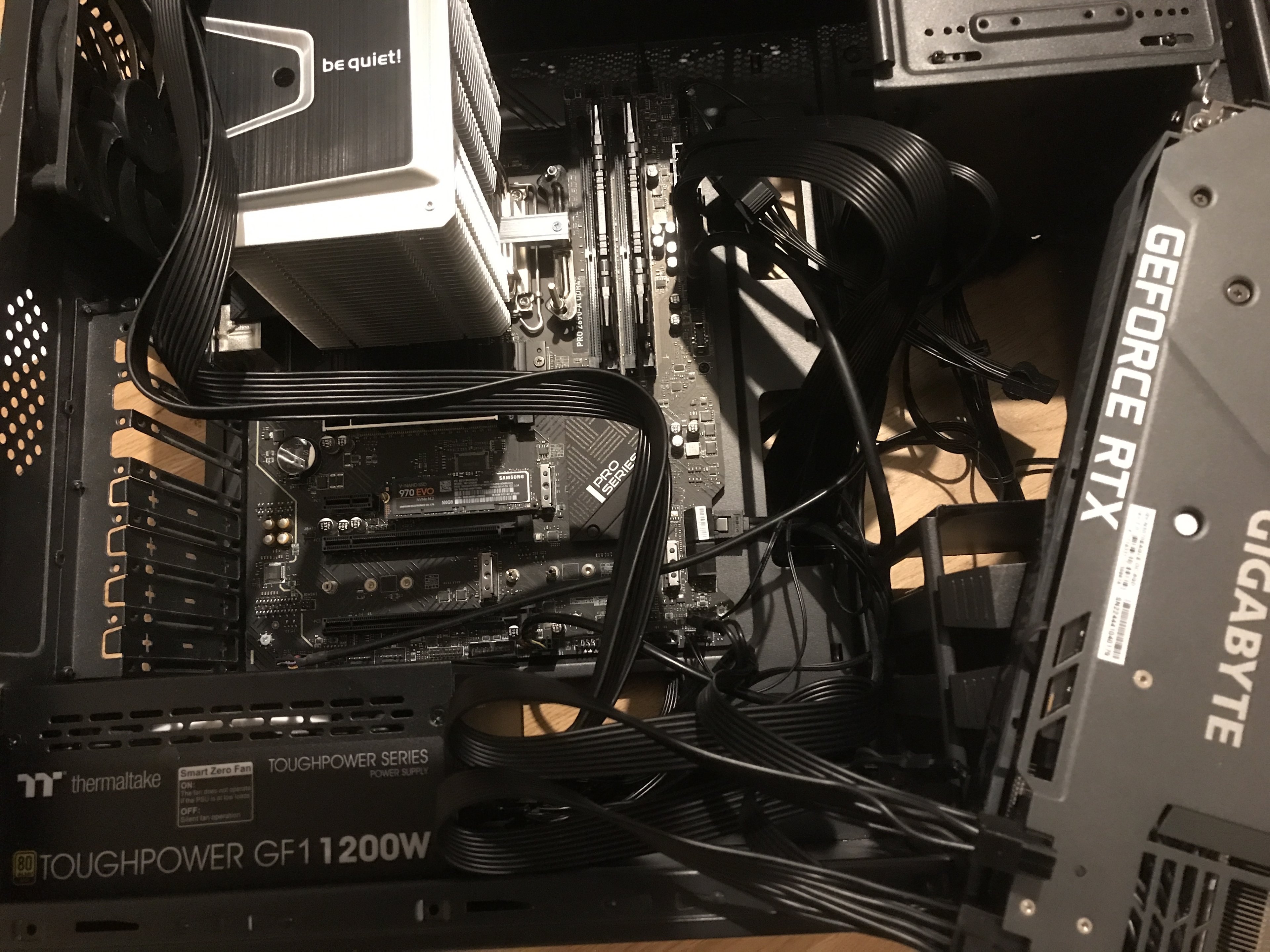

Ich habe ein neues Netzteil gekauft sowie ein gebrauchtes Bundle von Mainboard, Ram und Cpu, hat alles zusammengesteckt und nachweislich funktioniert. Nach Zusammenbau leuchtet die Cpu-LED kurz rot auf, manchmal zwei mal und manchmal nur ein mal. Außerdem leuchtet die Dram Lampe organge auf. Beim Ausschalten leutet die Cpu-LED wieder kurz rot auf. Außerdem bekommt mein Monitor kein Signal. Manchmal geht der PC nach 1 Minute oder so von selbst aus. Andere Male bliebt er zumindest Minutenlang an, bis ich ihn selbst runterfahre.

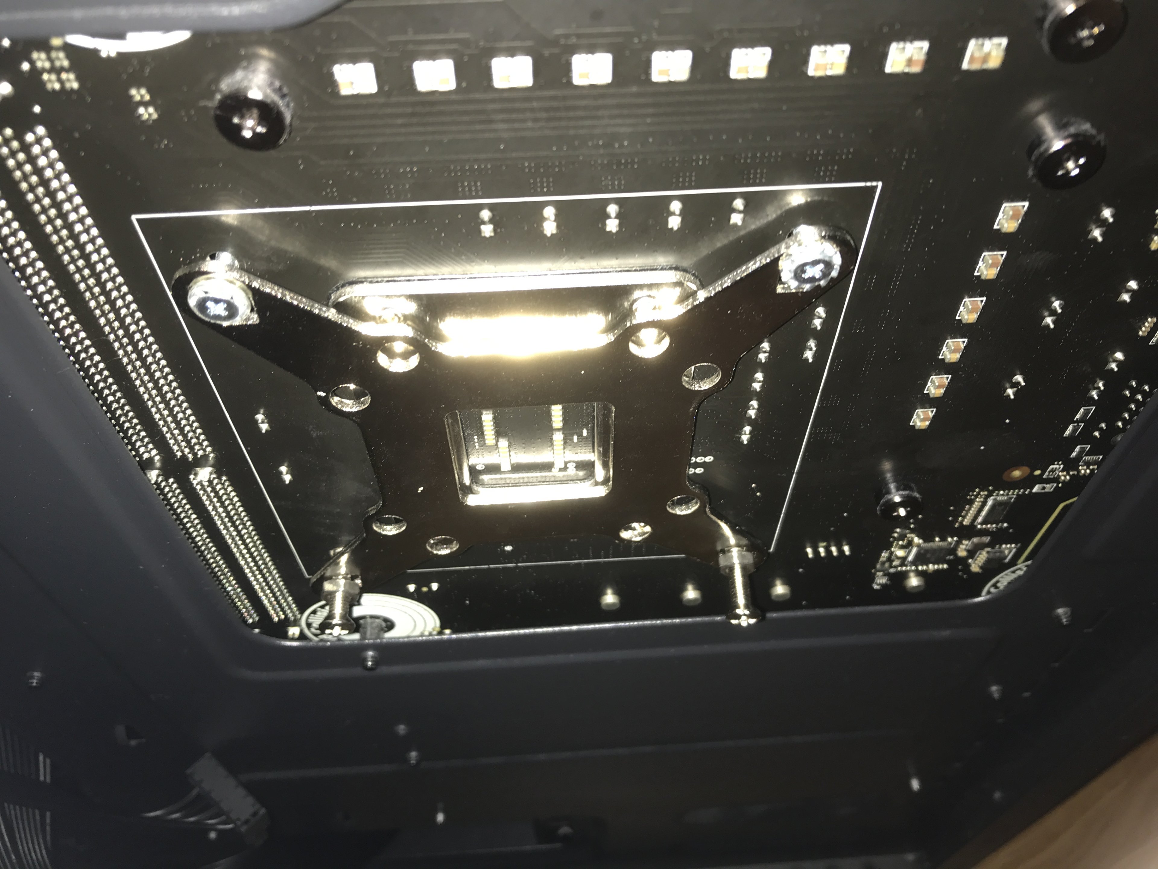

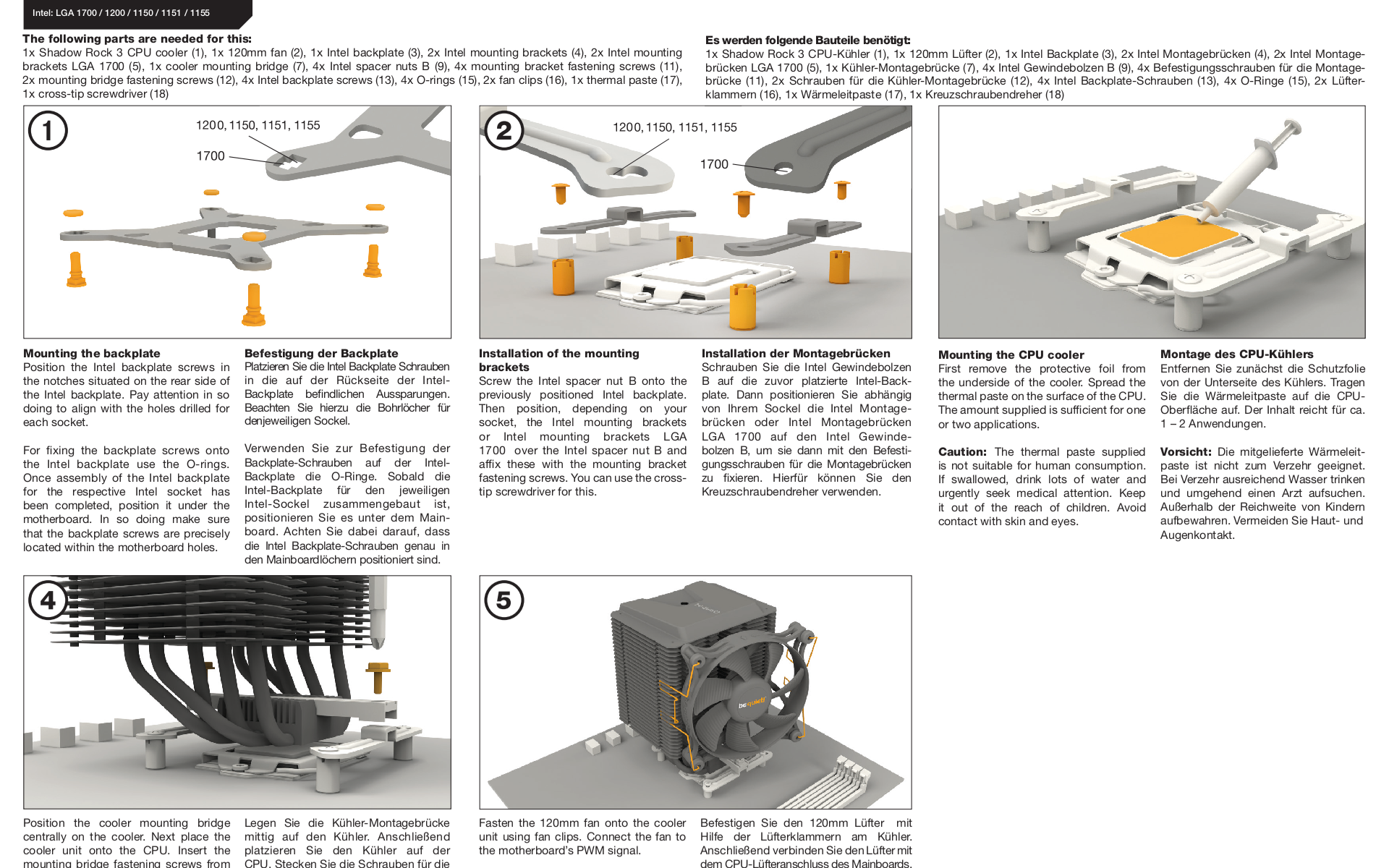

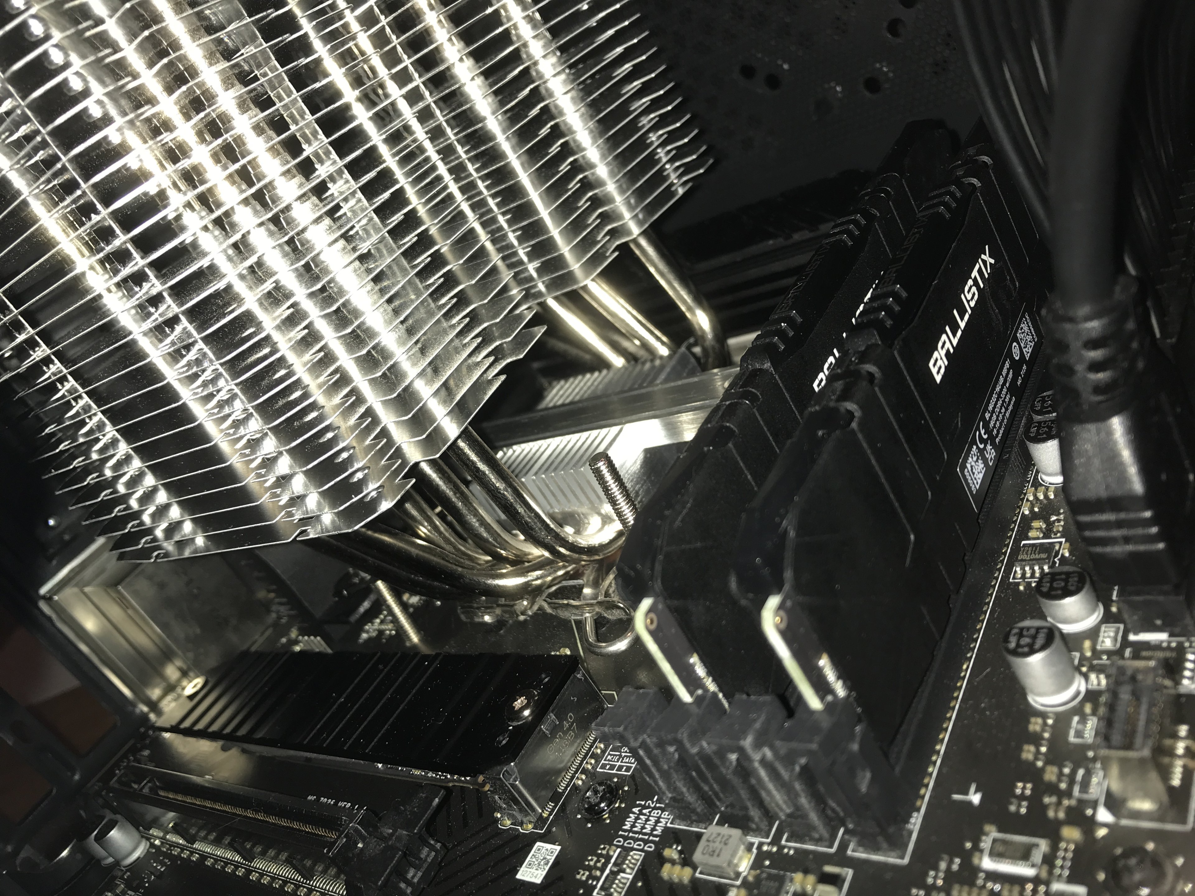

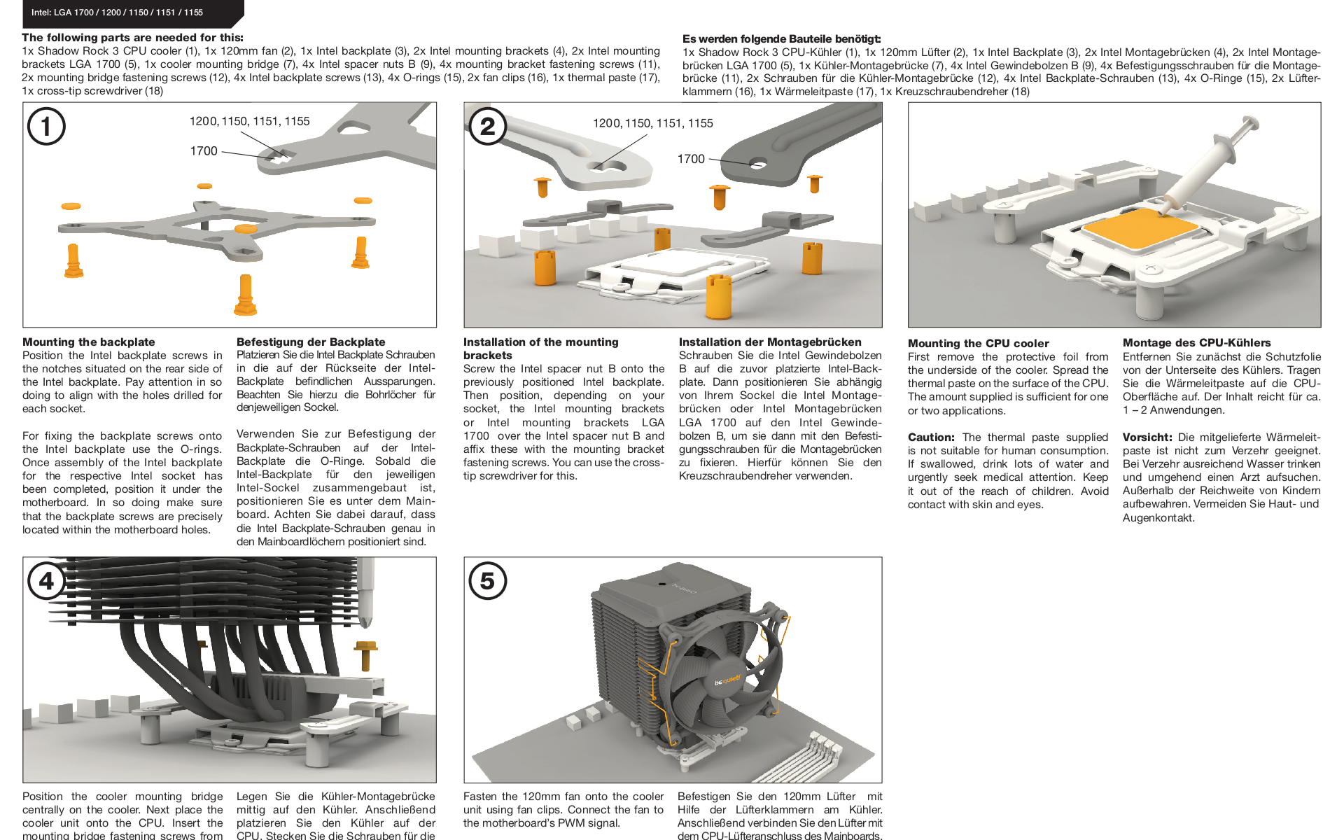

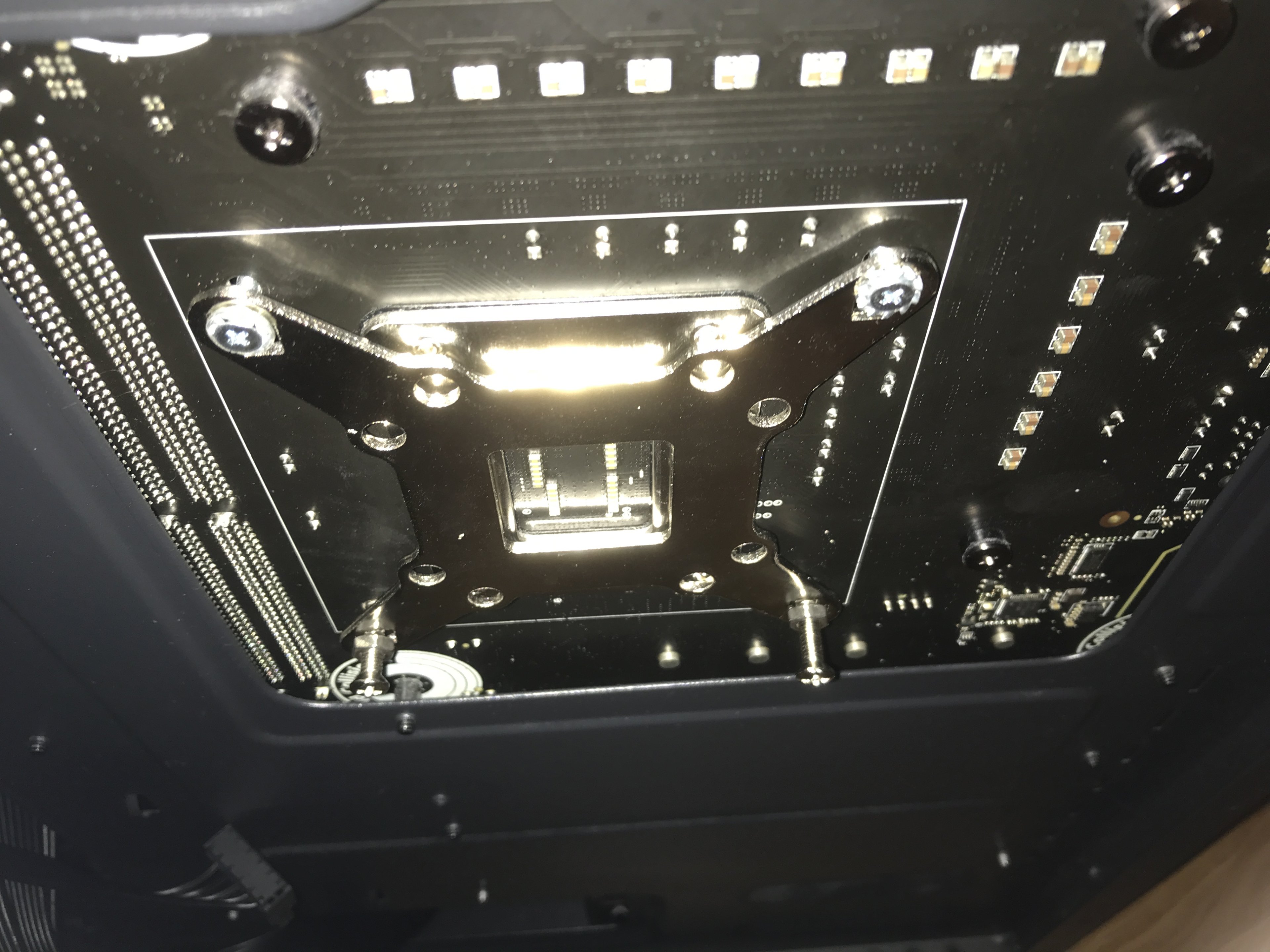

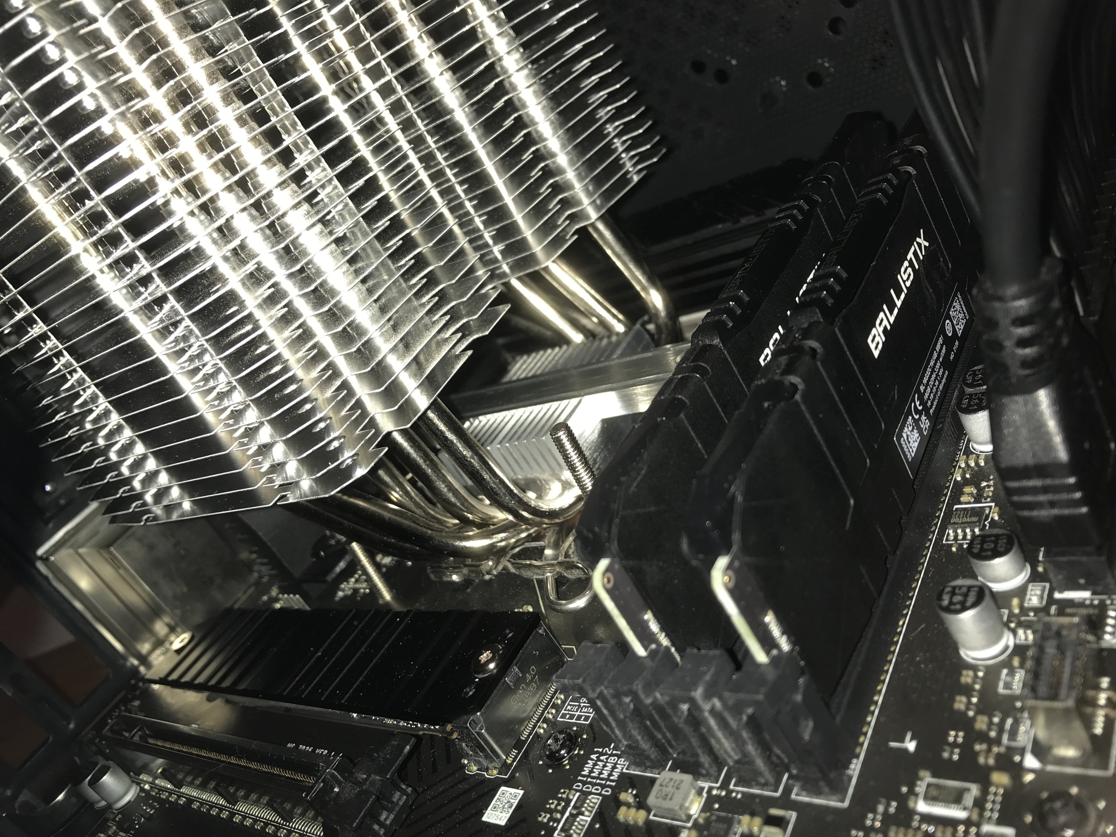

Ich habe den Kühler vom Cpu ohne Montagekit mit eigenen Schrauben etc. eingebaut. Ich habe mir Mühe gegeben, ihn ordentlich einzubauen, und das Montagekit möglicherweise nachzubestellen, um es dann ein zweites Mal “richtig” einzubauen. Der Kühler sitzt eigentlich perfekt parallel auf der Cpu drauf - ich habe die Schrauben sogar loser gemacht, weil ich gelesen hatte, dass der Kühler zu fest auf der Cpu sitzen kann, ohne Erfolg.
Kurz zu den Fotos: Die Grafikkarte habe ich rausgenommen, hing im Pcie Slot 1. Der Ventilator vom Cpu habe ich auch abgenommen, der Pin davon hing im Cpu Fan slot.
Gefühlt alles, außer diese Bios Resets, weil ich davon gar keine Ahnung habe. Ich habe Kabel getauscht und neu eingesteckt, Ram, Grafikkarte etc. ausgebaut und wieder eingebaut, nichts hat sich geändert. Ich habe wie gesagt den Kühler loser gemacht, jedoch nicht abgebaut und neu aufgebaut. Ich habe stundenlang das Web durchsucht aber ohne Erfolg.

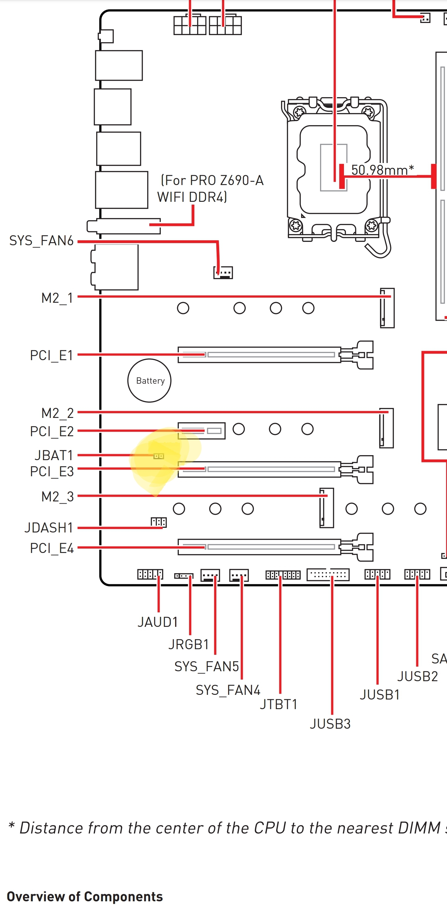

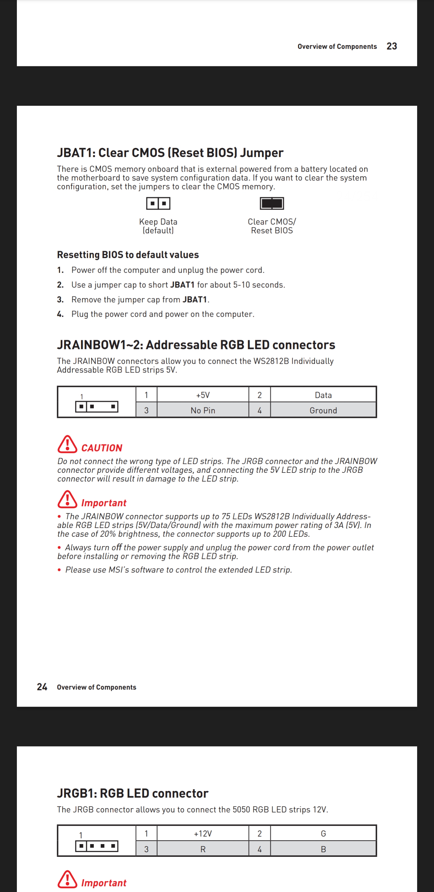

CMOS-Reset nach Handbuch machen (Handbuch, wenn nicht beiliegend, gibt es beim Boardhersteller)
Kontrollierte die Kabel und dem RAM, ob alles richtig steckt. Ggf mal kurz ziehen und wieder einstecken.

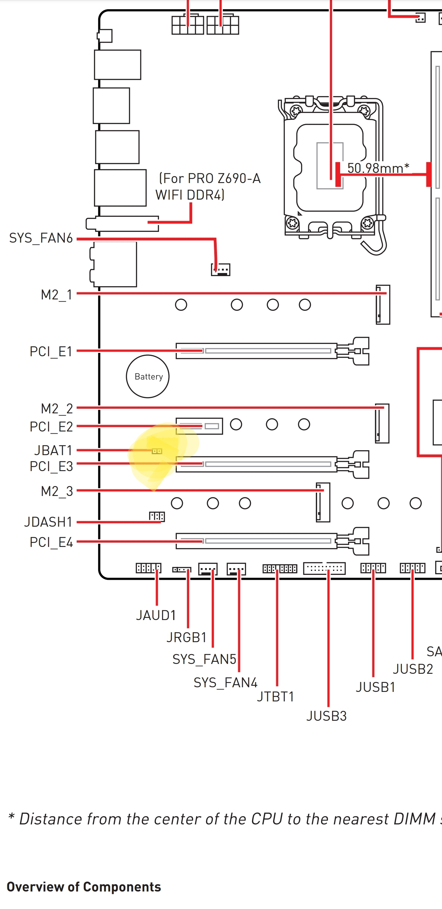

CMOS reset ist ganz einfach. Siehe Anhang. Wenn die einzelnen Hardwarekomponenten ausgebaut werden, kann es sein, dass ein BIOS reset nötig ist. Kaputt machen kannst du eigentlich auch nichts. Du musst im schlimmsten Fall nur die Einstellungen wieder vornehmen.

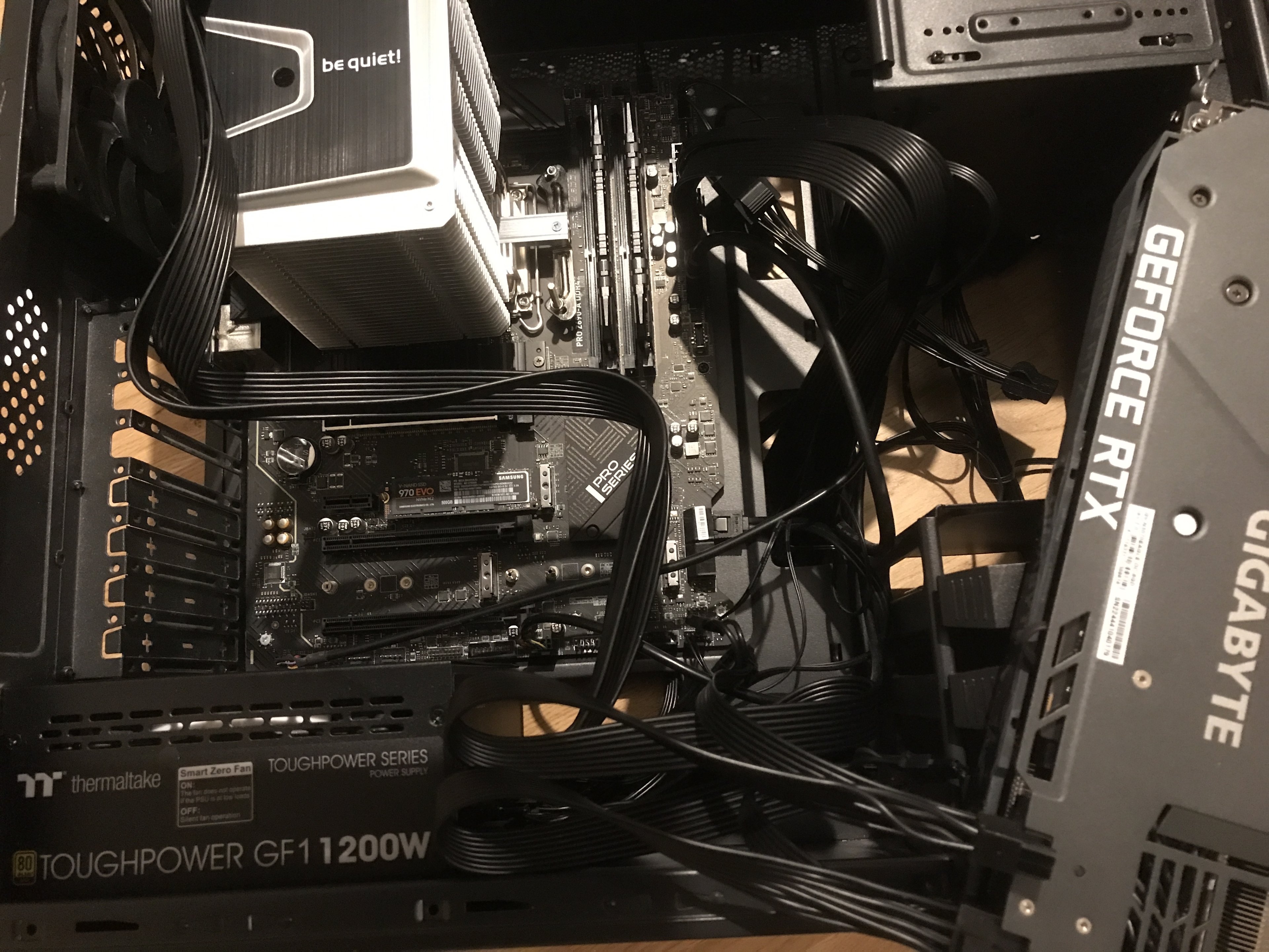

Sind da überhaupt Abstandshalter zwischen Mainboard und Gehäuse ?
Und bei der abenteurlichen Cpu Kühler befestigung schonmal den Sockel inspiziert ich glaub mit so "selfmade" Befestigungen kriegt man mal ruckzuck die Pins platt.

@Weasel0815 Abstandshalter sind per Default im Case, außer bei den drei untersten Pins. Da musste ich längere Schrauben nehmen. Ob die Pins beschädigt wurden ist natürlich eine gute Frage.. Ich müsste den Kühler wieder komplett abbauen, um das prüfen zu können. Ich mache das heute, wenn der Bios Kram nicht funktioniert. Aber ich frage mich, wie das überhaupt passieren kann, es kann ja nicht sein, dass die so leicht eingedrückt werden :0
Da fehlen doch komplett die Abstandshalter. Das Motherboard ist direkt auf die Gehäusewand aufgeschraubt. 😧
Und wie sieht die Selfmade-Befestigung des CPU-Kühlers von hinten aus? Ist da eine Backplate dahinter.
Reaktionen: UK Monkey und KnolleJupp
@Laurenz Koepple
wieso hast du verschiedene Schrauben an der Mainboard-Befestigung?

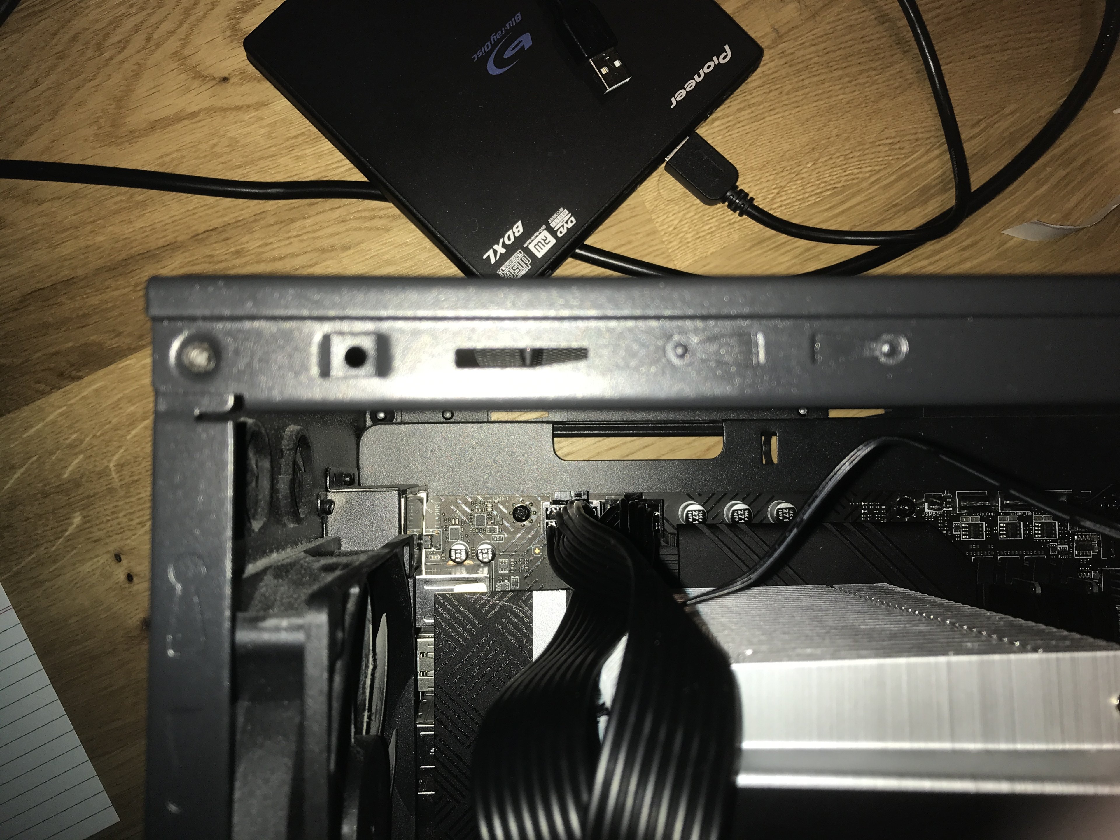

Und check mal die 2x 8-Pin EPS Stecker ab, der eine sieht so aus als wäre er nicht richtig drauf und prüfe ob es die richtigen Kabel sind...
Hast Du dann bei den unteren 3 Pins keine Abstandshalter reingeschraubt, sondern einfach längere schrauben genommen ?
Wenn ja, dann biegt sich das Mainboard und es liegt dann auch direkt auf dem Gehäuse (Metall) auf was zu einem Kurzschluss führen kann.
Also auf jeden Fall überall wo das Mainboard entsprechende Löcher hat (und auch nur da) müssen im Gehäuse auch Abstandshalter sein.

Wenn anderes Mainboard einbaust, musst darauf achten, dass nicht Abstandhalter an Positionen vom alten Mainboard stehen geblieben sind, wo das neue keine Befestigungsbohrungen hat, sonst droht Kurzschlussgefahr!
CPU Kühler Befestigung:
Schrauben kann man schwer gleichmäßig nach Gefühl richtig anziehen, und die können sehr große Kräfte entwickeln, die das Mainboard problemlos verbiegen, daher verwenden alle CPU Kühler Federn, die über Schrauben nur vorgespannt werden, das erzeugt eine definierte, und nicht zu hohe Kraft.
Manchmal ist der Befestigungsbügel selbst die Feder, also aus dünnem federnden Stahl.
Aber dein Querbalken über den Kühler schaut sehr steif aus, da solltest zusätzliche Federn verwenden.
beQuiet macht das in dem Fall ohne Federn, aber dann muss man alle Teile auf 1/100 mm genau fertigen.
 edit:
Dir fehlen die Distanzhülsen oder Gewindebolzen zum Mainboard für das Montagekit, dann sitzt der Kühler Gegenhalter (Brücke) zu tief?
Ist der Kondensator in Bild 3 unter der Kühler Befestigungsschraube noch OK, oder hat den die Schraube beschädigt?

Ich würde das ganze mal aus dem Case rupfen und auf der MB-Schachtel aufbauen, wenn es dort funktioniert, DANN würde ich es erst einbauen.
Ein bisschen gruselig finde ich die Beschreibung "ohne Motagekit - eigene Schrauben" "unten keine Abstandshalter im Case - längere Schrauben". Da kann nun alles Mögliche der Fehler sein, deshalb raus aus dem Case um irgendwelche Kontakte des Boards mit dem Case auszuschließen.

Noch was: Die EPS Stecker sollten genau gleichartig aussehen, tun sie aber nicht:

Es sieht so aus als wären kein Abstandshalter vorhanden und das MB direkt auf das Gehäuse geschraubt. Sowas ist ein Anfängerfehler.

Der Sockel 1700 ist recht empfindlich, nicht umsonst werden die Boards mit Schutzkappe ausgeliefert als Transportsicherung. Es sind ja 1700 Pins darauf und das sind eigentlich kleine Federkontakte, sieht man nicht einmal genau mit einer normalen Lupe, so klein (und dem entsprechend empfindlich) sind diese. Ich tippe auf Kurzschluss durch den Selbstbaukühler auf dem MB oder schlimmstenfalls den Sockel kaputt gemacht. Also Kühler wieder runter und sich mal den Zustand der Pins anschauen, ob die verbogen sind. Auf Youtube gibt es etliche Videos zu.
Abstandshalter vor erneutem Einbau an die richtigen Stellen im Gehäuse reinschrauben!
Also Abstandshalter gibt es eigentlich, wenn ihr die Dinger meint, die vom Motherboard etwas abstehen. Die sind ca 1 cm lang schätze ich. Die untersten drei Schrauben habe ich nicht sehr festgezogen, nur grade so, dass das MB sich minimal biegt. Ich schaue mal, ob ich auf die Schnelle noch drei Abstandshalter finde.
@Tevur Hinten ist die Backplate dran, siehe Bild. Etwas provisorisch aber ich habe die Schrauben möglichst gleichmäßig gezogen.
@prian ich rufe gleich be quiet! an und bestelle mir das. Da stand halt 2 Wochen Lieferzeit, so lange kann ich eigentlich nicht warten.. Deshalb meine Konstruktion 😅
@ColdGlow das ist mir auch aufgefallen aber ich dachte das wär einfach so? Moment mal, auf beiden Steckern steht „CPU“, und die beschriftete Seite habe ich ins Motherboard gesteckt. Hab ich da was falsch gemacht?
